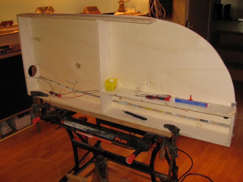

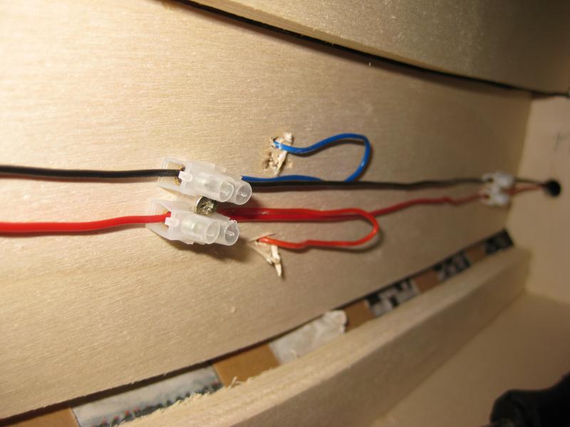

Vandaag twee segmenten losgekoppeld om een start te maken met de ringleiding voor de rijstroom.
Handig die segmenten. Je kunt overal makkelijk bij.
Kroonsteentjes als draadgeleider.
Op enkele punten worden de draadjes die van de rail komen aan de ringleiding gesoldeerd en samen in een kroonsteentje geschoven.

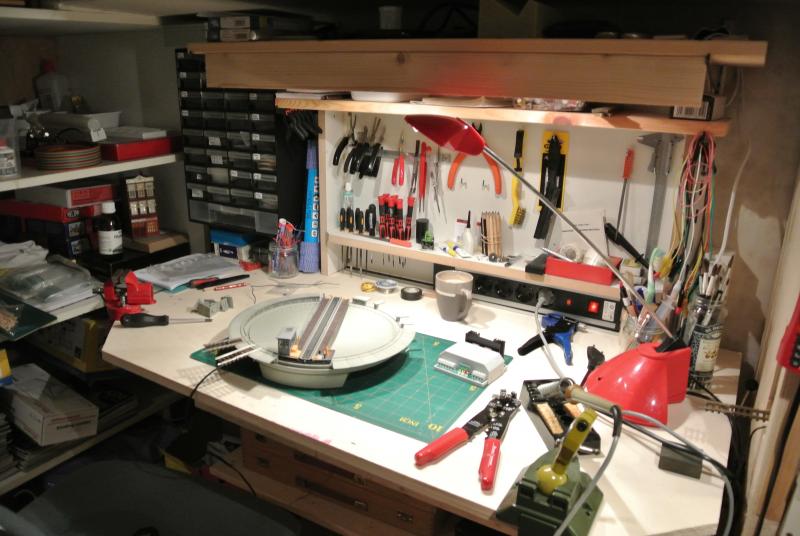

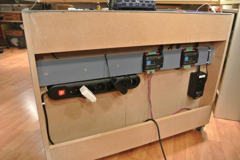

Eerst heb ik in een hoekje van mijn kelder een werkplek gemaakt. De Draaischijf wordt gedigitaliseerd.

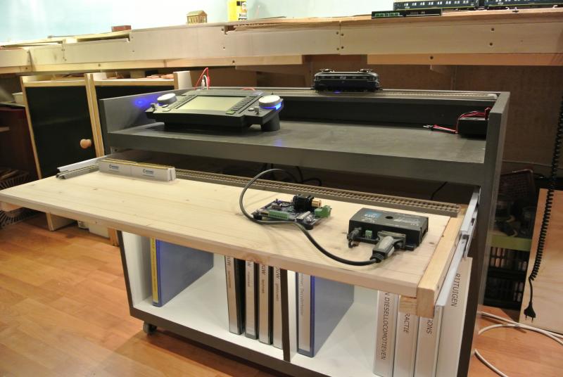

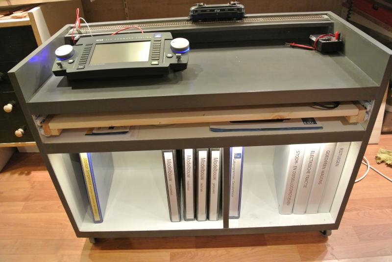

Vervolgens een verrijdbare kast gemaakt voor de Ecos en een programmeer mogelijkheid.
In een lade komt de programmeer mogelijkheid
Achterzijde bedieningskast

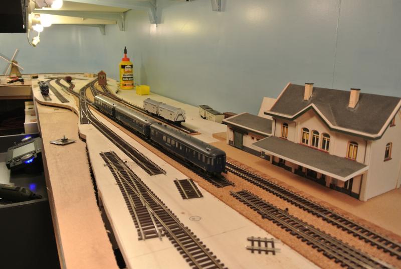

Ondertussen ben ik begonnen met het stationsdeel van de baan.
Tot zover maar eerst. Tot gauw.

Dat ziet er goed uit Henk!
Mooi, zo'n programmeer-kast. Ik 'behelp' me met een stukje rails en de LokProgrammer op m'n bureaublad.
Dit is een veel mooiere oplossing!  (y)

Complimenten voor de netheid! Nette werkplek met houders voor het gereedschap. Zelfs licht in de verrijdbare kast voor de keurig gelabelde ordners die eronder staan... Wow :-)

Het licht in de verrijdbare kast is eigenlijk een geintje. Ik had nog een IKEA ledstrip liggen die nu weer functioneel is. Inderdaad een mooi en handig effect.

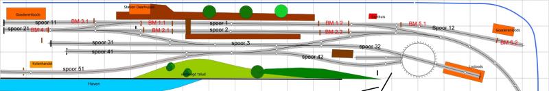

Verhuizing van de baan heeft ervoor gezorgd dat er een flinke vertraging in de bouw is ontstaan.
De in aanbouw zijnde baan "Station Simpelaar" is grotendeels gedemonteerd en wordt aangepast aan de beschikbare ruimte.
De baan krijgt nu een grote L-vorm. De zijde met daarop het station meet 4.20 m en de andere poot van de L is 4.60m.
Aan het eind van de lange poot verdwijnt de baan uit het zicht richting het onderliggende schaduwstation.
Foto's van de bouw plaats ik binnenkort. In de eerste plaats heb ik een paar vragen over het stationsdeel (zie ook het plaatje).
Station Daarhuizen is een voormalige station aan de NOLS-spoorlijn. De lijn is na Daarhuizen opgebroken dus het is nu een eindstation geworden.
De lijn is nu in gebruik als museumlijn.
Ik wil (gedeeltelijk) automatisch rijden (Ecos II) + mogelijk iTrain (toekomst). Op spoor 1 en 2 kunnen locomotieven afgekoppeld worden. Via spoor 21 kunnen stoomlocs naar de draaischijf of anders omrijden.
In het gedeelte rond de draaischijf en de industrie/opstelsporen wil ik handmatig kunnen rangeren.
Mijn vragen:
1. Is 1 bezetmelder in het kopspoortje 21 voldoende om te dienen als bezetmelder én als stopmelder?
2. Is handmatig rijden in een geautomatiseerde baan wel mogelijk?
