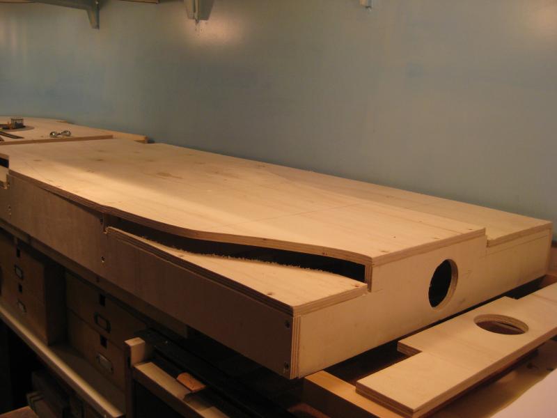

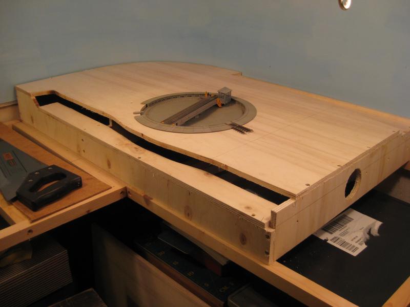

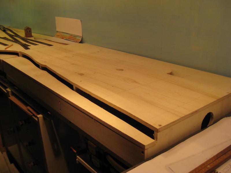

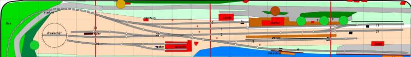

Na twee keer aan de bouw begonnen te zijn en ook twee keer de boel weer afgebroken te hebben, heb ik nu het definitieve plan klaar.
Dit gedeelte is de lange poot van de L-vormige baan "Station Simpelaar".
Ik heb dit plan gemaakt met de demo-versie van Anyrail en het werkt super.
Nadat ik het plan heb geprint en vergroot op een kopieermachine, kon ik het raster van de tekening overbrengen op multiplex platen.
Vervolgens kon het zaag-, lijm- en timmerwerk beginnen.
Segment 1
En al snel volgden segment 2,3 en 4
Puur uit nieuwsgierigheid het baanplan eens uitgelegd op de vier segmenten.
Het begin is er. Het hout voor de twee segmenten voor de korte poot van de L, is al gezaagd.
Binnenkort meer.

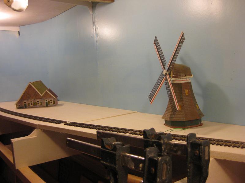

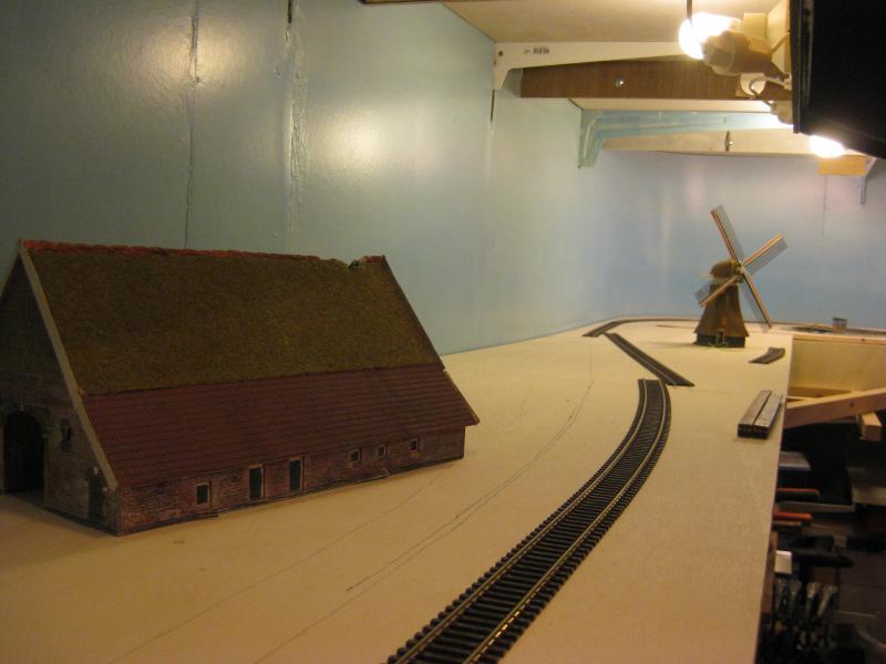

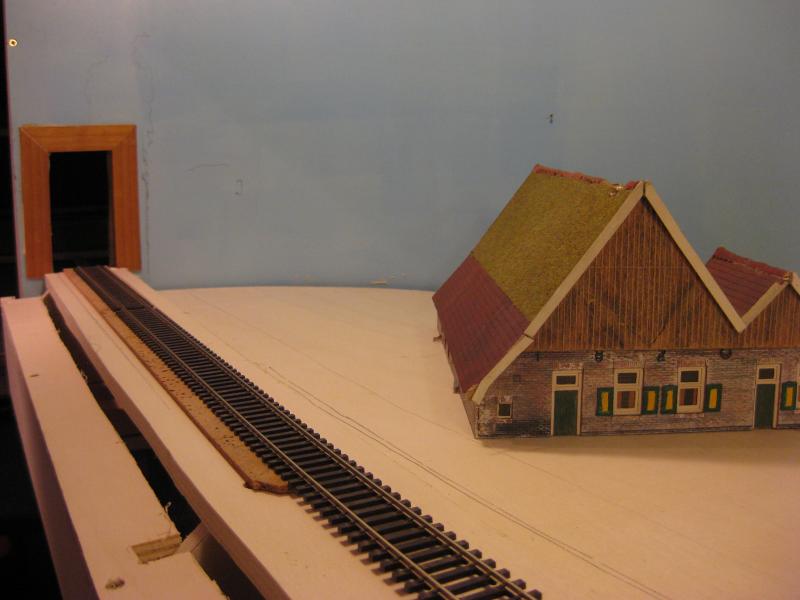

Een paar dagen vrij en dus maar weer eens verder bouwen aan Station Simpelaar.
Vandaag ben ik begonnen met de laatste 2 segmenten (de korte poot van de L-vormige baan).
Dit wordt het buitengebied met een boerderij, molen een enkel huis e.d.
Foto 1: bepalen waar de baan exact loopt.
Foto 2: na wat zaagwerk volgt een eerste proefpassing. De elementen staan nog los.
Met de top 2000 op de achtergrond is het goed toeven in mijn kelder.

Van welk merk is die boerderij?
Heeft wel iets weg van het huis van onze buren
Ziet er strak uit!
gr. Viktor

Victor: De boerderij is zelfbouw. Karton, papier, overheadsheet, enzovoort.
De molen is van Faller.
Henk

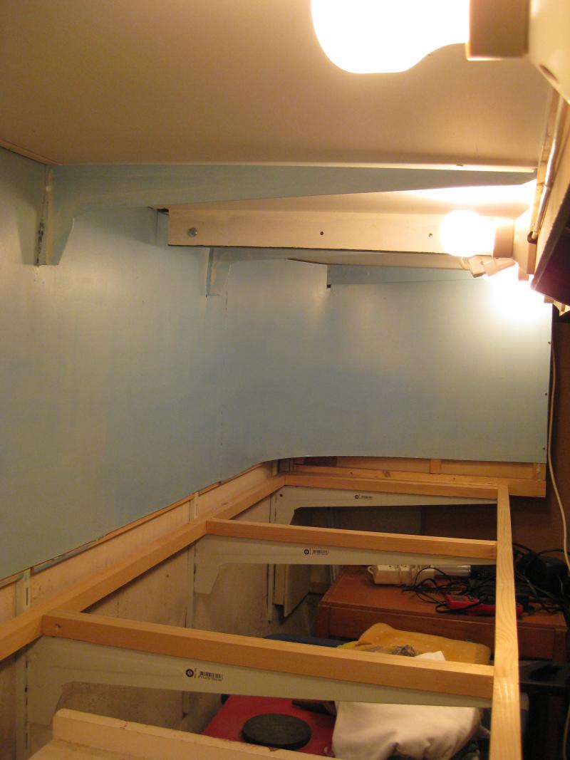

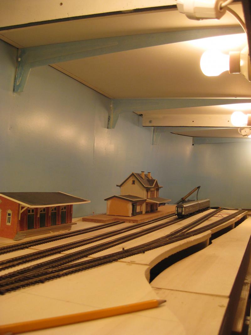

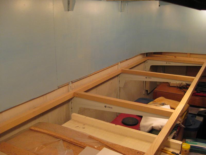

Naar aanleiding van een paar mailtjes over de de bouw van Station Simpelaar, het volgende:
De baan is L-vormig. De lange poot is 4.30m en 60cm breed. De korte poot 2.80m en 45cm breed.
Het geheel hangt met plankdragers aan de muur. Daarboven hangt (ook aan plankdragers) de lichtkap.
Voor de foto's heb ik de segmenten er even afgehaald.
Huidige stand van zaken:
De twee segmenten op de korte poot zijn zo goed als af. Dat betekent dat de kurkbedding er morgen op kan.
Foto's volgen.

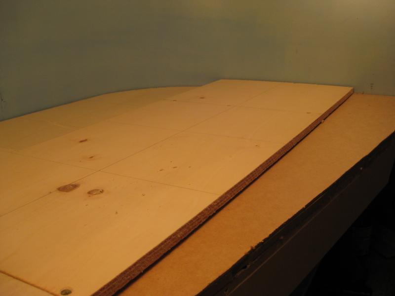

Update 03-01-2012

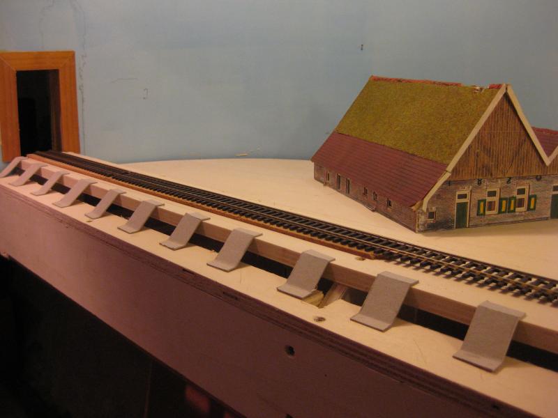

Het timmerwerk van de twee plattelandsmodules is klaar.
Vandaag de doorgang naar de fiddleyard gemaakt.
De treinen komen via de doorgang op een tafel terecht waar ze opgevangen worden in cassettes.
Ik hoef dan maar de complete cassette te draaien en de trein kan de terugreis gaan maken.

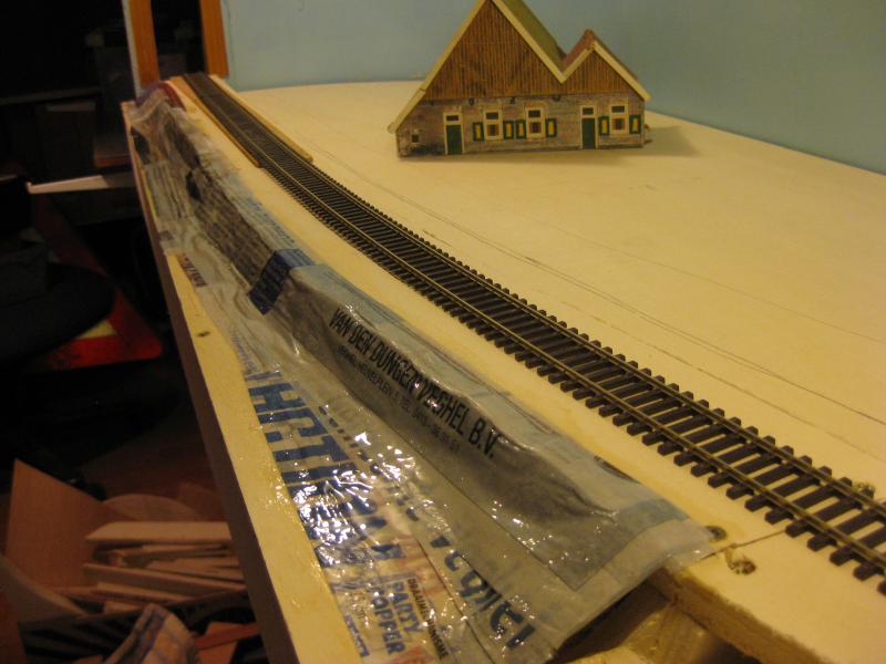

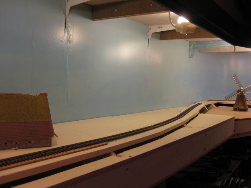

Foto 2 geeft een overzicht van de beide landschapsmodules
Foto 3 en 4 laten de bouw van de spoordijk zien.
Eerst kartonnen stripjes en daaroverheen strookjes kranten (papiermaché).
Na droging komt hier een laagje gips overheen.
Tot een volgende update.
