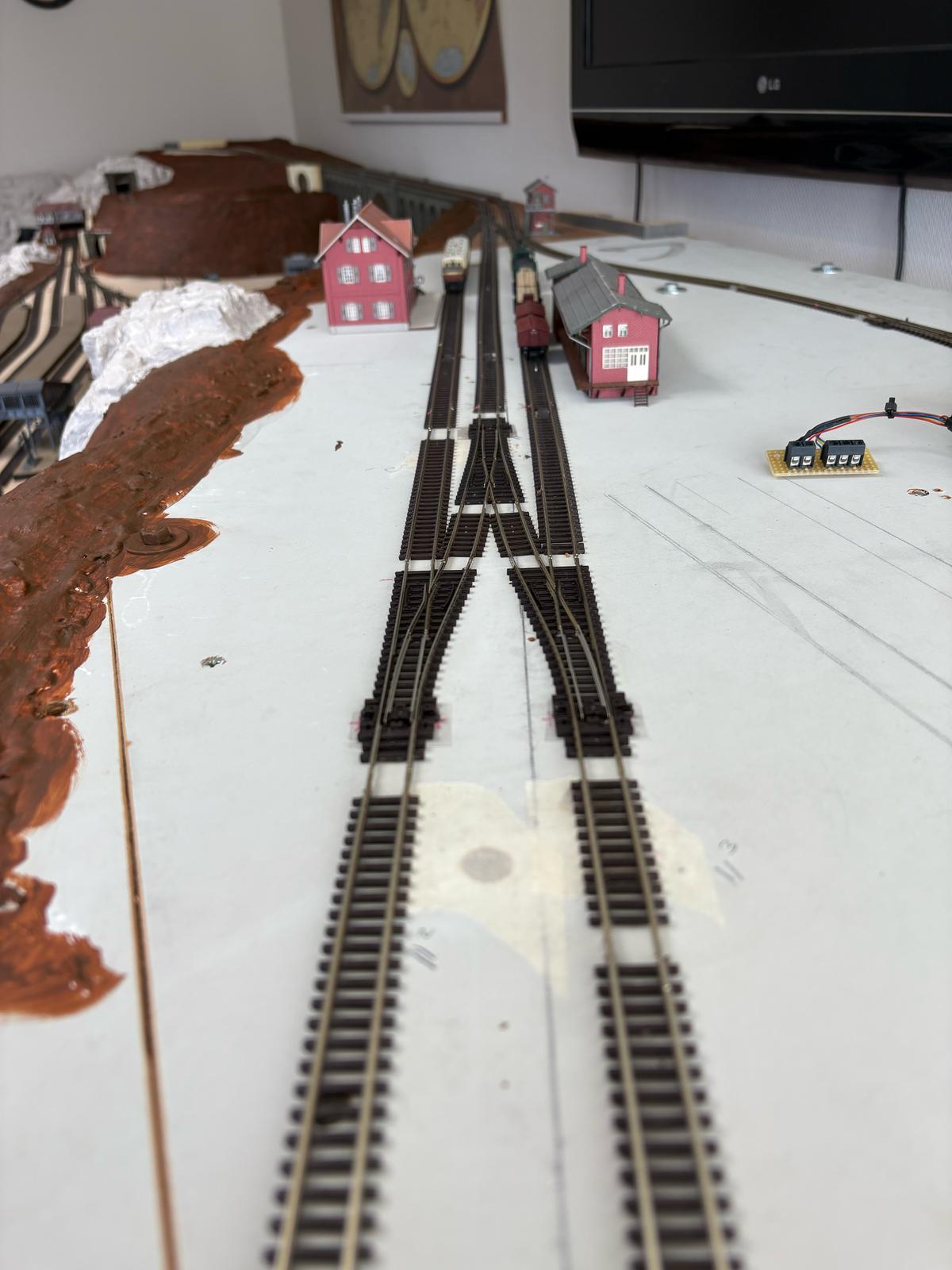

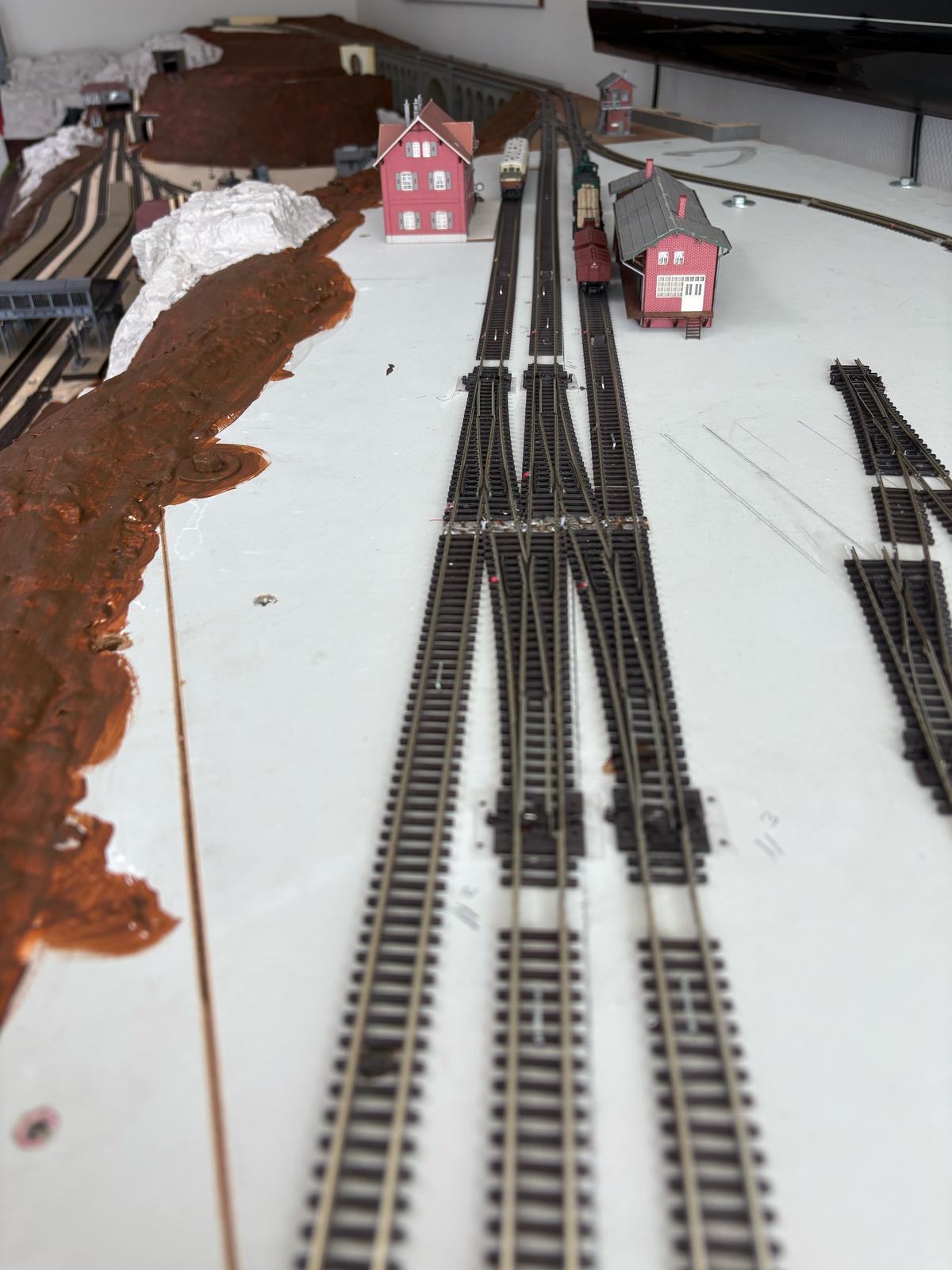

Ik heb een aantal wissels gekocht om station Oberndorf aan te passen. De overloop wissels stonden me niet aan. Ik had dit gebouwd met wissels die ik nog had, maar ik vond het toch niet mooi.
In de nieuwe situatie heb ik een Y-wissel in het middelste spoor geplaatst. Dit is wel een win-win situatie. De stationsporen zijn langer geworden EN de kopsporen voor het omlopen zijn ook langer geworden. Het middelste spoor is nu echt alleen bedoeld voor omlopen. Het linkerspoor wordt het stationspoor voor personenvervoer en het rechterspoor is bedoeld voor goederen.
