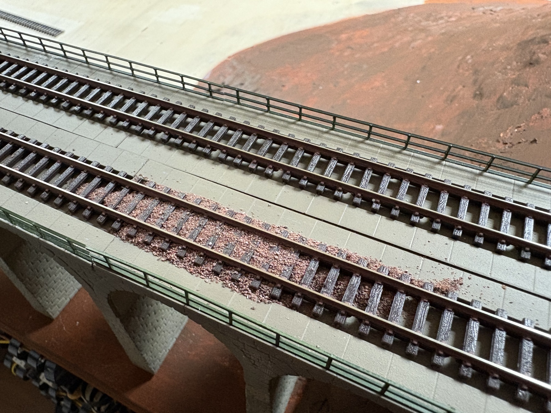

Ik twijfel heel erg hoe ik de rails op de spoorbrug moet vast zetten en of ik deze ook moet voorzien van een ballast bed. Iemand ideeën? De rails is hergebruikt waardoor deze niet meer 100% vlak is. Anders liet ik het los liggen.

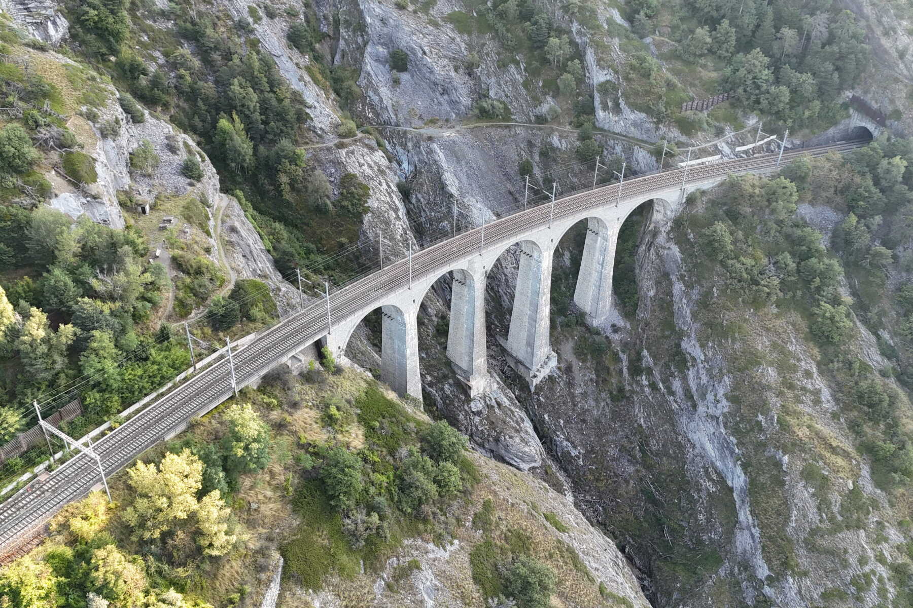

Op zo'n boogviadukt lagen de sporen normaliter wel in een ballastbed, zie bijvoorbeeld deze foto.

Dat klopt Reinout.
Op stenen bruggen lag het spoor bijna altijd in de stenen, dit deed men ook om het dreunen van de trein te dempen.
Kees.

Oké dat is duidelijk, dat wordt dus ballasten. Ik zie trouwens geen contrarail bij deze brug. Hoe zit dat. Wanneer wel en wanneer niet?

Ik denk dat dat te maken heeft met de radius van de boog.
Maar ook rechten stukken waren/zijn voorzien van een contra rail, ik denk dat je dit naar eigen inbreng kan realiseren.
Met andere woorden, als je het mooi vind plaats het en anders laat je het weg. ;)
Kees.
PS, als contra rail kun je heel goed een N spoorstaaf gebruiken.
Paar dotjes superlijm gel? Doet wonderen, ook bij licht opgebolde rails ;)

Afgelopen week heb ik alle gipsdelen voorzien van een verflaag. Ook de reeds eerder geschilderde delen zijn voorzien van dezelfde basis laag, zodat straks de bergen dezelfde kleuren krijgen. Als basislaag zit er een beige krijtachtige verf van de Action op de rotsen. Alles wat straks gras wordt is nu bruin geschilderd met acrylverf van wederom de action.
Alle tunnelportalen en muurdelen zijn geplaatst , maar het duurt nog even voordat deze een kleur krijgen. Het is veel te koud in de schuur om te spuiten en de spuitplamuur wil ik niet hier spuiten, dat stinkt veel te hard.
De rails op de spoorbrug heb ik nu vastgezet met houtlijm. Het is sterker dan gedacht, ik had verwacht dat het niet zou blijven zitten op een geverfde laag plastic. Ik heb besloten om toch maar te gaan ballasten op termijn. Bedankt voor jullie input. Of er een contrarail komt weet ik nog niet. Dat is iets voor later.
