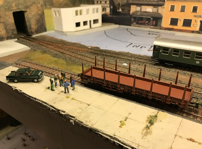

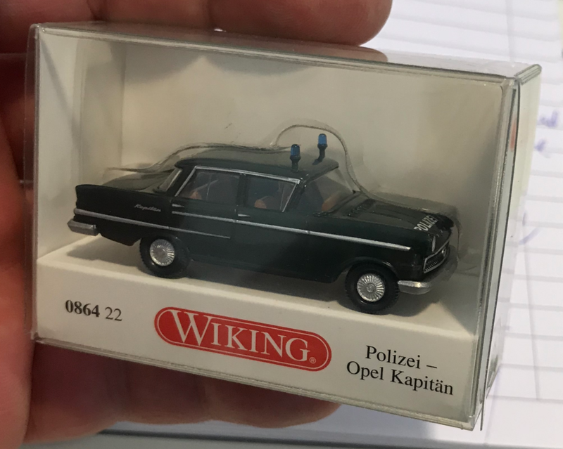

Ik heb het politievoertuigkleurprobleem opgelost:
Donkergroen. En volgens mij een oud genoeg type.
Dan komt de vraag bovenborrelen qua kenteken. Volgens wikipedia was het voor 2007 zo dat het kenteken begon met de afkorting van de plaats waar het Polizeipräsidium stond. Rheinland-Pfalz heeft er een handjevol. Wat zoekwerk gedaan en toen bleek Kelberg onder Koblenz te vallen. (Polizeiinspektion Adenau, Polizeidirektion Mayen, Polizeipräsidium Koblenz).
Dus "KO" voor Koblenz.

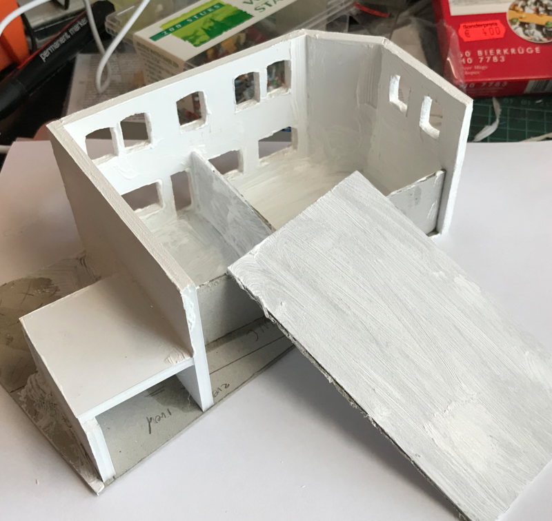

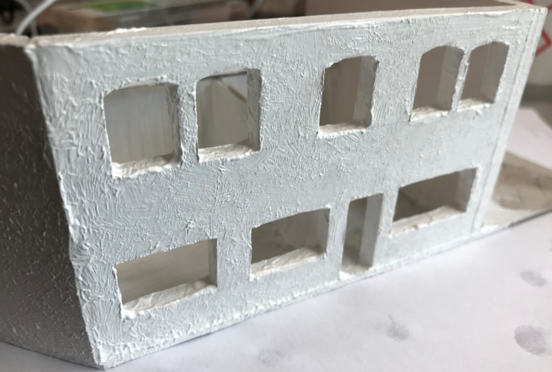

In Kelberg was het woord in ieder geval aan een tube witte verf van de Action:
Gewoon redelijk bot ingesmeerd. En daarna met de (harde) kwast "gestempeld" (of hoe je het ook noemt) om een begin te krijgen van zo'n Duitse gepleisterde muur. Eerst eens zorgen dat het dekkend is (lastig met dat gladde foamboard), daarna kan ik altijd nog wat licht schuren.
Benieuwd hoe het er uiteindelijk uit komt te zien. Nu is het nog wat te kladderig ;)

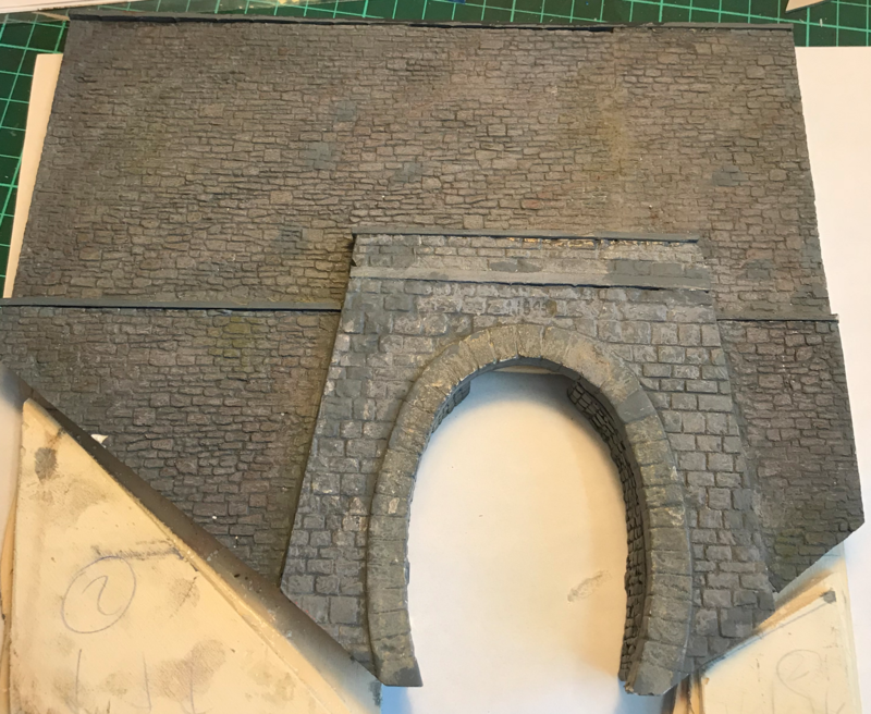

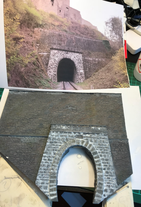

Wat me al een tijdje stoorde was het Monrealer tunnelportaal. Donkere kleur, prima, dat klopt met de herfstfoto's die ik heb:
Zoals je ziet is het nog steeds goed demonteerbaar, gelukkig.
Wat er gefixt moet worden is het eigenlijke tunnelportaal. Daar zijn in de werkelijkheid de voegen heel duidelijk zichtbaar. Maar poging gewaagd met verdunde vallejo witte verf. In de voeg smeren/vloeien en dan gelijk wat van de steen afdeppen met toiletpapier. Poging één, met daarboven een uitgeprinte foto waarvanaf ik werkte:
Reinout

Re: EifelBurgenBahn
« Reactie #2665 Gepost op: 14 October 2017, 15:54:42 »
Hallo Reinout,
is het niet handiger om als het ware het hele tunnelportaal in een lichte kleur  te verven/spuiten/kleuren en dan door middel van drybrushen  -donkere kleuren- de stenen "naar voren halen"....?
Jos
natuurlijk kunstboompjes
http://mbbgroveden.com/
  • Berichten: 7792
  • Forummoderator
Re: EifelBurgenBahn
« Reactie #2666 Gepost op: 14 October 2017, 16:57:19 »
Jos: misschien wel. Maar in dit geval had ik het al twee jaar geleden donkergrijs gemaakt. Wat niet wil zeggen dat ik het eigenlijke tunnelportaal er niet af kan bikken en een nieuwe erop kan lijmen als het daar mooier door wordt, hoor :)
Wat jij zegt is wel iets dat ik me afvroeg toen ik de schilder-handleiding las van de diverse gipsgietmallen die ik heb. Je moet het in een "basiskleur" schilderen, vervolgens met "iets heel donkers" washen zodat het in de groeven donkerder wordt. En tot slot drybrushen met "een hele lichte kleur" om de structuur duidelijker te krijgen.
Maar, denk ik dan, hoe zit het met de voegen bij metselwerk? En hoe kan ik nou mooi zo'n burcht als hieronder voor elkaar krijgen, uitgaande van gipsen muren? Dan belooft jouw methode meer succes. Heb je daar toevallig ergens een voorbeeldfoto van?
Ik heb heeeeeeel vroeger wel eens een bakstenen muurtje grijzig geschilderd en vervolgens de stenen roodbruin geschilderd. Ging prima. Maar dan wil je bij gips eigenlijk toch die donkere wash daarna doen. Maakt dat dan de voeg niet weer te donker? Hm, op zich moet dat meevallen.
Wat ook in m'n achterhoofd speelt is dat ik de paar muurtjes die ik heb gemaakt tot nu toe donkergrijs heb gemaakt. Maar in de praktijk zie ik bijvoorbeeld bij de Monrealer burchten meer gelige/grijzige steen. Tijd om te gaan experimenteren, want de burchtmuur hoog boven m'n tunnelportaal wil ik in ieder geval geliger krijgen. Nieuw muurtje, dus.
Heeft iemand nog tips wat betreft gipsmuurtjes en dit soort kleuren?

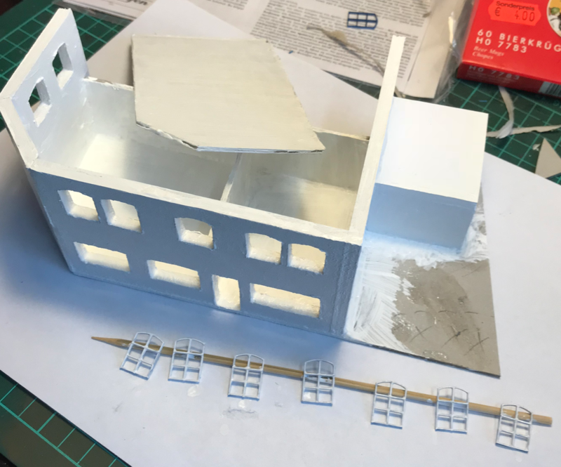

Ondertussen heb ik het Gasthaus weer een verflaagje gegeven. En voor het eerst de kozijnen van de bovenverdieping ook:
Reinout

  • Berichten: 2053
Re: EifelBurgenBahn
« Reactie #2667 Gepost op: 14 October 2017, 17:38:47 »
dag reinout
ik gebruik waterverf
verschillende laagjes sommige erg verdund zodat het in voegjes en oneffenheden loopt
soms gemengd
Zo krijg je een gevarieerd effect
Door het creeren van een effect kan het kunstmatig overkomen ,door het laten gebeuren wordt het spontaner
Hoop dat je het begrijp hoe ik het bedoel ??
groet
kees
