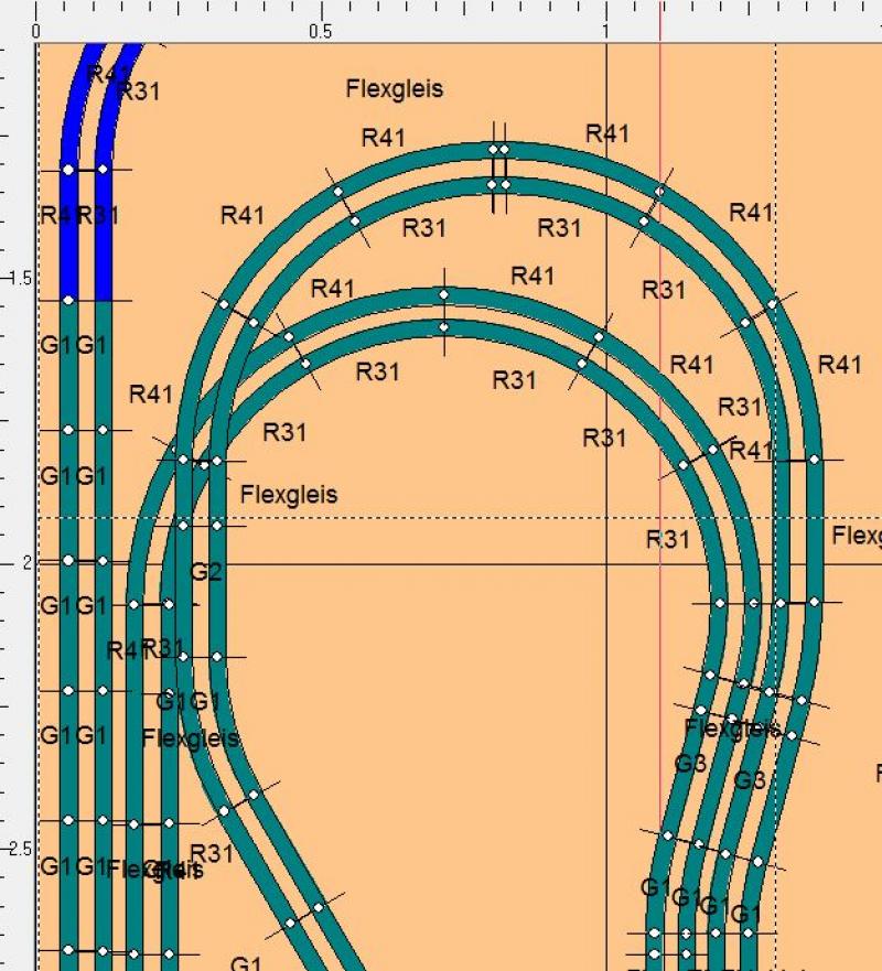

Ik snap achteraf niet dat ik heb zitten knoeien met die boogwissel, terwijl een betere oplossing zo voor de hand lag. Exit IBW re 15 gr./30 gr. en leve de EW 1 rechts ! Bijkomend voordeel is dat ik ook iets ruimere bogen kan toepassen dan die R 21 van 425 mm. Weliswaar komt e.e.a. uit het zicht, maar ook dáár geldt voor mij hoe ruimer hoe beter.
Het hele ontwerp is nu weer "boogwisselvrij" en op een enkele uitzondering na is de minimum toegepaste boogstraal de R 31 van 484 mm.

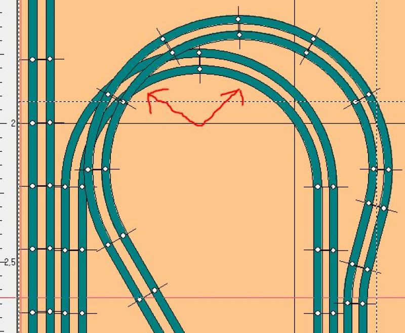

Die enkele uitzondering, waar ik niet 484 mm als minimum radius hanteer maar 425 mm, blijkt in één geval toch een "grote foei" op te leveren. Het betreft de Westeijke afrit van het lage paradespoor naar het schaduwstation.
De Br 45 - waarover Jan (44) in zijn draadje alarmerende berichten laat zien - zal in voorkomende gevallen probleemloos door deze boog moeten kunnen rijden. Toch maar weer even verder knoeien in WinRail. Dat is altijd nog stukken beter dan fysiek iets te moeten afbreken

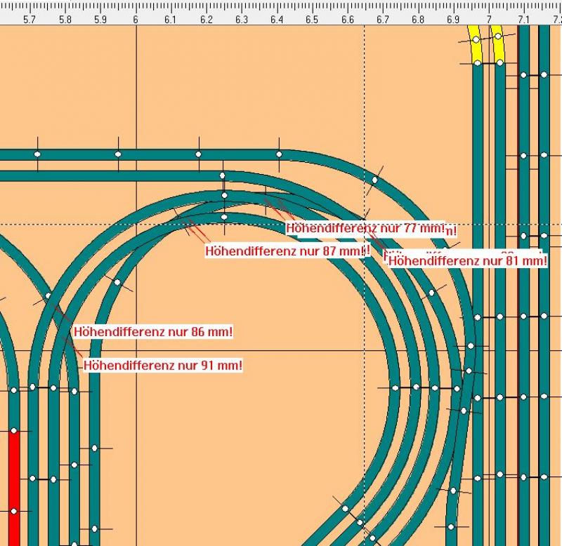

Ik wíst dat ik iets was vergeten. Tijdens het aanpassen van de hellingen in het ontwerp heb ik de minimale hoogteverschillen uit het oog verloren. WinRail heeft hiervoor een mooie "tool". De betreffende knop had ik verzuimd in te schakelen. Alsnog gedaan en jawel hoor......foute boel.
Hier zal nog behoorlijk wat sleutelwerk in gaan zitten voordat ik weer uitkom op 90 mm. Wat eerst goed zat, zit nu scheef. En dat alleen maar omdat ik de R21 met een radius van 425 mm uit het ontwerp wilde schrappen.

Hoogte tussen de lagen van 75mm is in principe mogelijk...
Hangt ook van je plaatdikte ter plekke af.
Ik heb een klimspiraal in mijn baan met slechts 75mm tussen de lagen:
5mm voor de rails+biels,
4mm plaat (multiplex)
blijft er 66mm over voor den trein.
Valt nog nèt binnen de NEM-normen.
Mijn treinen rijden wel met gestreken pantograven...maar zelfs met opgestoken panto's zou nog kunnen,
mits je rijdraad dun genoeg is
je zit zo wel op de limiet natuurlijk.

Ik probeer niet te dicht op het NEM- minimum te gaan zitten, dus ik ben gemakshalve uitgegaan van 90 mm minus 8 mm multiplex minus 5 mm rails/biels, minus 4 mm kurk = 73 mm. Met panto's omhoog hou ik op die manier nog wat speling over. De "waarschuwingstool" in WinRail heb ik ingesteld op 100 mm, dat wil zeggen dat alle hoogteverschillen beneden de 100 mm worden aangegeven.
Het aanpassen van het ontwerp op dit punt gaat wel lukken, maar ik weet dat het nogal een werkje is. Op het moment dat ik één helling aanpas, zal dat ook met de andere hellingen ter plaatse moeten gebeuren.
