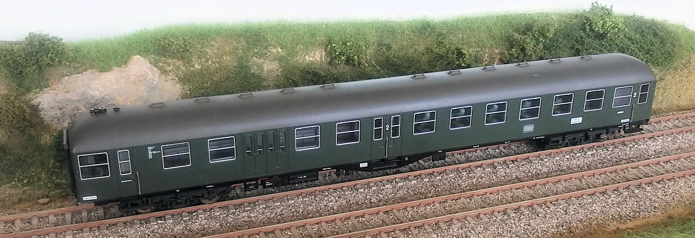

Wel viel het me daarbij op, dat de laatste wagen, een AB die ooit tweedehands in Houten op de kop getikt was, op de meegebogen wissel aan de westkant van het SS even een harde "tik" liet horen. Daarbij had ik de indruk dat de lok precies op dat moment even een beetje meer kracht moest zetten om de boel in beweging te houden, anders gezegd: het leek erop dat de betreffende wagen op de een of andere manier even bleef hangen op dat wissel.
Dat moest natuurlijk even nader bekeken worden, en al weldra kwam aan het licht dat de koppeling even achter de "kruisende" rail van de wissel bleef hangen en met die genoemde "tik" er uiteindelijk overheen schoot.
Hoe kan dat?

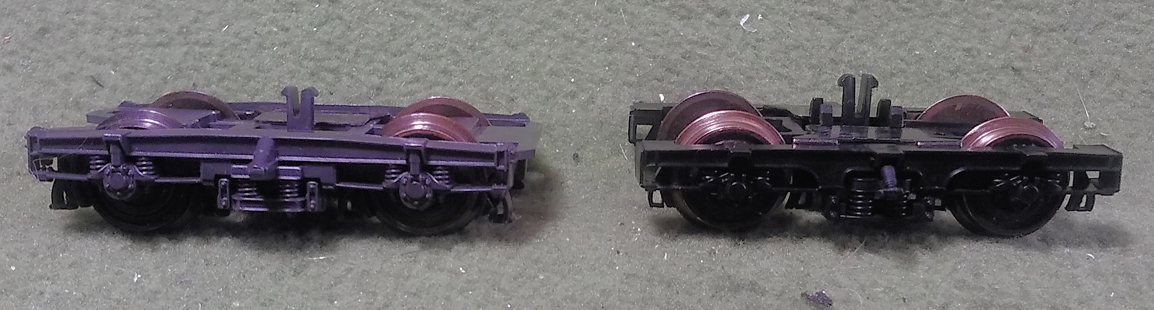

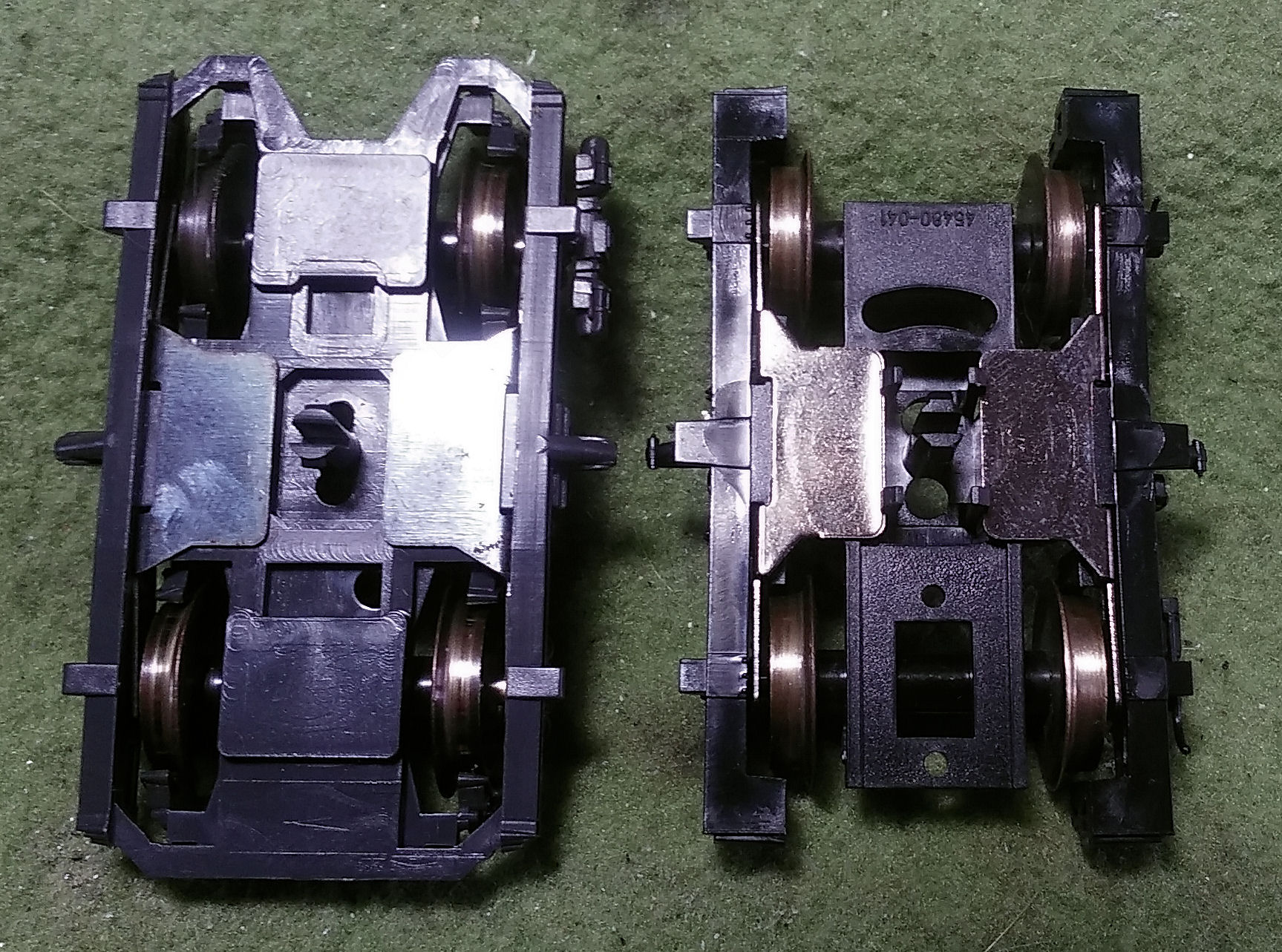

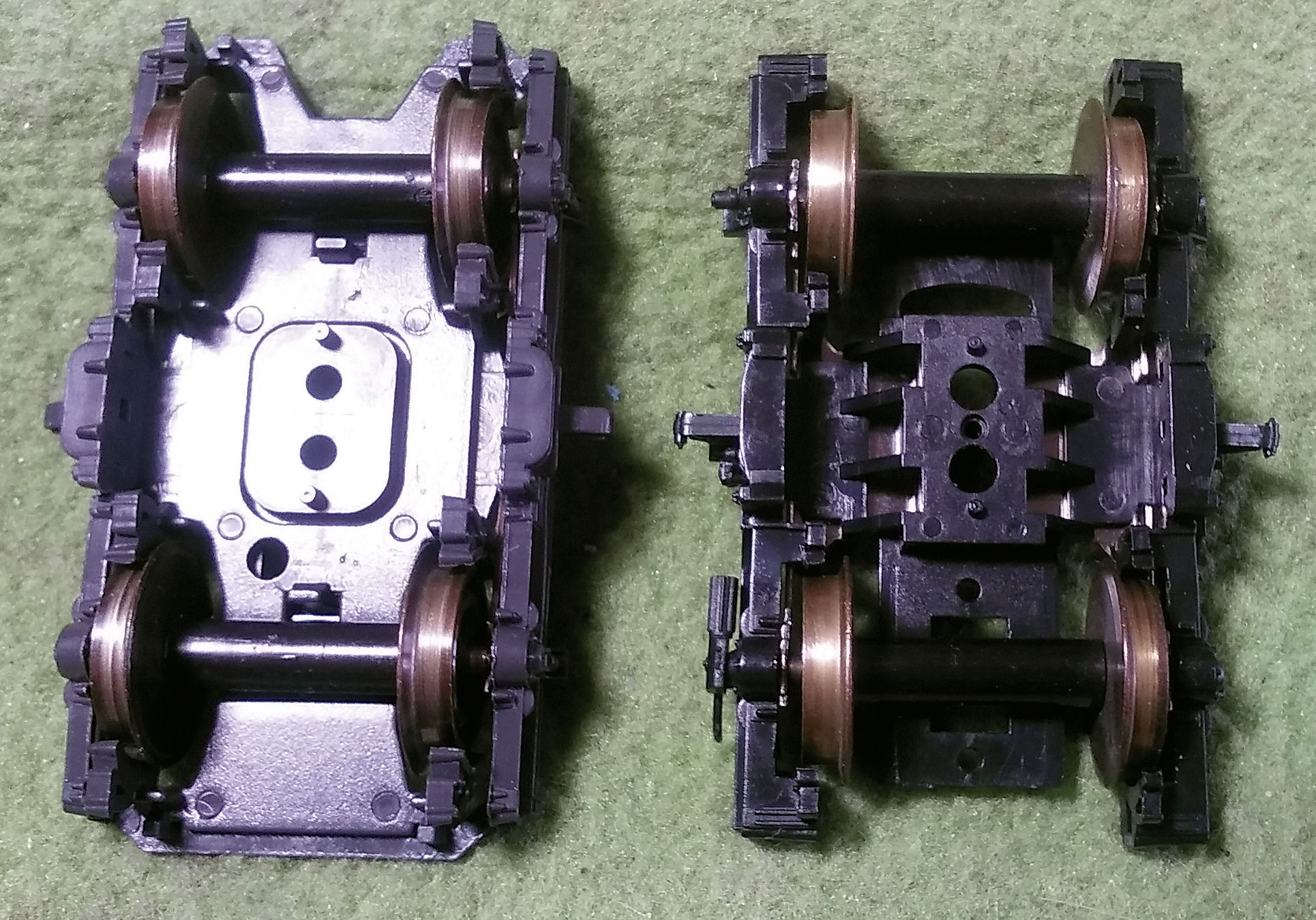

Rijtuig van de rails en op z'n rug. Blijken er RP25 wielstellen onder te zitten, hetgeen op zichzelf niet erg is, maar zou dat het euvel verklaren? De RP25ers vervangen door een stel andere, om zo origineel mogelijk te blijven zijn die even geleend van de stuurstandwagen. Maar dat maakt geen verschil, de "tik" blijft.
Wel lijken er, vergeleken met de BDylf, compleet andere draaistellen onder te zitten. Wel allebei MD-draaistellen, maar toch verschillend van constructie. Ook vergeleken met de andere AByl verschillen deze draaistellen:
Telkens links het draaistel zoals deze onder de overerige Mitteleinstiegswagen zit, rechts die van de Houten-wagen:
Volgens mij zitten er dus verkeerde draaistellen onder de wagen.  >:(

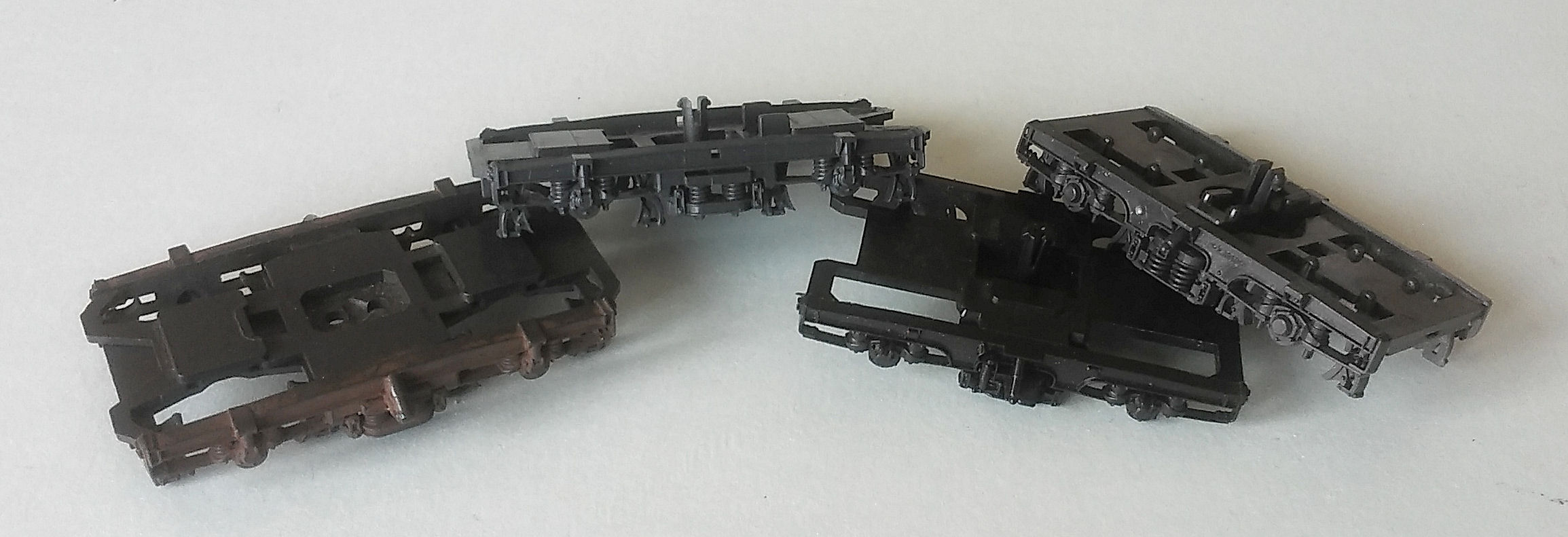

Langzaam aan beginnen er wat herinneringen omhoog te sijpelen, herinneringen aan een afgebroken draaistel en pogingen om een juist exemplaar te bemachtigen om het defecte draaistel te vervangen, en dat dat niet lukte en zo, en dat daarom werd teruggegrepen op een "voorlopige oplossing" in de vorm van voorhanden materiaal. Het zou dus best eens kunnen dat het hele akkefietje niet aan "Houten" ligt, maar dat ik daar zelf verantwoordelijk voor ben. Onze minister-president zal er blij mee zijn dat hij toch maar mooi gelijk heeft met z'n "eigen verantwoordelijkheid".
Enfin, de tank met ademlucht maar eens bijgevuld en mijn onderdelenbak ingedoken. Met volgend resultaat:
Van links naar rechts: een draaistel (MD-36 schwer), dit is hoogstwaarschijnlijk oorspronkelijk ook afkomstig van de AByl, want defect (afgebroken bevestigingsnokken),  nog een zelfde (of niet? Hmmm...) draaistel (MD-36 schwer), maar niet helemaal compleet; de metalen lagerschalen missen , alsook de "schokbrekers" (die in de gaatjes in het midden van de "hoofdbalk" horen), vervolgens zien we twee stuks MD-42 leicht, zoals die onder n-wagens (Silberlinge) thuishoren.
Al met al schiet ik daar dus niet echt veel mee op.
Het rijtje alternatieven aflopend kom ik op de term "sloopwagen", een min of meer afgedankt exemplaar die als plukwagen gebruikt kan worden. Daarvoor komen twee exemplaren in aanmerking: de stuurstandwagen BDymf:

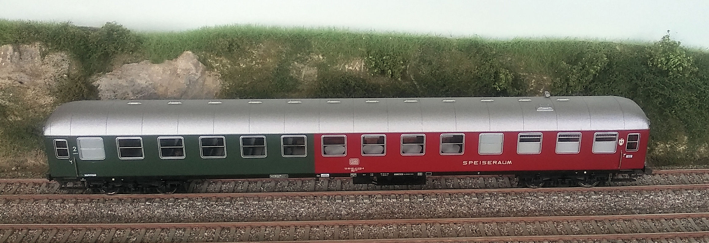

En de Halbspeisewagen BR4ymg:
Maar in beide gevallen voel ik er niet veel voor om die als plukwagen te gaan gebruiken. Bovendien is bij beide wagens in elk geval één van de draaistellen iets afwijkend (traptreden en dynamo).
Dan blijven er nog twee mogelijkheden over:
1. bij een volgende gelegenheid een tweedehands sloopexemplaar zien te bemachtigen
2. eens kijken of Erwin het voor elkaar kan krijgen nieuwe draaistellen te bestellen bij Roco
Daar gaan we maar eens lekker een weekje over sudderen. Heeft geen haast.

Zou zonde zijn om die Speisewagen op te offeren; dat roodgroene breekt tenminste dat eentonige groene eendevijver drabkleurtje ;D.

Het is mij niet duidelijk welk draaistel je nu zoekt. Is het de MD-36 Schwer die je moet hebben? Zit hier misschien iets tussen??
Of zou je het een en ander kunnen combineren? De juiste zijkanten bij een correcte ophanging? Een Frankensteindraaistel dus?
Misschien wel. Maar ik las net dat die tweekleurenpracht voor die wagens pas na 1967 werd ingevoerd. Voor Lümmeln dus een tik te laat.  >:(

@Michel: goeie tip, daar had ik nog niet aan gedacht! Maar zo te zien zit er geen MD-36 schwer tussen.
Ondertussen ligt er wel een aantal weggetjes open (zoals dat Frankensteinstel), daar ga ik eens rustig over denken. Het heeft ook geen haast...  :D

Draaistel is niet gelijk draaistel, Floris. Onder de Silberlinge zitten draaistellen van het type MD-42 leicht, onder de Mitteleinstiegswagen MD-36 schwer. En die verschillen van elkaar. Maar bedankt voor het aanbod!  :D

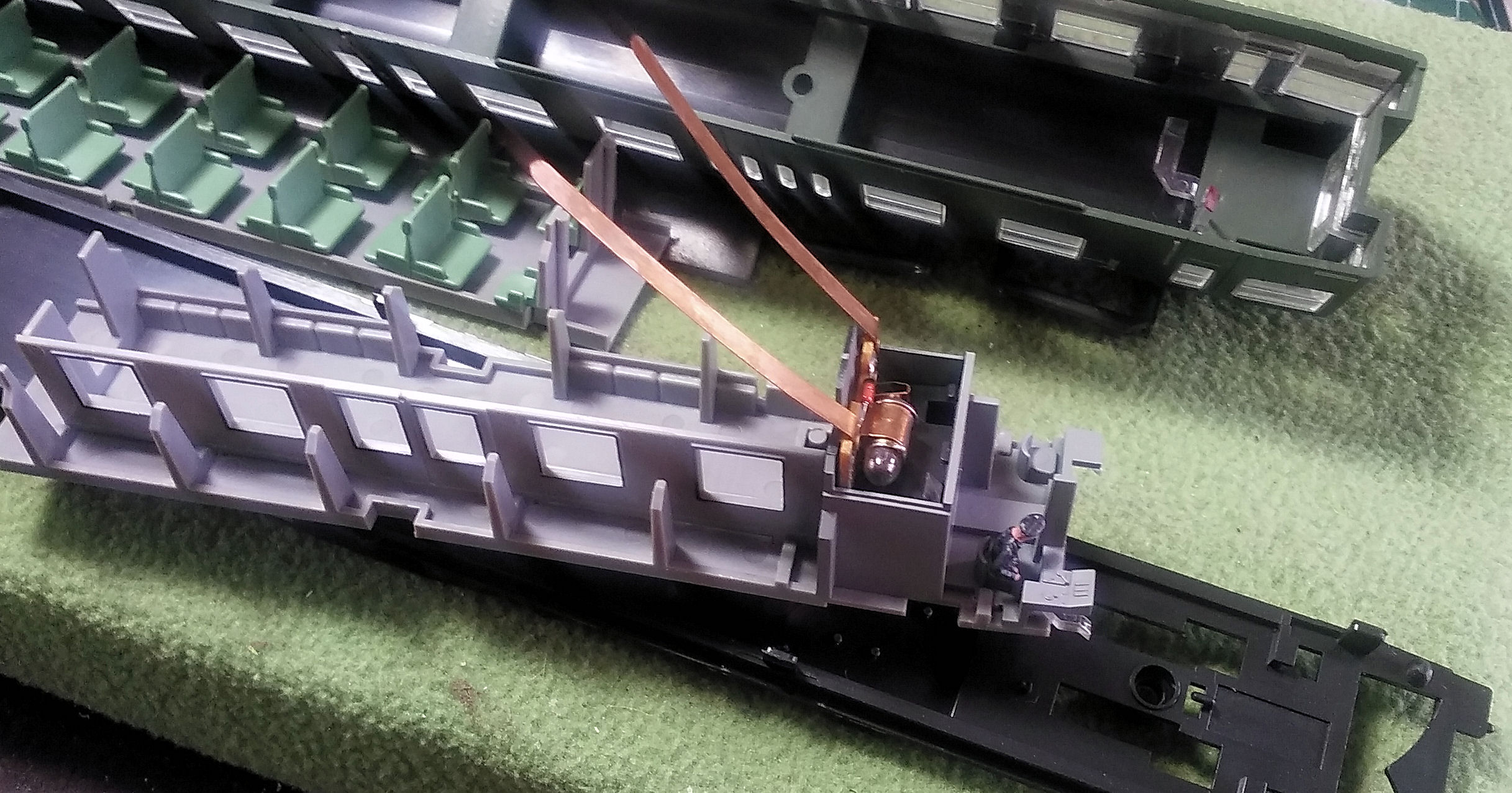

Pas op Jan, de verlichting is met de stroomafname geïntegreerd op 1 print die tevens met een paar draadjes aan het andere draaistel verbonden is. De lichtgeleiders zijn zeer lang en nogal breekbaar. Als je het perfect wil hebben dien je die om te bouwen naar LED's hetzij SMD, hetzij niet. Nogmaals, pas hier wel mee op! Ik heb met die actie de nokjes van het dak afgebroken en een deel van de sluitseinlichtgeleider, waardoor het rijtuig voor mij bijna onbruikbaar werd.
Hmmm,
wie weet. Misschien heb jij wel een idee hoe ik het dak zou kunnen repareren (vastlijmen denk ik). Ik ben in blijde verwachting. Een andere optie is misschien ruilen ? Jij een rijtuig met bijgewerkt interieur, decoder en verlichting (sluitsein door SMD-led, topsein door warm-witte LED, bodem-frontseinen oorspronkelijke lamp), maar een kapot dak en een kapot sluitsein. Ik een werkend exemplaar, zonder decoder of wat dan ook ? Ik hoor het wel. Of we kunnen misschien onderdelen uitwisselen

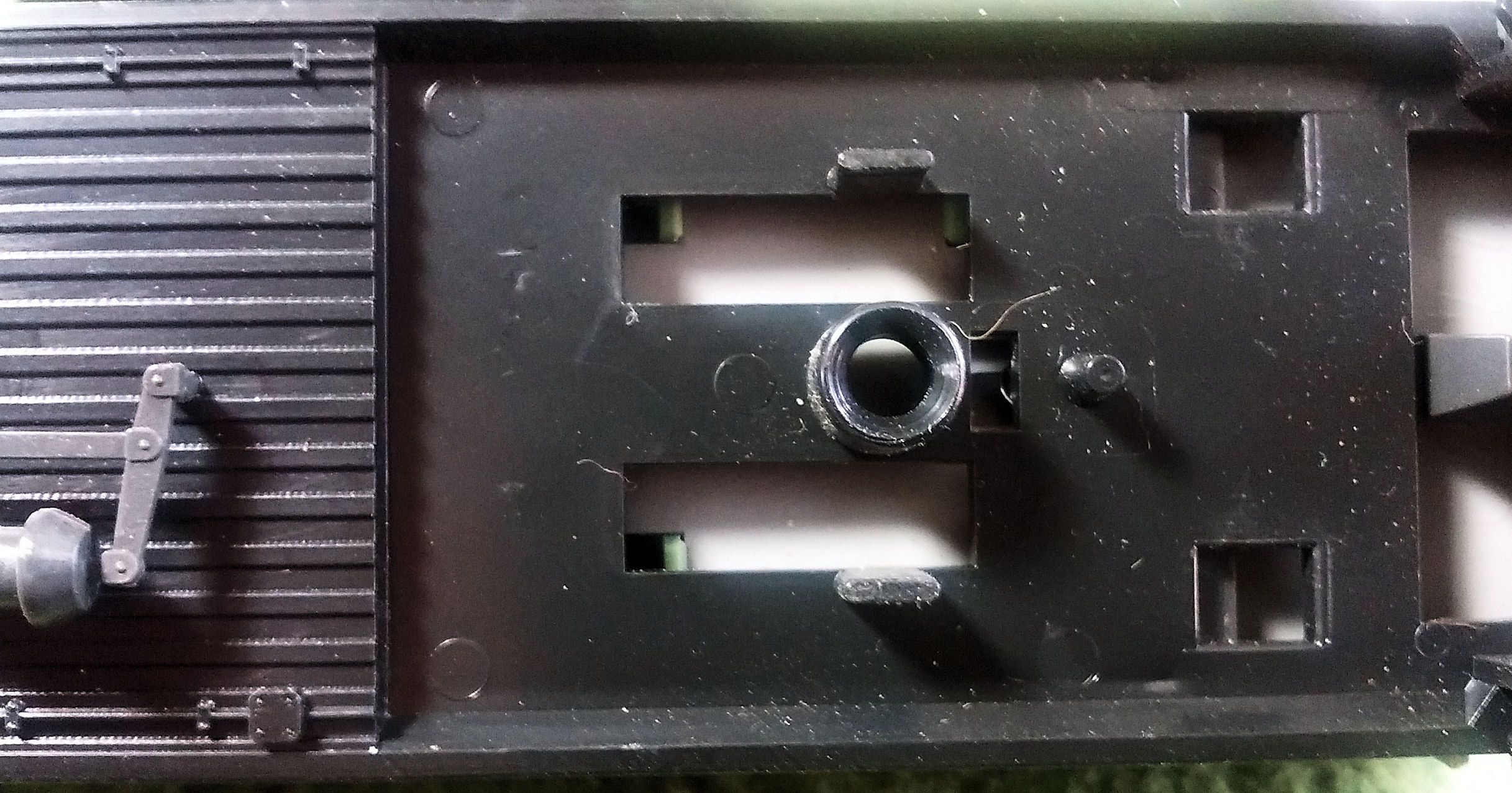

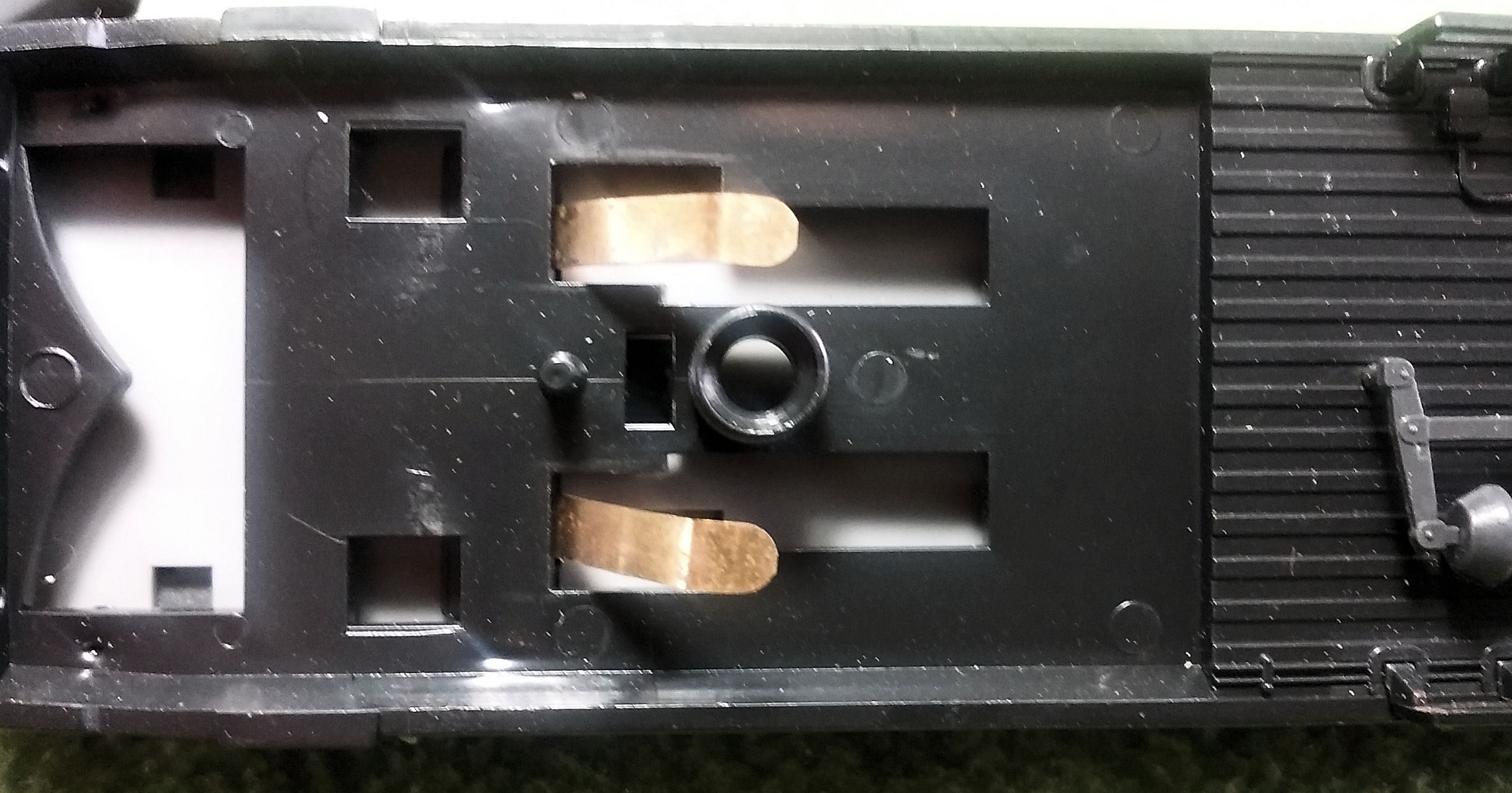

Een paar nuttige conclusies heb ik al wel kunnen trekken, zo blijkt het geval maar op één van beide draaistellen stroom af te nemen:
Bevestigingspunt draaistel onder de Führerstand:
Bevestigingspunt voor het andere draaistel:
Je ziet dat hier de stroomafnamelippen ontbreken. Jammer, want het desbetreffende draaistel is wel ingericht op stroomafname (gedeelde assen, metalen lagers).
Het binnenwerk is verder verrassend simpel van opbouw:
@Sander: dat de lichtgeleiders zijn gebroken, althans die in het dak, snap ik wel. De truc is om eerst de bodem los te maken van de opbouw. Als je het dak dan alsnog los wil hebben, dan kun je eerst de lichtgeleiders verwijderen en dan de bevestigingsnokken van onderaf lossen.
Eenmaal één of meer van die nokken afgebroken (of gebroken) , laat zo'n dak zich niet of nauwelijks meer repareren. Een afgebroken nokje weer vastlijmen leidt, althans naar mijn ervaring, tot niets. Ooit heb ik eens zo'n dak (van een blauw eersteklas rijtuig) naar de Filistijnen geholpen, repareren is me niet gelukt, maar om het dak toch min of meer vast te maken heb ik het met houtlijm erop gelijmd. Dat is dan meer een soort fixeren dan echt vastlijmen, maar als je de wagen verder normaal, dus niet te ruig, behandelt, voldoet dat goed. Misschien dat dat nog een oplossing is voor jouw stuurwagen. Gebroken lichtgeleiders kan ik zo 1, 2, 3 ook geen soelaas voor bieden, mogelijk dat er met Cristal Clear iets te doen valt.
