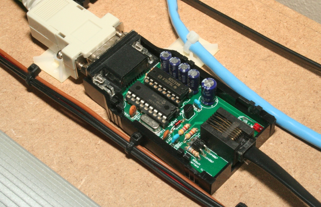

Zo,
Al 60 dagen geen bericht meer over deze bouwactie... maar...
Rail zit er aan te komen en dan magtie weer van stal.  :D
Dit keer met een compleet andere besturing.  :o 8) :P
Zoals al in andere draadjes en op het Koploper Forum hebben Wim en ik weer eens iets anders gedaan dan S88XPressNetLI  :D
Namelijk de LocoNetIF  8)
Dit apparaatje brengt net als de S88XPressNetLI de verbinding tussen centrale en PC tot stand.
In het geval van LocoNet centrales hoeft er echter geen s88 aansluiting op. Terugmelding wordt daar anders geregeld zoals we verderop zullen zien.
De bekenste LocoNet centrale is natuurlijk Uhlenbrocks IntelliBox. Maar ook Het Fleischmann Twin Centre, De Uhlenbrock Daisy en de recent uitgebrachte Fleischmann ProfiBoss.

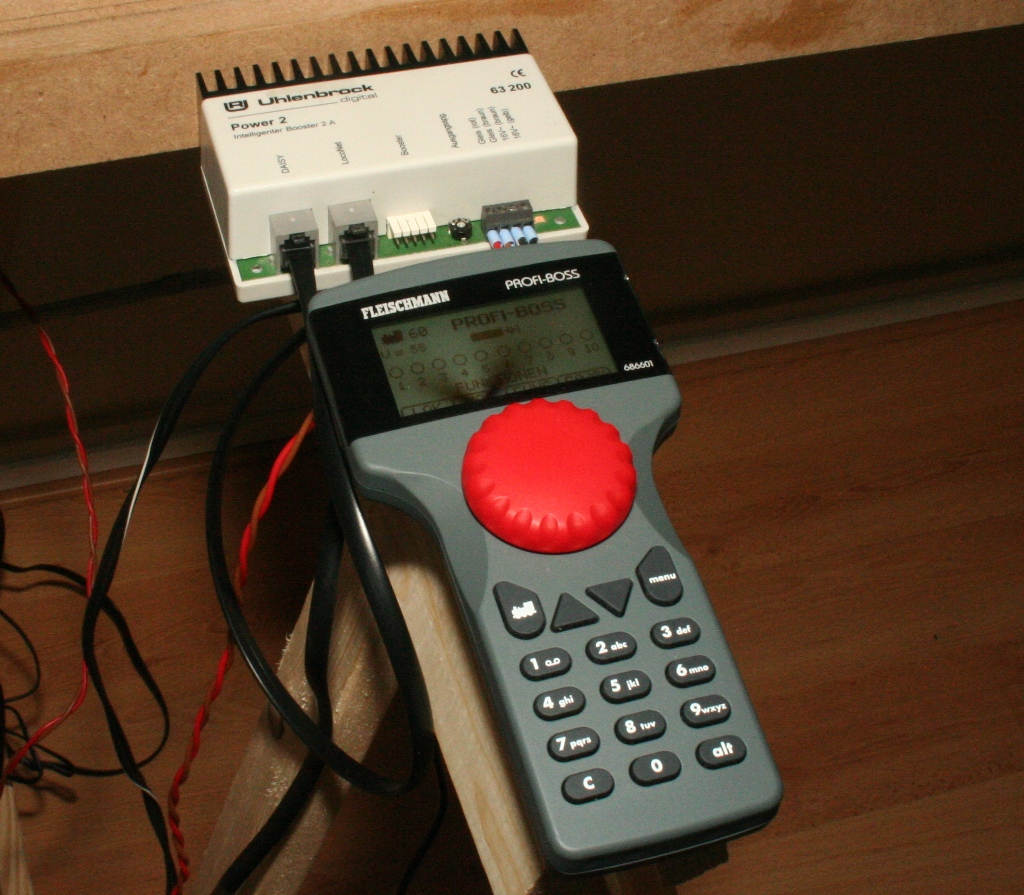

Helaas is de ProfiBoss zo uit de winkel slechts uitgerust met een 12VA trafootje. Niet voldoende voor de demo baan met 3 a 4 loks, een zwik seinen en servo aandrijvingen :(
Maar, gelukkig is het een echte LocoNet centrale, dus de Uhlenbrock Power 2 LocoNet booster met 2 Amp. was snel aangesloten  ;D

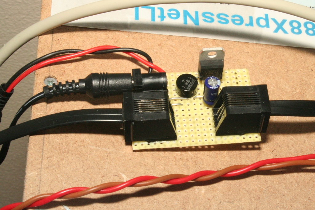

De ProfiBoss heeft nog een klein ander nadeeltje: De LocoNet uitgang is een echte LocoNet B uitgang, bedoeld voor boosters. Het aansluiten van stroomverbruikende apparatuur als een Interface, terugmelding, andere handregelaar kan wel maar...
... het LocoNet moet dan wel extern gevoed worden. Wim heeft hier ook een printje voor ontworpen. Hier is het prototype te zien.

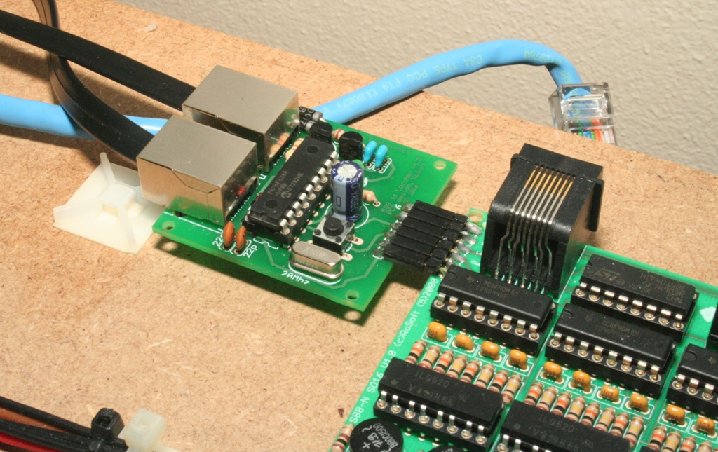

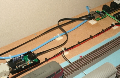

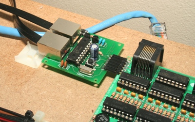

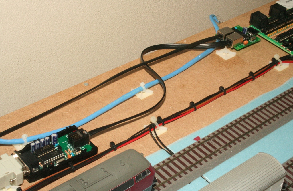

Dan is het tijd om e.e.a. op de baan aan te sluiten. Zoals al gezegd gaat terugmelding anders bij LocoNet. Maar... Dankzij het modulaire s88 systeem, kunnen we met een LocoNet Adapter gewoon de terugldprint blijven gebruiken.
Ipv de bekende Patchkabel wordt de S8816SD-N nu via de s88LocoNet adapter aan het LocoNet verbonden...
Waaraan ook de LocoNetIF hangt  ;D
Tot zover de hardware, in Koploper moet e.e.a. omgebouwd worden t.o.v. het MultiMaus gebruik. Behalve het veranderen van de centrale, moeten zo ook alle wissel en seinnummers met 4 verlaagd worden, alle wissels en seinen omgekeerd ( eigelijk correct  :P ) aangestuurd worden, de bezetmelders hernummerd worden en de 'waar-in-blok' punten opnieuw met de bezetmelders gekoppeld worden.
Al met al een klusje van een stief halfuurtje.  :D
En dan natuurlijk de spanning er op met het groene spiegelei... En... Het WERKT !
Reminstellingen snelheden, ijkingen werden allemaal keurig overgenomen uit de MultiMaus situatie. De baan draait nu al weer zo'n 4 uur volledig storingsvrij ;)
Grtzz en tot ziens op Rail 2009  ;D
Karst
