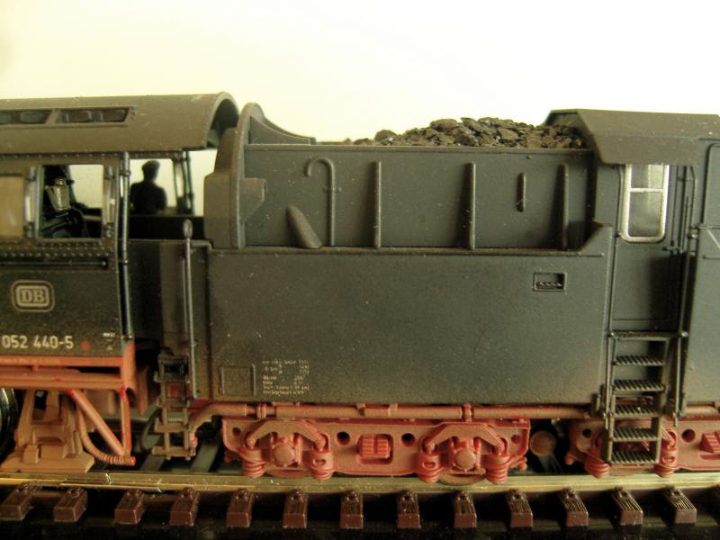

Tender zwart geblazen:

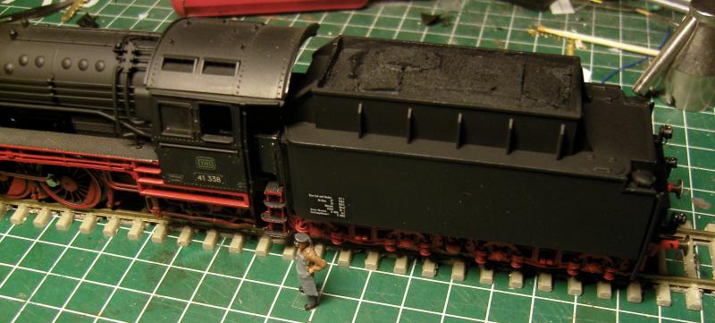

Vandaag de 338 ook maar ens op de baan gezet, om te kijken of het ding het überhaupt wel doet, want ik heb dan wel een LOPI 4 ingebouwd, maar nog niks gecontroleerd.
Nou, dat is dus allemaal geen enkel probleem, na even een slecht contactje te hebben schoongemaakt reed de lok als een tierelier. Mooi, tot zover is de hele onderneming geslaagd.
Maar natuurlijk moest ik ook nog even kijken of die &(^&*&^%$*lampjes het wel doen, en daar kwam eigenlijk best wel een hele verrassing tevoorschijn. Want dat er, als het al zou werken, maar weinig licht uit zou komen, had ik wel verwacht, en veel meer dan een gloeiende spijker is het niet. Maar goed, daar kan een andere dan een 1KOhm-weerstand wel een oplossing bieden.
Maar het gekke is, dat twee lampjes het wel doen, en nummer drie niet.... en dat, terwijl ze in serie staan. Ik had dus naar mijn redenering twee dingen kunnen verwachten:
1. Ik zie drie lampjes niet branden.
2. Ik zie drie lampjes wel branden.
Rara, hoe kan dit? Wie laat mij het licht zien?

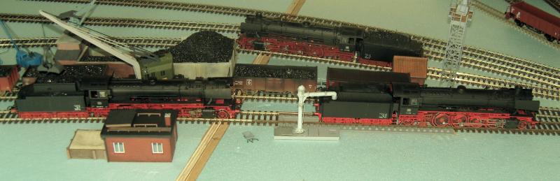

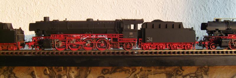

Ik zou 41 338 wel eens compleet naast haar twee zusjes willen zien staan.
Bij deze:
Jan

Wunderbar, Jan! Drei 41er nebeneinander.

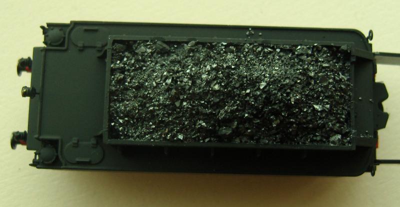

@Gerard: daar heb ik aan gedacht, maar ik had geen zin om een end te gaan zagen en vijlen aan dat blok ballast. Ik heb eerder wel eens een poging gedaan, met een BR 50:
Punt is natuurlijk ook, dat als je wat van die ballast wegzaagt, de adhesie ook vermindert.
Maar een tender die een eind heen leeg is, lijkt me nog wel eens wat!

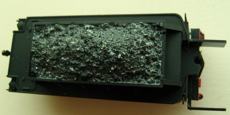

Maar, zoals gezegd, deze keer zit het er niet in. Of liever, het zit er wel in, de steenkool dan.
Nog z**knat van de lijm:
En zo goed als opgedroogd:
't Blijft wel avonturen, zo'n lok ombouwen. Eerder meldde ik, dat ze liep als een tierelier, maar toen ik zojuist even bezig was om de decoder wat in te regelen, zat er ineens een knoei van een kortsluiting in. Tenminste, dat gaf de multimuis aan.
Boel opengehaald, doorgemeten, niks vinden natuurlijk, en pas na lang zoeken kwam ik erachter dat een stroomafnemer in de tender dubbel zat.
Ja, 't is nou weer goed
Jan

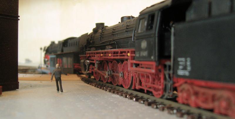

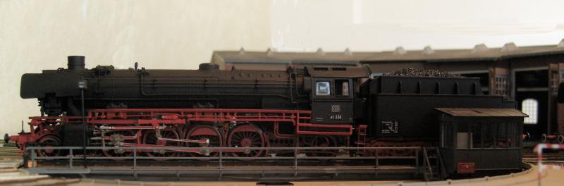

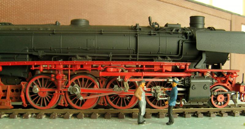

Zomaar een paar plaatjes:
Voorlopig even geen 41er meer
Berichten: 11132
Spoor-0 & Spoor-1
Reactie #1963 Gepost op:
02 April 2013, 18:52:32 »
Nou, dat zijn geen zomaarplaatjes Jan.
Gr. Jaap
dimo1_dimo1
Berichten: 3380
Reactie #1964 Gepost op:
02 April 2013, 18:54:48 »
die 41er past ook nog maar net op de schijf
