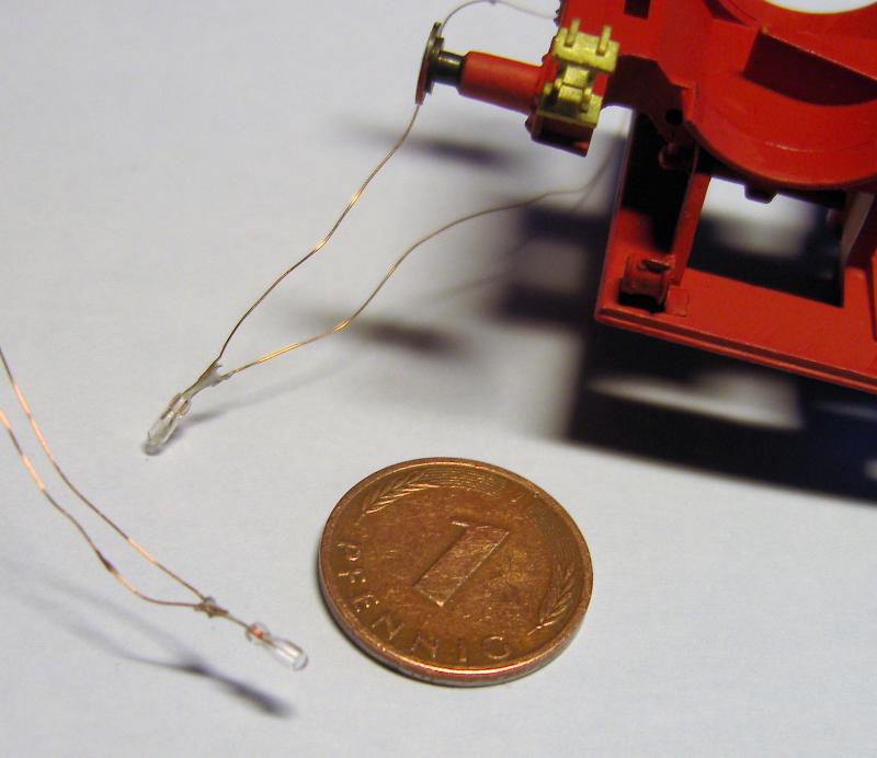

Da's om mezelf te motiveren, want...
Dit is wel heel klein. Mijn vrouw vroeg al of het wel goed met me ging, die dacht dat ik al een half uur over de tafel gebogen zat met "niks" in m'n handen...
Daar ergens moet 't naar toe
En dan met hele kleine beetjes lijm vastzetten. En dan maar hopen dat ze het aan 't eind van de rit ook doen

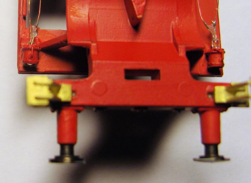

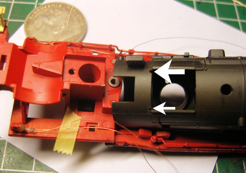

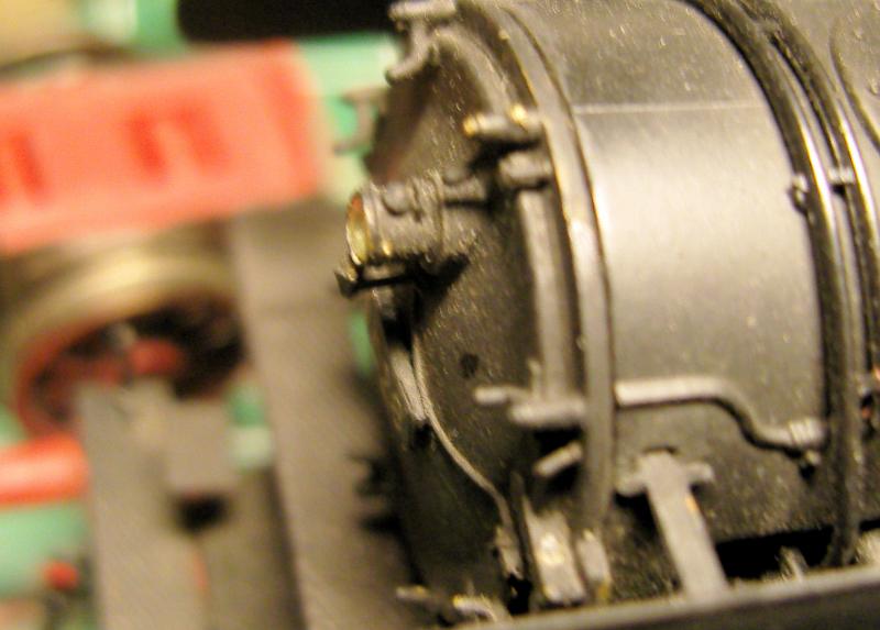

Dat met die lampjes is echt wel een gehannes van jewelste hoor. Dat van hierboven meen ik echt, dat is eens, maar nooit weer. Dan ga ik liever nog een keertje Wadlopen
De lampjes zitten op hun plek, nu eerst maar eens uitvissen waar ik al die friemeldraadjes langs kan laten lopen, zodat ze in de rookkast bij de voorschakel-elektronica uit kunnen komen.
De pijlen geven aan waar ik gootjes in het ketellichaam heb gezaagd, in de hoop die vermaledijde draadjes daar doorheen te kunnen voeren.
Er is niet veel voor nodig of ik gooi de hele mikmak weer aan de kant, en dan kan het nog een aardige zet duren voor ik de boel weer opzoek. Of Bas moet met betere argumenten komen dan "het zusje met haar familie verenigd willen zien". Of zoiets.

Je had er ook voor kunnen kiezen om geen draden te gebruiken, maar zilver geleidende lak. Meestal leg ik zo mijn stroom aan.
Helaas kun je hier dan weer niet overheen lakken, maar je kunt er wel eerst een plakbandje overheen plakken en dit in de juiste kleur spuiten.
Hiervoor neem ik dan meestal de bruine verpakkingstape. Kleeft als een gek en is flinterdun.
Dit ga ik met mijn 03.10 ook doen. Gegarandeerd onzichtbare bedrading die nooit los komt

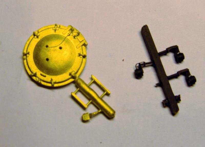

De rookkastdeur.... is een exemplaar wat door Weinert wordt omschreven als eentje voor de BR 23 en de BR 41. Oké. Maar wat zien ik?? De lantaarn die erop moet zit bij de BR 41
op
de deur, zoals bij m'n 028 is te zien (ook bij de 293, maar dat terzijde):
Ja, ja, ik zal een keertje gaan afstoffen!
Maar als je dan dít ziet:
....dan moet er dus weer een creatieve oplossing bedacht worden
