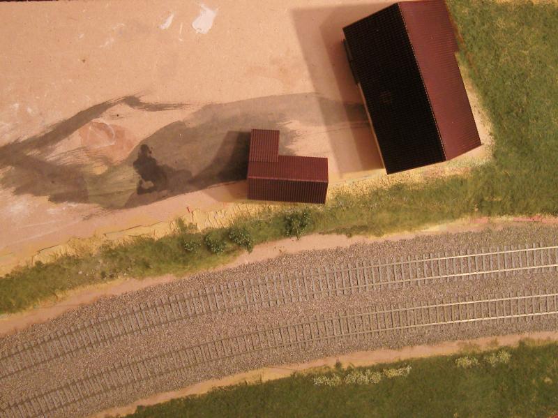

De loods, of schuur, waar de Eriba van Ralf geparkeerd staat:
Ik weet niet of Elisabeth wel zo gecharmeerd is van die grote scharnierhengsels....

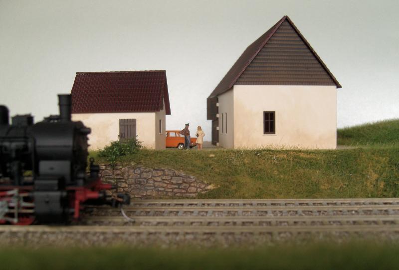

Even een goochelaardevisie van het ensemble:
Links zou dan het woonhuis moeten komen, maar misschien is iemand geneigd iets anders te suggereren?
Wie weet wat voor goed idee er nog komt

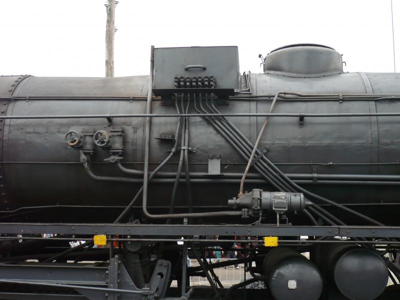

Hallo Jan,
Even een vraagje, De stoomleidingen op je nieuwe Weinert-lichtmachine, weet je zeker dat het zo goed komt?
Nu ga ik er eigenlijk vanuit dat er in jouw enorme boekenkast een foto van een 41er met lichtmachine is te vinden, en dat je die uitgebreid hebt gebestudeerd, maar toch
De reden dat ik dit vraag is omdat ik op een van mijn 52er foto's een lichtmachine heb staan waar deze leidingen toch heel anders lopen.
Mocht je gaan twijfelen, wil ik de foto hier wel plaatsen.
Groet, Roelof

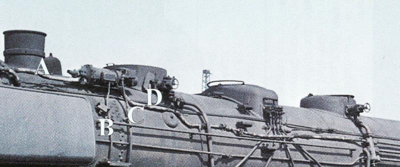

Roelof, dat zou heel goed kunnen. In principe zouden er vier leidingen moeten lopen:
-stoomtoevoerleiding naar de turbine
-stoomafvoerleiding
-gelijkstroomleiding 24V 0,5kW voor verlichting
-wisselstroomleiding voor Indusi
De 52ers reden bij de DB tot pakweg halverwege de 50er jaren, zou zomaar kunnen dat die geen Indusi aan boord hadden. Dat scheelt al eeen leiding. Daarbij kan het voorkomen, dat zelfs bij lokomotieven van dezelfde bouwserie de leidingen op verschillende manieren lopen. Je mag je plaatje best eens neerzetten hier,dan kunnen we eens vergelijken
Jan
Team forummoderators
Berichten: 15508
Reactie #1238 Gepost op:
21 December 2012, 20:17:10 »
Hier zie je de generator op de ketel van een Altbau-41.
A is de stoomafvoerleiding, B de gelijkstroomleiding, C die voor wisselstroom, D de stoomtoevoerleiding.
Verschilt dus qua verloop een beetje met de Neubaukessel, maar het principe is hetzelfde.

Reactie #1239 Gepost op:
22 December 2012, 11:36:41 »
Belofte maakt schuld..
Leidingen spreken voor zich, denk ik. Stoomtoevoer komt schuin van boven, afvoer naar links en naar boven.
Deze lichtmachine is simpeler uitgevoerd dan jouw 41er, er wordt zo te zien maar een soort spanning opgewekt. Welke dat is, kan je mij vast wel vertellen
Vraag mij wel af of dit de standaard opstelling was op een Br52, of dat de VSM dit zelf heeft geconstrueerd.
Groet, Roelof
Berichten: 15508
Reactie #1240 Gepost op:
22 December 2012, 12:29:37 »

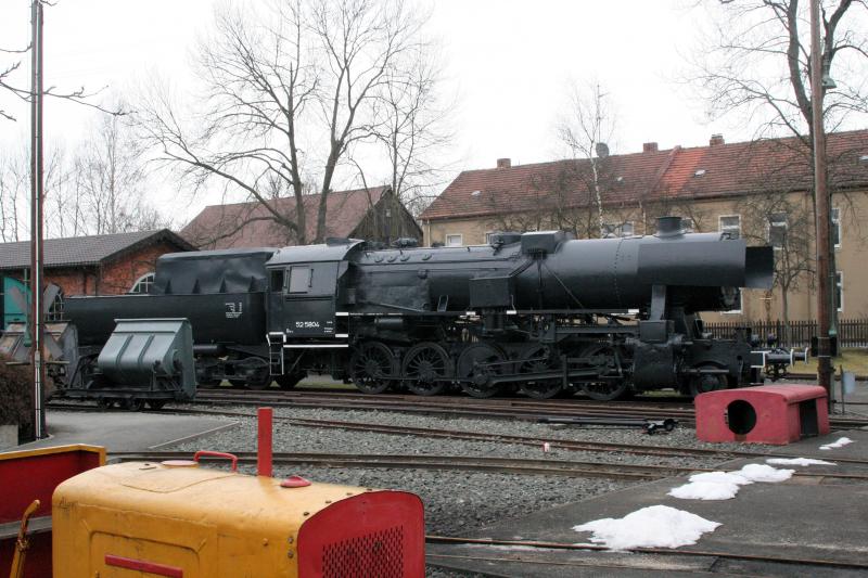

Ah ja, de VSM-52er
De vraag is, wat als de "standaard" kan worden beschouwd voor een 52er. De Kriegsloks werden doorgaans afgeleverd met de lichtmachine bovenop de ketel vlak voor het machinistenhuis, zeg maar tussen de veiligheden en de cabine in.
Bron foto:
Primeportal
Bij de DB was de "standaardplek" links op de rookkast, vanuit de cabine gezien.
Hierboven was sprake van twee soorten spanning, gelijk- en wisselstroom. De wisselstroom was nodig voor de Indusi, ik zou dus zeggen dat de leiding die je ziet de gelijkstroomkabel is (voor de verlichting) - Indusi zal niet aanwezig zijn.
Nog een verschil: normaal gesproken gaat de "Abdampf" (de afgewerkte stoom) van de lichtmachine naar de voorwarmer. Die had de 52 oorspronkelijk niet, dus ging de "Abdampf" de lucht in.
Jan
