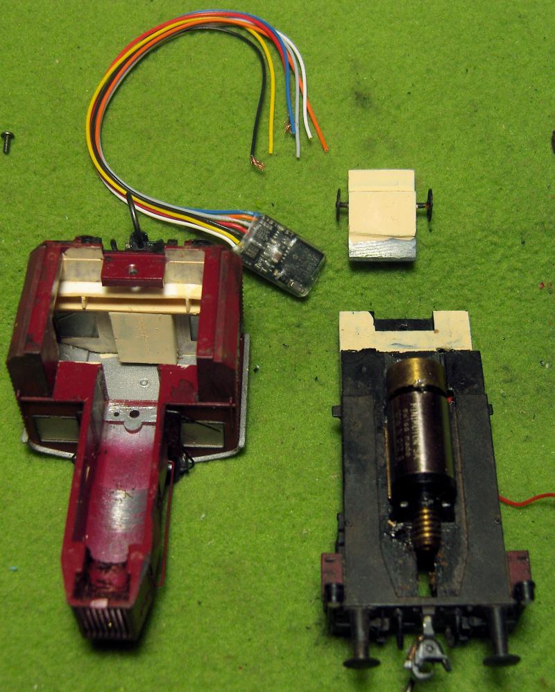

ik heb zo`n zelfde lok ook van decoder voorzien:
in het dak is wel wat ruimte.. dakje eerst eraf.. bedieningspaneel uit de kabine.. beetje vijlen in de bovenkant van de middenconsole zodat je ruimte hebt voor je draden.. niet te grote decoder erin.. met een stukje dubbelzijdig schuimtape aan het dak plakken.. en alles weer in elkaar.. oh ja draden aansluiten is ook wel handig 8) ;D
Jep. Leuk. Heb je die decoder in het dak geplakt? En hoe krijg je dan het bovendeel weer van het frame af?
Tenslotte moet het wel demonteerbaar blijven, vind ik, voor het geval dat.
Het heeft nog wel wat voeten in de aarde, dat lokje uit elkaar halen. Ergens in een grijs verleden heb ik wat aan het interieur gedaan (de bufferbalk aan de binnenkant aangebracht, evenals een gereedschapskist, en die softenon-wieltjes aan weerszijden van het "middenpaneel" heb ik vervangen door grotere.
Niet alleen de motor was vastgezet met 2K-lijm, maar ook dat "middenpaneel". Daar moest ook weer wat gepast geweld aan te pas komen, en ja, dan sneuvelt er wel eens wat. Eén van de drie hoorns van het toeterensemble op het dak heeft gekozen voor een solocarrière. Maar eens zien of ik die kan bewegen weer in de armen van het ware moederensemble terug te keren, liever dan te dwalen in de ketterse leer. En zo niet, dan moet ik maar eens gaan testen hoe het met de Ersatzteilservice van Brawa is gesteld.
Vooralsnog gebeurt er hier dus weinig constructiefs, eerst moet zich in mijn hoofd een compleet plaatje hebben gevormd van hoe ik het hebben wil.
Daarom zijn suggesties en ideeën (goeie zowel als idiote) welkom.

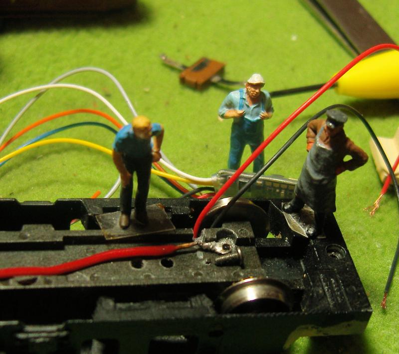

Goed, dat is een zorg voor later. Errst maar eens kijken hoe ik de zwarte en rode draad van de decoder naar de wielen krijg.
Zoals we al zagen, zit er aan de "linkerkant" een contactveer, dus daar zijn geen moeilijkheden om de zwarte draad op aan te sluiten.

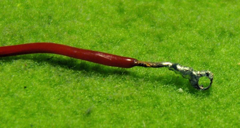

Maar nu de rode. Op de één of andere manier moet die met het chassis worden verbonden. Nu zit er onder het lokje een bodemplaat geschroefd, die  dient om de assen met wielen en de assen met tandwielen op hun plaats te houden. Die zou ik kunnen gebruiken om een draadje aan een oogje op het chassis te schroeven. Eerst maar een een oogje maken:
Een stukje Litze om een messingdraadje gedraaid, draadje eruit trekken, en soldeer in de Litze laten lopen. Met een geschikte tang het oogje platknijpen. Oogje dichtknijpen mag ook, het moet toch nog uitgeboord worden.
Oogje uitboren tot de goede diameter, en klaar.

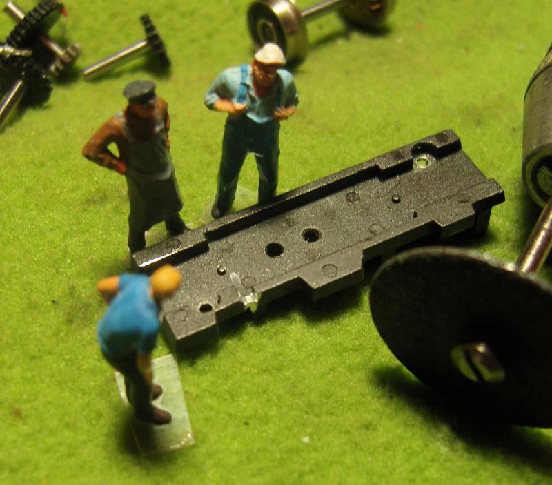

Om plaats te maken voor het draadje van de decoder, moet er wat aan de bodemplaat worden gedaan. Met een slijpschijfje kun je daar gemakkelijk een 'moet' in slijpen, fluitje van een cent:
Moetje, oogje, draadje(s) en schroefje bij elkaar:

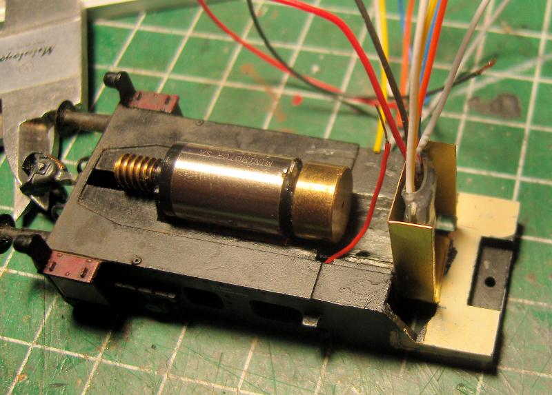

Nu nog een goede plek vinden om de decoder goed op te bergen, dan de draden op lengte brengen, zwart aan de sleper solderen, de rode aan het oogje, grijs en oranje aan de motor, proefrijden en als dat alles volbracht is de boel weer dichtmaken en er twee mannetjes in zetten. Of zo.

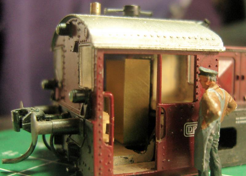

Hmm... ik krijg het niet los. Zoals eerder getoond, schrik ik niet terug voor wat zinvol geweld, maar in dit geval wordt het me wat te gortig. Misschien heb ik het ook wel vastgeplakt, vroeger. Kortom, ik durf niet meer, dus ga ik maar verder op de ingeslagen weg.

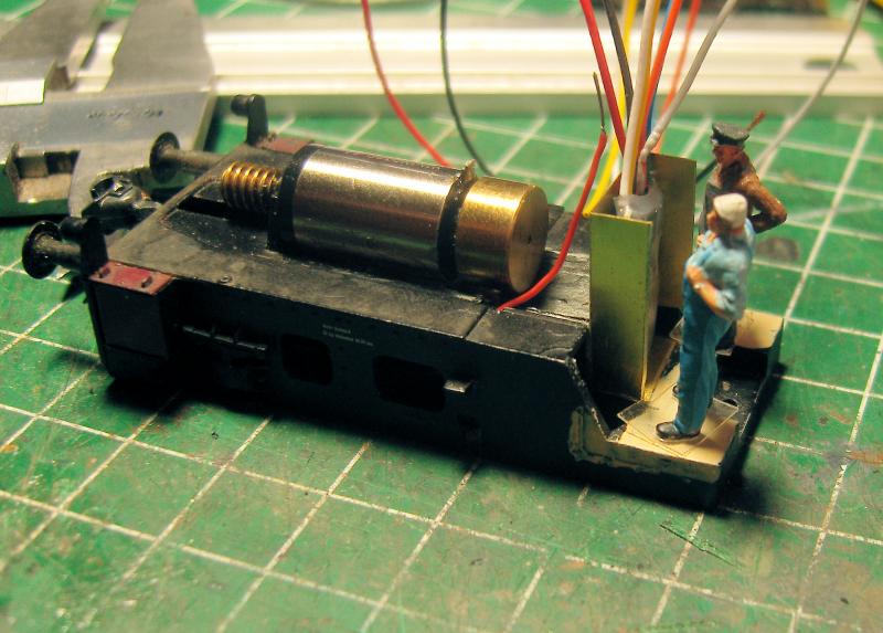

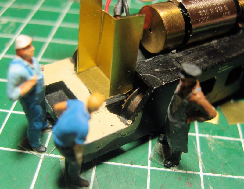

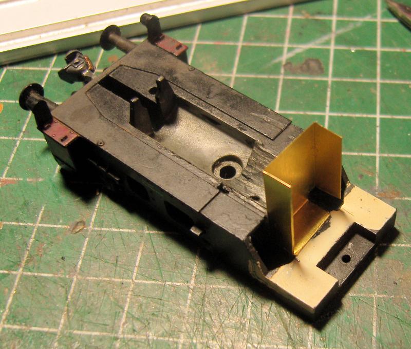

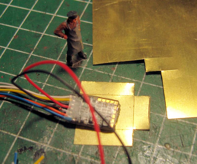

Tussen twee visites door nog even wat kunnen doen. Eerst maar eens een stuk messingplaat gesneden, dat moet straks in de plaats komen van het oorspronkelijke "middenpaneel".
Ik ben van plan daar de decoder tegenaan te plaatsen, straks.

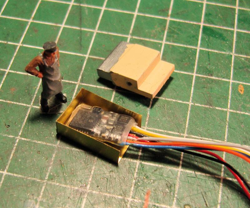

Van 2D naar 3D, en dat zonder printer. Tevens gekeken of de decoder past waar ie moet komen.
Er moet nog wel een klein hoekje uit voor het tandwiel op het wiel, wat een klein beetje in de cabine steekt. En overigens ook moet worden weggewerkt, maar dat is van later zorg, net als die wielen opzij van het middenpaneel.
Past? Past!

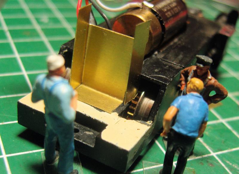

Ongeveer zó moet de decoder komen te zitten:
En hoewel van voren (of van achteren, net hoe je het bekijkt) niet afgedekt, hoop ik dat de decoder straks niet erg in het zicht valt. Met een paar strategisch geplaatste figuren moet dat volgens mij wel aardig gaan lukken.

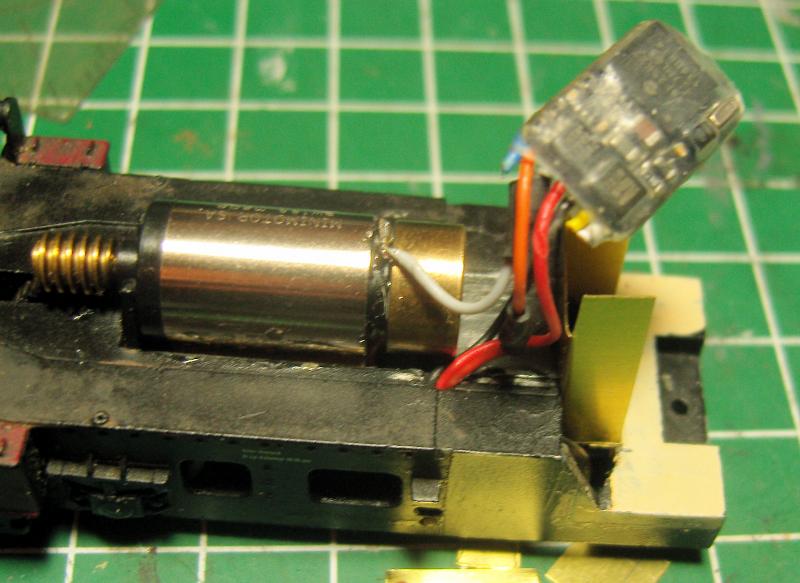

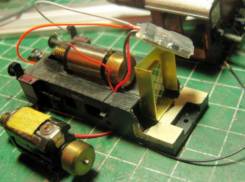

Het is nog wel een heel gefriemel om de draadjes daar te krijgen waar ze moeten, zonder dat ze het vliegwiel van het motortje in z'n beweging belemmeren. Vooraan ligt de originele motor, die vond ik bij toeval ook terug, toen ik op zoek was naar m'n Klebepads.
Ik denk wel dat ik bovenaan het 'bakje' iets meer ruimte moet maken, om te voorkomen dat de decoderdraadjes tussen het bakje en de bovenbouw knel komen te zitten. Door de scherpe rand van het bakje zou er eventueel ook isolatie doorgesneden kunnen worden, met kortsluiting als gevolg. Maar dat is voor de volgende keer.
  • Berichten: 15509
« Reactie #6053 Gepost op: 24 November 2014, 17:33:25 »
Vandaag was de dag die gekomen is en gisteren morgen was om te proberen of de Köf met decoder ook daadwerkelijk zou functioneren zoals gehoopt.
Om lange verhalen teniet te doen volgt hier in het kort het verslag:
Hij doet 't.
Maar in z'n vooruit was er geratel te horen. Enig zoekwerk leverde het inzicht op dat dit geratel werd veroorzaakt door het aanlopen van het op het rechts-achterste wiel aangebrachte tandwiel, tegen het messing decoderbakje aan. De vooraf ingecalculeerde speling van 0,2 mm bleek niet voldoende.
Nieuw decoderbakje gemaakt, met meer speling. Nu is het goed, alleen is het lokje, zoals ook al toen ze nog analoog was, zeer gevoelig voor kleine onderbrekingen in de spanningstoevoer. Dat schijn je te kunnen verhelpen door een Energiespeicher in te bouwen, bestaande uit een elco. Keertje opzoeken hoe dat nu weer moet.

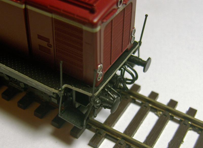

V100 1047, Wendezugfähig.

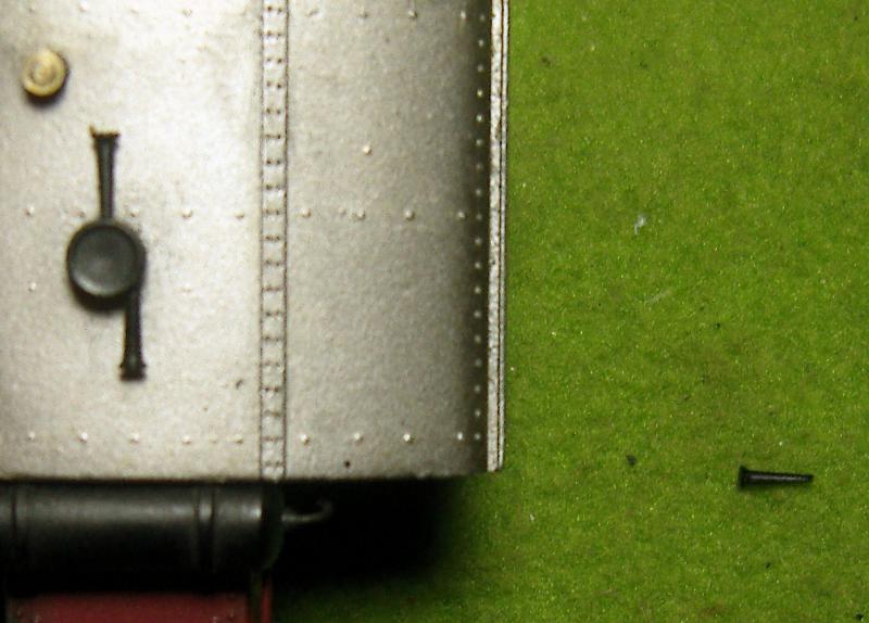

Heb je voor die extra slangen gaatjes geboord of die dingetjes eenvoudig op hun plek gelijmd. Bij dat laatste: met welke lijm?
