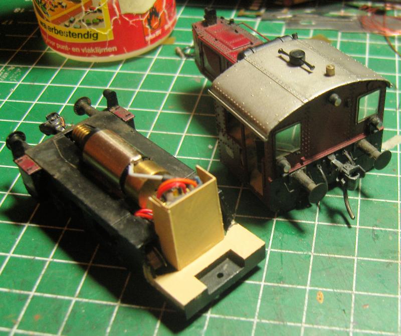

Messing bakje weggewerkt, met frontje ervoor. Ook een kleurtje gegeven, het zandgeel moet eigenlijk grijs (RAL7023) zijn, maar om bij bepaalde gedeelten te kunnen komen moet het dak eraf, en dat ben ik niet (meer) van plan.

« Reactie #6063 Gepost op: 26 November 2014, 22:10:28 »
ziet er goed uit ;D
zitten je wieltjes strak in de bodemplaat? bij mijn Kof is dit niet het geval, deze wiebelt zo nu en dan een beetje op 1 as.. met als gevolg dat ie dan even hapert.. weet niet of dit af fabriek zo is of dat dit door mijn digitaliseer methode is gekomen..
een condensator is niet echt plaats voor in dit kleine mooie locje.. al helemaal niet als het vliegwiel er nog in zit.. tijdens het digitaliseren hoopte ik dat mijn decoder op de plaats van het vliegwiel zou passen.. dus die verwijderd.. paste niet *&$^#@$^%.. zonder vliegwiel is het volgens mij nog erger met het stotteren van de loc..
groeten,
Auke
  • Berichten: 15455
« Reactie #6064 Gepost op: 26 November 2014, 22:30:14 »
ziet er goed uit
Dank je, aardig van je om zoiets te zeggen  :D ;)
Mijn Köfje wiebelt niet, onlangs las ik wel over een methode om driepuntslagering voor elkaar te krijgen, misschien dat ik dat (mocht het nodig blijken) nog eens ga doen.
...of dat dit door mijn digitaliseer methode is gekomen..
Jij hebt zeker niet zo'n mooi messing bakje gemaakt?  ;D
Of er plaats is voor een beetje elco weet ik niet, ik weet niet wat voor elco er in zou moeten... Maar bij mij is er nog een hoop plek tussen vliegwiel en messing bakje... wel een millimeter of zes.
