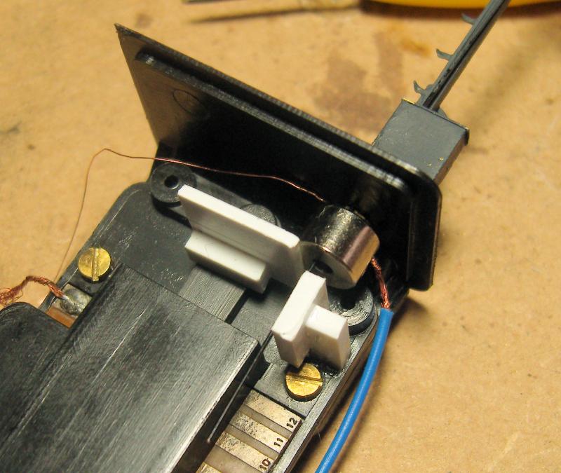

en onder de plaat een beugeltje buigen(je heb nu geoefend
) die onder het gewichtje komt en hem dus opvangt

Daar komt het op neer, maar de aandrijving moet wel z'n slag kunnen maken. En de marges zijn krap, erg krap.

Jan,
Je kan toch spelen met de lengte van het hefboompje om de slag te beperken? Ik heb er van die Bemo aandrijvingen trouwens nog wel een zootje liggen. Had ze bestemd voor het aandrijven van de deuren van m'n ringloods, maar daar ben ik nooit aan toe gekomen. Wel in een tweestandige loods gebouwd, wat een takkeherrie! Dus, mocht je interesse hebben

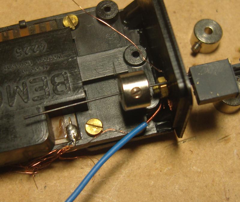

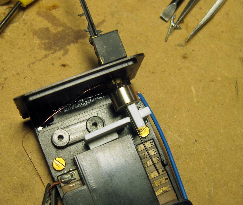

nee, dat hefboompje is in dit geval niks. Ten eerste omdat er geen plek voor is, en ten tweede omdat juist door dat hefboompje erg veel speling ontstaat.
Twee steuntjes gemaakt, eentje gefixeerd om de 'val' van het gewichtje (en daarmee de trekstang) tot op een (letterlijk) bepaalde hoogte te beperken. De tweede is weliswaar ook gefixeerd, maar dan op het beweegbare deel van de aandrijving. Dit steuntje duwt het gewichtje (en daarmee de trekstang) weer naar boven. Door de aandrijving de andere kant op te laten bewegen, kan het gewichtje zakken, tot dat het de vaststaande steun tegenkomt en de 'val' gestopt wordt. De andere steun, die op het beweegbare deel van de aandrijving, zakt wel verder naar beneden. Draait de aandrijving de andere kant op, naar boven dus, wordt 'onderweg' het gewichtje weer opgepikt en meegenomen naar de bovenste stand.
Duidelijk? Nog vragen? Geen vragen?
Okay, dan was dat het. Nu alleen nog in de baan inbouwen en zorgen dat alles werkt zoals het hoort via het mengpaneel, dat wil dus zeggen, het Hauptsperrsignal mag niet eerder Sh1 tonen dan wanneer het corresponderende wissel in de afgebogen stand staat. Het Sh1-sein van het Wartezeichen mag niet eerder Sh1 tonen dan wanneer het Hauptsperrsignal dat ook doet.

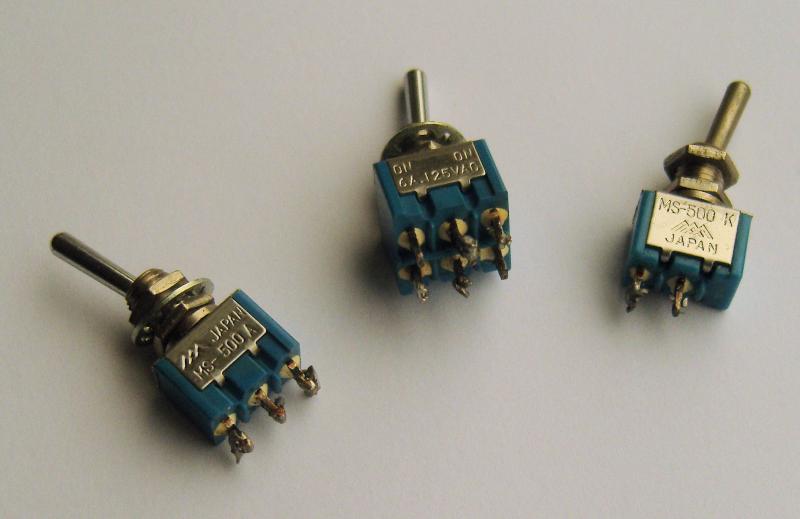

Het gaat mij er niet om dingen tegelijk, ofwel automatisch, te schakelen. In feite heb ik een broertje dood aan automatisering, voor je het weet zit je naar een zelfstandig functionerende baan te staren waar je geen poot meer naar uit hoeft te steken.
Waar het mij om gaat, is dat het Hauptsperrsignal niet in de stand Sh1 gezet kan worden, zolang het wissel dat het Bw met de rest van de baan verbindt, niet is omgezet. Pas als het wissel is omgezet,
kan
het Hs getrokken worden. Dat mag ook niet automatisch tegelijk met het wissel gaan, omdat het Hs niet getrokken
hoeft
te worden, bijvoorbeeld voor een het Bw binnenrijdende lokomotief. Het Hs is er alleen voor het uitrijdende verkeer. Wissel en Hs moeten dus
los van elkaar
geschakeld kunnen worden, maar niet
onafhankelijk van elkaar
Het Hs mag alleen geschakeld kunnen worden als het wissel in de juiste stand ligt, het wissel mag alleen in de Grundstellung teruggelegd kunnen worden als het Hs weer Sh0 toont.
De lichten bij het Wartezeichen mogen alleen op kunnen lichten als het Hs getrokken is, maar ook hier geldt, dat dat niet tegelijkertijd mag gebeuren. In zo'n geval zou zo'n gecombineerd Hauptsperrsignal/Wartezeichen ook geen zin hebben. Het Hs geeft aan of doorrijden is toegestaan of niet, het Wartezeichen-Sh1 geeft aan wanneer doorgereden mag worden, of sterker, moet worden.
Even een stukje praktijk:
Stel, een lokomotief moet vanuit het station naar het Bw rangeren. Het wissel wordt omgelegd, en als de machinist opdracht of toestemming heeft gekregen kan hij het Bw binnenrijden. Het Hauptsperrsignal speelt tot zover geen rol, evenmin als het Wartezeichen.
Nu andersom, een lokomotief moet het Bw verlaten. In dat geval moet eerst het wissel worden omgelegd. Pas als de overige omstandigheden er naar zijn (er zou bijvoorbeeld nog elders gerangeerd kunnen worden), kan voor onze lok de weg vrijgegeven worden. Het Hauptsperrsignal geeft Sh1, maar de machinist moet nog wachten een (rangeerlok moet het perronspoor nog verlaten, dat weet de machinist van onze lok niet, maar de seinwachter wel) vanwege het Wartezeichen. Pas als door het oplichten daarvan opdracht tot rijden wordt gegeven, mag de lokomotief het Bw verlaten.
Een heel verhaal, maar het is zoals Cruijff zei: pas als je het doorhebt, snap je hoe het zit.
Om dat hele verhaal dus na te kunnen bootsen (en dus te voorkomen dat het Hs Sh0 toont en het Wartezeichen Sh1) denk ik gebruik te kunnen maken van simpele schakelaars, in een paar varianten.
De linkse schakelaar kent twee standen: aan/aan, waarbij telkens één van de beide buitenste polen wordt verbonden met de middelste.
Dat geldt ook voor de middelste schakelaar, zij het dan in dubbele vorm.
De rechtse schakelaar is er eentje van het type aan/uit.

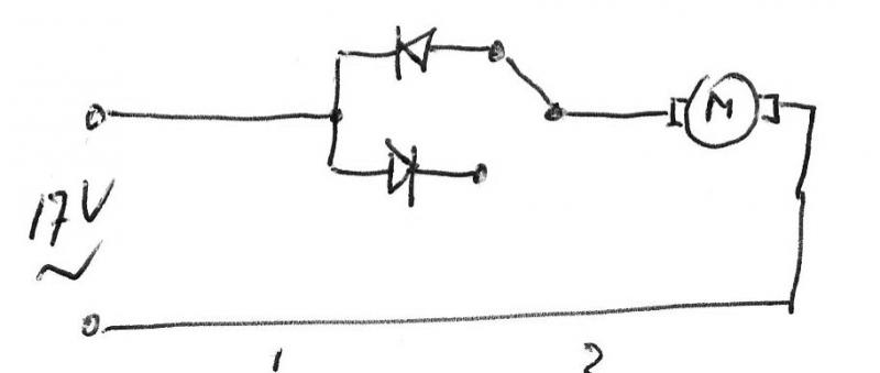

Wisselmotoren (en ook die van het zojuist gebouwde Hauptsperrsignal) stuur ik aan met enkelpolig gelijkgerichte wisselspanning, zie schemaatje:
Heel simpel dus, twee diodes en een schakelaartje zoals hierboven omschreven, da's alles.
Een idee om het hele verhaal van hierboven uit te kunnen voeren heb ik hier even geschetst:
Het is nog niet helemaal compleet uitgewerkt, zoals het nu is, kan het wissel al weer worden omgezet terwijl het Hauptsperrsignal nog Sh1 toont, en daardoor kun je ongelukken krijgen. Maar ik kom er wel uit, dit zijn altijd van die leuke logica-puzzeltjes, vind ik

De wijze waarop je nu wisselspanning probeert gelijk te richten, levert je een halve spanning op. 17 / 2 = 8,5V. Met een gelijkrichter heb je niet 8,5 verlies, maar 1,4 Volt. Je houdt dus 17 – 1.4 = 15,6 Volt over. Met vier diodes bereik je hetzelfde als een gelijkrichter volgens dit principe:

Dat klopt, maar ik heb bewust van die Graetz-schakeling afgezien. Met die 15 à 16V knetteren m'n aandrijvingen zowat onder de baan uit. Die 8,5V is prima, een wissel gaat zo niet te snel en niet te langzaam om.

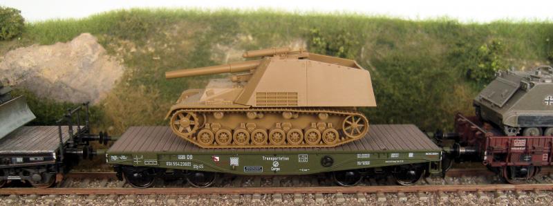

Om niet te ver achterop te raken in de vaart der volkeren, heb ik me ook maar eens zo'n platte zwaar transportwagen van Artitec aangeschaft:
Bij gebrek aan beter heb ik er maar even een (onbehandelde) Hummel opgezet.
Ik heb het assortiment van Minitanks (voorheen Roco, nu Herpa) eens doorgekeken, maar ik geloof niet dat die M48 Patton op dit moment leverbaar is. Wel de oudere versie, maar die is in mijn ogen te oud, ik geef de voorkeur aan de nieuwere versie met de ronde toren.
Echt een goed alternatief kan ik zo één, twee, drie niet bedenken. Misschien een bataljonnetje (4 stuks) Kanonenjagdpanzer. Minitanks, Artitec... zeg 't maar...

Je kunt met die schakelaars leuke vergrendelingen verzinnen, maar eigenlijk moeten de schakelaars ook mechanisch samenhangen. Dat zou mooi kunnen met een draaischakelaar met 4 standen:
1) Wissel in grundstellung, sein Sh0, W gedoofd
2) wissel omgelegd, sein Sh0, W gedoofd
3) wissel omgelegd, sein Sh1, W gedoofd
4) wissel omgelegd, sein Sh1, W verlicht
Het verdraaien van de schakelaar geeft dan altijd een juiste volgorde.

Oh ja, dat is zeker ook een mogelijkheid. Er zijn vele wegen die naar Rome leiden, en er langs nóg meer.
Maar in mijn kinderlijke fantasie verbeeld ik me dat die tuimelschakelaars wel iets weg hebben van de hendels in een echt mechanisch seinhuis, en daarom doe ik het liever zo.

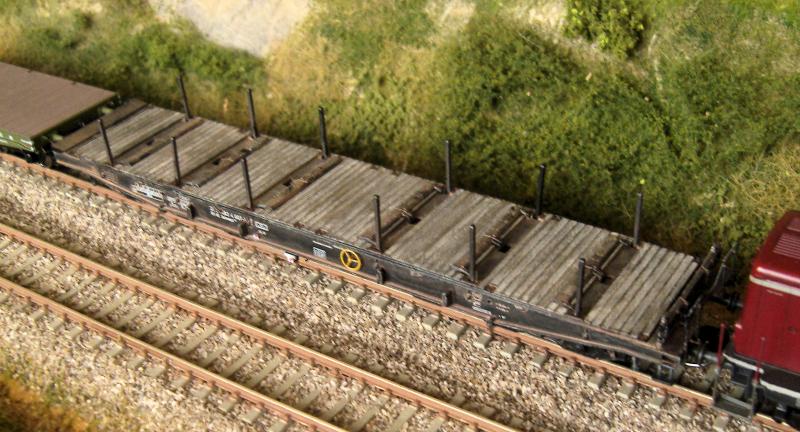

Platte wagens, vooral voor gewichtig transport. Op zoek naar m'n SSy45's kwam ik deze ook nog tegen:
De zesassige zwaartransporter Ssylms/Samms 710 werd gebouwd tussen 1963 en 1977. Er zijn er in totaal 3850 stuks van op de rails gezet.
Deze wagen heb ik onbeladen gelaten, met opengeklapte Ladeschwellen. Eigenlijk is het in deze toestand geen optie om daar het één of andere gepantserde voertuig op te zetten.
Er zijn er nog een paar in m'n wagenpark, maar die zijn bezet:
Nou ja, met die USTC mee zijn er wel genoeg SSy45's voor een klein bataljon.

Jan, als ik nog eens goed naar die foto van die groene zwarelastwagen met tank kijk, zie ik dat de buffers met de 'belendende' wagens helemaal goed zitten. Hoe kan dat nou, na al die discussies over de hoogte? Heb je er Matrix-wagens omheen staan? Of blijkt het hoogteverschil mee te vallen? Verlos ons van iedere twijfel!

Verhip, je hebt gelijk...
Niet eens op gelet, links van de wagen zie je een 6-asser van M*, rechts een rongenwagen van Fl*. Blijkbaar heeft die ook wat te hoge buffers...
