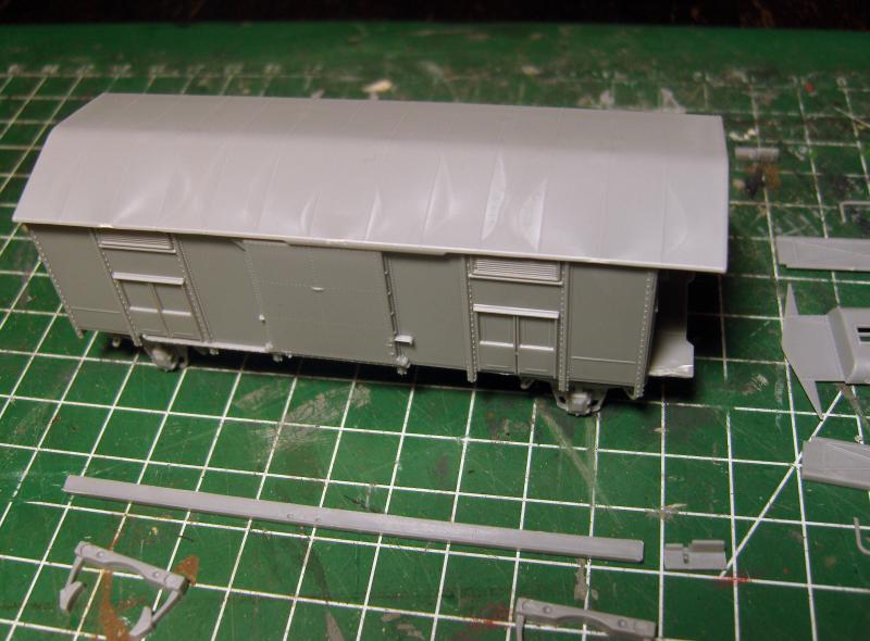

In die laatste categorie valt bijvoorbeeld deze FS-wagen, een bouwpakketje van nog geen vijftien öri:
Ik geloof dat Brawa een soortgelijke wagen ook in de collectie heeft, maar voor de lol zo'n ding zelf in mekaar knutsen heb ik best wat minder geld over.
Nou, ik ben benieuwd hoe dat uit gaat pakken, zo her en der lezend is er wel iets van te maken. We gaan het zien.

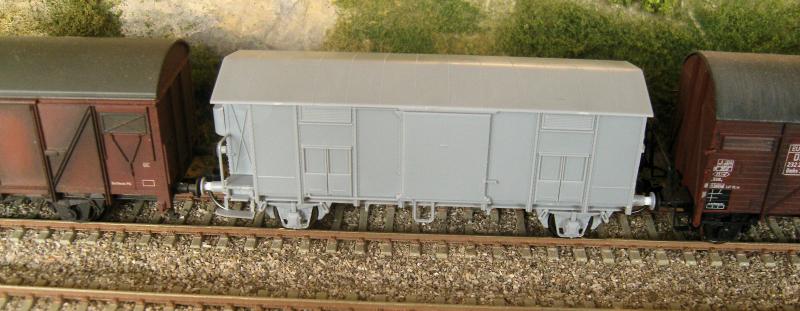

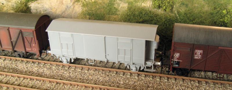

Na een paar seconden ouderwets(ch) bouwpakketje plakken krijg je dit:
Je zou nog heimweh krijgen naar zo'n toffe Me 109E, of zo'n lekker foute Hurricane!  :P

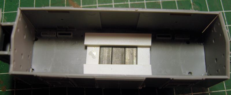

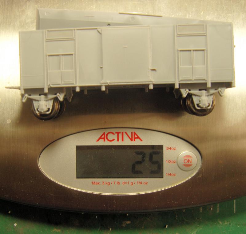

Terwijl ik daar zo vrolijk en nietsvermoedend zat te plakken, bekroop mij ineens het gevoel dat het dingetje misschien wel erg aan de lichte kant zou worden, dat wil zeggen, licht in de zin van gering van gewicht. Even de weegschaal erbij gepakt, het geplakte resultaat, voorzien van een setje Roco-wielstelletjes en alle verdere nog te plakken onderdelen op een bultje op de weegschaal geplaatst:
25 gram. Da's niet teveel. Hoeveel weegt een Roco-wagentje eigenlijk, zo door de bank genomen? G10 opgezocht, op de weegschaal gerangeerd, weegschaal weegt niet. Batterij leeg. Nu zitten daar twee van die onmogelijke knoopcellen in, waarvan we wel een kilo in huis hebben, maar natuurlijk niet in de goeie maat. Dan maar op de keukenweegschaal, tenslotte komt het ook niet op een gram. De G10 blijkt de 50 gram nog niet vol te maken, dus het Italeriwagentje voorzien van plusminus 25 gram lood:
Het lood heb ik met Evergreenprofiel opgesloten, zodat het straks niet het hele wagonnetje door rammelt.

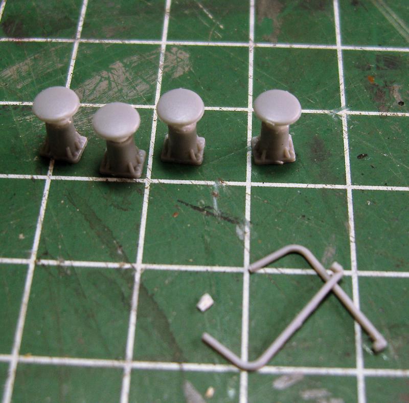

Buffertjes, handgreepjes, rageerderstreetjes, allemaal van dat grut. Ergens had ik de neiging om de ietwat grove handgreepjes te vervangen door zelfgemaakte van messingdraad, maar omdat het voorlopig een experimentje is (want hoe houdt het ding zich straks in de ruige praktijk?), heb ik daarvan afgezien. Wel de buffers enigszins aangepast, want die van Italeri leken op niks.

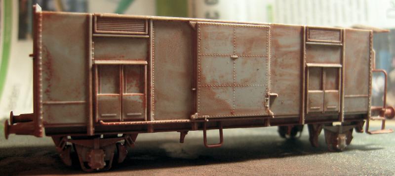

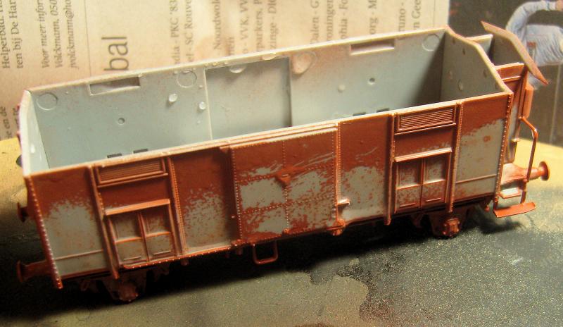

Ervaren en geroutineerd als ik dacht dat ik was, dacht ik na de stamppot rauwe andijvie: "Kom, laat ik 'm meteen maar even een kleurtje geven".
Luchtkwast geladen met m'n speciale mengsel, verdunner erbij en de compressor aangetrapt. Tja, en te dunne verf wil niet spuiten. Of juist wel. Hoe dan ook, het resultaat is droefwekkend.
Fluks onder kraan met dat ding, en nou maar laten drogen...

zo laten en de blanke delen gelijk vervuilen met italiaans stof
is dat waterbasis verf
misschien een drup van 70%meer erbij
dimo1_dimo1
  • Berichten: 3380
« Reactie #5531 Gepost op: 28 September 2014, 21:23:38 »
vergeten het plastic eerst schoon te maken? :(
groeten,
Auke
  • Berichten: 15455
« Reactie #5532 Gepost op: 28 September 2014, 21:32:57 »
Nee, dat heb ik nog nooit gedaan. Nooit problemen mee gehad ook, en neem maar van mij aan, dat ik al heel wat keren zo'n plastic geval per airbrush in de verf heb gezet.
Citaat van: Jerry
De verf van Vallejo wordt doorgaans als  acrylverf betiteld - acrílico-vinílico staat op het flaconnetje.
Verdunnen doe ik met 4010 Reducer van Auto-Air Colors.
De boel met spiritus afgekwast, heeft Auke ook zijn zin en is het ding nu wel grondig ontvet  ;)
