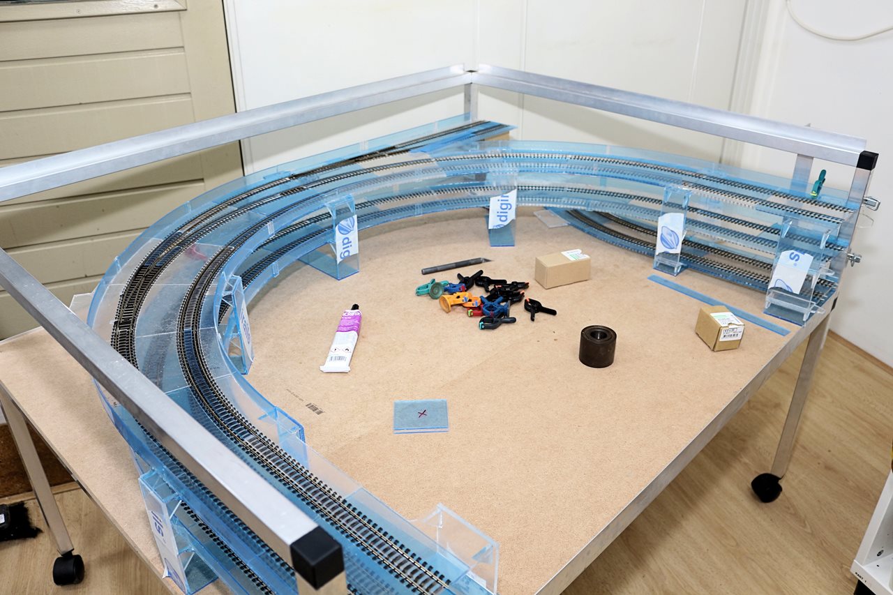

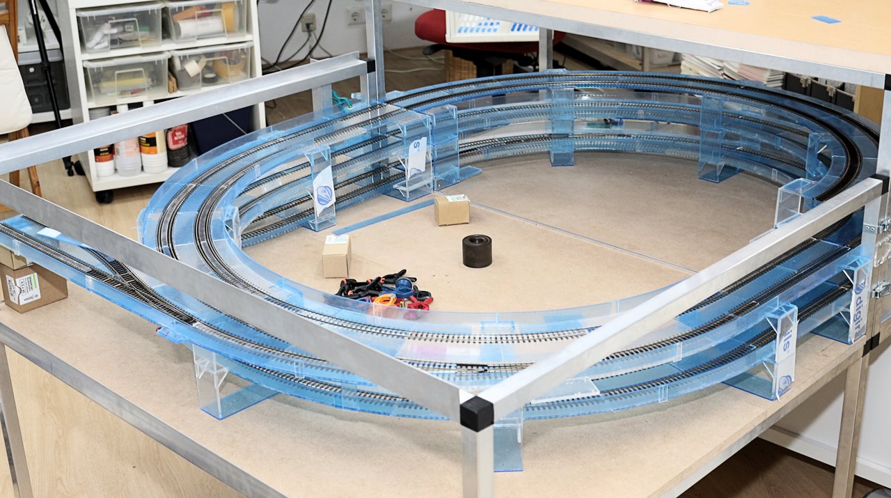

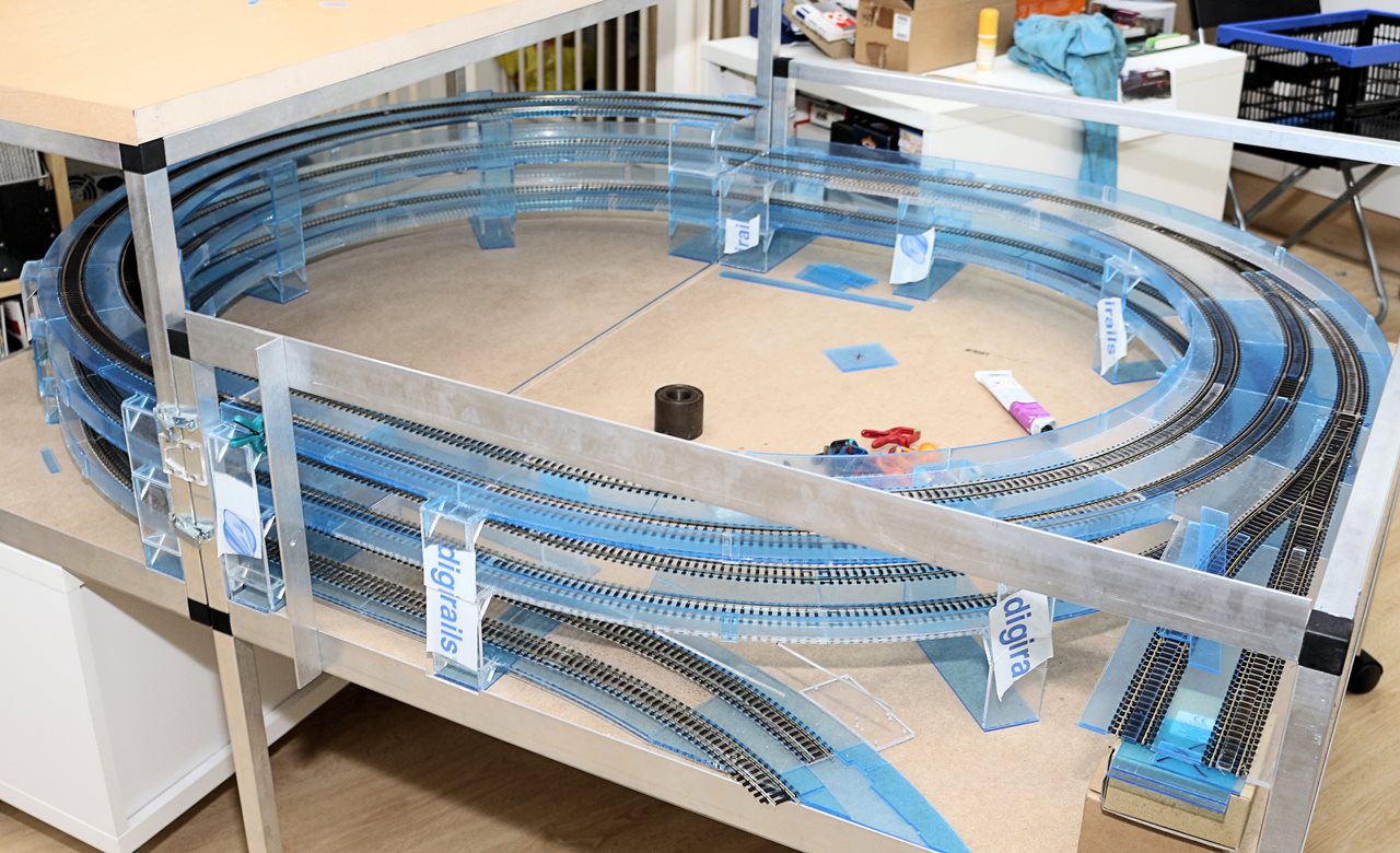

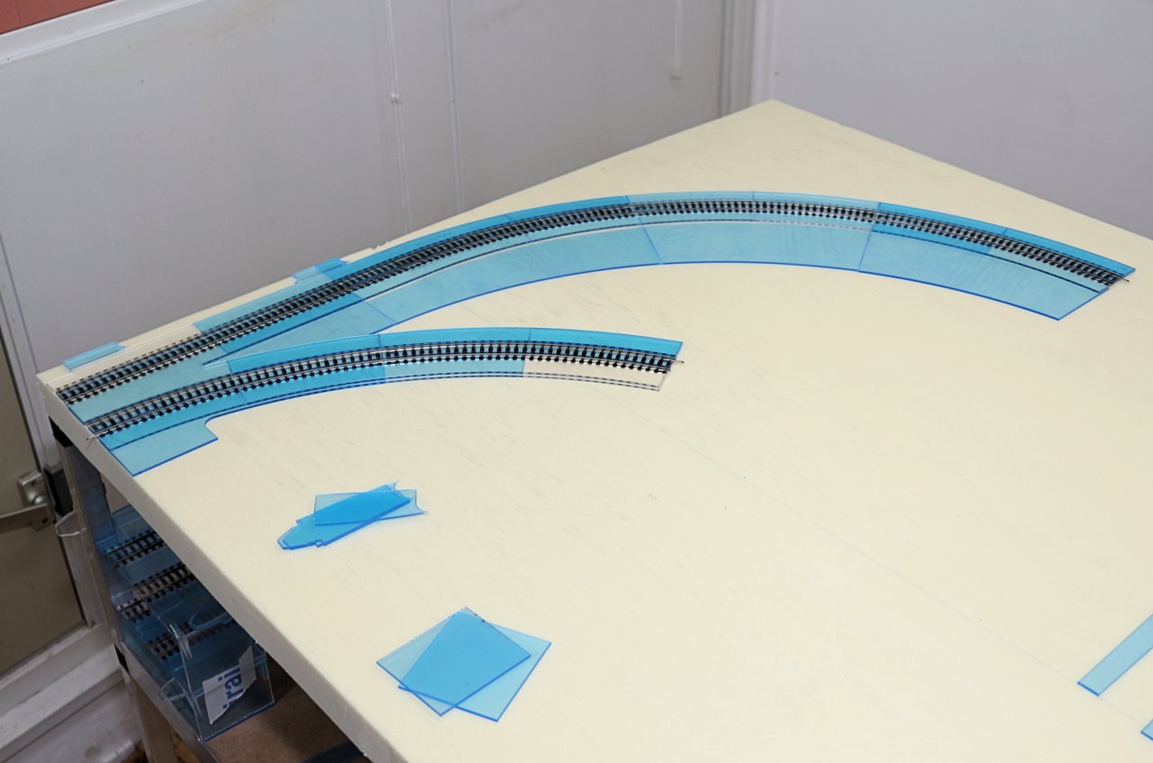

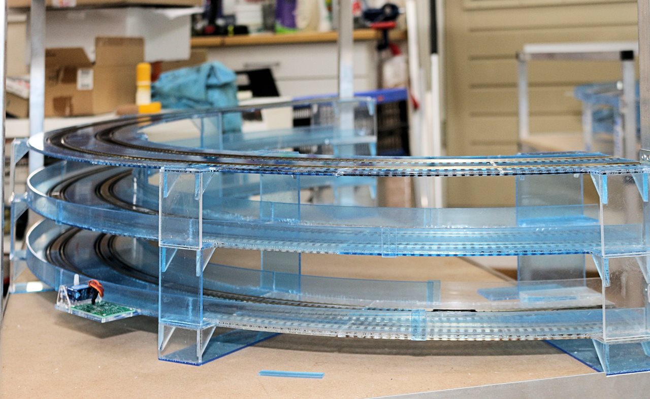

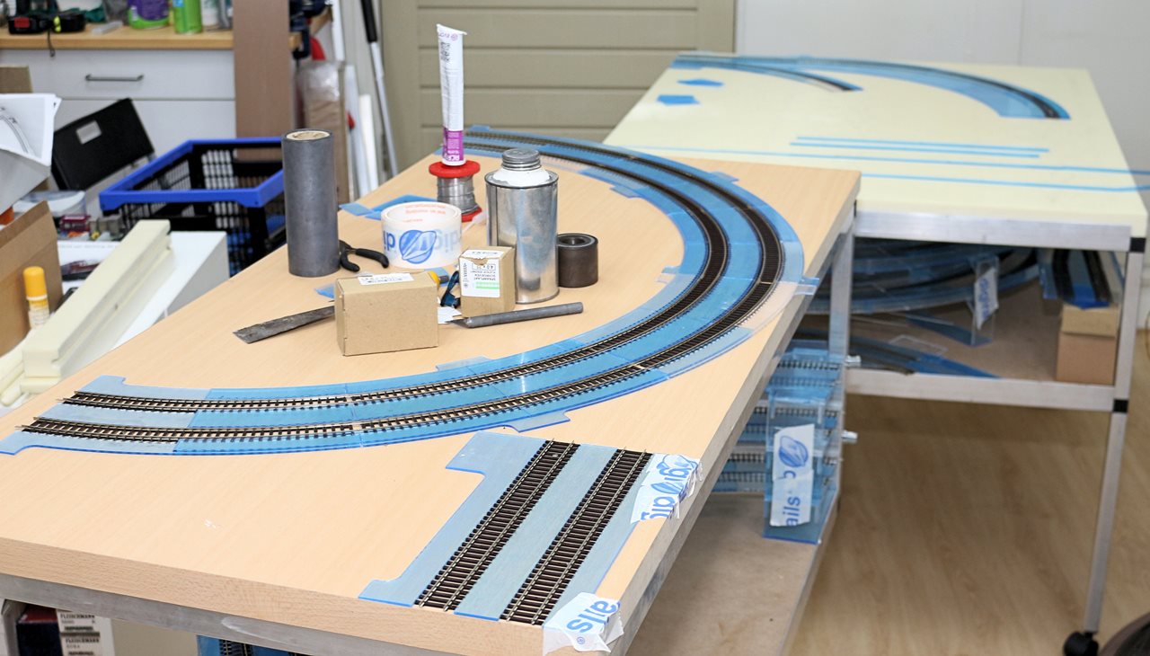

Weer een dagelijkse berichtje ;)  De productie loopt op volle toeren :P
... vanochtend vroeg de boog afgelijmd en na het boodschappen doen de pootjes er onder :)
... na het aflijmen van de in aanbouw zijnde boog, direct de 'complexe' boog-met-aftakking van valbeschermingen voorzien. Op deze laag komt nog 1 laag zoals de onderste die hier te zien is.
... de derde laag ( die van die pootjes zonet ) op de twee gerede geplaatst  8) Hier komt nog 1 laag bij op... :D

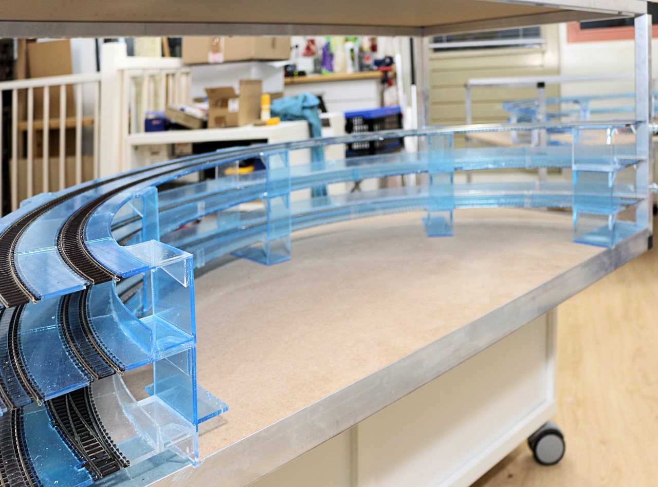

En dat het geheel echt een helix gaat vormen...
... laat zich zo mooi aanschouwen :P Wel erg handig al die modules op wielen  :P

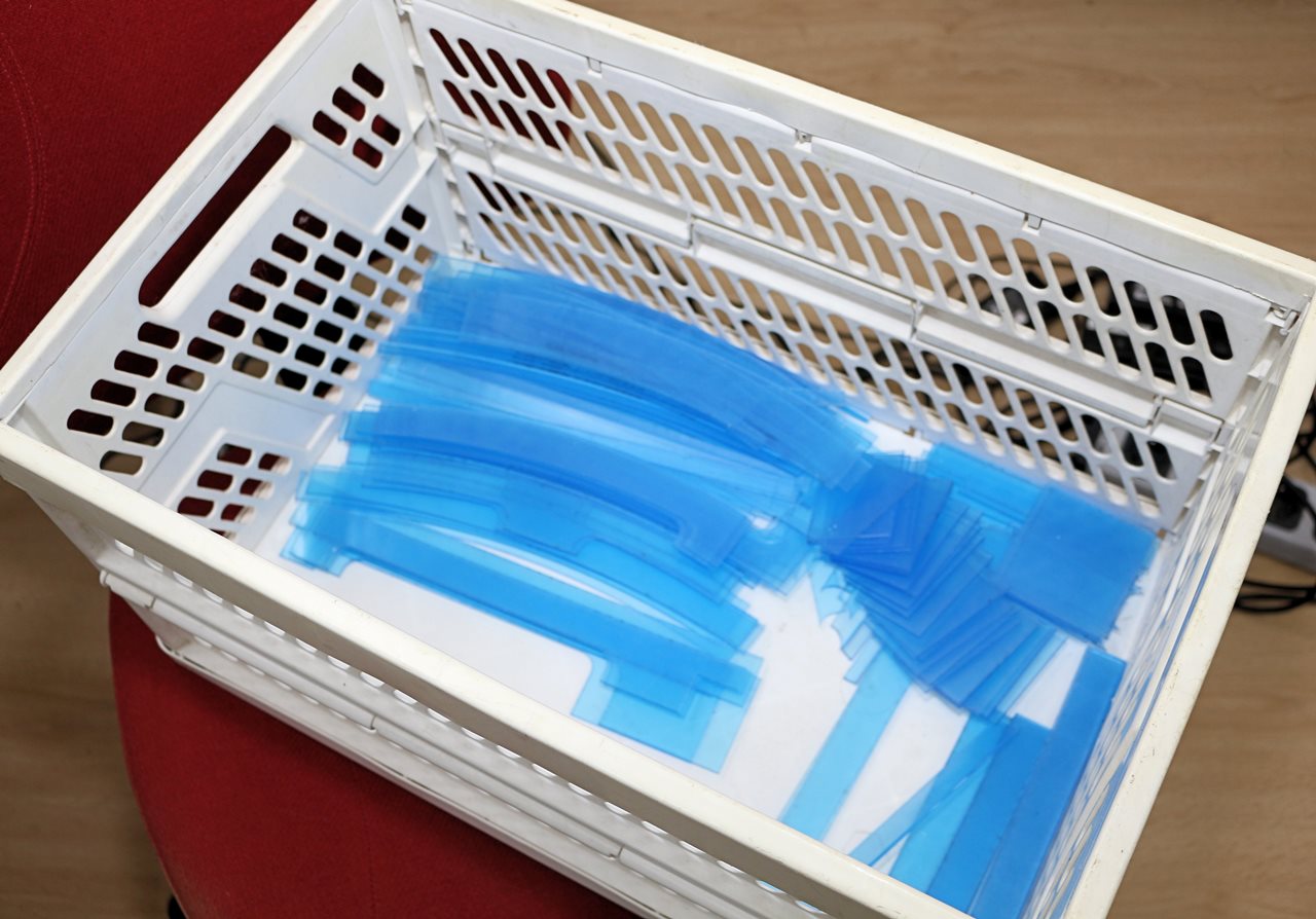

... en de laatste 'achterste' laag is ook alweer uitgesneden ;)

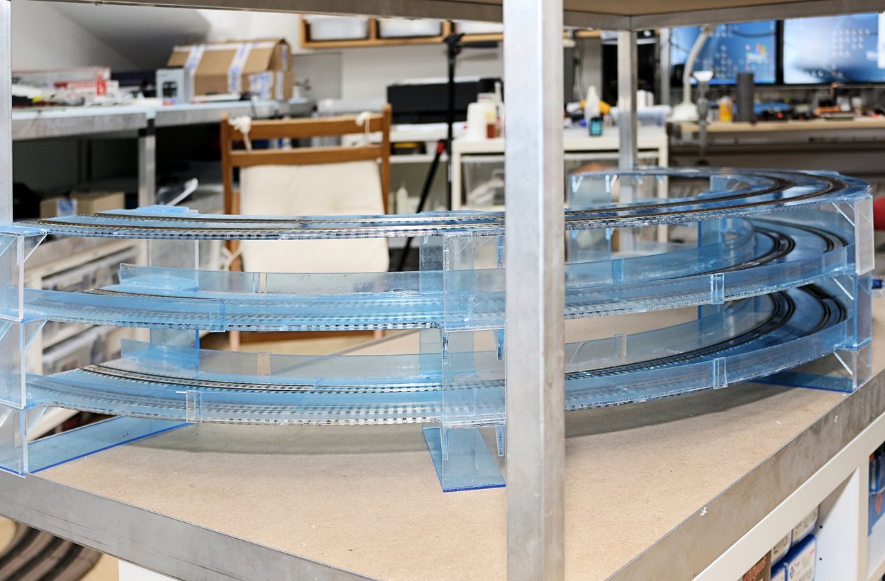

Karst,
Plaats je met die stukjes plexiglas ook nog een "eingleis" stuk in je schaduwstation?
Om ontspoorde treinen weer in de rails te krijgen?
Bijv Roco heeft zoiets 42609.
Arthur alias Thurbo
  • Berichten: 12259
Re: Atelierbaan naar voorbeeld van Mariënberg (h0)
« Reactie #621 Gepost op: 13 November 2016, 12:16:01 »
Bij Karst ontsporen geen treinen,daar hebben we NS en consorten voor  ;D
Hoeveel rails en plexiglas is er nou totaal in het ontwerp gaan zitten ?
Reden voor de vraag is simpel,vroeg me af of dit nou duurder uitkomt dan een soortgelijke helix maken van conventionele onderdelen zoals hout ;)
Wel handig om voor en nadelen te weten voor degene die erover denken je te copyeren  ;D
(nee ik ga de mijne niet opnieuw doen  :angel:)
Karst Drenth
  • Berichten: 10485
    • Plan U op Sleutelspoor
« Reactie #622 Gepost op: 13 November 2016, 13:10:25 »
@thurbo
Goed idee :) Is makkelijk te maken ;) (y)
@floris
idd niet de bedoeling dat er ontsporingen zijn.
Gemiddeld zitten er 8 Plaatjes van 350x350 in een halve boog. Er zijn 7 halve bogen --> 56 plaatjes van € 1.78 exc BTW --> € 120 incl BTW...  plus nog wat kleinwerk, zeg 2 plaatjes --> € 125 aan plexiglas. Dan nog 3 tubes lijm a € 19.90 --> € 60 --> totaal aan materiaal :  € 185 ... :D  Rail kun je zelf wel uitrekenen. Zoals Thurbo al zei: Je kunt ook prima met Flex werken ;)
Grtzz,
Karst

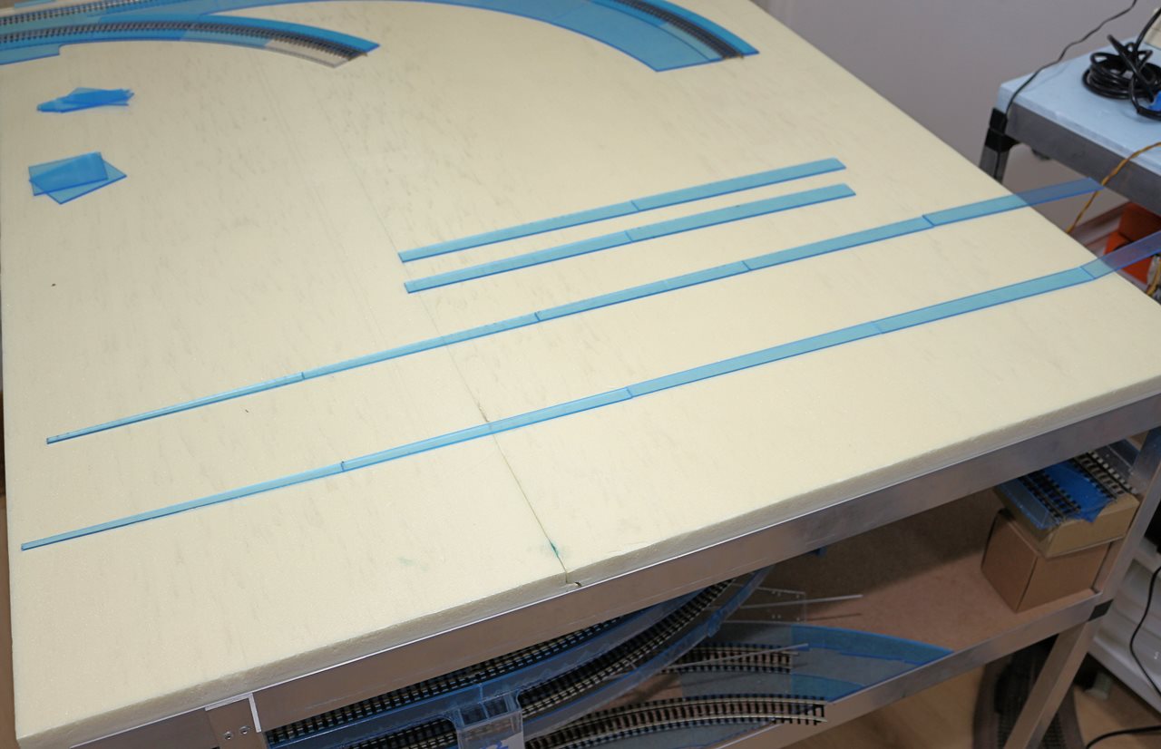

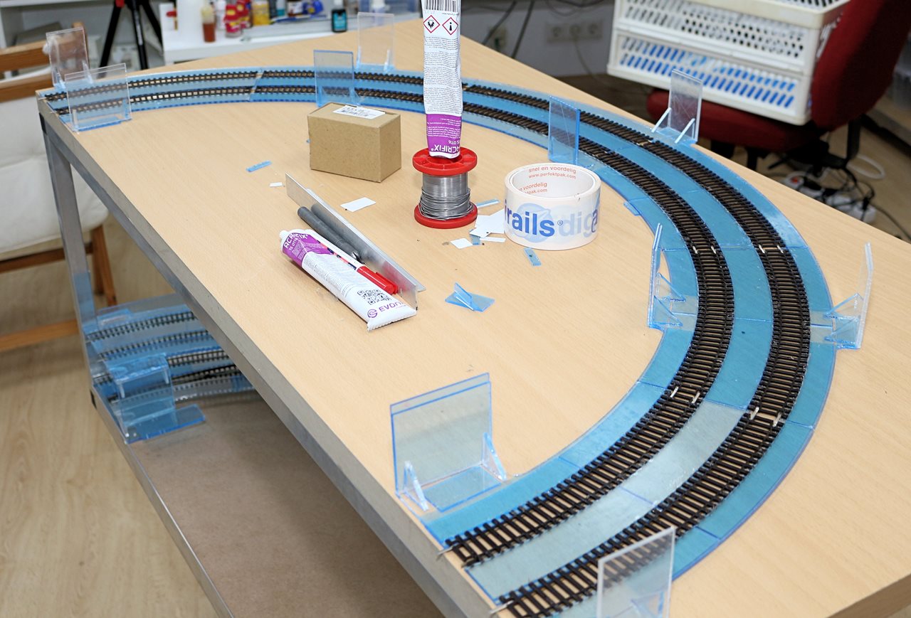

... Oogst van vandaag: De laatste halve helix voor het achterste deel, daarachter de hoekmodule voorzien van 4 cm styrodur, daarop de 'exit' naar de 'bewoonde' wereld :D
... de exit van dichterbij. Daar waar de rails ophouden, wordt de boog zichtbaar en gaan we verder met Tillig rails. Het styrodur is een cm dikker dan de roofmate op de andere modules. Dat is en steviger en straks makkelijk voor het landschap ;) De bogen komen tussen twe eschenen door... De verdwijnpunten worden gevormd door de bekende viaducten van de rijskweg naar de 'Witte Paal'.
... de valbeschermingen lopen ook hier door, maar dienen eigenlijk alleen ter versteviging. de hele exit ligt straks in het styrodur verzonken.

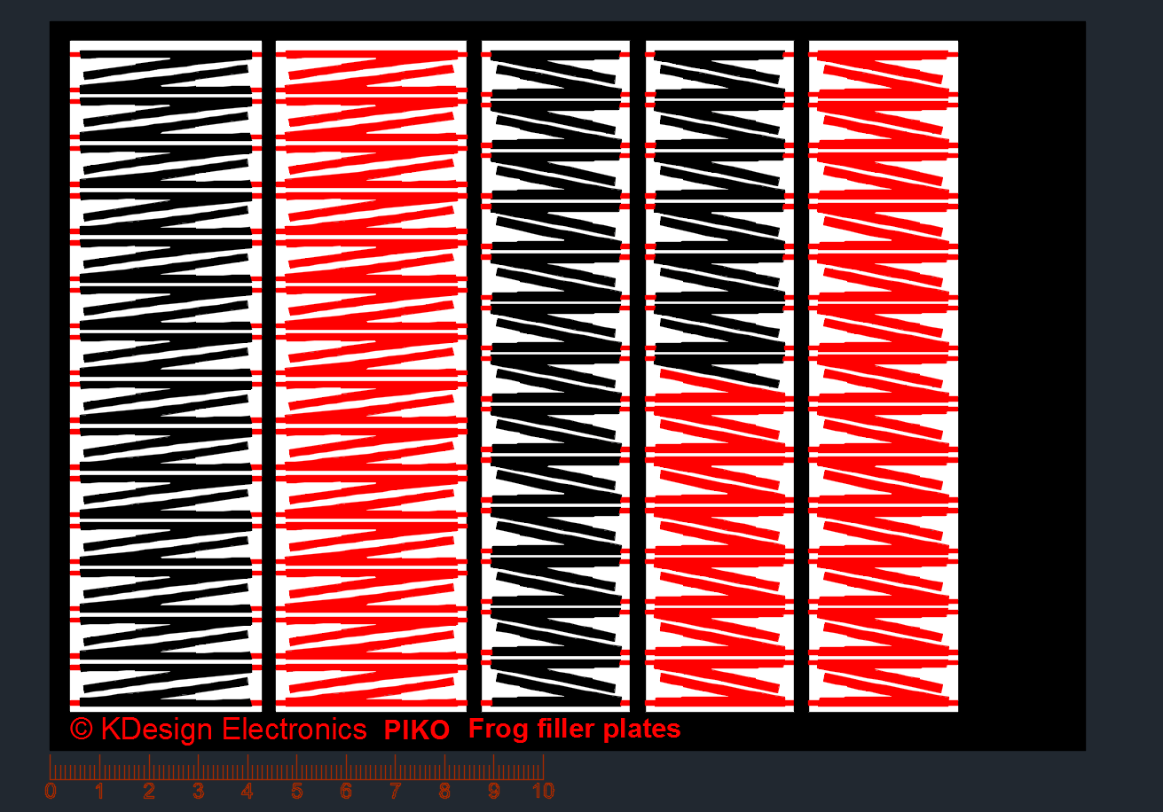

... 'my first etch' :D 8) Wat is het ? Het zijn puntstukvulplaatjes, zodat RP25 wielen niet zo diep in het puntstuk vallen en... het maakt puntstuk polarisatie mogelijk. Ze worden ( zijn, zijn al onderweg ) geetst uit 0.25 nieuwzilver en 0.12 ( halfweggeetst ). Ik plak ze dan in de puntstukken met 'Silberleitlack' en aan de vleugelrails komt een draadje naar de decoder  ;D
