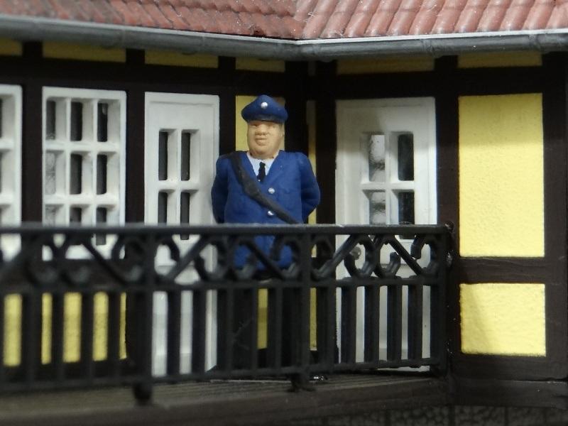

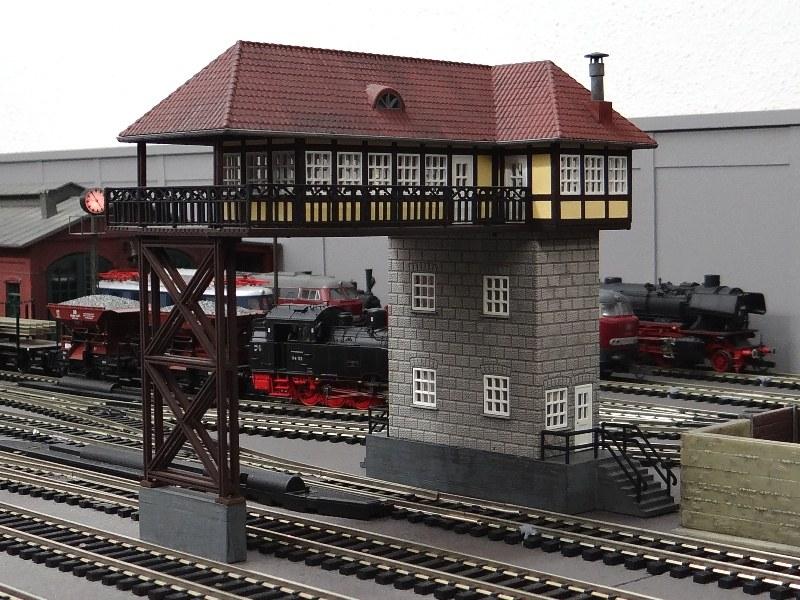

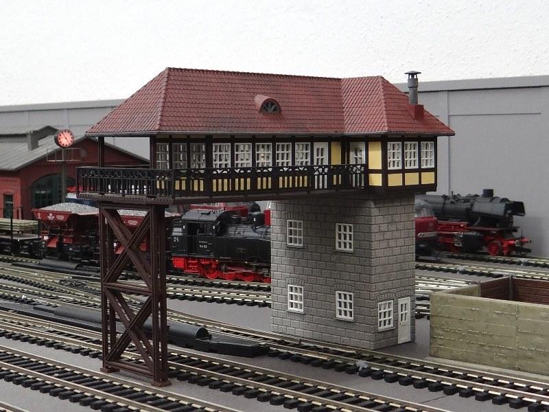

De verlichting van de panden in het Bw is bijna allemaal elektrisch aangesloten. Bij het Reiterstellwerk dook een klus op, die ik al langer voor mij uitschuif. Ik vind dit pand eigenlijk te iel, te klein, te… tja… Het duurde lang voordat ik ontdekte waarom. Het ligt aan de gebruikte schaal. Deze is ongeveer 1:100. Zo op het eerste gezicht valt dat niet direct op, maar als een figuur naast de deur staat, is het goed zichtbaar. Vervangen door een ander gebouw in de echte H0-schaal gaat me te ver. Daarvoor heb ik al veel te veel energie gestoken in dit seinhuis (zie delen
en
Hoogtevergelijking.
Buiten het beeld van het
Deining-feuilleton
rijdt regelmatig elektrisch materieel door Dönsdorf. Met stroomafnemers tegen de fictieve draad vormt het seinhuis een obstakel door de te geringe doorrijhoogte. Tijdelijk zette ik het gebouw op een blokje hout. Doorrijhoogte opgelost en… het pand wordt meer imposant! Twee vliegen in één klap. Met een blokje hout alleen ben ik er nog niet: trappen van Auhagen en leuningen van Kibri maken het geheel compleet. Ik zette de voet in grijze en zwarte verf, gevolgd door een verdund vieskleurig verfje. Nu kunnen de Preiserlein weer veilig naar binnen.

Afgezien van de praktische kant van de zaak ziet het seinhuis er meteen een stuk beter uit, Bas!

Voor dit draadje : ik moet zeggen, met sokkel ziet dat Stellwerk er inderdaad beter uit.

ziet er inderdaad een stuk beter uit zo

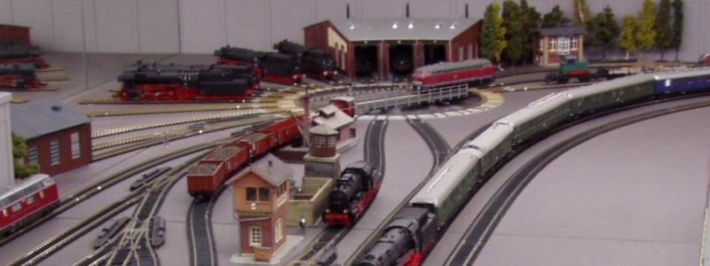

Dönsdorfer Bauberichte – Deel 119
In het Deining-feuilleton werd de
vraag
gesteld om eens een overzicht te laten zien van het Bw waaraan ik de laatste tijd werk.
Eerst terug in de tijd: in mei 2010 was dit de situatie. Helaas laat de foto te wensen over. Zie ook

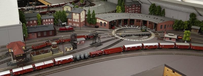

De actuele situatie. Een goederentrein rijdt over het hoofdspoor.
De loodsen staan wel op hun plek. Ook de Übernachtung, Kantine en Verwaltung van links naar rechts tegen de spiegel aan en het Reiterstellwerk (zie
deel 118
) hebben hun definitieve plek gevonden. De rest – zoals de bekoling, bezandingsinstallatie en andere, kleinere bebouwing – zal nog verschoven of vervangen worden. Daar ben ik nog niet uit.

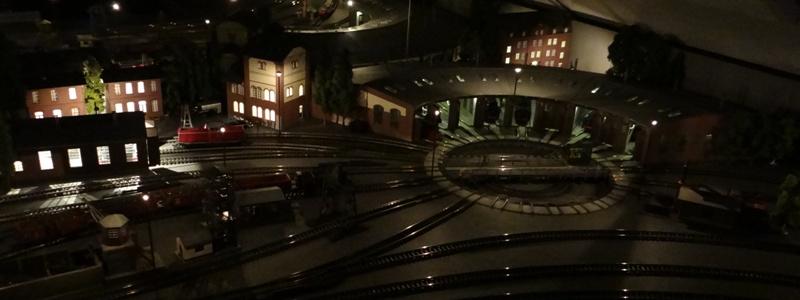

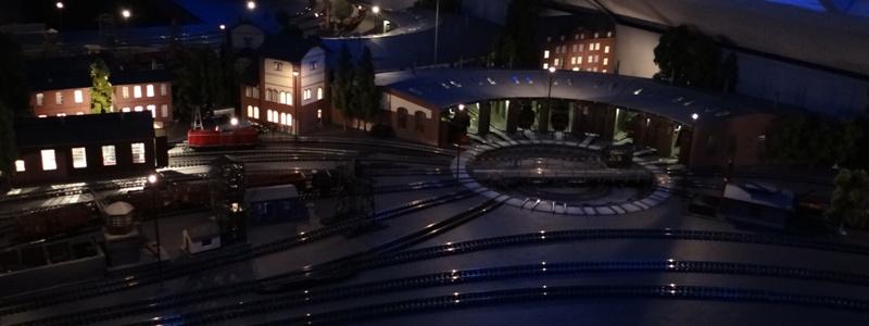

Nu ik toch met overzichtsfotografie bezig ben, kunnen er ook wel een paar nachtfoto’s bij.
Bij nacht.
Uren later zorgt de opkomende maan voor blauwachtig licht.
Fotograferen bij nacht vind ik een vrij problematisch gedoe en moet er nog meer ervaring mee opdoen. De verlichting lijkt op de foto’s al snel veel feller te branden dan in werkelijkheid. In de toekomst probeer ik dit op te lossen met een regelbare voeding voor de terrein- en huisverlichting in combinatie met andere camera-instellingen. Gelukkig is de sterkte van het maanlicht al wel instelbaar.

Mooie beelden, Bas, ook die bij avond. Goed om eens een overzicht te zien.

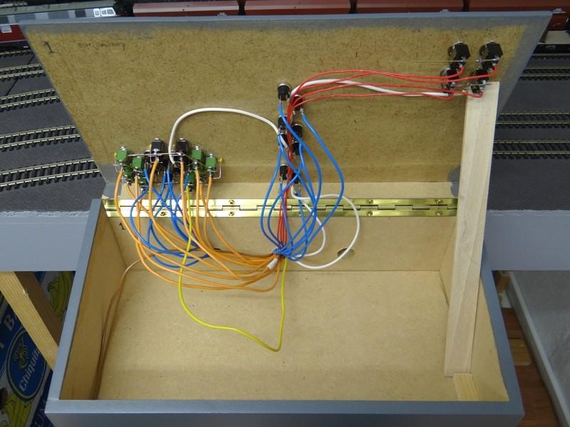

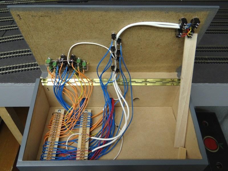

De bedrading van het eerste in dienst gestelde schakelbord voor project Dönsdorf heb ik genormeerd naar het systeem van de andere schakelborden. Hiervoor zijn soldeerstrips aangebracht, zodat bijna alle elektrische aansluitingen nu in de kast zitten en niet onder de tafel. Het voordeel is, dat ik niet bij elke verbetering of wijziging onder de tafel hoef te duiken. Dit kan nu zittend voor het geopende schakelbord gebeuren.
en
Voor en na.

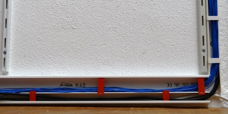

Verder ben ik druk bezig met draden trekken voor de bediening van de wissels. Wissels met de hand bedienen heeft zo zijn beperkingen, nietwaar? Hiervoor verdwijnen tientallen meters in kabelgoten. Kost natuurlijk veel tijd, maar geeft mij wel voldoening. Ik monteer liever een draadje, dan dat ik een plankje zaag.
Kabelgoten.
Bij de brede goot werden beugels geleverd om de bedrading in de goot te houden, voordat die wordt afgesloten. Zulke luxe heb ik niet voor de smalle goot. Zoiets zal wel bestaan, maar heb ik niet zo snel gevonden bij de plaatselijke doe-het-zelver. Als oplossing heb ik van een oude, bekraste deksel kleine stukken gezaagd, die nu tijdelijk de draden op hun plaats houden.
