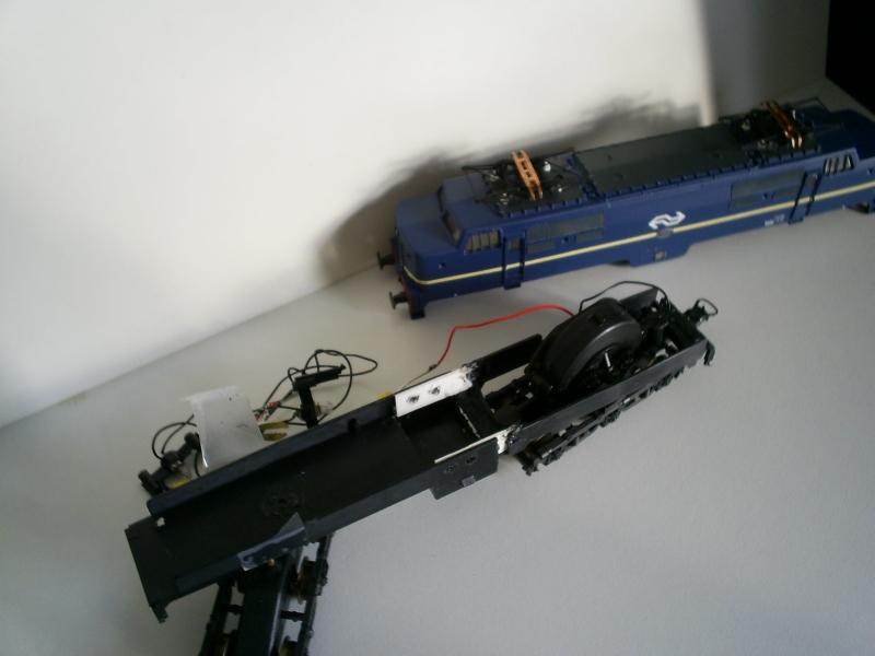

@Daan --kun je laten zien hoe je dit precies hebt gedaan? Ik zit er ook naar te kijken, maar houd geen voldoende ruimte meer over voor het gewicht als ik in dat 'bakje' extra styreen ter versterking moet aanbrengen, wat me na de verlenging toch wel noodzakelijk lijkt. Bovendien zou het bakje dan buiten de plaat onderaan de zijwand gaan uitsteken ...?
Hierbij het antwoord, ik dacht dat ik hem doormidden had gezaagd, maar toen ik de bak weer opende was het toch wat anders.
Ik heb toen het gat aan de ene kant dicht gemaakt en weer opnieuwd geboord, aan de kant van de motor heb ik de bak door gezaagd er stukje styreen tussen geplaatst en alles weer vast gezet. Aan de buiten kant heb ik het te lange stuk weer ingekort en vast gezet, om dit sterk genoeg te krijgen, doe ik gewoon met een soldeerbout het plastic "lassen", stinkt en rookt verschrikkelijk maar zit wel goed vast.
voordeel is dat het onderstel op dezelfde plaatsen blijft vastzitten aan de bovenkant en dat er niets onder de bovenkant uitsteekt. het gewicht kan dan ook op zijn eigen plaats blijven.
bijdeze een foto:
Mvr gr
Daan de Leeuw
Mvg Daan

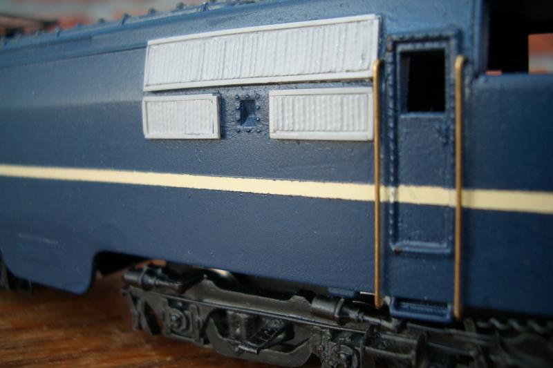

@Prutser: Mooi! Ook erg mooie draaistellen. Goed dat je het juiste model baanschuiver hebt genomen (heeft M* ook fout gedaan bij de bruine en turkooise --die schuin-naar-voren-wijzende kwamen pas in de jaren '60). Kun je nog een keer wat meer in detail zeggen over die remcylinders --je zie iets over wattenstaafjes meen ik maar welke precies, en welk stuk ervan?
Wie zich zorgen maakt over de uren die hierin gaan moet er inderdaad maar niet aan beginnen...

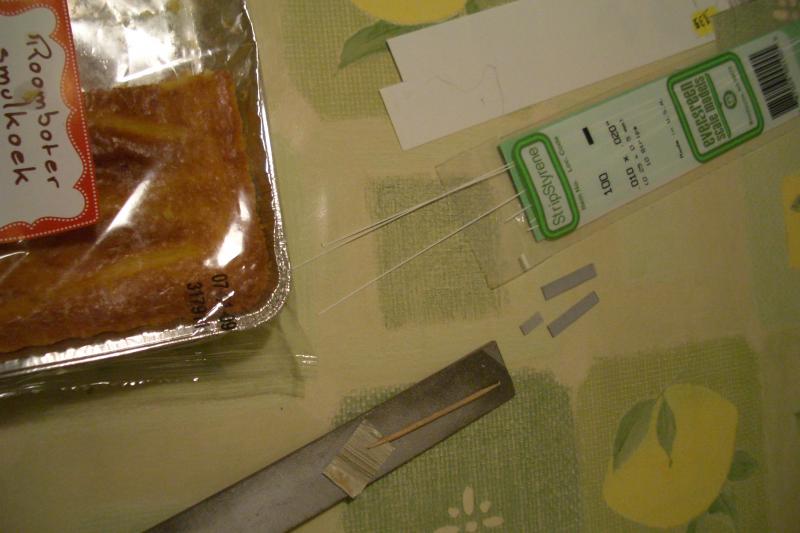

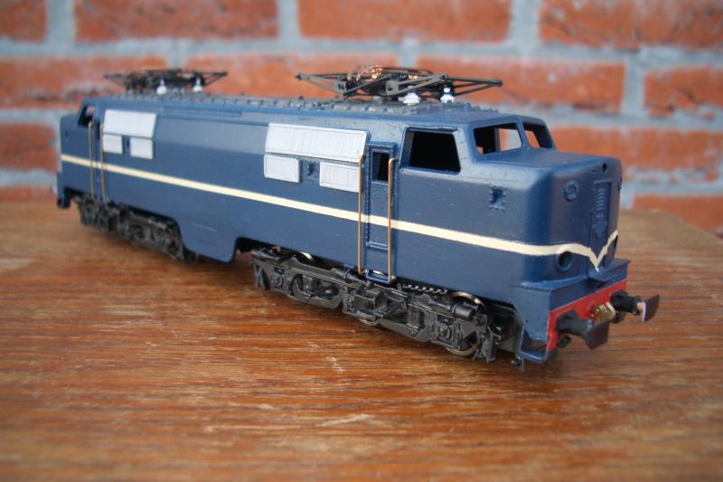

Zelfs ik heb ook enige vooruitgang te melden, nl. nieuwe ventilatieroosters (ik wil een blauwe van na 1970 maken), en handgrepen:
De roosters zijn gemaakt met de vijl & boterkoek-methode. Alle ingredienten hieronder bij elkaar:
Uit de aluminium bodem van het boterkoekbakje knippen we stukjes die op de houtvijl met de cocktailprikker worden ingekrast. Daarvan knippen we dan weer kleine strookjes, die op een stukje 0,3 mm styreen worden geplakt en ingelijst met Evergreen strips 0,25 x 0,5 mm. Daarna grijs gesproten met grondverf. Roestkleur komt. Eerst de handgrepen op neus en bufferbalk.

@janw: Erg mooie ventilatieroosters (y)
