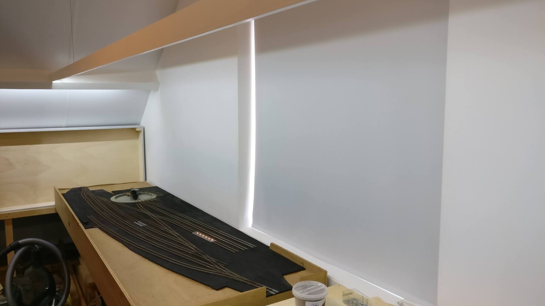

Maar eerst ben ik aan de gang geweest met de verlichting van de baan.
Het gedeelte van mijn baan waar Depot Beekbergen gepland is, moest het qua verlichting doen met de centrale plafondlamp in de kamer. De balken in de schuine kap waren wel van een ledstrip voorzien, maar van het warmwitte type. Deze heb ik vervangen door een ledstrip die wit licht uitstraalt met een dubbele hoeveelheid leds per meter. Om het depot nu ook beter te verlichten heb ik van balk naar balk een simpele koof gemaakt, opgehangen aan het plafond en voorzien van dezelfde type ledstrip.
De koof hangt een paar centimeter voor de modulerand, daarmee is het wel oppassen om niet telkens mijn hoofd eraan te stoten, maar dat went wel redelijk, heb ik gemerkt.
Wat betreft de aanleg van rails is de aansluiting naar de draaischijf gerealiseerd en ook zijn de drie loodssporen klaar. Eén van de sporen is voorzien van een inspectieput. Daar hoort natuurlijk verlichting in, en het is makkelijker om dat aan mijn bureau te doen, dan wanneer de put al in de baan is ingebouwd.
Eigenlijk horen er TL-balken in, maar dat is volgens mij in model nog lastig na te maken.
Ik heb er daarom 12 SMD 0603 ledjes in gemaakt. Met hun afmetingen van 1,6 x 0,8 mm was dat een heel gepriegel om daar draadjes aan te solderen. Met een stukje dubbelzijdig tape ging dat prima en op het laatst voelde ik mezelf er zelfs handig in worden. Maar toen had ik er al 12 klaar.
Ze zijn ook voorbedraad te koop, dat weet ik en dat zal ik ook zeker aanschaffen als ik de kleinere 0402 ledjes nodig ga hebben. Voorlopig heb ik van die 0603 ledjes nog 987 stuks op voorraad, en nog eentje die ergens op de vloer zwerft...
