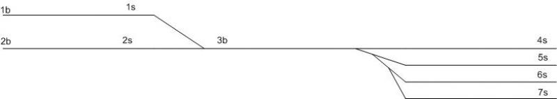

Even aanvulling (zie tekening); kwam na forum gelezen te hebben over gemeenschappelijke meldpunten.
Kan meldpunt drie gebruikt worden als gezamelijk meldpunt voor de vier opstelsporen?
Dan is toch het middelste stuk daarmee gedetekteerd en is het blok probleem opgelost? :)

Ja, dat kan, maar wat is dan hier het blok probleem? Ik zie helemaal geen probleem. Het enigste wat ik zie is gebrek aan ervaring, en een hoop veronderstellingen, en aannames, niet getoetst aan de praktijk.

Blokprobleem wat ik dacht er te zijn was het stuk 3b wat te kort is voor een blok. Nu dus opgelost door een gemeenschappelijke melder daar te maken.. :)
En wat hier kan, kan elders natuurlijk dan ook: of een gemeenschappelijke melder of een melder in een wisselstraat (als er nog meer plaatsen stukken rails tussen wissels tekort zouden zijn voor een blok)
Hier kom je pas achter na veel (gericht) zoeken en bestuderen handleiding Koploper en dat kost veel tijd....... wat nogal eens ontbreekt!!

Dat is dus precies wat ik bedoel alleen gaat het bij om een stuk van een wisselstraat. Het stuk (3B) tussen de wissels in zo'n 80 cm lang, tekort voor een trein (en dus voor een blok) en te lang om ongedetekteerd te laten.  :)
Ik moet weten of 3B vrij is voordat een trein uit 1 of 2 verder kan!!
Plus dat ik nu twee vliegen in één klap vang: en 3B wordt bezet gehouden en ik heb minder melders nodig bij mijn opstelsporen. ;D

Je kunt 3b detecteren als blok, en dan in Koploper ingeven dat in dat blok nooit een trein mag stoppen.
Nee, dat hoef je helemaal niet te weten, ook is het van geen enkel belang omdat te weten.
Om van twee naar vier te kunnen rijden, moeten er wissels gezet worden. Deze wissels worden vrijgegeven als de trein op zijn stopmelder is aangekomen in het blok waar hij naar toe reed. Dan weet je dus zeker dat 3b vrij is, zonder dat daar een melder aante pas komt. Bovendien heeft koploper de mogelijkheid om een lijn in je tekening te reserveren als zijn een onderdeel van een wisselstraat. Zodra deze reservering eindigd, dus als de trein in zijn bestemming is aangekomen wordt het weer vrijgegeven voor gebruik in een andere rijweg.
Het maakt dus geen snars uit of er nu wel of geen detectie op 3b is. Ook heeft het hier geen nut om na het vrijkomen van 3b de wisselstraat vrij te geven. Het is gewoon een kwestie van het gebruik maken van de vele mogelijkheden van het programma.
@Klaas 3b is geen blok, maar is een onderdeel in dit geval van meerdere blokken, de gezamelijke inrijder. Daar zal nooit een trein op kunnen stoppen.
