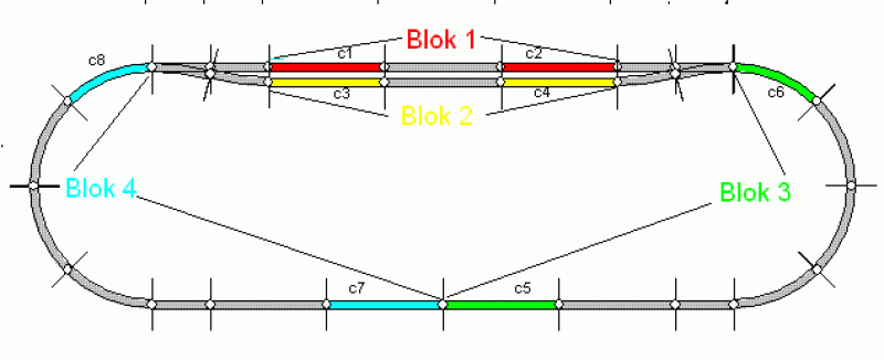

Wim Ros
BHV
Berichten: 7819
Re: Rails oisoleren voor terugmelders
Reactie #25 Gepost op:
13 March 2008, 11:38:41 »
Hier een voorbeeld voor het aanbrengen van blokken in een willekeurige baan.
Deze kan in beide richtingen worden gebruikt, is alleen afhankelijk hoe jij het opgeeft bij de software.
Mvg
Wim.
Intellibox via LocoNet-Interface met s88 via een s88 naar LocoNet adapter.Of L.NET-S88SD16-N Marklin 6021 via een 63820, LocoNet-Interface en een s88 naar LocoNet adapter. Lenz Digital Plus via LI101F of s88XPressNetLi s88SD16-n.
http://rosoft.boards.net

Wim, mag ik inhaken op jouw voorbeeld van de blokindeling. Hoe kijk jij aan tegen het vergroten van de detectiesectie's (c1 ...... c8) om op die manier over een groter gebied stroomverbruikers te detecteren ? Theoretisch zelfs zo ver vergroten dat het gehele blok gecontroleerd wordt ?
Wim Ros
BHV
Berichten: 7819
Reactie #28 Gepost op:
13 March 2008, 16:20:50 »
Dat is iets wat je niet moet doen.
Het deel tussen de twee melders in een blok is bepalend voor de lengte van het blok. De werking van koploper is zo, de trein komt binnen in het blok, en meld zich op de eerste melder, moet de trein stoppen dan gaat hij afremmen, totdat hij de tweede melder (stopmelder) bezet maakt, de lok remt nu onmiddelijk af tot stilstaand.
Je snapt wat er zal gebeuren als de binnenkomstmelder direct achter de stopmelder zit. De lok stopt dan op enkele centimeters vanaf het begin van de stopmelder. Dus niet doen dus.
Mvg
Wim.

santerdam
Berichten: 3865
Reactie #29 Gepost op:
13 March 2008, 16:27:28 »
Ik ben bezig met het bestuderen van de handleiding van Koploper (pittig boekwerk). Daaruit maakte ik op dat in Koploper de remweg / remafstand en remvertraging instelbaar is. En daaruit maakte ik op, dat je dus niet meteen bij binnenkomst van de stopsectie vol in de ankers gaat. Ik las over instelbaarheid per loc en per sectie.
Vergis is me hierin ?
Sander.
