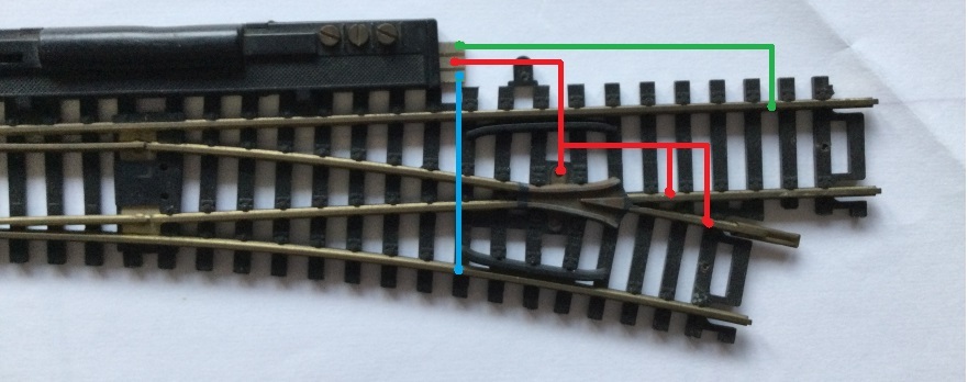

« Reactie #40 Gepost op: 05 October 2021, 14:06:29 »
Dag allen,
Ferdinand vroeg mij in een PB hoe ik de oude ROCO wissels met een railhoogte van 2,5mm zelfdenkend had gemaakt?
Ik probeer het hier op het forum uit te leggen, misschien zijn er meer hobbyisten die hier mogelijk geen weet van hebben.
De ROCO wissels hebben een aansluiting, waar normaliter dit met een connector geplaatst hoort te worden, maar ik soldeer de bedrading op de soldeer eilandjes, zodat ik zeker weet dat de verbinding goed is: zie afbeeldingen van twee verschillende ROCO wissels.
De middelste zwarte draad zit gesoldeerd aan de rechter railstaaf, waarna er twee geïsoleerde railverbinders in dezelfde rechter railstaaf geplaatst worden.
De blauwe draad komt dan in de stopsectie, tussen beide railverbinders
Let op! Dit is een voorbeeld, normaal hoort de stopsectie langer dan de lengte van de lok te zijn.
Indien de blauwe draden juist zijn aangesloten zal de lok bij het aanrijden naar de wissel, bij een verkeerde wisselstand stoppen en bij een goede wisselstand doorrijden.
Hierbij nog een afbeelding van het compleet aangesloten voorbeeld.
Hopelijk hebben jullie hier iets aan.
Deze wissels zijn ook geschikt om het hartstuk te polariseren.
Dan is de werkwijze eigenlijk hetzelfde, alleen kun je de wissel niet van zowel zelfdenkend als ook gepolariseerd laten werken.
Het is dus of zelfdenkend, of gepolariseerd.
In de polarisatie van deze wissels heb ik mij niet verder in verdiept, omdat ik geen problemen heb op mijn wisselstraten.
Hopelijk geeft dit enige duidelijkheid.
Vriendelijke groet,
Erwin Prummel

Bedankt Erwin,
Voor het plaatsen van de foto's en de duidelijke uitleg. Zo kun je de schakelaar van het wissel ook inzetten. Je sluit hem precies andersom aan als bij polarisatie. Het spoor dat door de stand van het wissel geblokkeerd is, wordt in dat geval spanningloos gemaakt.
Wat ik wil, is de binnenste rails tegelijk schakelen met het puntstuk. Het gevolg is dat het geblokkeerde spoor niet spanningloos is, maar beide railstaven ervan dezelfde polariteit hebben. Dus ik sluit ze zo aan:
...en sla twee vliegen in één klap: een gepolariseerd puntstuk én een denkend wissel. Op mijn sjoelbakken ligt een analoge baan en de aansluiting van de regelaar komt helemaal links, op het inkomende spoor op het emplacement. Daar vandaan wordt steeds één spoor onder spanning gezet, als de rijweg er naartoe is ingesteld. Het zijn allemaal kopsporen.
In die situatie is het volgens mij geen probleem dat beide railstaven dezelfde polariteit hebben, voor alle sporen waarvoor de wissels niet goed staan.

En natuurlijk is dat ook met isolatielasjes te realiseren. Het doorfrezen maakt de situatie slechts onomkeerbaar.
Dan blijft er dus een logische, simpele vraag:  waarom ?
Die Bahn
  • Berichten: 509
Re: Een soort modules voor onder de bank
« Reactie #44 Gepost op: 05 October 2021, 19:58:59 »
Dag Ferdinand,
Jammer dat ik momenteel geen kans heb om jou afbeelding
eens te gaan testen.
Ben namelijk bezig met een herindeling van de hobby zolder, nadat er afgelopen week een geïsoleerd dak op onze woning is gezet.
Dus, alles staat nog ingepakt.
Maar durf haast al te zeggen dat dit niet gaat werken.
Ga maar eens een proef baantje leggen.
Vriendelijke groet,
Erwin Prummel
