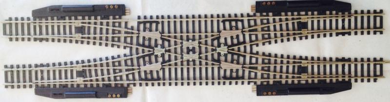

Hallo forumleden,
Ik heb nog een paar oude dubbele kruiswissels (DKW) van Roco liggen: twee in messing en één in alpaca (ook wel nieuwzilver genoemd)en heb op dit forum een paar draadjes gelezen over het isoleren van de beide parallelle sporen.
Ik wil eigenlijk liever niet in de rails zelf slijpen, maar wel in de doorverbindingen onder de DKW. Niet in de rails, omdat de plaats waar geslepen zou moeten worden, twee kleine railstukjes betreft, die niet zo heel goed zijn vastgemaakt. Door het slijpen blijven er vier nog kleinere stukjes over en ik ben bang dat die niet stevig genoeg vast blijven zitten.
Nu heb ik in de (oudere) messing DKW de doorverbindingen zichtbaar gemaakt en er vier doorgeslepen: twee onder het centrale puntstuk, één onder de wissel linksboven en één onder de wissel rechts beneden. Zie de onderste foto van de messing-versie. Deze messing DKW is kennelijk zo opgebouwd dat een puntstuk een doorverbinding vormt van de ene rails en dat eronder een strip ligt (die geïsoleerd is ten opzichte van het puntstuk) en de doorverbinding vormt voor de andere rails.
De hartstukken van de kruising zijn (dat blijkt na het verwijderen van wat isolatie; zie het blootgelegde hartstuk onder) elk verbonden met een doorgaande rail. Van rechts-onder naar linksboven. De verbinding die ik heb doorgeslepen is de verbinding van linksonder naar rechtsboven.
Er zijn verder geen tegenover elkaar liggende doorverbindingen, zodat dat geen begaanbare weg lijkt.
De andere DKW (van alpaca; zie bovenste foto) lijkt echter anders opgebouwd te zijn. De centrale puntstukken van de kruising zijn volledig geïsoleerd en maken geen enkele verbinding
Nu de vraag voordat ik ga slijpen in de alpaca-versie!
Kent iemand de opbouw van de alpaca versie van deze DKW?
Zitten er twee doorverbindingen onder het centrale puntstuk in plaats van één (zoals in de messing versie)?

Multimeter pakken en doormeten misschien een idee?

"doormeten".
Tja, dat heb ik natuurlijk al gedaan.
Maar zolang de doorverbindingen er zijn (en ik ga nog even niet slijpen) zijn alle rails van de parallelle sporen en van de kruising met elkaar verbonden.
Dus valt er niet veel "door te meten . .
Tenzij ik iets over het hoofd zie.
 ;D
Lex.

Teken even op papier uit, met wat kleuren :)  Dan weet je waar je eventueel wat verbindingen moet handhaven c.q. verwijderen. Zover ik mij kan herinneren zijn van deze roco's het puntstuk niet aangesloten. Deze moest je zelf verbinden en juist polariseren.
Een vraagje: Zitten er aan de zijkant geen "gaatjes" in de bielzen om draadjes in te steken? Bij de nieuwere roco's wissels (rocoline) zitten daar aansluitingen om het puntstuk te kunnen polariseren. Dan zou je met die aansluitingen de boel juist kunnen polariseren.
Over het isoleren van de sporen: Rijd je analoog of digitaal? Bij digitaal kan je op een andere locatie een "keerlus" in je baan maken zodat je niets aan deze wissel hoeft te doen. Dan hoef je niet te zagen :)

Dit draadje is oud, en het schijnprobleem is misschien allang getackeld.
Ik ga er alleen op in omdat er ook anderen kunnen zijn die zich afvragen hoe je het moet doen.
Toevallig heb ik ook zo'n ding, en ik weet dus dat hij uit elkaar kan.
Op de foto's kun je ook zien waar dat kan.
Het is even wat gepiel, want elk wissel heeft vier raillasjes. Het terug in elkaar zetten is het meeste werk.
Op deze foto zie je hoe het ding in elkaar zit:
Elk puntstuk is geïsoleerd. Elk stukje rail dat er toe doet, is geïsoleerd.
Alle puntstukken zijn van soldeerogen voorzien.
Dus wat je moet doen is  draden eraan solderen en polariseren van de puntstukken. Analoog doe je dat zonder frog juicer door telkens de puntstukken van de kruising te laten mee schakelen met de tegenover liggende wissel.
Bij de onderste foto van de topicstarter is te zien dat de kruising bewerkt is. Bij mij uitsluitend zwarte bielzen, bij hem zijn de spoorstukjes doorverbonden over de puntstukken heen (en waarschijnlijk op die plekken geisoleerd). Oftewel de puntstukken functioneren als "isofrog", en de wisselstanden bepalen de stukken met rijspanning. Als topicstarter de roco-handleiding nog heeft, kan hij daarin lezen hoe de 4 wissels onderling verbonden worden geschakeld. Maar ik denk dat dit tweedehandsjes zijn, zonder handleiding.
Wat bedoel je hier mee?
De puntstukken van de wissels is duidelijk: op de normale manier polariseren.
Maar de puntstukken van de kruising?
Die moeten wisselen met de ingestelde rijweg, dus als alle 4 wissels op afgebogen staan (bijv. door de simpelste bediening: rechtdoor of afgebogen):  kortsluiting.
Dus hoe zie jij het  ???

Alle 4 de wissels afgebogen, dat moet je vermijden. In een kruiswissel staat altijd maar 1 wisselpaar afgebogen, het andere staat dan rechtuit. Normale grootbedrijfpraktijk, dan heb je dat probleem niet.

Het eerste wat opvalt aan deze roco is dat je hem zowel kunt gebruiken met geïsoleerde als met ge-elektrificeerde  puntstukken. Als je de puntstukken niet onder rijspanning zet, dan heb je er ook geen last van. Doe je dat wel, dan moet je weten hoe.
Het "hoe dan"  was inderdaad tekort door de bocht geformuleerd.
Om hiermee te beginnen:
Brian Lambert over de insulated en de electrofrog frog diamond crossing
Bron: http://www.brian-lambert.co.uk/Electrical%20page%202.html#DIAMOND
De tekening is wat rommelig, maar toont de aanpak aan. Hij beperkt zich tot de twee diagonalen die ombeurten, en nooit tegelijkertijd berijdbaar zijn. Zijn oplossing 1 schakelaar die het berijdbare sporen tegelijkertijd verzet. Of de een of de ander staat goed, dus nooit allebei.
Er zijn dus in principe 3 rijwegen (1x rechtuit, en 2x diagonaal). Rijwegen in wisselstraten zullen veel mensen niet  beschouwen als blokken. Maar als je blokgeoriënteerd rijdt, dan wel.
Bij rijwegen over zo'n wisselstraat, staan er minimaal 2 blokrelais (voor de twee rechte sporen), en bij het berijden van een diagonaal zijn die blokken bezet (ook al rijdt er maar 1 trein). Dat heet flankbewaking. Analoog geschakeld zijn er ook minimaal 2 richtingrelais (voor de twee rechte sporen), en bij het berijden van de diagonaal zijn die richtingen gelijk.
