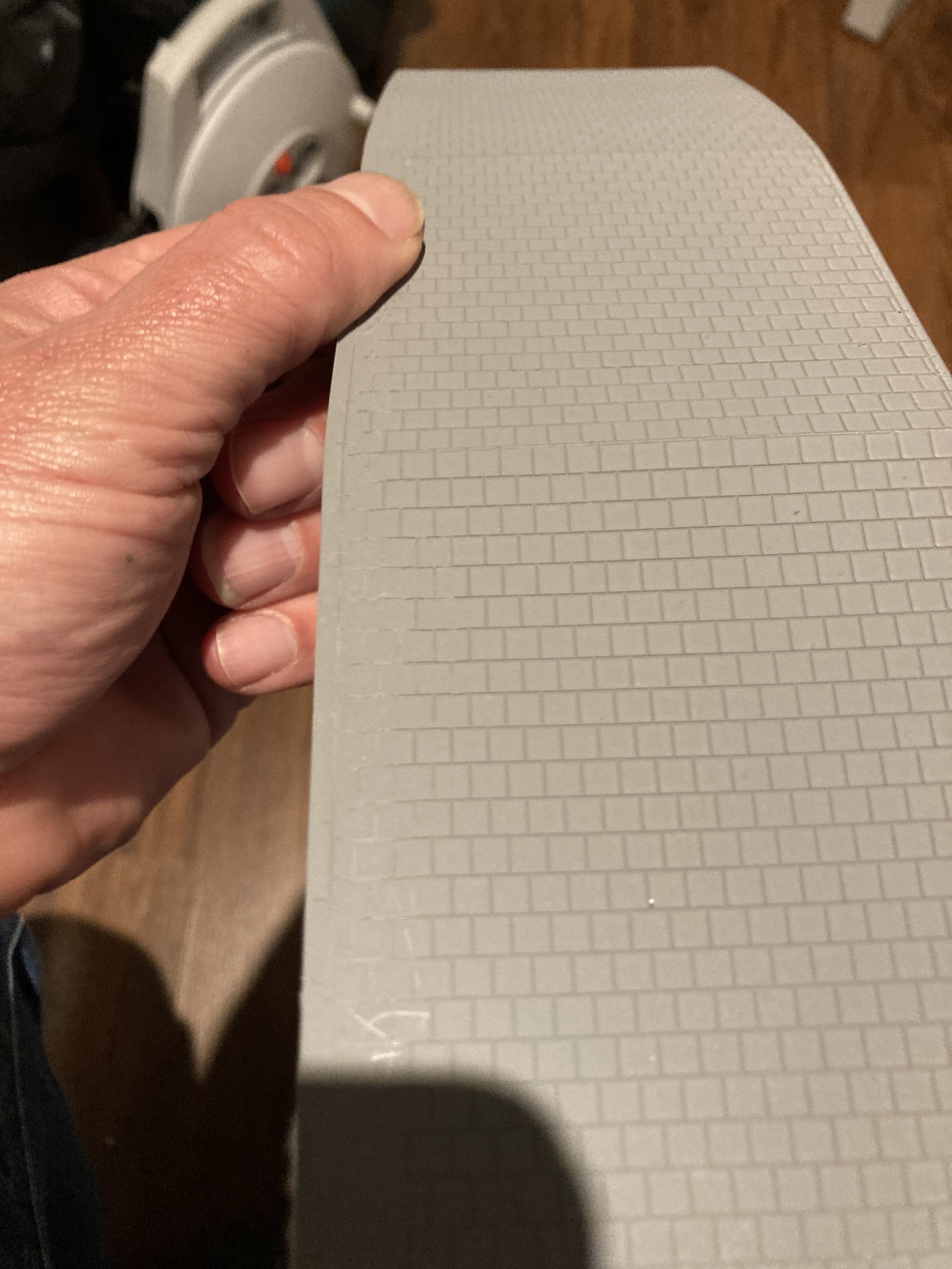

Vandaag maar eens aan de slag gegaan met de plotter, om te kijken wat het beste resultaat geeft en hoe het allemaal werkt.
Het apparaat heeft een eigen “design” programma waar je je tekeningen in kunt uploaden.
Hier ben ik eerst maar eens mee aan het stoeien geweest.
Toen ik dit onder de knie had ben ik met de diverse instellingen en messoorten gaan proberen wat het beste resultaat geeft.
Er zitten voor een hele hoop diverse materialen voorgestelde “tools” en instellingen in, die ook weer aan te passen zijn.
Er zitten kleine plot messen bij maar ook bijvoorbeeld een scalpel.
Nadeel van deze scalpel is dat je hier geen individuele instelling voor kunt maken om veiligheidsredenen (blijft Amerikaans hè)
Ik ben dus gaan proberen met 0,5 mm styreen en 1 mm styreen van de groothandel.
Uiteindelijk heb ik de voor
Mij juiste instellingen gevonden en ben er mee aan de slag gegaan.
Ik had een simpele tekening gemaakt van een perron (tegels 30x30) met een boordsteen.
Het uploaden en verwerken kost wat moeite voor het programma maar uiteindelijk toch gelukt.
De eerste keer had ik een foute selectie gemaakt en kwam er behalve een dun groefje niets van terecht.
Nog maar een keer opgestart, en een kleine 10 minuten later was het eerste perron deel klaar.
Erg blij mee.
Nu de andere kant van het perron tekenen, daar zit een schuine verkanting in maar die krijg ik nog niet netjes in het cad programma.
Dat word een klusje voor deze week.
Bijgaand de foto’s.
De plotter aan het werk
De eerste helft is klaar
En gelijk in de grondverf.
Op naar het volgende deel.
Mvg Pascal

21 December 2022, 21:17:21 »
Het resultaat:
Na de nodige droogtijd maar eens gaan bekijken wat er van gekomen is.
Ik ben blij met het resultaat maar niet tevreden.
Maar ik heb wel wat dingen geleerd waar ik bij versie 2.0 rekening mee moet houden.
Ik moet het styreen plaatje op de snijmat vastzetten met tape.
Dit moet ik de volgende keer ruimer doen.
De tape zat nu op een stuk waar gegraveerd is, maar bij het verwijderen van de tape resten met m’n nagel zijn ter plekke de graveer lijnen weer dicht geduwd.
Ik heb de resten niet weg geschuurd, omdat ik geen krassen in het oppervlak wilde hebben.
Dat zou het eventueel ook voorkomen hebben( denk ik)
Ik heb daarnaast in het plot bestand waarschijnlijk twee lijnen dubbel getekend, waardoor dit dieper gegraveerd is. Geen drama, maar daar “knikt” de plaat.
Al met al, leermomentje, maar ik word er wel blij van.
Dat smaakt naar meer.
Mvg Pascal

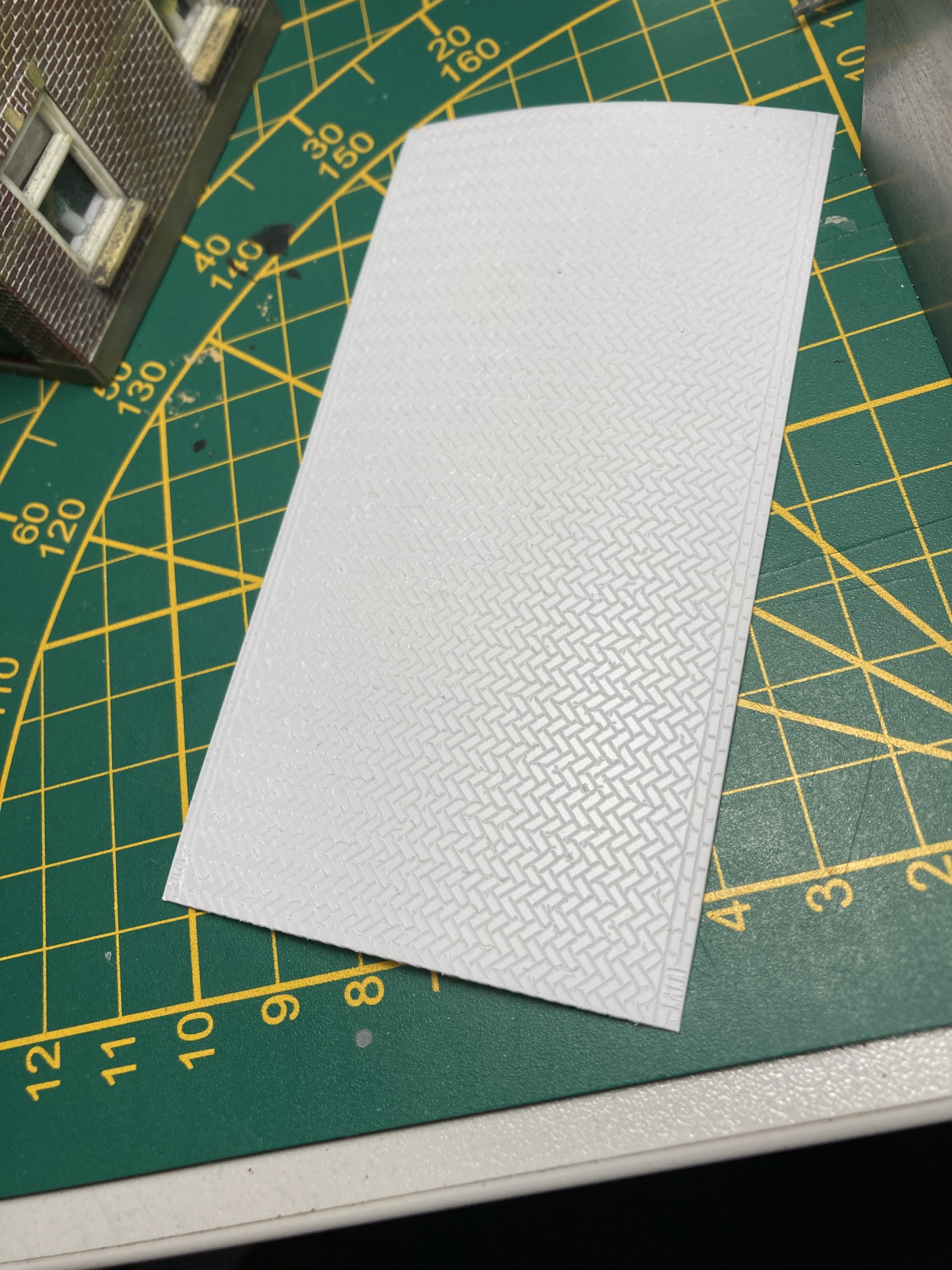

Gisteren de perrondelen opnieuw geplot.
Inmiddels ook in de grondverf gezet en ik ben erg tevreden.
Ik heb de zijkanten voor het perron deze ochtend getekend en geplot, die staan inmiddels ook in de grondverf, maar daar heb ik nog geen foto van.
Deze relatief simpele delen geven me de mogelijkheid om het tekenprogramma en de kotter onder de knie te krijgen en dat lukt steeds beter.
Ik ben nu een klinkerweg aan het tekenen, en die staat vanmiddag op de planning om te plotten.
Mvg Pascal

29 December 2022, 18:34:20 »
Hier al het eerste resultaat van de eerste twee delen van het perron.
Dit is alleen nog maar grondverf, maar geeft al een idee van het resultaat.
Het proef stukje klinker weg is ook klaar maar op de foto zie je de gravure in het witte styreen nog niet zo goed.
Mvg Pascal
