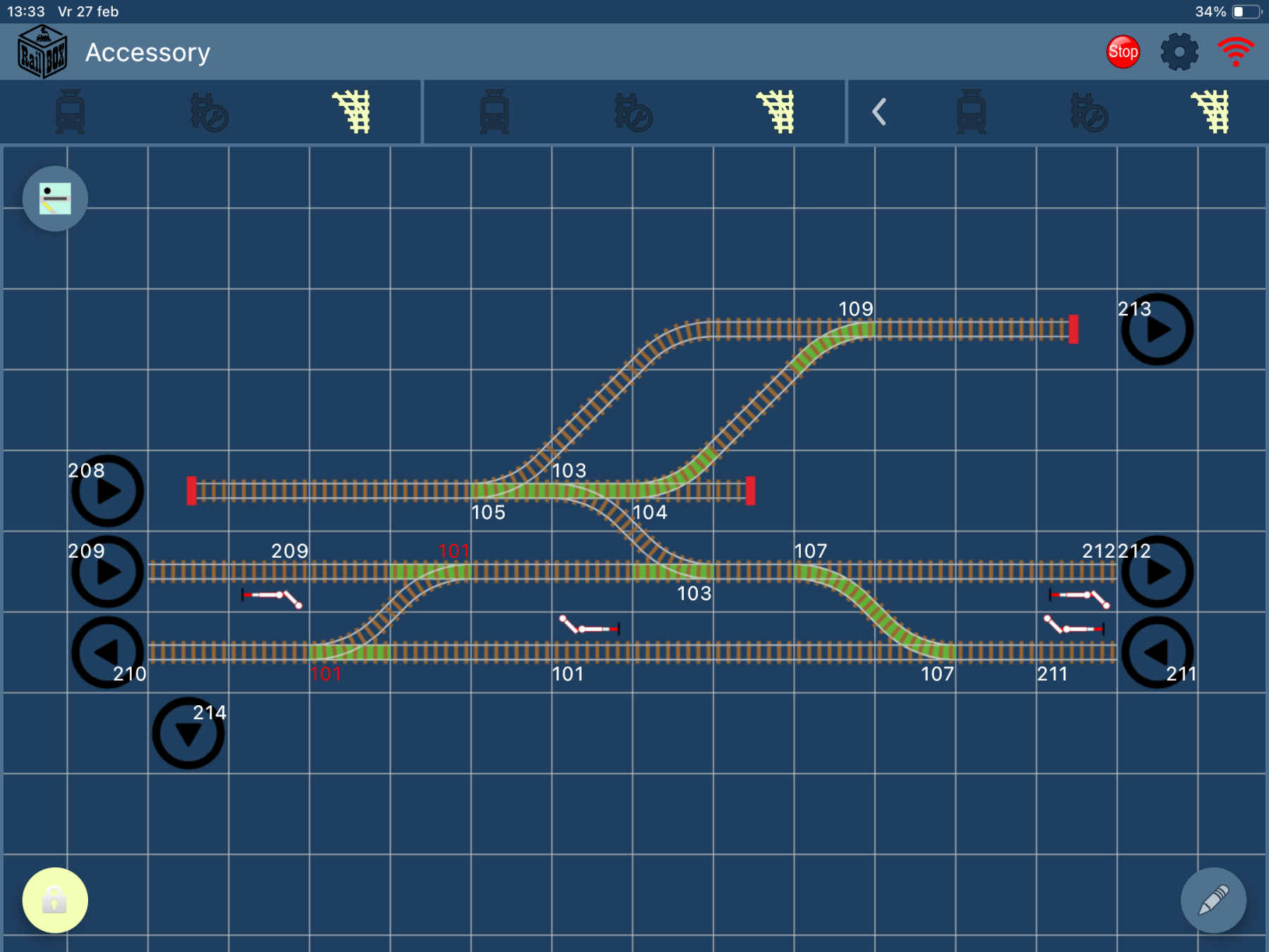

Ik heb vandaag de RailBOX RB1110 mini DCC centrale in gebruik genomen. Hij werkt fantastisch. Gek eigenlijk dat zo’n klein kastje hetzelfde kan als grotere centrales. De centrale werkt prima samen met de Arcomora DCCnext modules op mijn BMB module.
Wissels, seinen en andere accessoires worden bediend via de RailBOX app op mijn iPad. Het instellen van de seinen was een dingetje. Daarbij komt dat de (Poolse) app nog niet geschikt is voor Nederlandse of Britse seintypen. Plaatsing van de semaphoren aan de goede kant van het spoor lukt dus niet bijvoorbeeld.

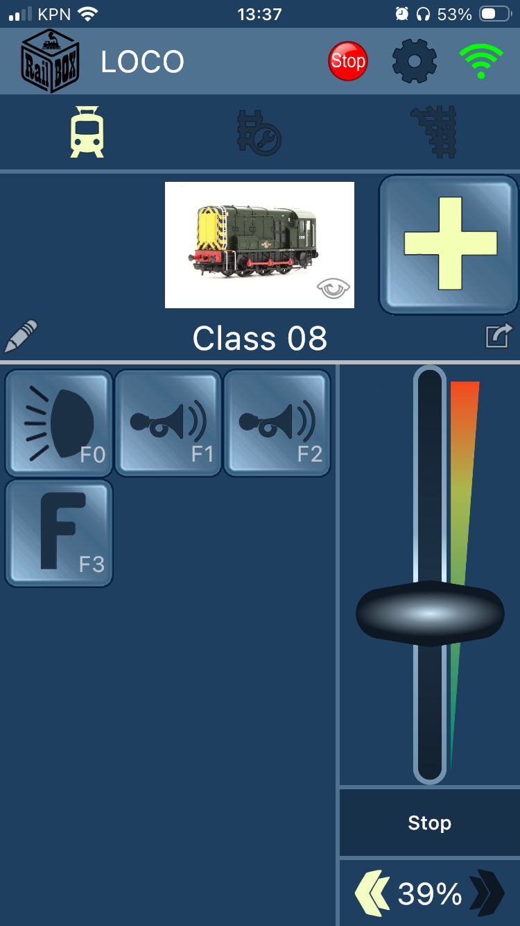

De locs worden bediend met de RailBOX App op mijn telefoon. Ook dat werkt voortreffelijk. De locs kunnen echter ook bediend worden met de Roco muis op de X-Net bus van de centrale.
In de gratis versie van de RailBOX App kunnen maximaal 10 locs en 15 accessoires bediend worden. Ik heb mijn app inmiddels geüpgraded naar een Pro-versie.
