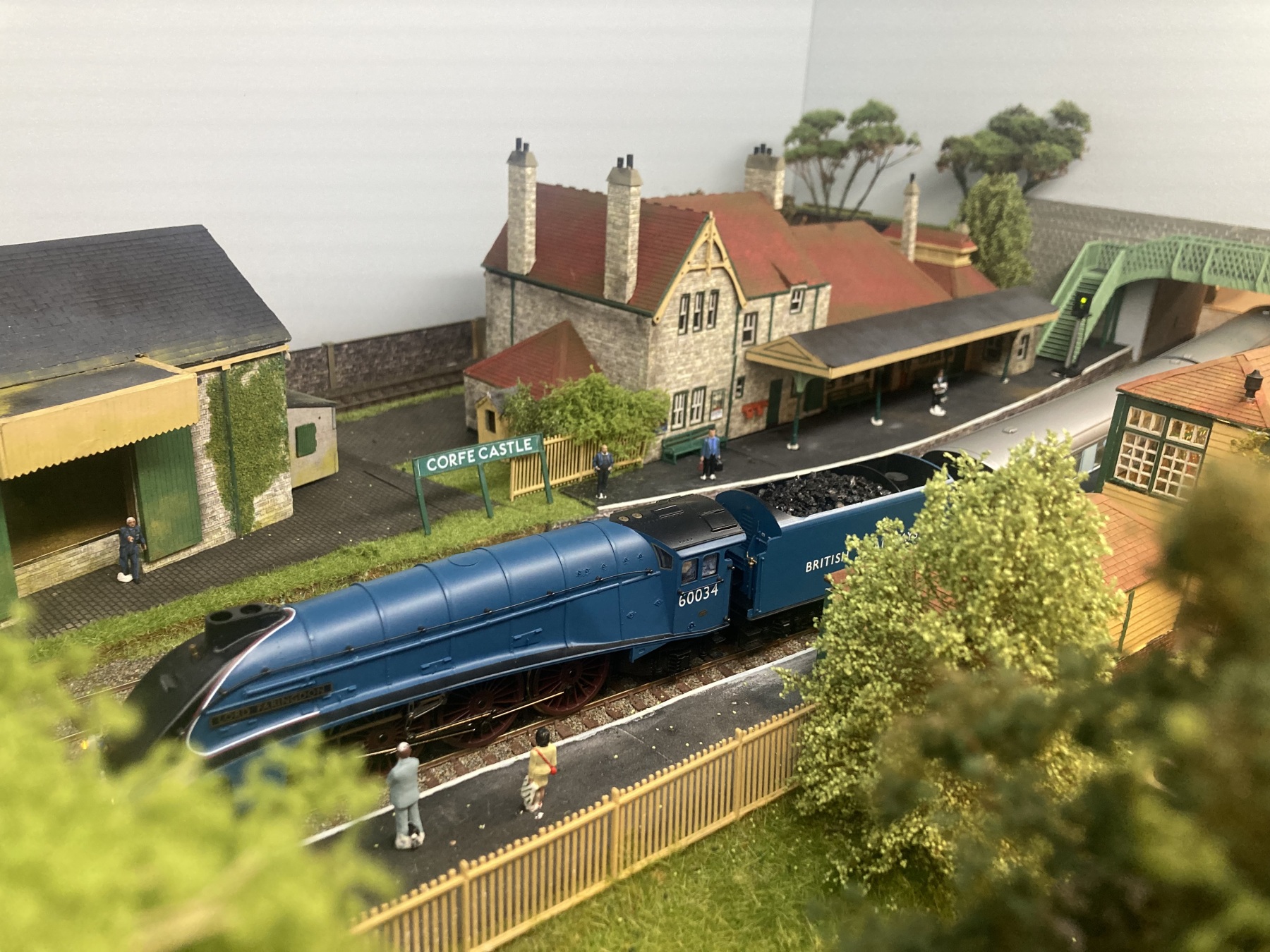

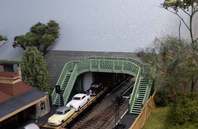

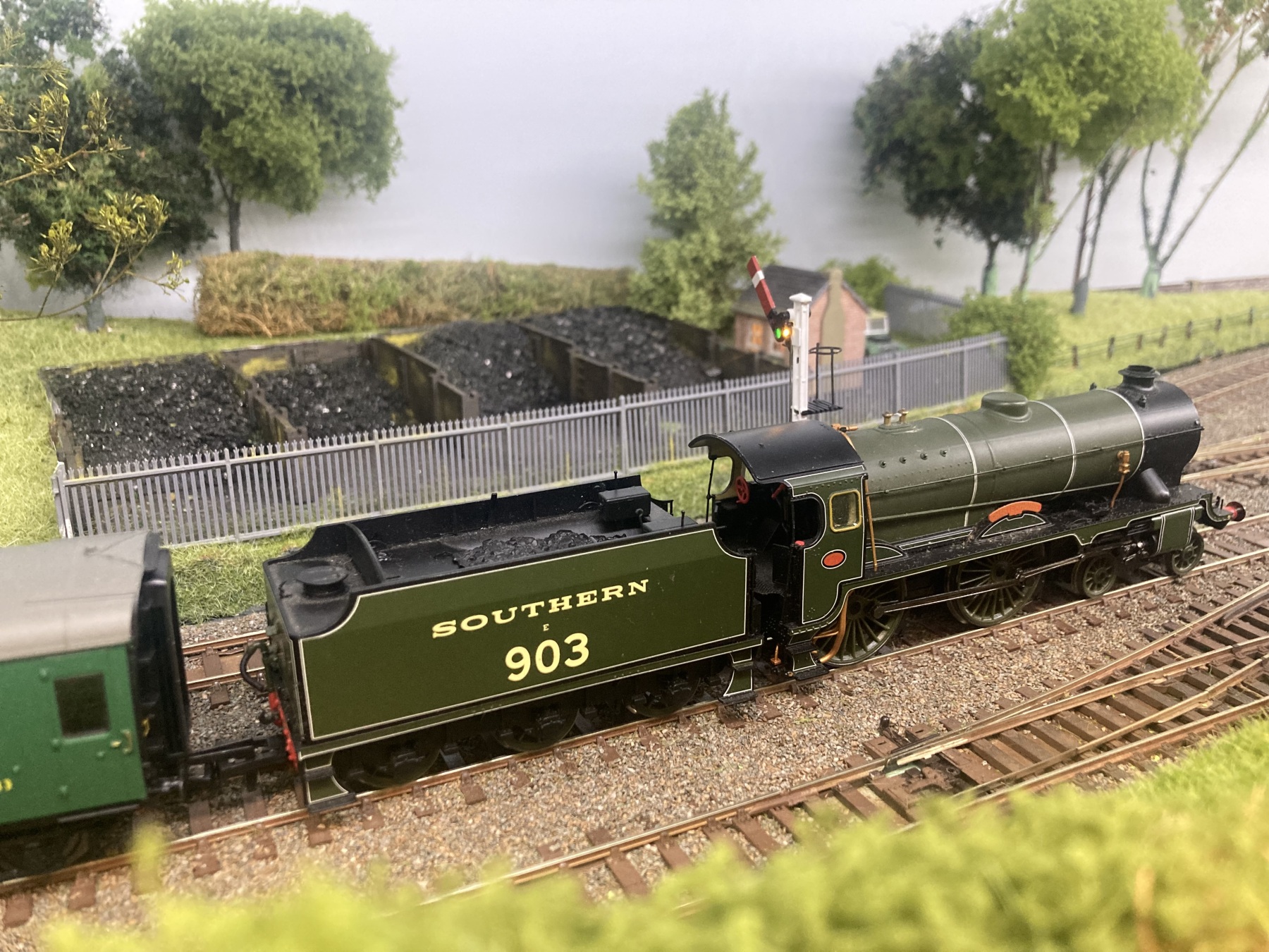

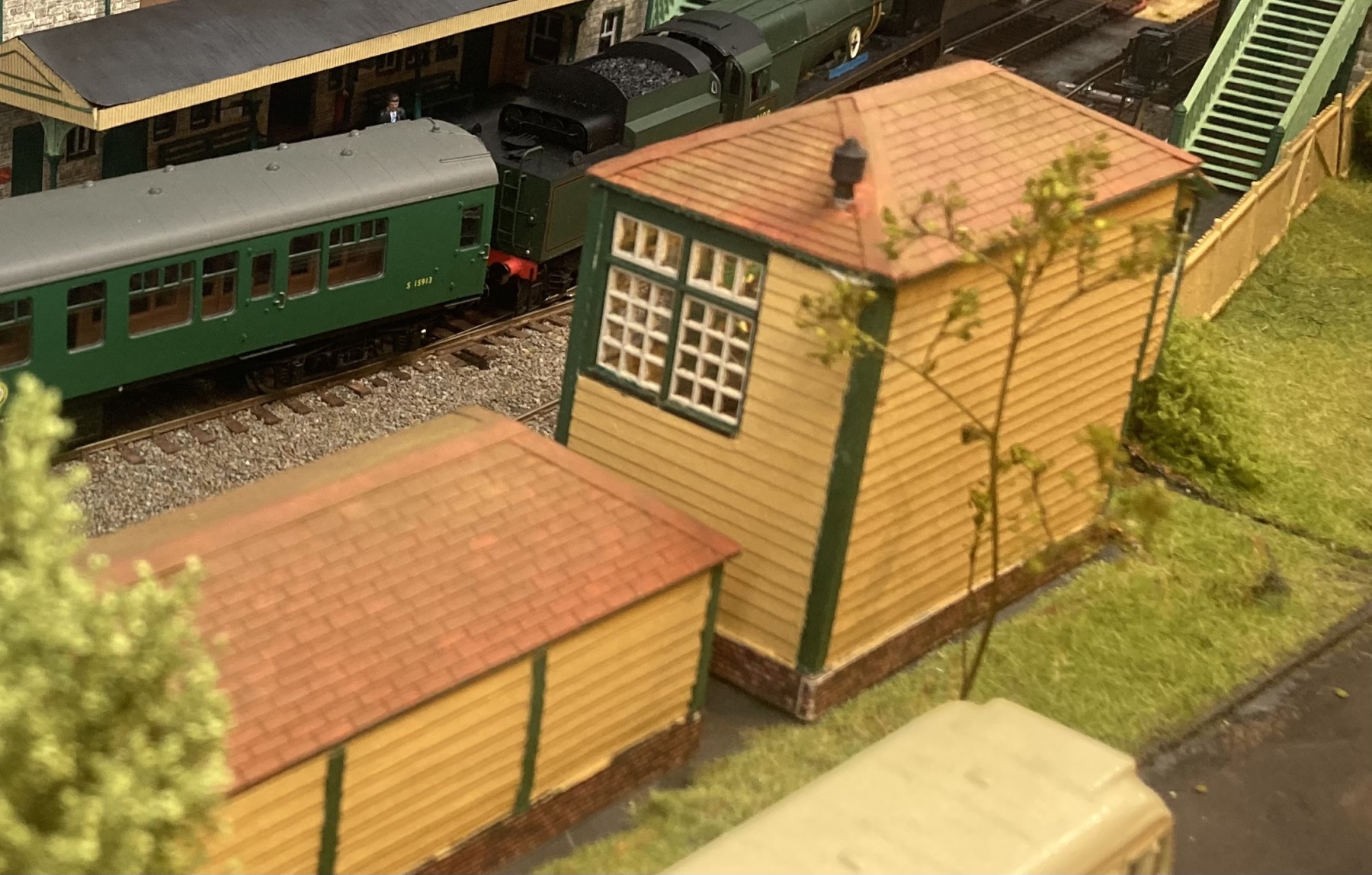

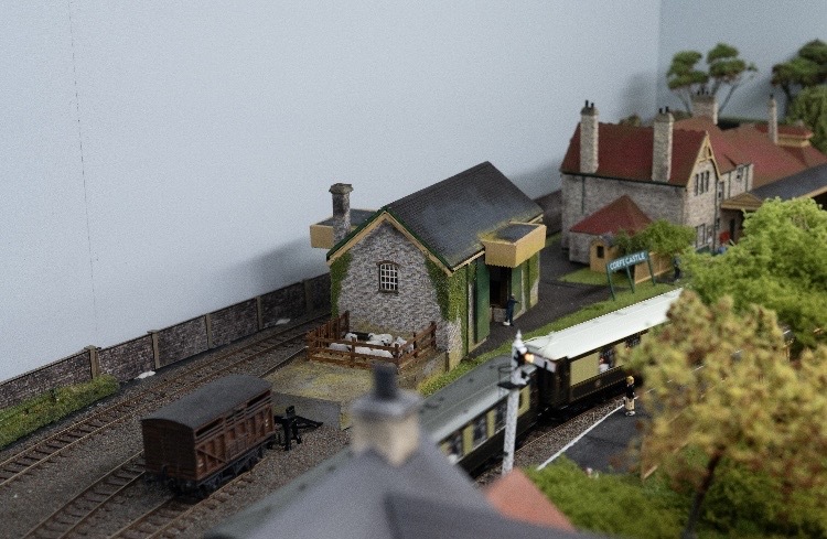

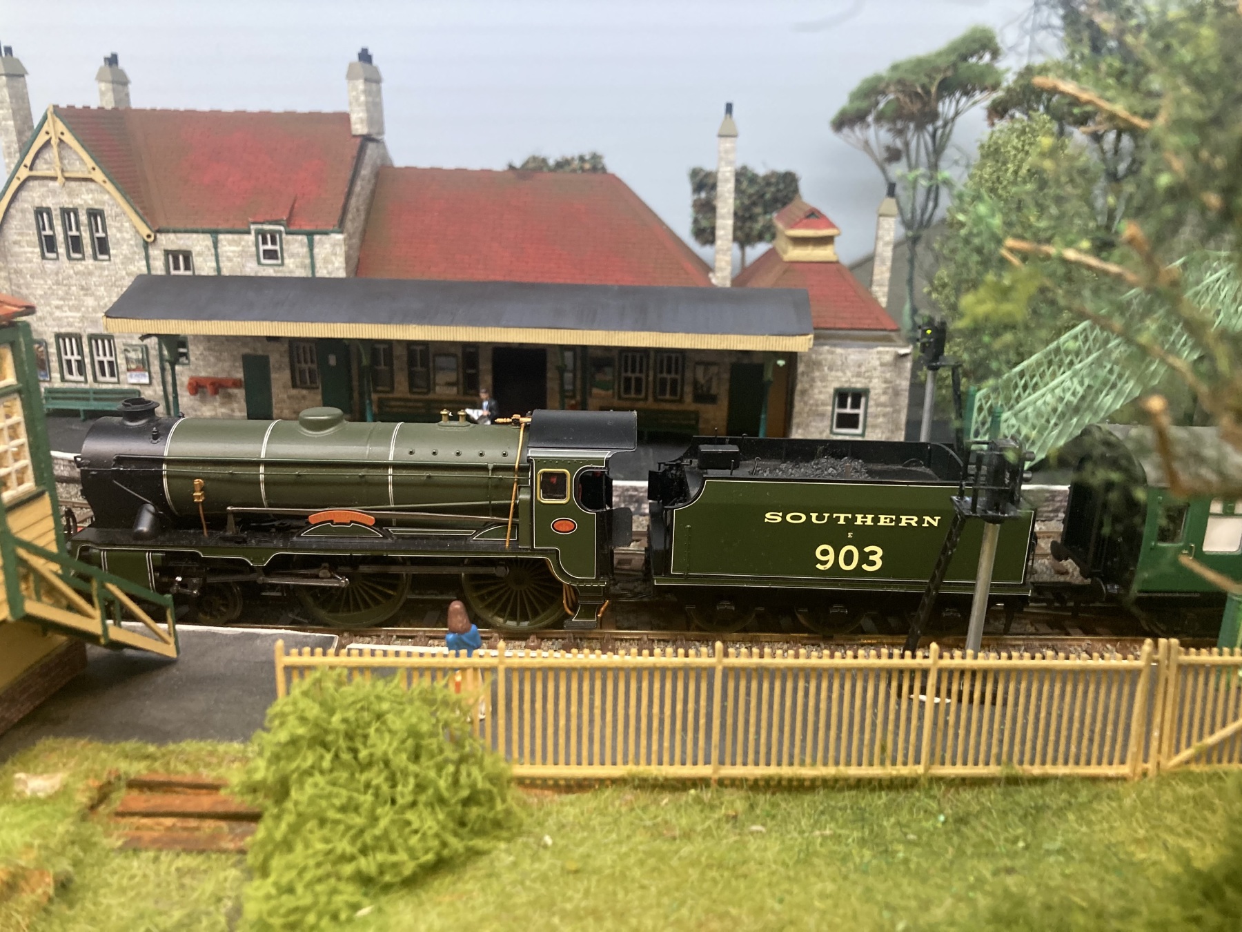

Na een fantastisch rijweekend op Spoorzuid in Helmond, is het even afkicken. De voorbereiding op zo’n beurs, en vooral de twee lange beursdagen gaan je niet in de koude kleren zitten als je bijna 72 jaar bent. Het is al bij al best wel vermoeiend. Maar de gezelligheid met je ModuleBaan genoten en de vele contacten met mede- exposanten en beursbezoekers maken het allemaal meer dan goed.
Er is trouwens wel wat werk aan de winkel. Op een wissel op de FY is de aansluiting op een wissel niet goed. De locomotieven hebben moeite om over dit wissel te rijden. Op de overgang tussen de twee module-delen is de overgang niet vlak (genoeg) en bij de overgang naar de rechter BB zit een diepe kuil in het achterste spoor. Daarnaast ga ik de isolatie op de BB’n anders maken. De gebruikte iso-lasjes bleken niet te voldoen om de railstukken spanningsloos te zetten.

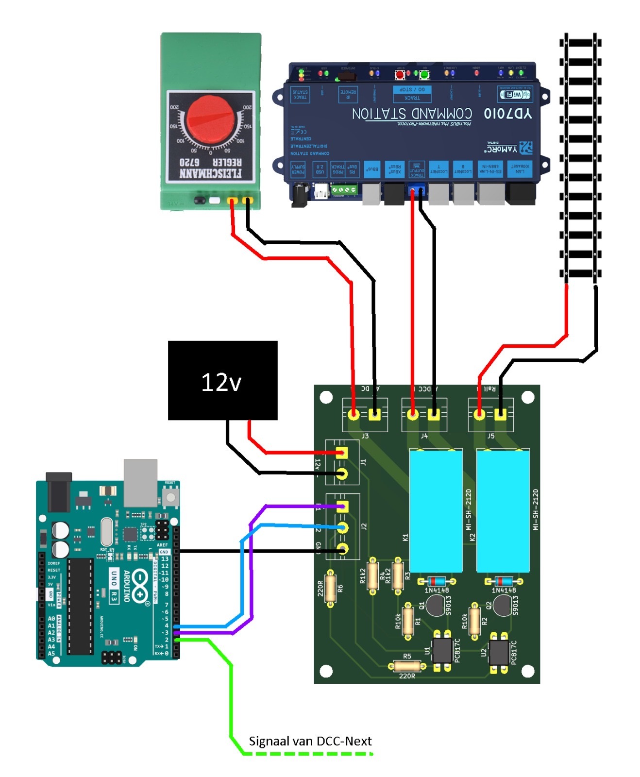

Tenslotte kreeg ik van Sofie - het jongste nieuwe lid van de BMB ModuleBaan - de door haar ontwikkelde elektronische DC/DCC schakeling. Deze moet uiteraard ingebouwd worden.

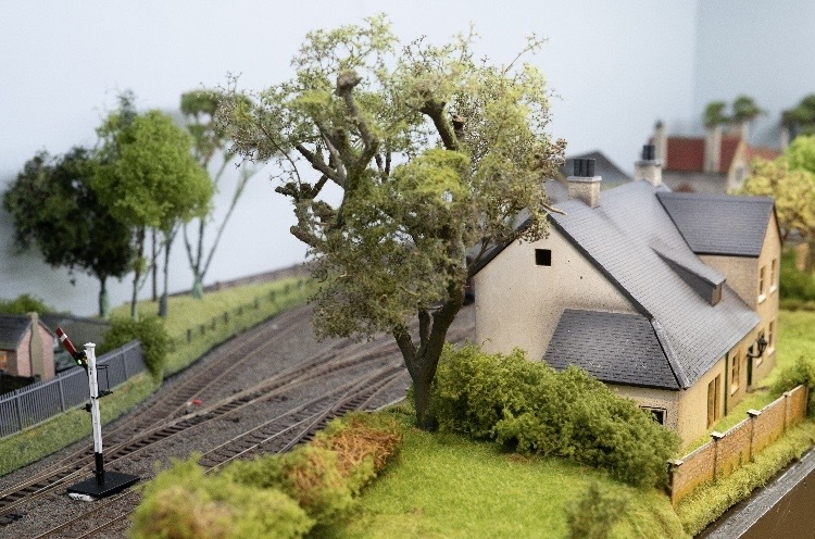

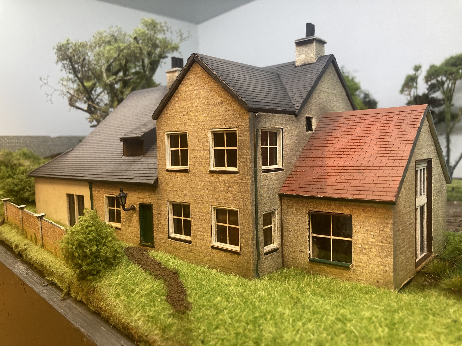

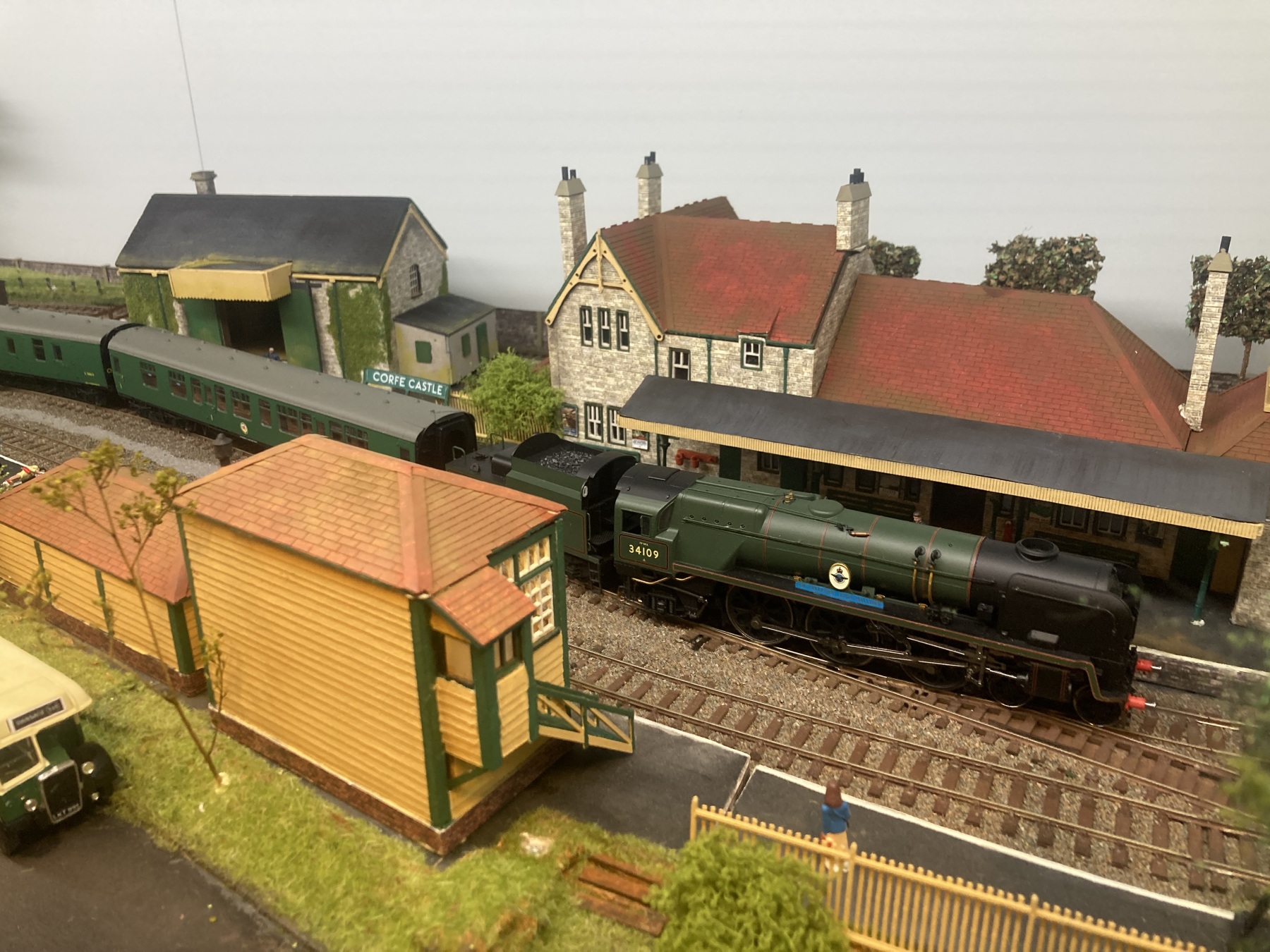

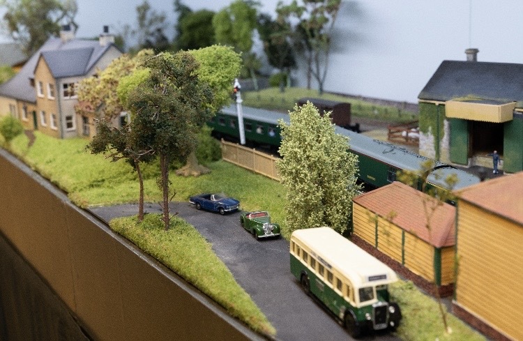

Hieronder foto’s van Corfe Castle zoals te zien was in Helmond.
Gr, Hans

Ik heb de schakeling van Sofie onder mijn bak gemonteerd. In plaats van een Arduino Uno heb ik een Arduino Nano gebruikt die ik op een terminalboard heb geprikt. De schroefverbindingen lijken me onder mijn bakken iets bedrijfszekerder dan de Dupont stekkertjes.
De schakeling werkt voortreffelijk. Het is nu mogelijk om met mijn Roco-muis of iPad met Z21 App de rijspanning van DC (Fleischmann trafo) om te zetten naar DCC (YaMoRC YD7001). Het is dus erg eenvoudig om mijn oude analoge Nederlandse treinen op dezelfde baan te laten rijden als mijn digitale Britse treinen.
Wil je ook zo'n schakeling, neem dan contact op met Sofie.
