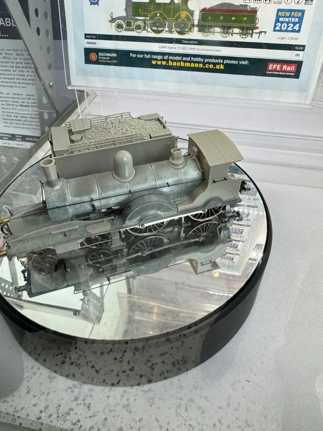

Met de spiegel onder dames rok kijken.
Dat is eigenlijk verboden..... :-X

Deze loc is inderdaad een heel “schone dame”. 😀
Gr, Hans

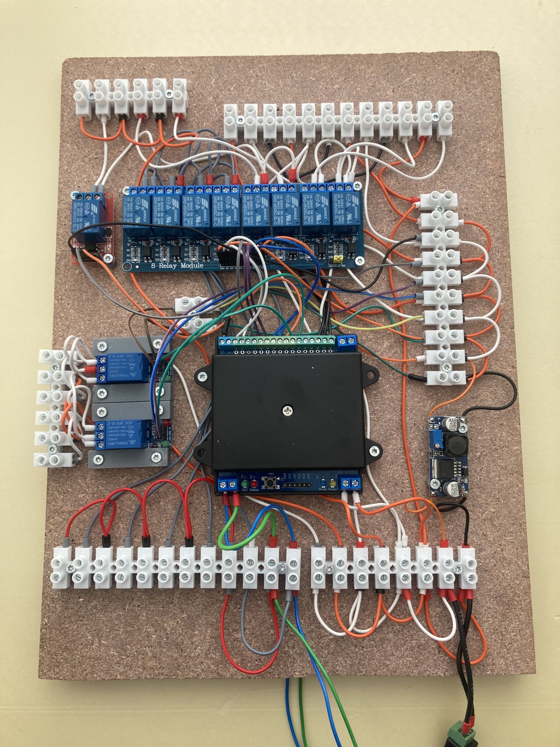

Vierde schakelpaneel voor mijn thuisbaan. Centraal de DCCnext decoder (Mardec). Schakelt vier baanvakken aan/uit (DCC of DC). Twee tweelichtseinen (12v),Twee bufferseinen (12v), drie servo’s voor wissels (5v) en twee accessoires (12v).
Gr, Hans

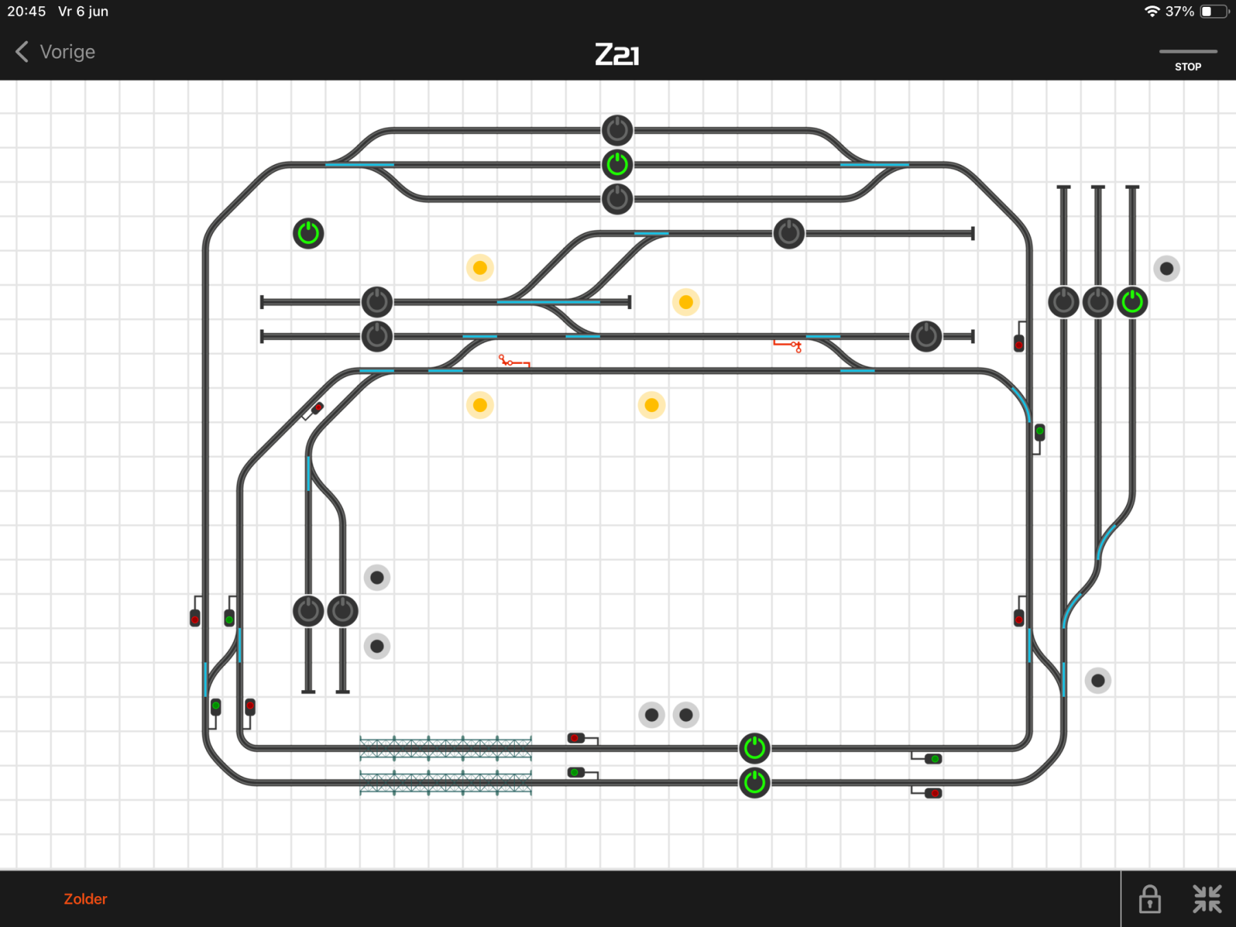

Lange tijd heb ik gedacht mijn baan te besturen met een besturingspaneel met drukknoppen. Maar met een beetje spelen met de Z21 app op een iPad, kom ik toch een heel eind. Het werken met de Z21 app heeft een belangrijk voordeel. Ik kan de wissels, seinen, relais etc. bedienen op de plaats waar mijn schakelmodules onder de baan hangen. Ik ben dus veel mobieler. En op een beurs is het ook praktisch, want een tablet vraagt erg weinig plek.
Duidelijk te zien, zijn de schakelaars waarmee railstukken stroomloos gezet kunnen worden. De “losse” schakelaar linksboven, schakelt tussen DCC spanning en DC analoge spanning.
Gr, Hans

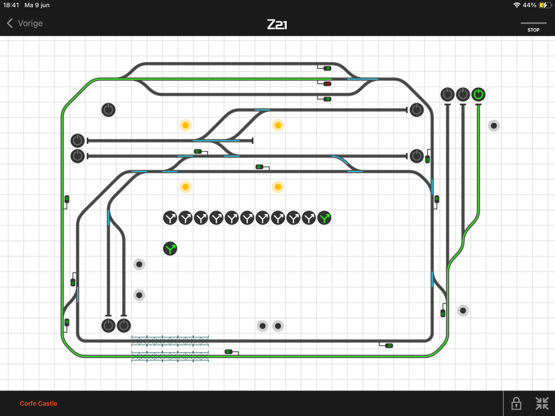

@Frank,
Inmiddels ben ik ook aan het pielen geweest met het instellen van de rijwegen in de Z21 App. De aan/uit knoppen voor de baanspanning mochten niet in de tracks staan. Ik gebruik ze nu enkel voor de afstelsporen. De spanning voor de binnen- en buitenbaan wordt geregeld door de wissel-instellingen.
Gr, Hans

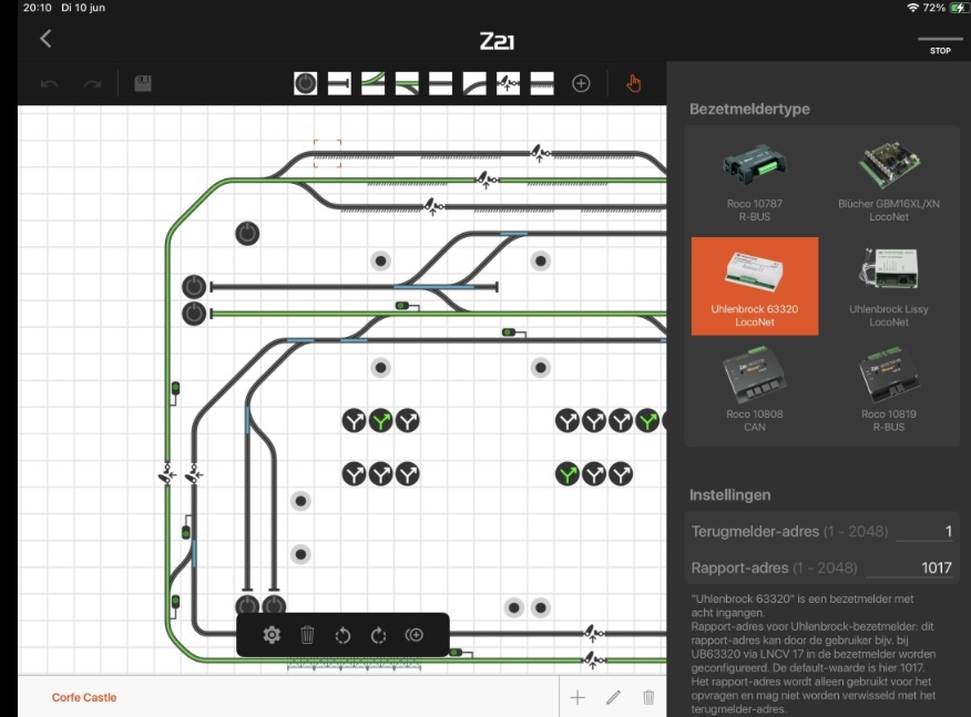

Het volgende puzzeltje doet zich al weer voor. Jouw suggestie om de Fiddle Yard bovenaan te voorzien van bezetmelders, neem ik van je over. Mijn Arloco/Okkie heeft helaas maar 8 aansluitingen om continue te meten. Ik wil het oplossen door de buitenste van drie en de middelste van twee melders (stroomdetectie) te voorzien. Alleen … hoe stel ik eea in. De Arcomora Arloco/Okkie combinatie van Nico Teering werkt volgens het Loconet protocol. In de Z21 App moet ik kiezen uit onderstaande opties:
Zoals je ziet, zijn er drie Loconet opties? Welke is geschikt. De Arloco van Nico staat er uiteraard niet bij.
Gr, Hans
  • Berichten: 6681
Re: BMB-Module: “Corfe Castle Station”
« Reactie #507 Gepost op: 10 June 2025, 20:38:49 »
Hoi Hans,
Na enig zoekwerk heb ik mijn Rosoft loconet melders ingesteld als Blucher loconet (rechtsboven).
Die werkt bij mij.

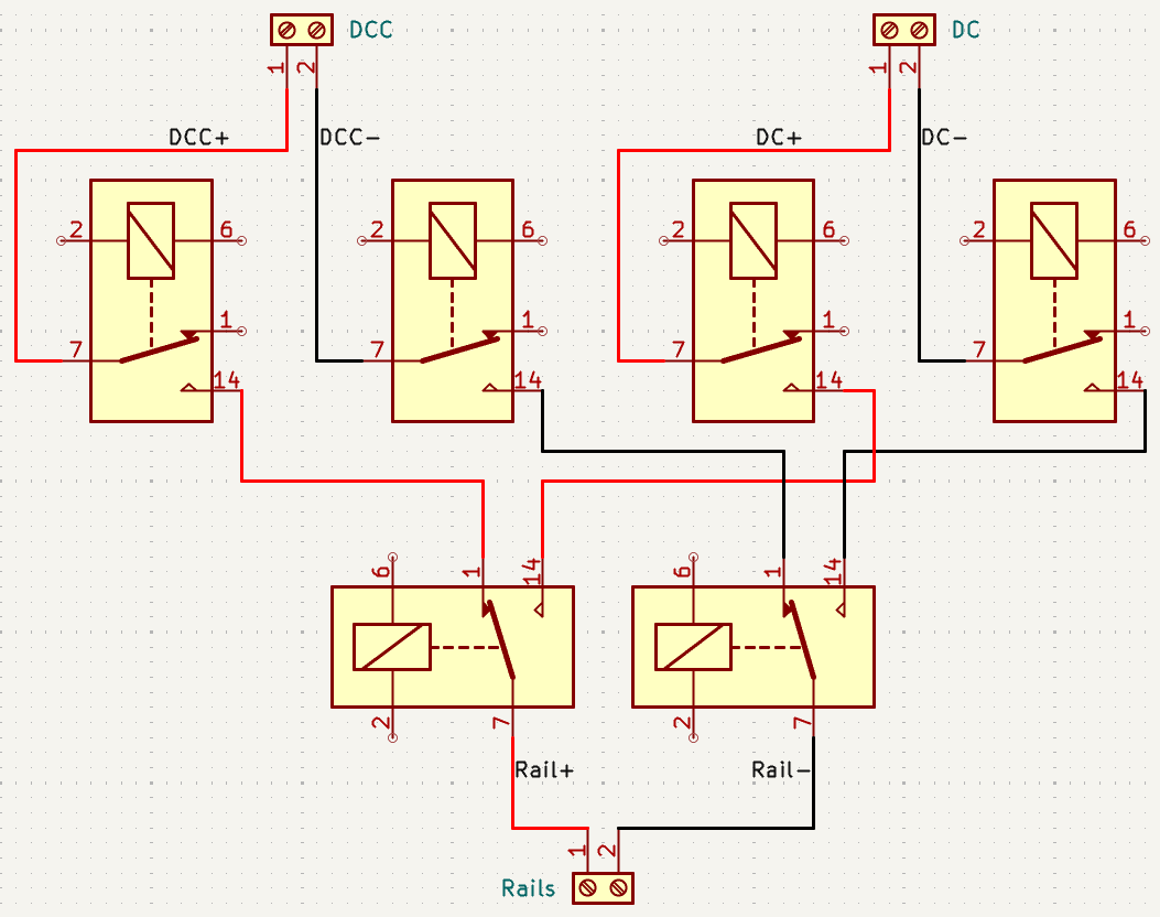

Eerder vertelde ik al dat ik op mijn module/thuisbaan zowel DC als DCC spanning gebruik. Het omschakelen hiervan kan veilig gebeuren met een conventionele schakelaar. Maar wat zou het prettig zijn dit ook te kunnen doen via het digitale bedieningspaneel van de Z21 app op mijn tablet.
Eerder liet ik dit DPDT relais zien als mogelijke schakeling voor mijn zelfbouw seinen.
Volgens mede BMB’er Bas zou ik hiermee ook de omzetting van DC naar DCC vv kunnen regelen. Maar dat blijkt in de praktijk toch niet mogelijk. Het relais is daarvoor te licht. Bovendien blijkt er een risico verbonden aan het digitaal schakelen. Het blijkt namelijk mogelijk dat er milliseconden verschil zit tussen het schakelen van de pinnen, waardoor het gevaar bestaat dat op een spoorstaaf DC spanning, en op de andere staaf DCC spanning staat. En dat kan ernstige schade toebrengen aan DCC centrale, DCC decoder en/of motoren.
Ik heb dit probleem gisteren besproken met Sofie, het nieuwe lid van onze BMB ModuleBaan groep. Zij is net afgestudeerd als software developer. Zij heeft een idee dat ze nu gaat uitwerken. Ik ben benieuwd.
Gr, Hans
Sofie
  • Berichten: 12
« Reactie #509 Gepost op: 27 July 2025, 14:14:39 »
Zoals Hans inderdaad al aangaf heeft hij gisteren aan mij zijn idee uitgelegd.
Ik heb zijn tekening even kort omgezet in een simpele schematekening om een beetje duidelijk te krijgen wat nu het probleem is.
Uiteraard is DCC+ en DCC- niet technisch correct maar dit leek mij nu even de simpelste manier om het aan te tonen.
De werkwijze voor het wisselen van de stroomtoevoer zou zijn om de eerste rij met vier relais uit te schakelen zodat er geen verbinding meer is tussen het spoor en DC of DCC toevoer.
Vervolgens na een korte wachttijd worden tweede rij met relais omgeschakeld. en worden de juiste 2 relais in de eerste rij weer ingeschakeld (1 & 2 of 3 & 4 afhankelijk van de gewenstte toevoer).
Dit werkt in principe prima, maar er kunnen problemen voorkomen wanneer dit systeem lang in gebruik is.
Relais zoals de blauwe blokjes die op de module hier te zien zitten hebben een levensduur van tussen de 10.000 en 100.000 'cycles' aangezien deze bewegende onderdelen hebben.
Als deze relais dan falen kan het dus voorkomen dat bijvoorbeeld de eerste relais van de eerste rij zijn verbinding niet verbreekt tijdens de eerste stap (inprincipe nog niet direct een probleem)
Maar stel dat dan de eerste relais van de tweede rij dan ook vast komt te zitten loop je dus nogsteeds het risico dat de twee spoorstaven voorzien worden van verschillende toevoer (1 DC en 1 DCC)
Eigenlijk dient de arduino die het geheel bestuurt dus tussen elke stap te controleren of de relais ook daadwerkelijk naar de gewenste staat zijn gewisseld.
Maar aangezien zeker de DC toevoer tijdens het wisselen mogelijk geen (of wijnig) stroom toedient kan er (naar mijn weten) dus niet worden gecontroleerd doormiddel van een voltage divider of nog beter, een optocoupler.
De enige oplossing die ik mij kan bedenken waarbij nogsteeds een relais worden gebruikt is door het gebruiken van een relais met feedback contacten. Maar hier kan ik geen arduino modules van vinden dus dat zou dan een eigen printplaatje worden.
Waarschijnlijk is gebruik maken van MOSFETS makkelijker aangezien je daar geen rekening hoeft te houden met een levensduur van de componenten.
Iets om verder uit te zoeken!
