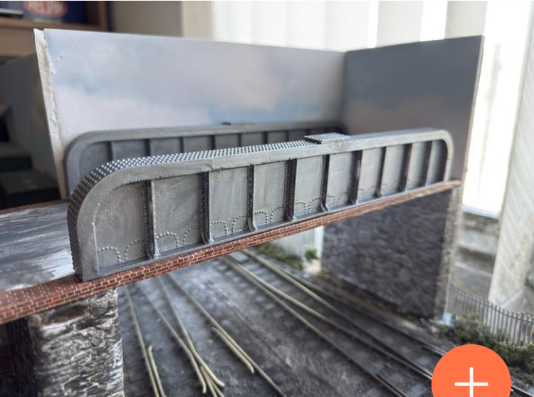

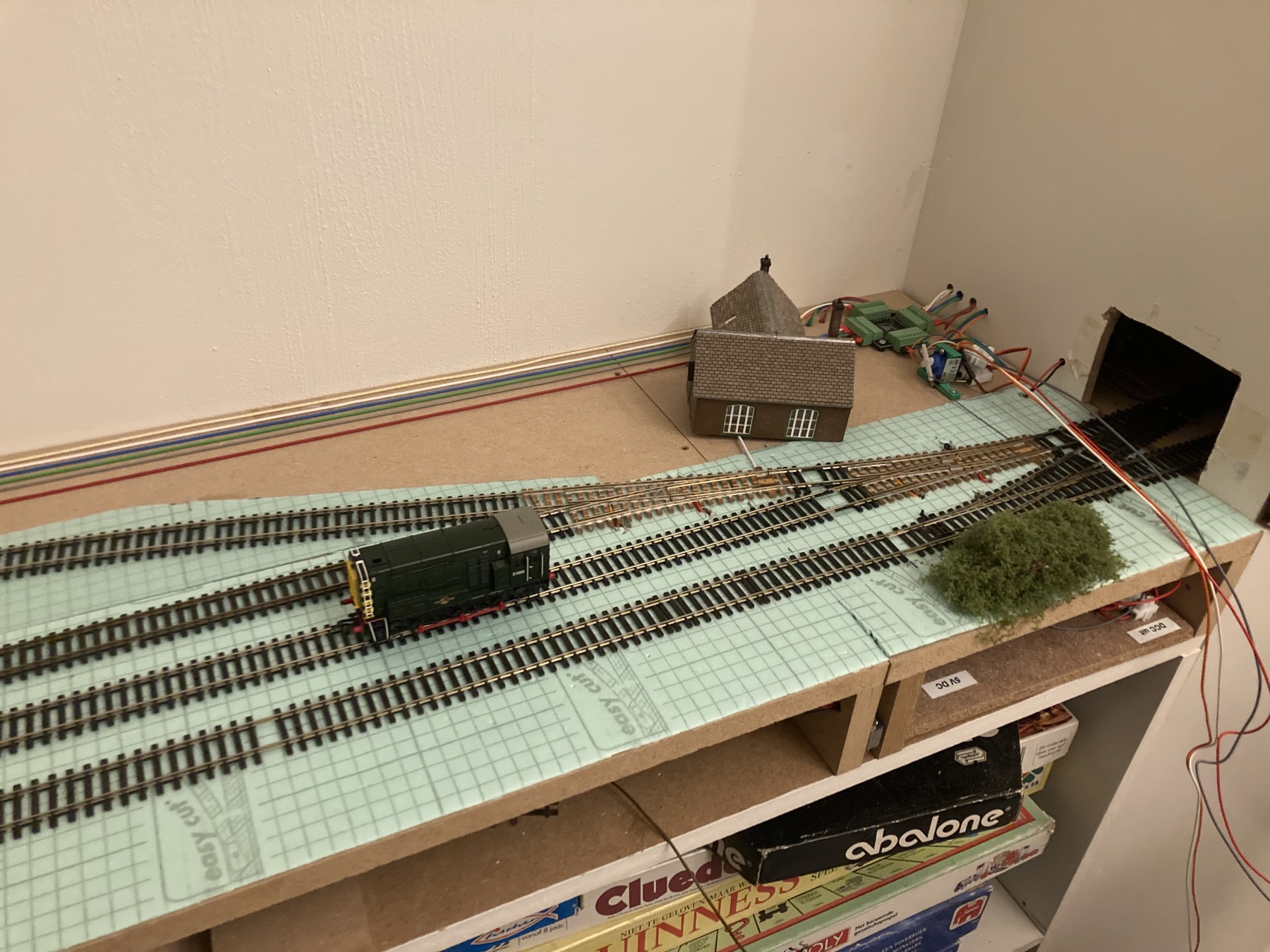

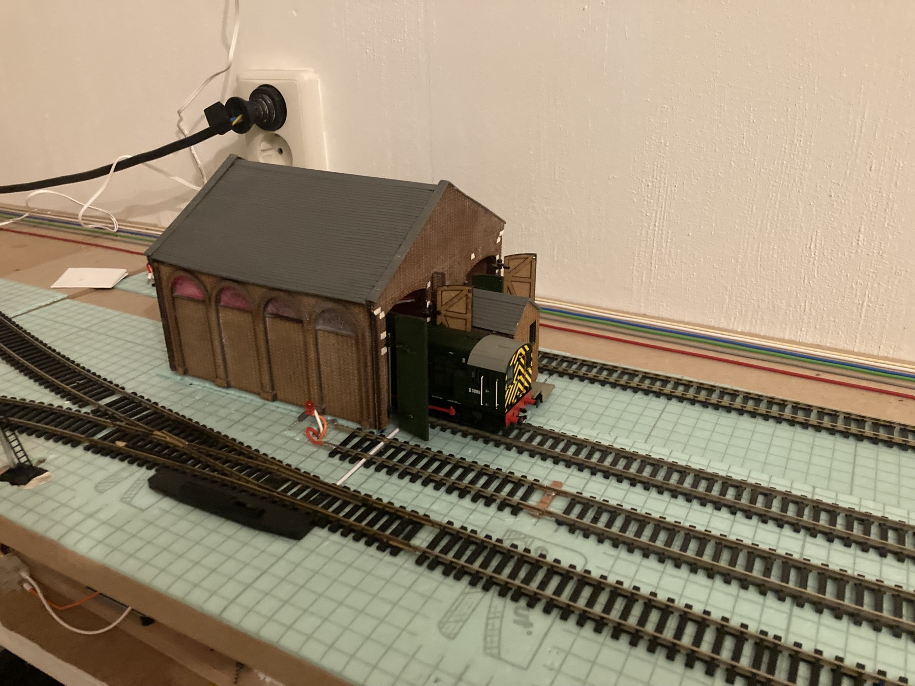

Na eindeloos pielen, heb ik mijn eerste Fiddle Yard van mijn thuisbaan gereed. Twee eerdere bouwsels van mijn voormalige BMB bakken vinden hier een plekje. Voor het gat door de wand wil ik nog een viaduct maken zoals op deze foto.
Zichtbare elektronica zoals de ringleiding en bovengrondse wisselomzetters komen onder/achter scenery. De afstelsporen kunnen spanningsloos worden geschakeld. Dit maakt het mogelijk om met meerdere analoge locs én digitale locs te kunnen rijden. Met een Arcomora/Arloco en reedcontacten wordt de treinsignalering nog toegevoegd. Net als twee seinpalen bij het viaduct.

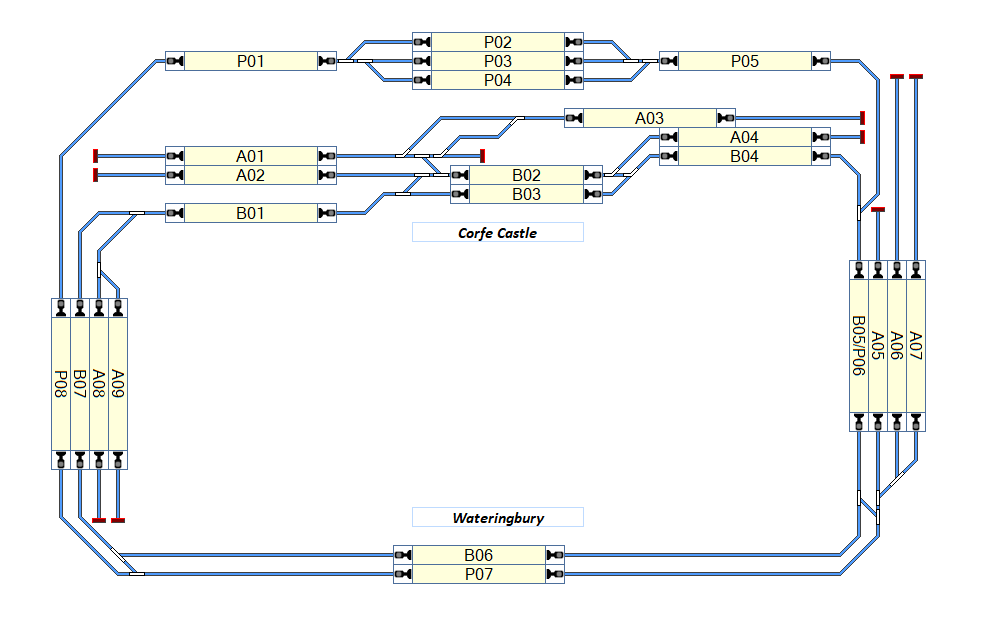

Het baanplan voor mijn thuisbaan is een klein beetje geüpdatet.
De binnen- en buitenbaan maken nu gezamenlijk gebruik van een enkelbaans baanvak aan de rechterzijde (B05/P06). Zoals in de vorige post besproken, is dit deel uitgevoerd.
Baanplan is ook verwerkt in Traincontroller. Wisselbediening, seinen en bediening van relais werkt zonder problemen.

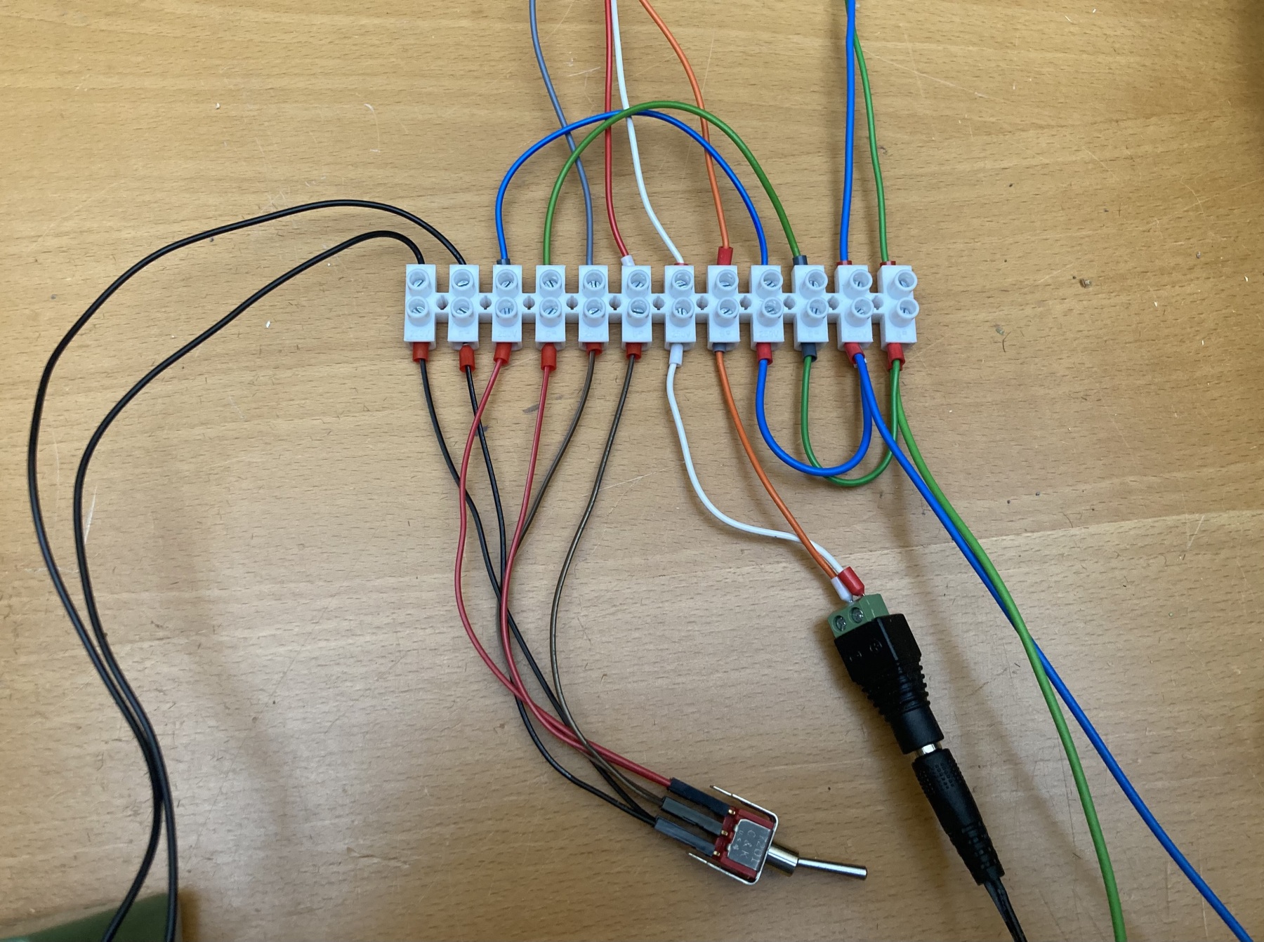

Eerder liet ik al zien, hoe ik mijn ringleiding aan het maken was. Van belang was dat mijn thuisbaan gebruikt kan worden voor mijn Britse OO treinen, maar ook voor mijn uitgebreide verzameling Nederlandse H0 modellen. Ofwel geschikt voor zowel DC als DCC spanning.
De belangrijkste schakelaar om dit mogelijk te maken, bleek helaas steeds kortsluiting te maken. Daarom heb ik zelf een tuimelschakelaar in elkaar geknutseld. Eentje waarbij de draden niet gesoldeerd hoefden te worden. Want zoals bekend (ogen en artrose…) is dat bepaald niet mijn dingetje.
En gelukkig, de schakeling werkt nu prima. Nu komt er keurig 12v DC of 17v DCC uit. Op de ringleiding heb ik nu rijspanning DC of DCC (rood/grijs), DC 12v schakelspanning (wit/oranje) en DCC schakelspanning (blauw/groen).
Op het deel van de thuisbaan dat klaar is, heb ik nu drie uitschakelbare afstelsporen, twee uitschakelbare passeersporen met wisselverbindingen. En allemaal analoog of digitaal te berijden. Naast het digitaal verkeer mbv de Roco-maus, kan ik met één analoge trafo verschillende treinen laten rijden over meerdere routes. En deze routes zijn digitaal in te stellen.

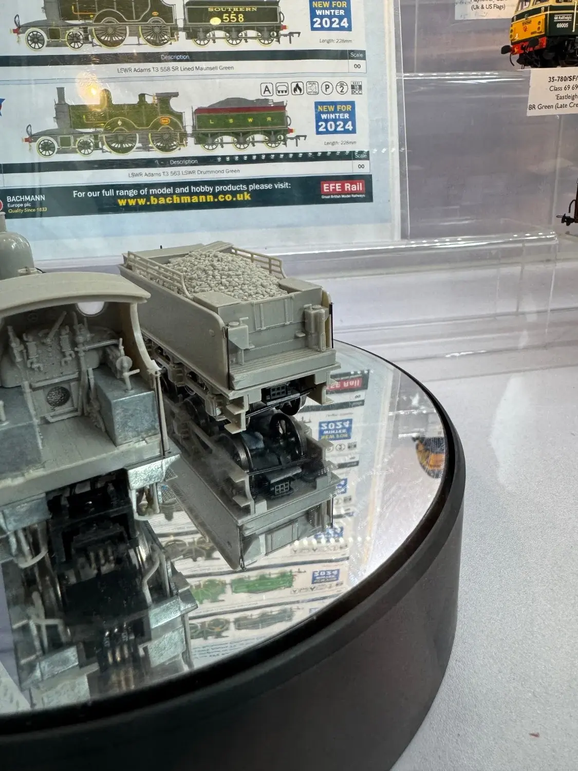

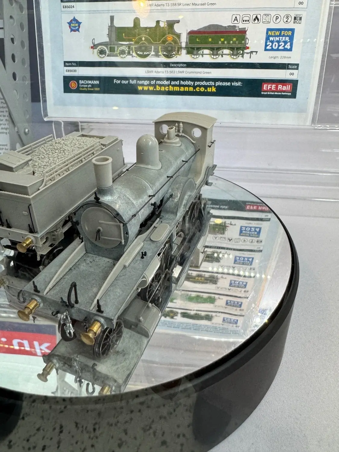

Voorlopig is het nog even wachten op mijn Bachmann/EFE LSWR Class T3 in het livrei van de Swanage Railway. Het wordt de ster van mijn Corfe Castle project. Vandaag stonden een aantal foto’s van een proto-model op het RMweb die ik graag deel.
Gr, Hans

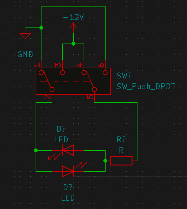

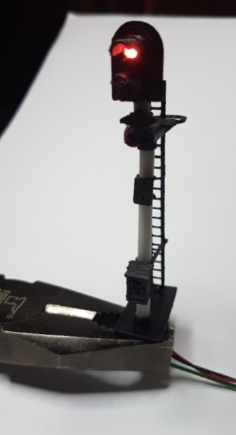

Naast de schakelborden voor mijn thuisbaan, ben ik ook bezig met het zelf in elkaar knutselen van  twee-licht seinen.
Nou gebruik je voor dit soort led-seinen doorgaans drie draadjes. 12v+ DC aan de anodes van de rode en groene LED en één 12v GND verbonden aan beide kathodes. Aan de laatste draad hang ik dan een passende weerstand.
Nou is het buisje voor zo’n seintje erg small. Zelfs voor drie dunne draadjes. Nou kwam mijn zoon met de opmerking dat het misschien ook met twee draadjes zou werken. Maar hoe, dat wist hij niet precies. Het was iets met het kruislings verbinden van de kathodes aan de anodes van beide LEDs.
Dus eens nagevraagd. Zo kwam Sebastiaan (Bask185) met het volgende schema.
Centraal staat een DPDT Relais waarbij de spanning van 12v DC wordt omgekeerd naar -12v DC en waarbij de LEDs inderdaad kruislings verbonden zijn. In dit geval brandt óf de rode, óf de groene LED. En dat is precies de bedoeling.
Nou moest ik zo’n DPDT relais zien te vinden waarbij ik de aansturing kan overlaten aan een DCC Next met Mardec. En na enig zoeken vond ik deze bij AliExpress:
Ze kosten ongeveer € 1,50 per stuk, dus dat kan de kop niet kosten. Dus laat ik er maar eens een aantal komen.
Gr, Hans

Hans,
Een andere oplossing is om de paal waar het lichtsein op staat van messing te maken. De paal is dan spanningvoerend voor de aansluiting op beide kathodes en er gaan dan twee draadjes door de paal voor de anodes.
Simpel…..
Ed

Hans, gebruik je geen messing voor de seinpaalpalen? En wat gebruik je dan in de lieve vrede wel??
Groet
Huibert, beetje verbaasd....
HansQ
  • Berichten: 2042
  • Daar waar de rook is, is de kortsluiting...
Re: BMB-Module: “Corfe Castle Station”
« Reactie #494 Gepost op: 15 May 2025, 09:56:55 »
Lakdraad? Zeker als je styreen buis gebruikt?
