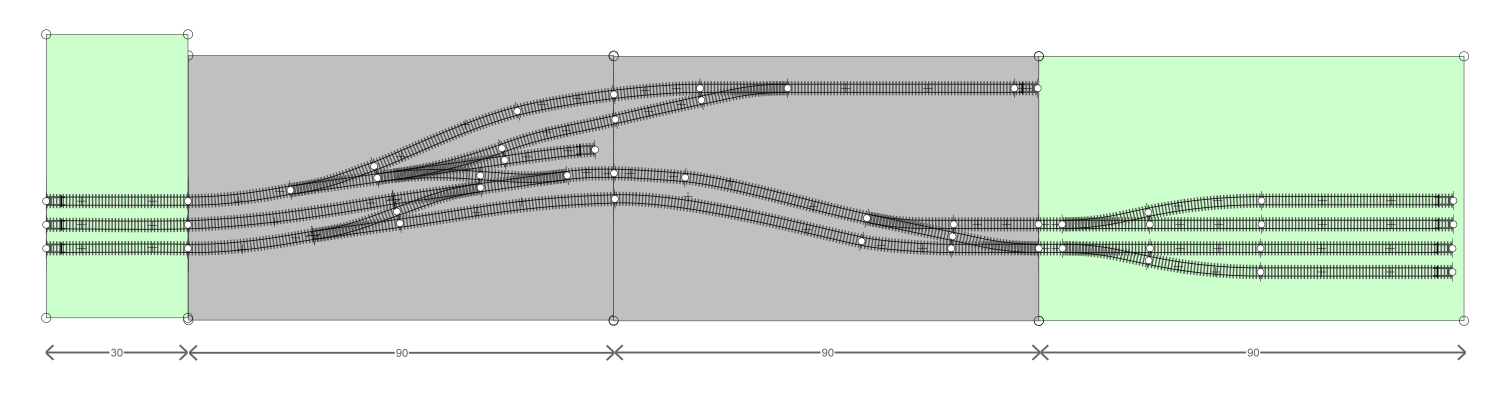

« Reactie #584 Gepost op: 12 March 2026, 22:04:01 »
Zoals ik al eerder liet weten, neem ik niet alle onderdelen van mijn BMB Module mee naar Engeland. Ik dacht eraan om een kleine kleine Fiddle Yard te maken van 900 bij 560mm met vier korte afstelsporen.
Bij nader inzien, ga ik toch voor een iets groter formaat.
Zoals je ziet, ga ik nu een Fiddle Yard maken van 1200mm lang, met drie sporen waarvan twee in de thuisbaan verbonden kunnen worden met mijn rondlopende baan. Tijdens de tentoonstelling van de Swanage Railway, kan ik deze drie sporen gebruiken als afstel- en rangeersporen.
Van waar deze move? Wel het geeft thuis de mogelijkheid om hetperron bij het stationsgebouw langer te maken. En het tweede punt was, het hergebruik van een "hoed" die ik nog heb gemaakt in de tijd dat ik lid was van de EMV. Deze heb ik ontdaan van railmateriaal en het bekende schuim. Daarna heb ik er een verse laag schuim opgelegd.
Nu is zo'n hoed 59mm hoog, en ligt normaliter op een draagbak van 141mm. Daarmee komt de hoogte van de combinatie uit op 200mm. Nu neem ik de draagbak niet mee. Daarmee zijn de poten dus evenredig tekort. Maar daar is een oplossing voor. Aan alle vier de poten wordt een kort verlengstuk gemaakt. En dit wordt met een draadeind in de bestaande inslagmoer gedraaid.
Gr, Hans
