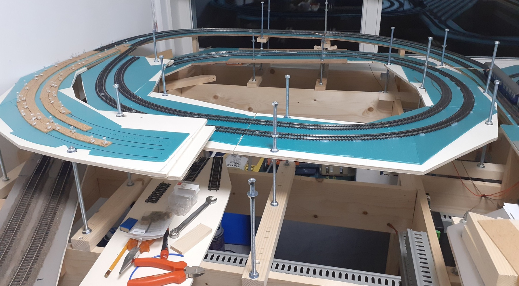

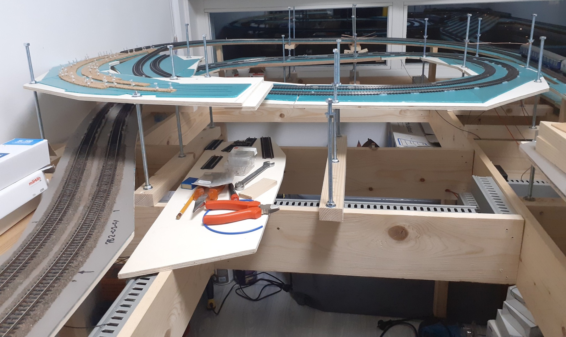

De afgelopen paar weken ook aan de baan gewerkt. De spiraal is nu halverwege. Ook weer wat spoor kunnen leggen plus bijbehorende voorziening van elektra en bezetmelding. Vandaag ook wat kurk gelegd voor het zichtbare spoor.

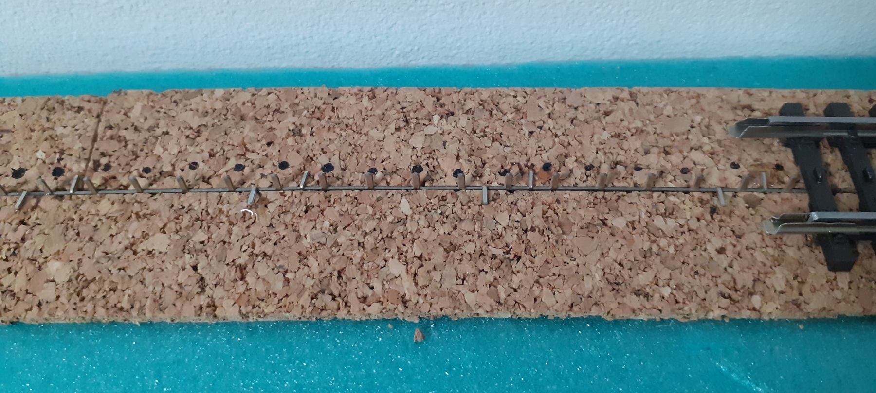

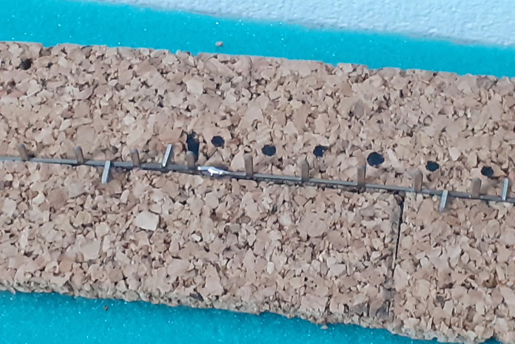

De kurkstrips zitten na een nachtje drogen vast. Al zit het na een uurtje ook wel vast
Dus de WW-puko's gepakt en met secondelijm vastgezet tussen de strips.
Daarna de WW-puko's onderling verbonden met wat soldeer.
Toen bedacht ik me dat ik de boel nog niet grijs geverfd had. Voor de kurkstrips niet zo probleem, die zijn al bruin. Dus na het ballasten zie je die niet meer. Maar de XPS en multiplex kan wel een grijstint gebruiken
Dat komt later wel als het hout voor het paradespoor verder is gelegd.

Waarom zet je de pukko strip niet aan de rails vast als ik vragen mag ?
Dat lijkt mij toch makkelijker, maar misschien zit ik er naast.
Of moeten de puntjes op het kurk de plaats aangeven waar ze omhoog moeten staan.
Kees.
Br 41 Weinert loop of sloop
Berichten: 3178
DB Tijdperk III
Re: Die Sauerlandbahn - Tijdperk III
Reactie #728 Gepost op:
23 February 2025, 21:34:26 »
Die puntjes zijn inderdaad om aan te geven waar ze ongeveer moeten komen. Gewoon een stukkie flex neerleggen en met de stift er tussen. Ik vind het op deze manier makkelijker werken dat vastmaken aan de rail. Dan kan ik nog corrigeren met de rail.

Die spiraal ziet er goed degelijk uit Bas
Hoeveel hoogte moet deze in totaal overbruggen?
Pfarrerwinkel de bouw:
Pfarrerwinkel
Berichten: 3178
DB Tijdperk III
Reactie #731 Gepost op:
24 February 2025, 10:25:09 »
Ongeveer 30 cm hoogte. Dan zit ik op stationsniveau.

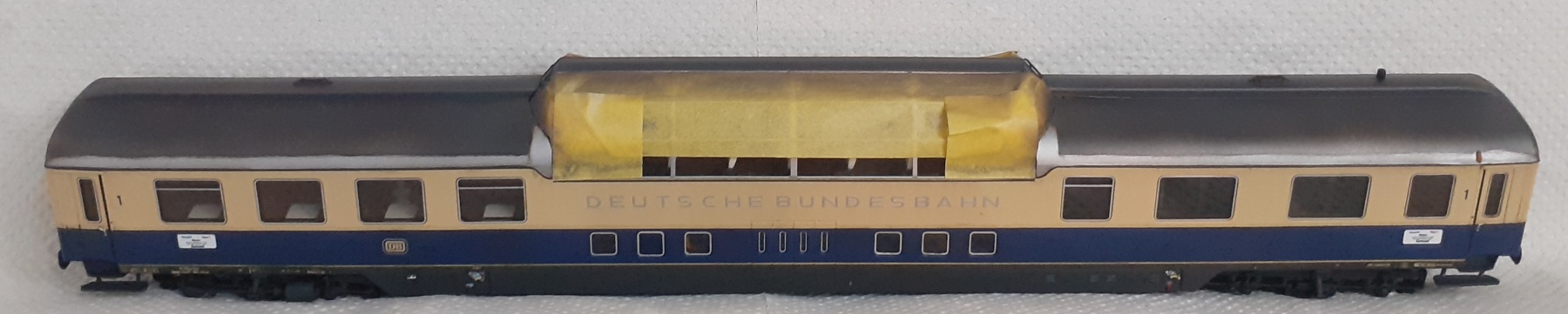

Eerst een klusje tussendoor:
Het laatste rijtuig van de Rheinpfeil. Alleen nog twee washes (AK066 en AK121) met de airbrush aanbrengen op het dak en de buffers voorzien van vet. Dan kunnen de wielstellen en vouwbalgen weer teruggeplaatst worden en is de gehele trein klaar.
