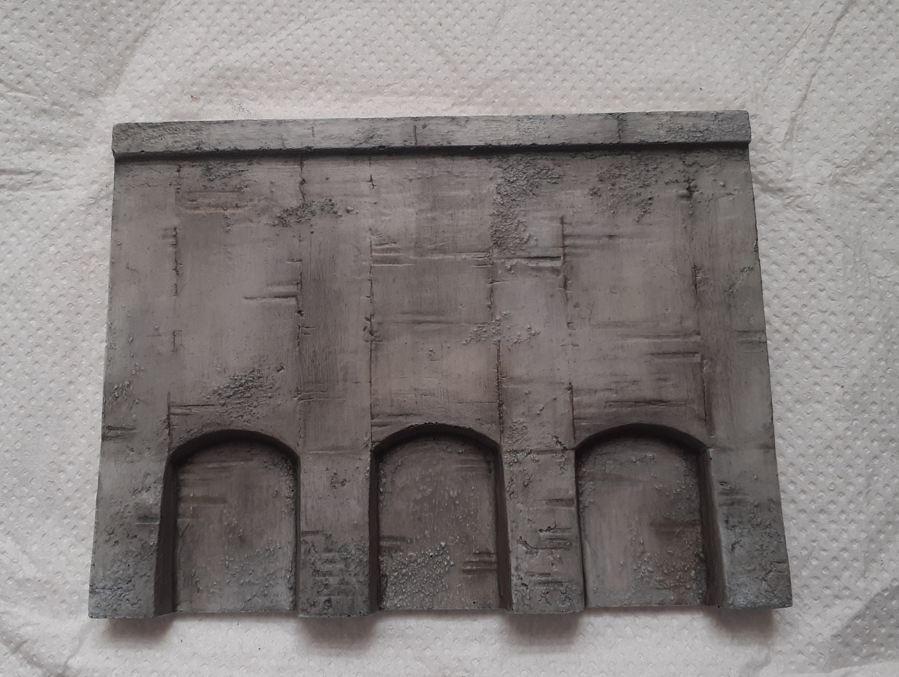

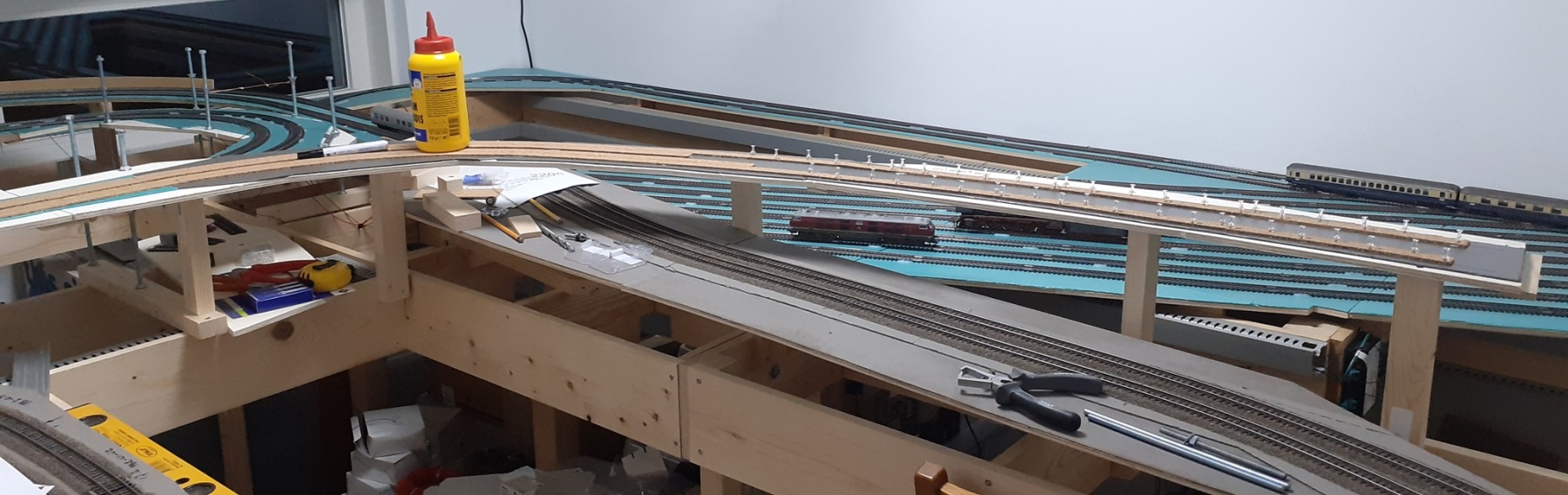

De afgelopen weken niet veel gedaan aan de baan. Wel een stukje uitbreiding van het hoge paradespoor. Ook wat eerder gemaakte "betonmuren" neergezet om een idee te geven hoe het moet worden.
Daarnaast verder gegaan met de betonlook. Met deze ben ik tevreden.

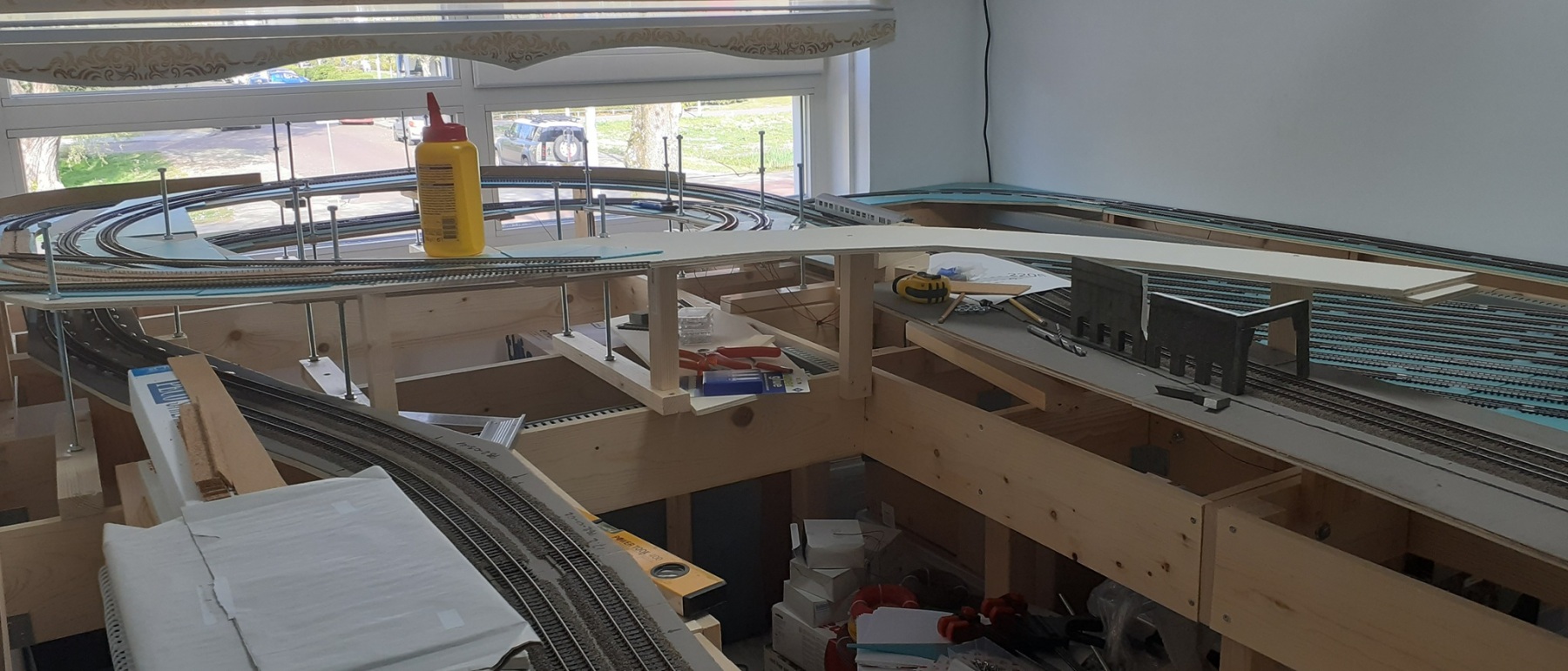

En weer verder met bouwen. XPS van 3 mm met daarop stroken van 3 mm kurk waar de sporen op komen. Van de krukstroken leg ik eerst de buitenkant. De ruimte ertussen is 55 mm (dus ook een hart-op-hart afstand van 55 mm). Als de buitenkant vastgelijmd is, volgt de binnenkant. Met een klein beetje tussenruimte. Hier komen later de pukostrips. Maar eerst nog een laagje grijze verf.
