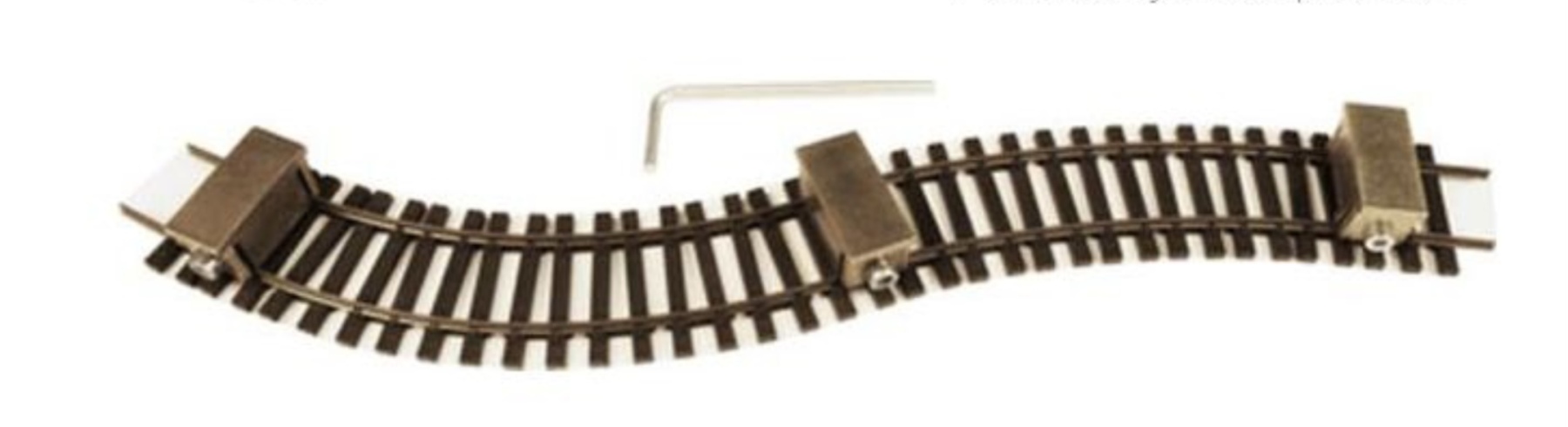

Vooral de tijd nemen om de felxrails te leggen Bas. En een set  flexrail spanners vindt ik eigenlijk onmisbaar (ik gebruik naast wissels alleen maar flex rails omdat Weinert niets anders heeft  ;D).

Flexrailspanners heb ik in huis. Ik heb een paar jaar geleden Gleisklammern van Forhmann besteld. Gelijk vier stuks. Kan altijd handig zijn ;)

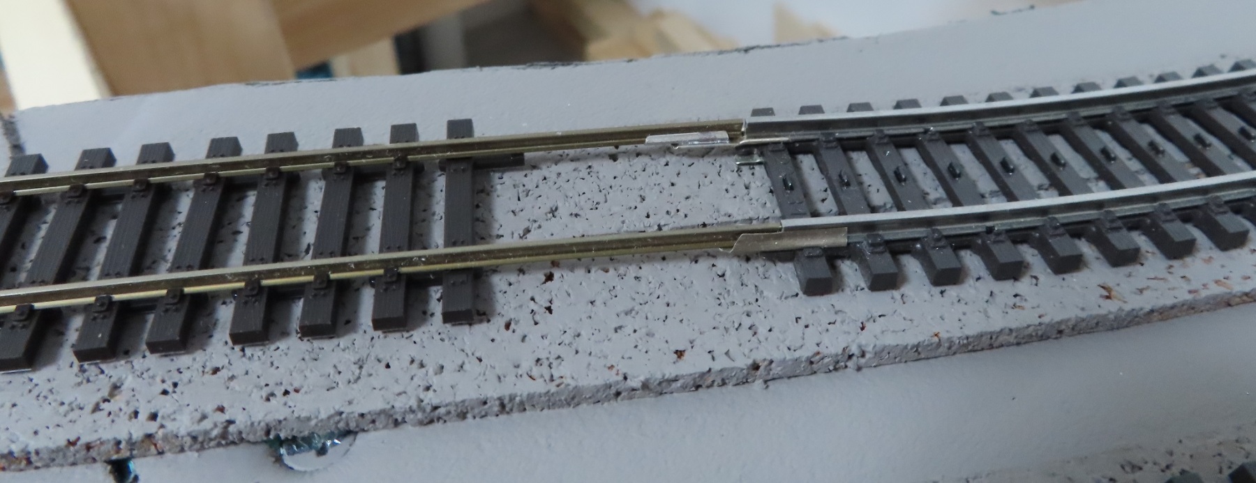

Om het verschil tussen code 100 en code 83 te overbruggen gebruik ik deze raillassen:
En voor de puko-strips heb ik even wat ruimte gemaakt met een mesje in het kurk. Die kan ik er dan inzetten, beetje vastlijmen en dan kan de flexrail er overheen gelegd worden.
Die overgangsraillas moet dan waarschijnlijk wel andersom, het hoge deel aan de rail met het lage profiel.

« Reactie #311 Gepost op: 26 February 2023, 13:23:37 »
Zo zit het goed, zie maar:

Het lijkt er op :)
