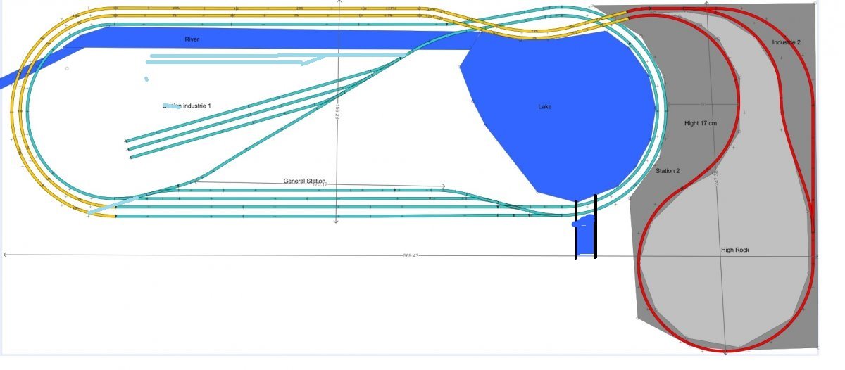

Beste allen,
Ik ga aan mijn eerste treinbaan beginnen en hier mijn eerste baanplan.
Hoe en waarom kan je lezen in
https://forum.beneluxspoor.net/index.php?topic=97011.0
Enkele opmerkingen
Afmetingen lengte max 5,6 m
Breedte 1,6 m
Breder stuk aan einde 2.5 m
De baan is dus een L en staat volledig tegen de muur.
Hoe ik dan overal aan moet geraken weet ik niet.
Het grote probleem is dat voor de grote steamlocs ( US brand ) een minimum radius van 22 inch moet hebben.
Aangezien er ook bestaan die minimum 24 inch ( 61 cm ) nodig hebben heb ik dat dus als minimum genomen en dat komt in mijn ogen met enorm veel beperkingen.
Graag veel opmerkingen aangezien dit mijn eerste ontwerp is.

Iemand commentaar?
Als het superslecht / trekt op niets is,...... laat het aub ook weten.
Ik wil gewoon leren en zo weinig mogelijk fouten maken!

Hoi Stijn,
Het gaat hier om een h0-baanplan?
Je schrijft dat je grote stoomloks gaat gebruiken. Wat gaan die dan trekken? Het treinverkeer in de VS is voornamelijk goederen. Er is wel wat personenverkeer maar het is dus vnl goederen. Stoomloks hebben onderhoud nodig, dat laat je weg (Kolen, water, enz)?
Het eerste dat mij opvalt is dat er veel rijlengte in zit. Ik zag dat toen ik de baan volgde. Ik kan niet zeggen of dat gunstig is voor jou of niet.
Ik zou jouw General Station links gelijk maken met rechts dus ook daar een engels wissel en wissel leggen, zie plaatje.
Verder heb ik wat extra sporen langs van de rivier gelegd. Zodat hier wat goederen geladen/gelost kunnen worden.
Verder heb ik rechtsonder ervoor gezorgd dat je meer gevuld blijft.
Laatst bewerkt op: 04 March 2021, 15:26:12 door Jeronimos

@Bart, natuurlijk heb ik het internet al ruim afgezocht naar voorbeelden. Ik ben de layout wwarvan ik achterover val voor mezelf nog niet tegengekmen rekening houdend met de grote radius en ruimte die ik beschikbaar heb. Wat ik het leukste vond tot hier toe is de double folded bohne en daarop heb ik het gebouwd.
@Jeronimos, kan je veduidelijken waarom de lange rit een probleem zou zijn? Het was mij ook al opgevallen dat het gele en rode stuk een lange tocht is en heb er al veel over nagedacht maar kom er zelf ook niet helemaal uit. Langs de andere kant rijden de treintjes dan wat langer dus misschien toch ok.
Ik begrijp je opmerking helemaal betreffende het onderhoud van de treinen maar het was een principe plan en het staat er nog niet op.
Betreffende je opmerking over de wissels daar ben ik nog niet helemaal over uit.
Wel een leuk idee om aan de andere kant van de rivier nog een extra stop plaats te voorzien. Die ga ik zeker meenemen.

04 March 2021, 20:33:49 »
keren kost je een cirkel van 1,20. Ongeveer 1,5m
In de getekende baan heb je drie van die dingen. Ik zou die groene onder die rode schuiven. Dan kan je dat lake door een river vervangen, is best handig als je iets op de rails moet zetten. Armen van anderhalve meter heeft niemand.
De baan is een lang enkel spoor. Goed idee, maar een zeer lang passeer gedeelte zou ik toevoegen.
Meeste loks kunnen makkelijk door krappe bogen. De bochten een beetje knijpen op gedeeltes die je niet ziet kan best, zolang het maar vloeiend gaat.. .
Ik zie 1 keerlus, ik zou waar het rood ophoud ook twee wissels plaatsen. Kan je twee kanten op keren.

@ Mark, bedankt voor je reactie.
Ik had zelf ook gedacht op die dubbele lichtblauwe lus onder de rode te leggen.
Weet dat het grijze gedeelte op 17 CM ho0ogte is en dat het lichtgrijze gedeelte een berg is.
Op het donker grijze gedeelte waar station 2 staat geschreven komt een dorp.
het gedeelte naar 0 m is een steil en ik heb een droombeeld van de trein die door die bocht gaat tussen het azuurblauwe meer en de steile rotswand.
Daarom ligt die daar zichtbaar.
Ik ben wel nog op zoek om een tunnel te creeeren maar zie dat nergens op dit plan waar het een meerwaarde geeft???
Verder vind ik het rode gedeelte niet voldoende maar heb op moment geen idee hoe dit beter te maken.
Stijn

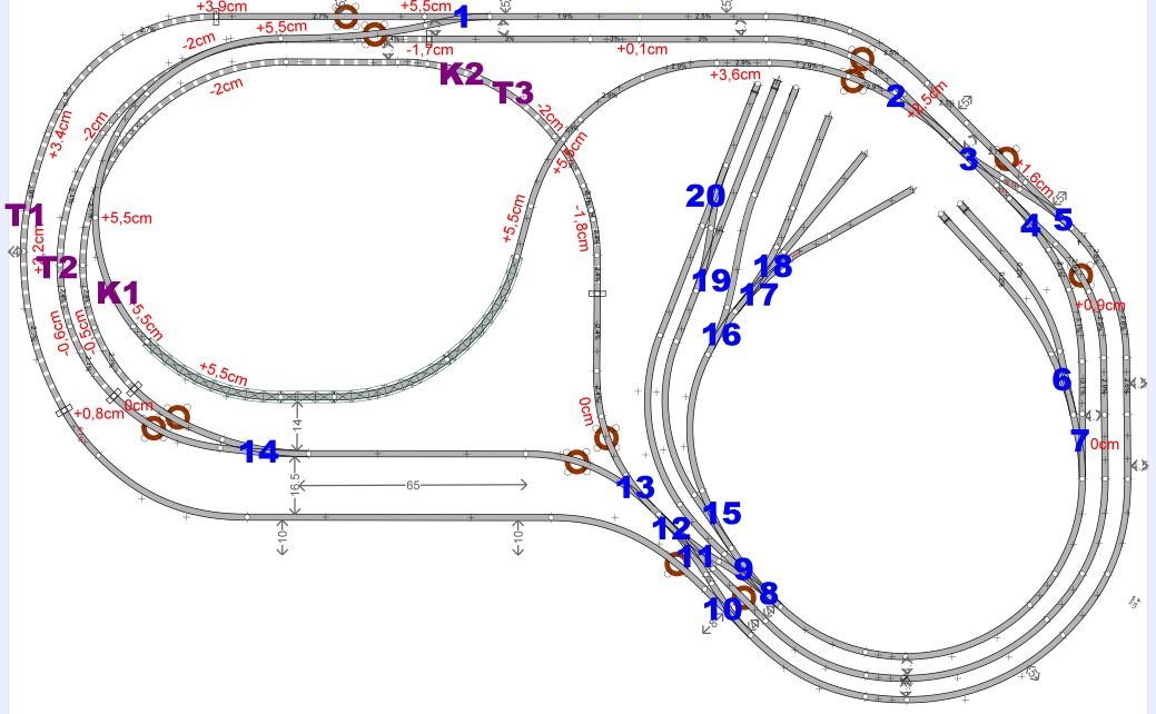

Beste Allen,
Hier een alternative layout. Ik was niet helemaal tevreden over mijn vorige.
Ik heb iets geprobeerd maar weet niet of dit beter is.
Volgens mij heeft het meer mogelijkheden om industries, rangeren, stations toe te voegen.
Zeker het modulair lijkt me beter omdat ik het eerst klein wil starten.
Met deze layout kan ik eerst met het blauwe gedeelte beginnen wat op niveau 0 is.
het rode is op 18 cm. de gele zijn de stijgingen / dalingen.
De bruine vlakken stellen bergen voor.
Afmetingen 570 op 140 / 250 cm min radius 61 cm

24 March 2021, 08:47:38 »
Stijn,
Ook ik heb een L layout maar kleiner van afmeting. Vorig jaar begonnen met het ontwerp van een Canadese baan ( veel uren in Anyrail) en nu 70% van het spoor aangelegd. Ik opteer voor een maximum aan rijplezier, met twee keerlussen en een beetje rangeren.
Dit is mijn definitieve baan geworden
https://images.beneluxspoor.net/bnls/210109-wissels-ABC.jpg
Ik raad je wel aan om bij jouw baanbreedte 1.60 m) een uitneembaar deel te maken zodat je overal goed bij kunt. Of een soort plank die ze gebruiken bij Miniworld

Stijn, biedt de linkerkant van de kamer nog mogelijkheden? Kun je dat eens schetsen hoe die ruimte eruit ziet? Een diepte zoals je nu gemaakt hebt gaat je tegenwerken bij de bouw en naderhand.... veel te diep zonder inspectieluiken.

Dit ziet er beter uit als ontwerp 1 maar net als Ronald, hoe ziet je kamer eruit. Als hij rechthoekig is dan zou je namelijk kunnen overwegen om het blauwe spoor naar de andere kant van de kamer te brengen. Dan heb je daar ook wat ruimte voor industrie en de treinen bewegen om je heen in plaats van voor je langs.

Ja, zoiets. Misschien is in zijn ruimte (deels) langs de muren een betere optie. Maar we horen het graag

Aan Allen bedankt voor jullie reacties.
Betreffende de ruimte. De treintafel komt op de obberzolder waar ik de hele breedte van de zolder heb van 5,70 m aan de kant tegen de muur.
Vandaar de max lengte van de treintafel 5,710m
Ik heb daar ongeveer 2 m breed maar dat is inclusief ruimte om te staan of zitten. Aan 1 kant kan ik wel tot 2,50 m gaan.
Ik sukkel echt met mijn minimum radius van 24 inch ( 61 cm ). Ik heb het gevoel dat dit enorm veel beperkingen met zich meebrengt.
ook de breedte van de baan 150 cm baart me zorgen omdat hij tegen de buur staat.....
Ik dacht met die afmetingen redelijk veel vrijheid te hebben maar die 24 inch doet mij de das om!
Er zijn nog enkele zaken waar ik aan denk betreffende deze layout.
1) Geeft het een meerwaarde om de blauwe keerlus rond het lake dubbel uit te voeren?
2) Geeft het een meerwaarde om de rode keerlus dubbel uit te voeren ? ik denk het wel
3) Het achterste blauw gele rechte stuk is niet zichtbaar. Ik denk er over om dit voor een stuk voor het rode te brengen dat dit een stuk zichtbaar kan zijn maar daarvoor zal ik stevig moeten puzzelen?
4) een alternatief is de rechtste blauwe keerlus onder de berg groot te maken en die naast de rode keerlus wel op hooghte 0 terug naar beneden te brengen maar dan moet ik de keerlus rond het lak weg doen???
@NandDRR ik had het filmpje gezien en heb het ook bij gehouden want daar zitten goede dingen in.
@RBlok, wat is je minimum radius??
Hier alvast een kleine update.
Stijn

24 March 2021, 14:41:52 »
Minimum radius is 51 cm (iets meer dan 20 inch). Dat gaat net goed met lange (US/Can) coaches. Maar bijv. een Big Boy zal wel gaan protesteren...
