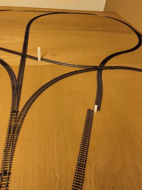

hallo allemaal,
ik wil jullie graag een probleem voorleggen.
Waarschijnlijk gaan jullie meteen weten wat het probleem is.
Ik krijg namelijk telkens kortsluiting als ik de rails van mijn baan aansluit op 2 bepaalde plaatsen. In bijgevoegde foto's staat een witte staaf bij de plek. Voor de duidelijkheid. De rails liggen allemaal plat, maar op sommige plekken gaan ze later in de hoogte.
Iemand die kan helpen?
Ter info: ik gebruik de z21start en wlan muis. Piko A rails.
Foto van iets dichterbij
« Laatst bewerkt op: 21 February 2021, 22:21:28 door Bert van Gelder »
gijsk
  • Berichten: 13
Re: kortsluiting op de baan
« Reactie #1 Gepost op: 21 February 2021, 22:11:43 »
Yep, op beide punten ontstaat een keerlus als je de rails daar aansluit. Zie dit artikel in de encyclopedie. Bijvoorbeeld voor het staafje linksachter, vanaf je trein rechtsonder kun je zowel "linksom" als "rechtsom" naar de andere kant van je baan, en dan "omgekeerd" terugkomen. De stroom doet dat ook, en zo ontstaat kortsluiting.

ok,
 bedankt!
maar hoe krijg ik het dan voor mekaar dat de trein in beide richtingen rijdt?
Begrijp je?
Dat hij eens van links en dan eens van rechts voorbij het - nog niet bestaande - station rijdt?
Want dat zou toch moeten lukken?
Of niet?
En lukt dat wel als ik A van beide weglaat? Niet dus, veronderstel ik
« Laatst bewerkt op: 21 February 2021, 22:17:09 door Lorre »
  • Berichten: 6796
« Reactie #3 Gepost op: 21 February 2021, 22:26:53 »
Keerlus-module toepassen in de keerlus.
Deze zet de keerlus sectie goed voor de binnenkomende trein, wisselt de polarisering als de trein en in staat zodat deze er weer zonder kortsluiting uit kan rijden.
Ps ook als je digitaal rijdt heb je met een polarisatie te maken (eenvoudig gezegd, 1 railstaaf is - de ander +). Als je dat in jouw plan bekijkt zie je dat de - aansluit op de +. Dus kortsluiting.

ik rij digitaal ja,
dus een keerlus-module? Wat is dat dan in de praktijk en waar zet ik die exact?
Of kan je me doorverwijzen naar een uitleg? Ik ben namelijk geen specialist ter zake...
Maar alvast bedankt om me duidelijk te maken waar het probleem ligt

ok,
ik heb een groot aantal draden en artikels doorploegd over keerlussen en bijhorende -modules. Allemaal nieuwe zaken voor mij eerlijk gezegd. Heel interessant maar niet altijd even eenvoudig.
Ik weet dat er al omstandig over gedebatteerd is, dus daarom slechts 2 korte vragen, met het risico dat ik op mijn donder krijg:
1/ ik ga voor de LK200 van Lenz, goed idee?
2/ hoe krijgt die zijn voeding? Kan ik die daarvoor aansluiten op mijn Roco z21? Of niet, en moet dat op een afzonderlijke trafo/versterker?
sorry, twee vragen met enkele bijvragen... :)

Als het de bedoeling is dat je later simpelweg een deel van de baan omhoogtrekt om over het onderliggende gedeelte te rijden dan vrees ik dat je heel erg steile hellingen gaat krijgen. Daar zou ik nog wel flink aandacht aan besteden.
Paul
Schäßburg an der Kokel
Lorre
  • Berichten: 28
Re: Kortsluiting op de baan (keerlus-probleem)
« Reactie #10 Gepost op: 24 February 2021, 17:51:17 »
Dag Paul,
daar heb je volledig gelijk in. En dat is inderdaad een van de zaken die ik aan het bekijken ben.
Als ik de 3%-regel volg, lukt het niet, dus misschien laat ik een van de keerlussen schieten (of allebei).
Ik zie niet in hoe ik dat probleem anders ga kunnen oplossen.
Ik had graag van beide kanten kunnen aanrijden, maar misschien moet ik dat idee op een bepaald moment laten schieten.
Dit is nog maar een testfase.
Zou wel jammer zijn van de aangekochte module als ik die niet kan gebruiken, dat ook weer...

Lorre, hier de link naar de gebruiksaanwijzing inclusief aansluitschema voor de Lenz keerlusmodule LK200: https://www.lenz-elektronik.de/src/pdf/b_12200.pdf
De voeding komt gewoon vanuit de rails aan een kant van de keerlus. Succes ermee.

die had ik ook gezien, maar ik was een beetje in de war met de volgende tekening:
Die maken een verbinding met een "versterker". Dus dat is geen noodzaak?
1/ goed idee
2/ 2 draadjes van de "gewone" baanspanning, dus dat kan van de centrale maar ook direct van de rails naast de keerlus, of van een ringleiding.  Dat is dan de voedingsspanning.  En 2 draadjes naar de keerlus.  Klaar.  Wel 2x2 isolaties aanbrengen.
