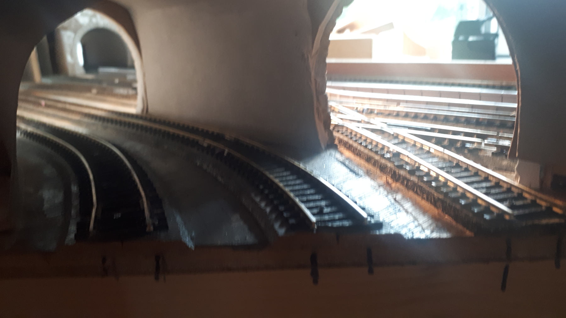

Eindelijk weer eens foto materiaal module-voortgang
De afgelopen tijd liepen er verschillende projecten. Van bedraden tot schakelkasten ontwerpen en schakelingen uitproberen.
Maar na een poosje wil je ook wel echt bouwen aan je spoorbaan. dat digitaliseren is leuk ,maar landschap en spoortraces boeien nog het meest.
De Alt Wutachtalbahn (Sauschwänzlebahn) bestaat bij mij nu uit 10 modules. De afgelopen tijd heb ik gewerkt aan module 2.
Deze module is bedoeld als kleine halte met een rangeerspoor en alom verdwijnende tunnelsporen.
in de Alt Wutachtalbahn zijn anders dan in de echte Wutachtalbahn allerlei verscholen tunneltrajecten gebouwd die toegang geven tot .....
Zoals ik eerder in dit draadje al heb gepland ligt module 2 ter hoogte van Halte Grimmelshofen.
Aan de ene zijde een tunnelingang voor een keerlus en daarboven ligt ook een spoor waar die tunnel in werkelijkheid op uitkomt.
Ter plekke is slechts één inhaalspoor. https://www.google.com/maps/place/Bahnhof+Grimmelshofen/@47.7810676,8.5035393,797a,35y,39.1t/data=!3m1!1e3!4m13!1m7!3m6!1s0x479087958e00ca83:0x6b5bb3aeb924b426!2sGrimmelshofen,+79780+St%C3%BChlingen,+Duitsland!3b1!8m2!3d47.7852146!4d8.4971841!3m4!1s0x479087bcf9cf60dd:0xa92f6b4ea4153819!8m2!3d47.7881134!4d8.5053502
Maar in de ALT (alternatieve) Wutachtalbahn is het spoorbedrijf wat drukker en complexer geworden.
Zichtbaar is de bakstenen overbouwing/ brug in aanbouw.
De tunnelwanden staan er in maar de facade muren moeten nog worden gebouwd.
Deze tunnelportalen kennen net als de tunnelbinnenbouw kennen een vreemde ovale weglopende vorm.
Eerst wat experimenteren met karton voordat we dat gaan opbouwen.
De perrons van halte Grimmelshofen zijn in aanbouw; De perronranden waren op.
Op verschillende draadjes heb ik inspiratie opgedaan voor de afwerking van het perrondek.
Vanuit de tunnels is het een wir war van sporen daar bij Halte Grimmelshofen.
Niet alle tunnelbinnenwanden staan al helemaal goed. :)
De eerste contouren van het landschap worden allengs zichtbaar.
Ondergronds is e.e. bijna allemaal bedraad, maar de wisseldecoders waren ook op.
De overgangen naar de andere modules worden ook zichtbaar.
Soms blijken die niet ideaal gekozen.
Maar dan bedenken we een andere oplossing.
Oplossen van puzzels is een onderdeel van mij modelbouwplezier.

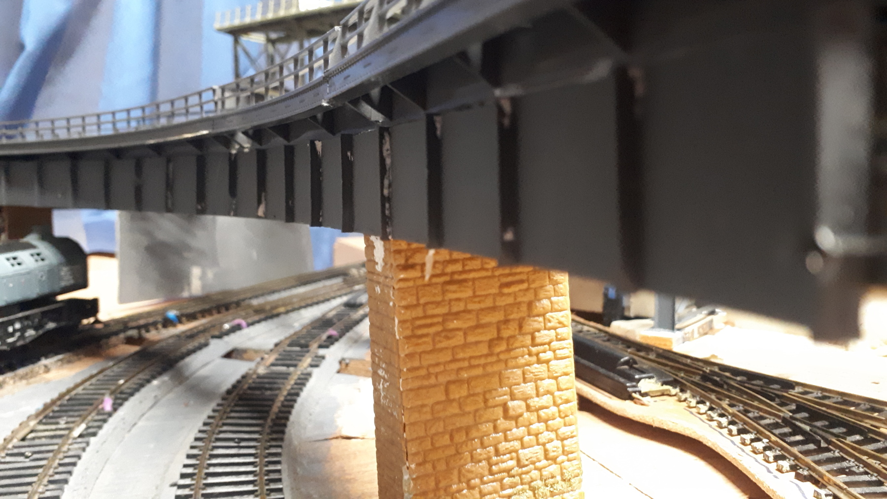

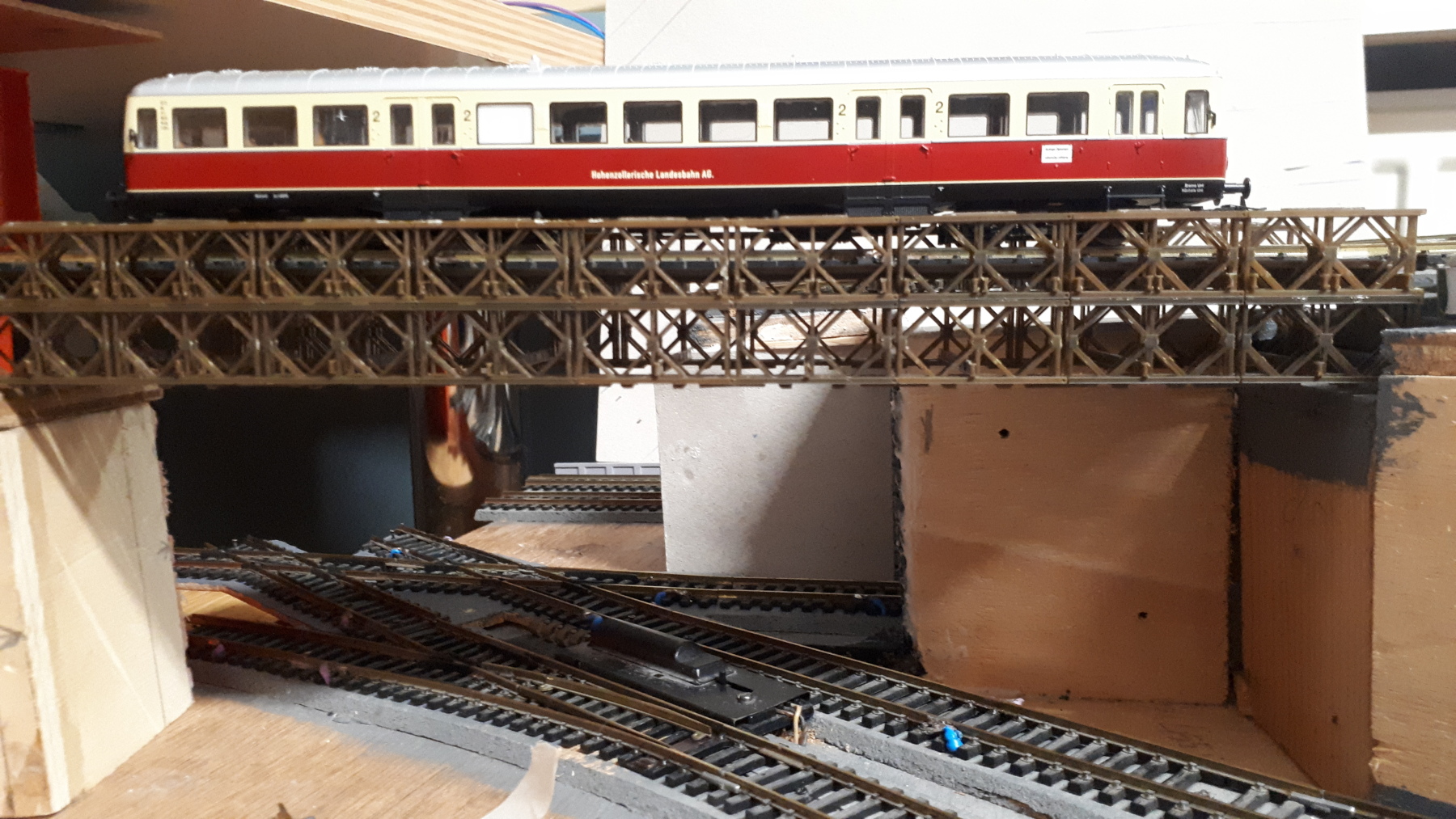

Allereerst wil ik jullie meenemen in mijn werk aan de Fützener gebogen volle-wand-ligger-viaduct.
Dit viaduct heb ik gemaakt door een combinatie te maken van eigen gemaakte volle-wand-liggers en Märklin brugdelen.
Gezien de overspanning en kromming van het viaduct is de door Märklin toegepast constructie te weinig realistisch vond ik.
Daarom heb ik deze oplossing gekozen en de volle-wand-ligger gemaakt van 1,5 mm karton.
Buigbaar, stevig en robuust zodat het de werkelijkheid kan benaderen.
Als voorbeeld had ik een HACK 72 brug die dezelfde constructie kent en die ik als Fützener Talübergang wil inzetten.

Ik ben wel van de uitdagingen, maar inderdaad, zo nu en dan blijkt dat ik iets te ambitieus was en moet ik weer wat ombouwen.
Tegelijk daar zit ook het plezier in. Puzzelen en oplossen.
Zo is ,als je de foto's van het Fützener gebogen volle-wand-ligger-viaduct vergelijkt met die van de laatste bijdrage van augustus 2021 te zien dat ik moest veranderen.
Het eerder gebouwde tunnelcomplex is vervallen en vervangen door de volle wandligger en het trace is enkelsporig geworden.

Weizener Baileybrug
Al geruime tijd broed ik op het inpassen van een Baileybrug in de modelspoorbaan van Alt Wutachtalbahn.
Hoewel ter plekke geen Baileybrug is te bekennen, mag dit ingenieuze concept op een modelbaan eigenlijk niet ontbreken.
En zeker niet op een modelversie van een spoorlijn die het predicaat "Toonbeeld van de ingenieurskunst" draagt.
De Baileybrug werd door generaal Bailey geperfectioneerd ("bedacht") en na eerste gebruik in Noord Afrika, vanaf 1942 industrieel in massaproductie genomen.
Er zijn dan ook meer dan 8000 van dergelijke bruggen gemaakt en geslagen.
Je leest daar meer over via deze link of op het Internet.
https://web.mst.edu/~rogersda/umrcourses/ge342/Bailey%20Bridge-revised.pdf
Baileybruggen worden nog steeds als noodbruggen gebruikt en zijn zowel in de magazijnen van legers als commerciële bruggenbouwers te vinden.
Een blijvertje dat is wel duidelijk.
In de modelspoorbaan Alt Wutachtalbahn is een Baileybrug gepland die  een slordige 27,5 meter als spoorwegviaduct moet overbruggen. Dat impliceert, zo is af te lezen in de belasting-tabellen die bij de handleiding meegeleverd werden, dat over 9 velden lang, een 2 eenheden hoog en 3 eenheden dik, dragers moeten worden  gebouwd aan weerzijden van de brug. Het brugdek wordt opgebouwd uit de standaard vloerdelen hier elk ondersteund door 4 standaard draagbalken. Daarmee kan deze brug ruimschoots 70 ton dragen. De dwarsdoorsnede is zichtbaar op de onderstaande foto.
De brug is gebouwd met de modelbouwsetjes van Artitec waar een duidelijke handleiding bij zat. Zie hier de basis: het brugdek.
Om je tevens een indruk te geven waar deze in de modelbaan komt te liggen is onderstaande foto gemaakt.
Over de Alt-Wutachtalbahn en haar bruggen en viaducten kun je meer lezen op deze link
https://www.alt-wutachtalbahn.nl/bruggen-viaducten/
