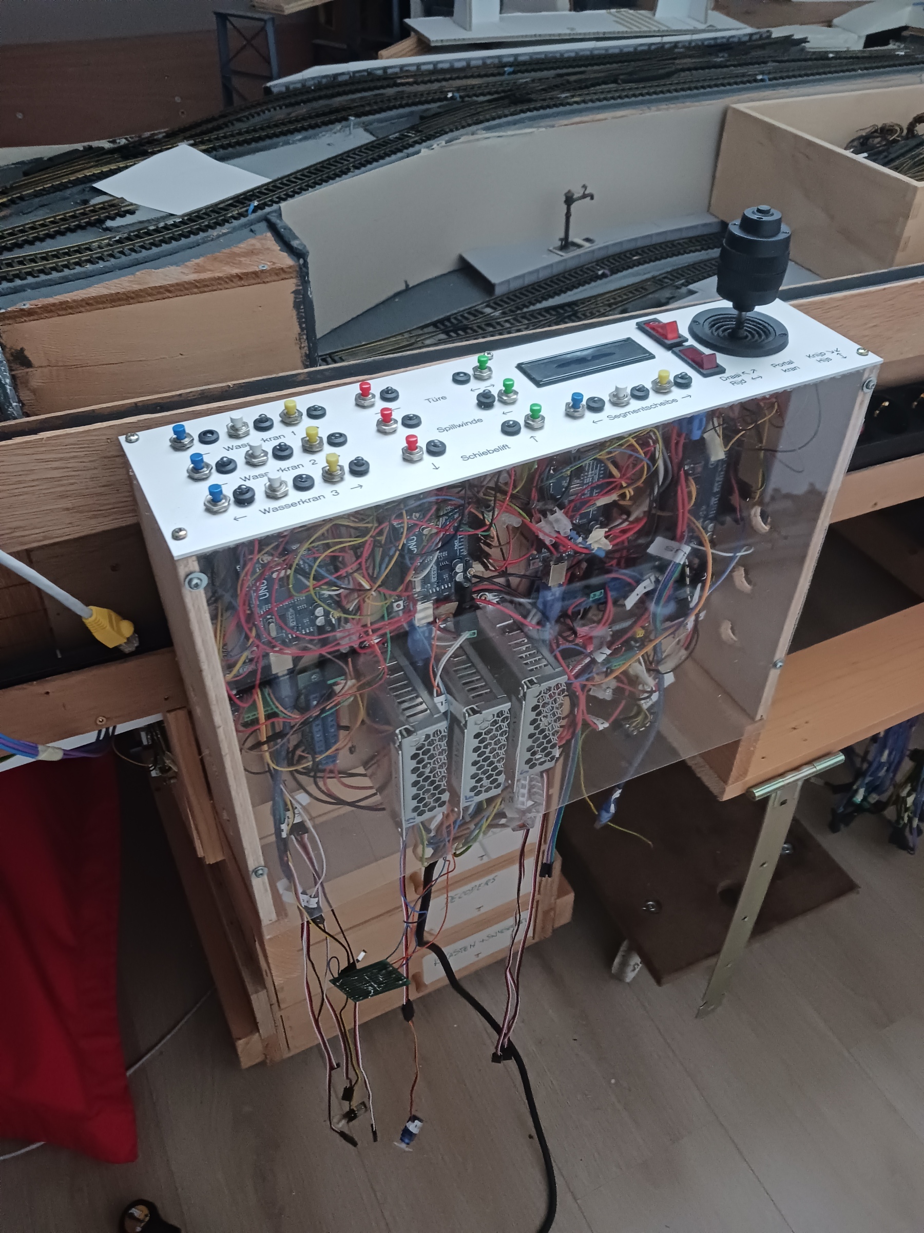

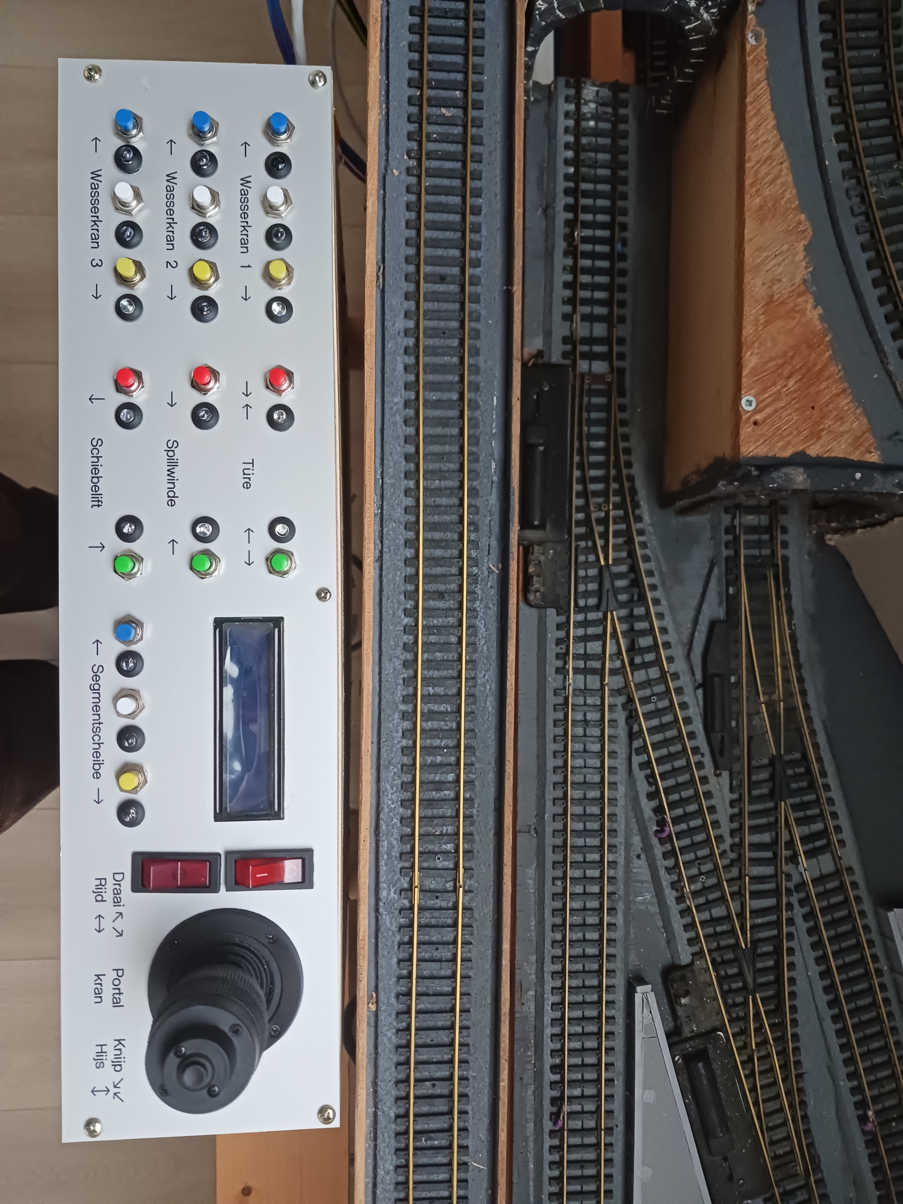

Ben nu druk doende de laatste hand te leggen aan de portaalkraan, die ik heb gemechaniseerd en joystick-bedienbaar heb gemaakt.
Ergens in de Arduino software gaat nog iets fout met het via de EEPROM onthouden van de actuele positie qua rijden, hijsen en draaien.
Die heb ik nodig om te voorkomen dat:
- de hijsdraad op de hijsrol komt of breekt omdat ze hoger komt dan de giek.
- het draaien verder gaat dan 360 graden om te voorkomen dat de draden in de draaiplateau verdraad raken en breken.
- de stappenmotor voor het rijden doorbrandt (hier voorzie ik eindschakelaars om dit te voorkomen)
Eric

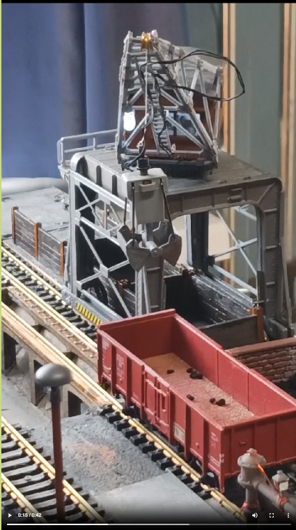

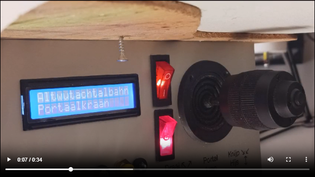

Weer een update over de Portaalkraan op BW Fützen.
Uiteindelijk heb ik de softwarematige beveiligingen voor hijsen en draaien eruit gesloopt.
Voor rijden zitten er eindschakelaars en voor de knijpbak heb ik een maximum van 5 sec ingebouwd.
Anders brandt deze 16VDC spoel door.
Ik heb nog geprobeerd om op basis van verstreken tijd de hijs- en draaipositie te bepalen, maar dat werd een project op zich.
Dus bij het bedienen maar opletten.
De echte situatie in BW Fützen.
Dit is het resultaat geworden.
Video 1 = Bediening met joystick. Klik op de link onder foto om de video te starten.
https://www.alt-wutachtalbahn.nl/wp-content/uploads/2023/11/BW-paneel-project-1.mp4
Video 2 = portaalkraan. Klik op de link onder foto om de video te starten.
https://www.alt-wutachtalbahn.nl/wp-content/uploads/2023/11/VID-20231115-WA0025-1.mp4
Eric

Nu doende om het paneel aan de baan te bevestigen.
Heb de kast met plexiglas afgeschermd.
Zo blijf ik zicht hebben op de controle LED's en kan ik bij reparaties er makkelijk bij.
Aan de Arduino'd laat ik de USB-snoeren zitten om deze opnieuwe te kunnen programmeren.
Eric

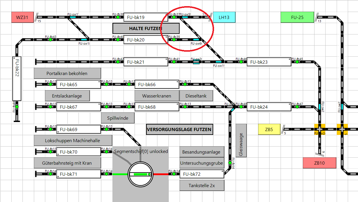

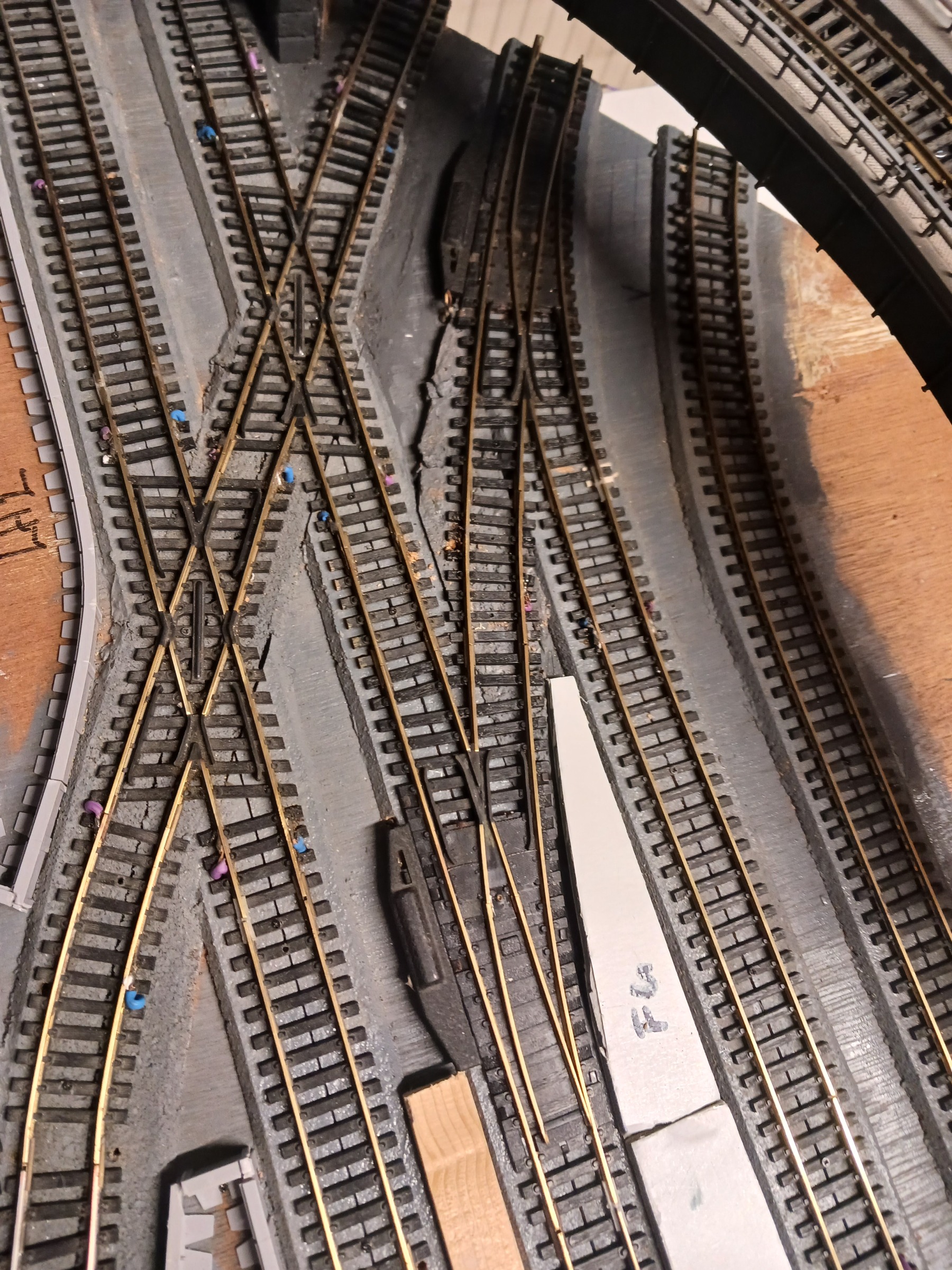

Verbetering van Bahnhof Fützen
Gisteren en vandaag gewerkt aan de verbetering van Bahnhof Fützen.
In het spoorplan-ontwerp kwamen hier twee trajecten bijelkaar, maar zonder passermogelijkheid.
Dat is nu verleden tijd nu zowel vanuit blok 19 als blok 20 de hoofdbaan kan worden gereden.
En op de module 2 ziet dat er zo uit. Er moet nog wat ballastbed worden bijgesneden. :)
« Laatst bewerkt op: 18 November 2023, 18:44:29 door Eric v C »
