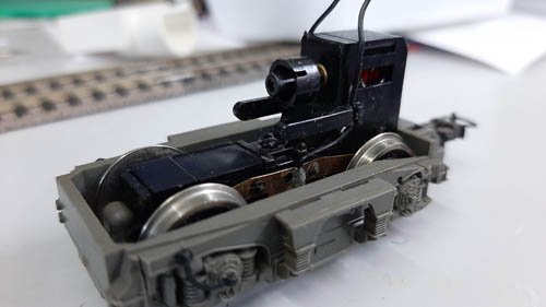

Er zit een cardanasje in.
Zal er zo even foto van plaatsen...

Ik ben toevallig met hetzelfde bezig, hoewel het niet topthema was op dit moment. Ik heb 5 van deze franse loks nog staan (de mooie gekleurde prototypes etc.)
Aan de motor ligt het vaak niet, dat is een 5 poler en is digitaal gestuurd helemaal niet slecht. Het probleem bij mij was dat de lok mooier aangestuurd wordt door de decoder als die verenstaal verbindingen geelimineerd worden.
Daarvoor moet je dan wel wat meer kleine onderdeeltjes vervangen dan alleen de motor.

Nieuwe cardanas met koppeling, tand- en/of wormwiel? Bedoel je dat?
En waar zou ik goede onderdelen dan eventueel kunnen vinden? Lees hier op het forum een hoop "self made" maar dat gaat me net iets te ver..
De motor ligt redelijk in lijn met de cardankoppeling op het aandrijfhuis, dus zou ik dat op de e.o.a. manier moeten zien te verlengen.

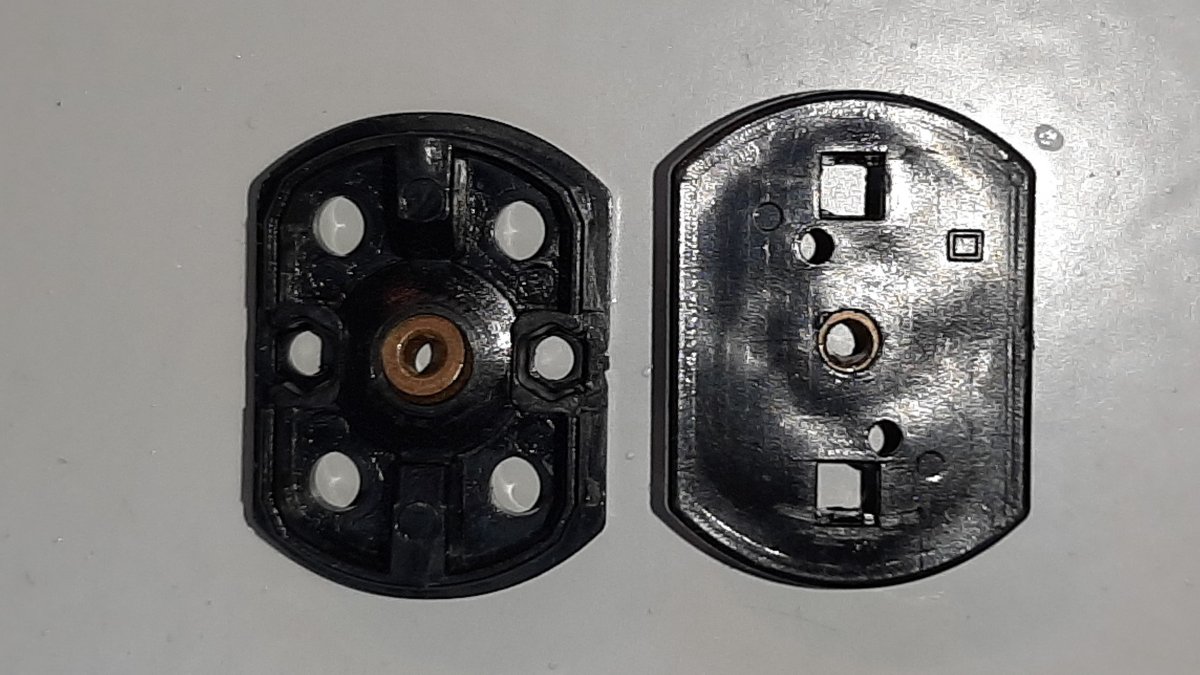

Motortje even opengemaakt en wat ik vermoede kwam ik ook tegen, lagertjes bewegen alle kanten op in het motorschild en er zit ook teveel ruimte op de as. Op de koolborstels zit een slijtplekje van het rammelen op het veertje en asje...
Uiteraard kan ik kijken naar een BR215 (goed te weten dat dat past!), maar liever zoek ik naar iets nieuws.
Dus nogmaals de vraag wat een goede, nieuwe vervanger zou kunnen zijn en/of waar ik cardanasjes kan vinden?

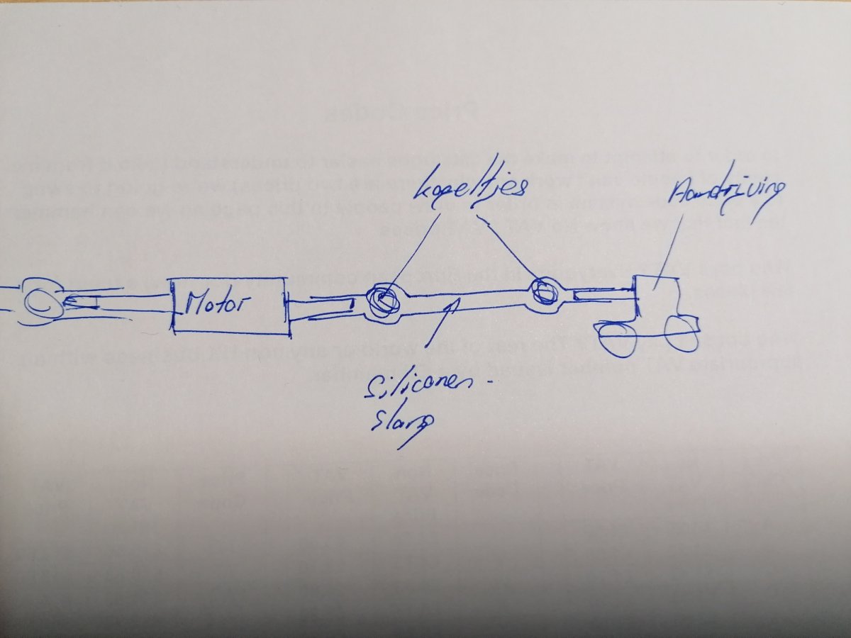

Voor wat betreft de cardan: je kan ook een stukje siliconenslang op maat snijden (beetje speling voor de bochten). Aan twee kanten een lagerkogeltje (van de fiets) erin proppen en de uiteinden over de asjes van de motor en de aandrijving schuiven. Natuurlijk wel een stukje siliconenslang nemen dat krap genoeg is om stevig om de asjes te klemmen.
Hieronder een ruwe schets om e.e.a. duidelijker te maken.
Grtz, Ton
