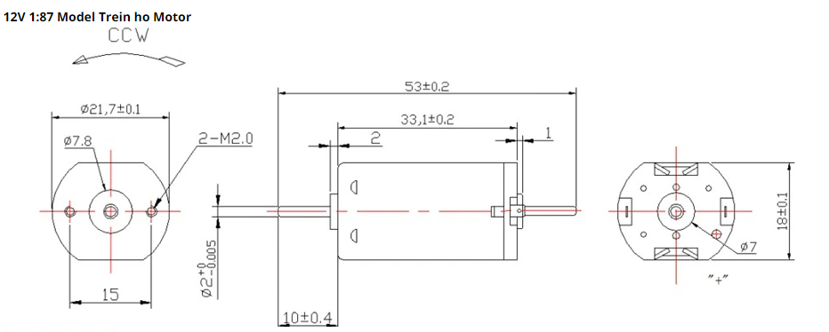

Dat motortje wel gezien maar ik kan er helemaal geen specs van vinden, net als de meeste van zulke motortjes. Je moet er één hebben die bij 1 volt al genoeg moment heeft om de boel te laten kruipen en een heleboel van dat spul begint pas bij 6 volt als ik het goed begrijp, toch?

Het zijn 5 polige motoren en ze draaien bij 1 a 1,5V. Ik heb er meerdere en heb onlangs een 3 polige Marklin motor door zo'n motor vervangen.
2020-01-14 17.46.29 by Frits Prt, on Flickr
Ik vind ze voor het geld prima. Enige nadeel is misschien dat je er gelijk 5 moet kopen.
Gr. Frits

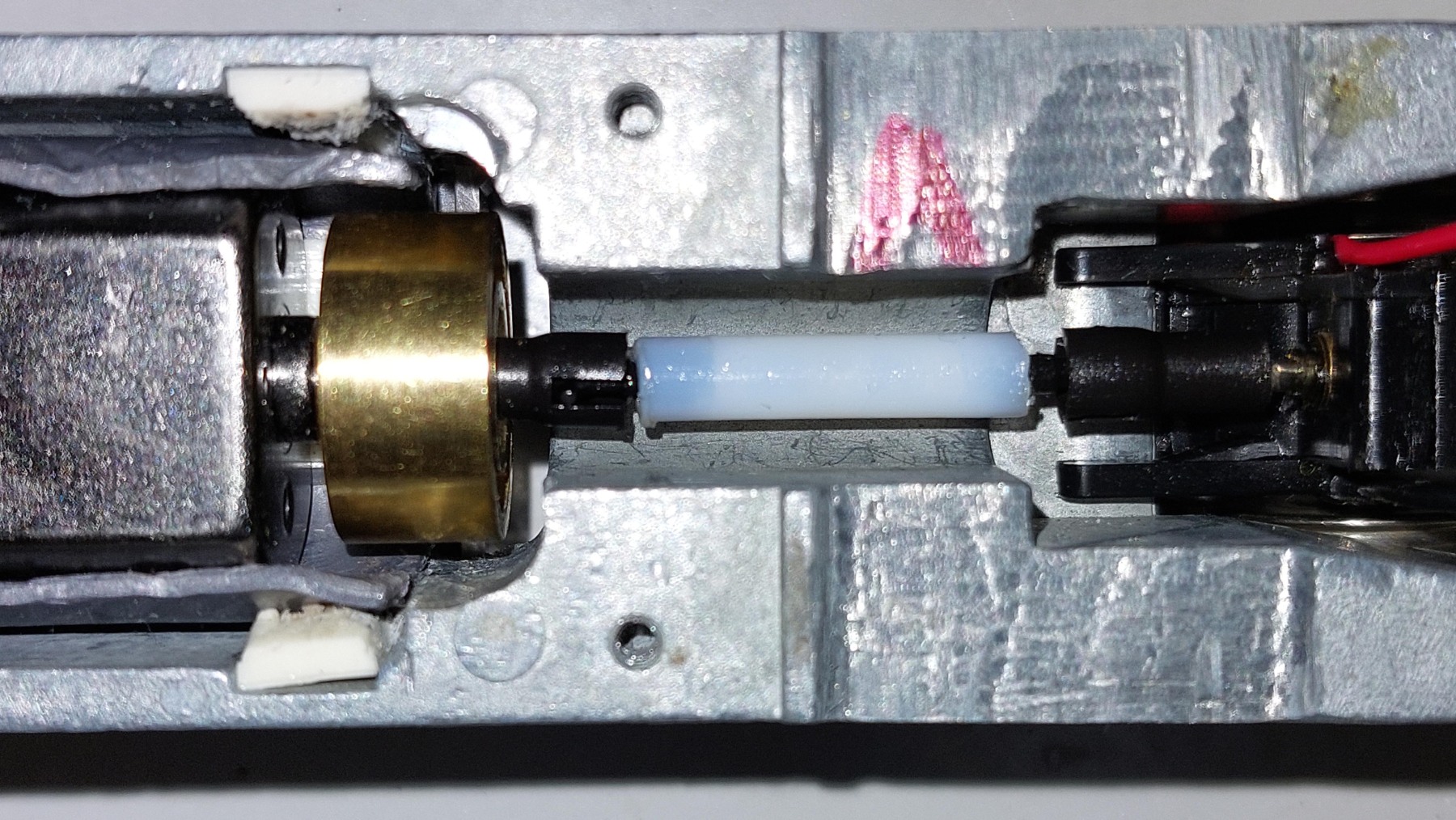

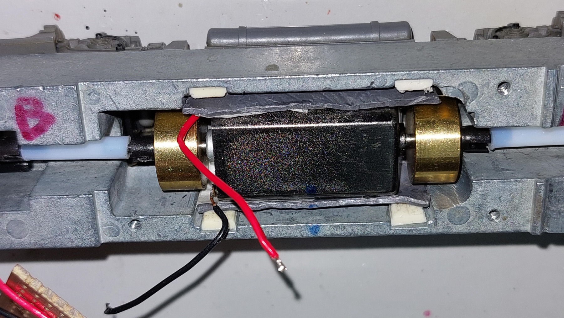

Beetje laat maar toch maar even een reactie hoe ik het gedaan heb.

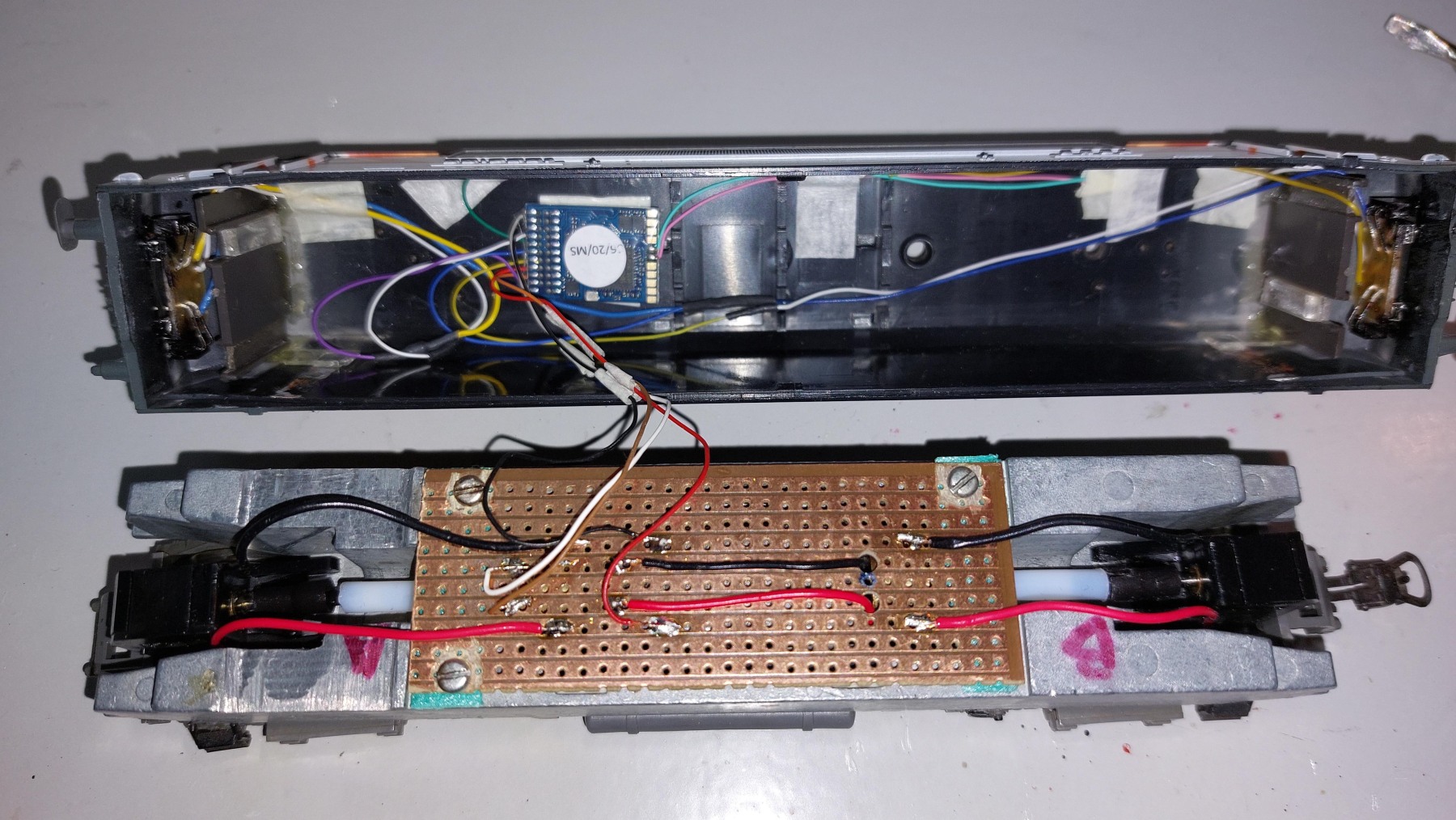

Om de nieuwe motor heb ik een stoeltje van lood gemaakt om 'm er goed passend in te krijgen, oude print etc eraf gehaald en nieuw printje er bovenop. Voor de overbrenging diverse adviezen opgevolgd maar uiteindelijk op een stukje hard, nylon slang uitgekomen waar ik de op maat gezaagde cardaneindjes met secondelijm in gelijmd heb.
Werkt prima bij mij en loopt heel erg mooi!
hierbij wat foto's

Hierboven in post#15 staat de link waar je de cardanasjes en koppeling kunt bestellen. Er staat nu ook een koppeling tussen met een 2mm gat (op mijn verzoek).
De veerhouder van het draaistel moet er ook af.
Dan, op motor en draaistel nieuwe koppeling zetten, ik heb ze met secondelijm vast gezet.
Het "kromme" nylonslangetje moet je eerst recht zien te krijgen. Ik heb dit gedaan door er een boortje van 2mm door te steken en in een bakje heel heet water te leggen. Af laten koelen en boortje eruit.
De lengte van het geheel is wel ff een dingetje, dat is passen en proberen, stukje erbij, stukje er af... en dán past met secondelijm vastzetten...., luistert heel nauw.
Dan pas de cardanasjes er in vast lijmen en weer monteren.
Zal vanavond nog wel even een foto toevoegen van het verhaal.
