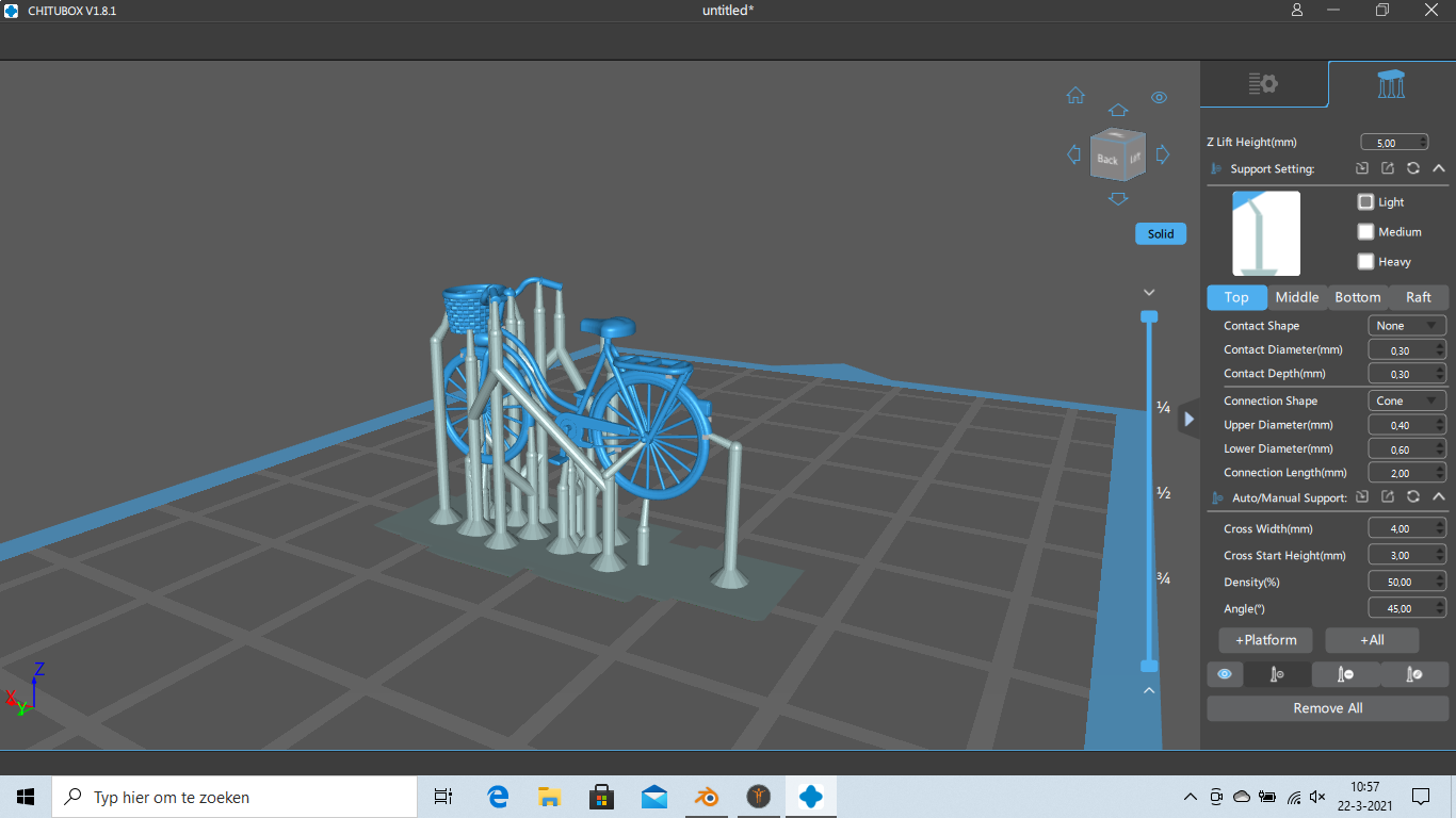

Ik krijg de spaken alleen geprint als ik de fiets horizontaal print. Bij verticale print worden de spaken in 0.03 mm lengte geprint en en ze zijn heel dun en daardoor heel fragiel. D e  vloeistof is tijdens het printen in beweging vanwege het in en uit trekken van de print. De spaken zijn zo dun dat deze door de beweging kunnen afbreken. Door de print horizontaal te plaatsen hard de spaak in een keer uit. Hierdoor zit hij aan twee kanten vast en zal daardoor veel stabieler zijn tijdens de beweging van de vloeistof.
@ Ted. De fiets is met spaken te downloaden van het internet en niet zonder spaken. Die moet je dan zelf tekenen. Is op zichzelf niet zo'n probleem, maar het leert je wel wat je mogelijkheden zijn wat het printen betreft. De fiets van John ging niet alleen fout met de spaken en ik denk als we wat meer zien van zijn supports en instellingen dat we hem wel weer wat tips kunnen geven waardoor hij betere printresultaten kan halen.
Rondingen in verticale richtingen zijn veel moeilijker te printen want dat gebeurd in de dikte van de uithardingsdikte per stap. Bij horizontale belichting wordt de ronding in een keer geprint en daardoor is de kans op verspringende lijnen veel kleiner.
Dit was ook mijn gedachte om de fiets plat te leggen, meer aanhechtingen voor support. Vandaag een poging met nieuwe instellingen. Plaatje van support volgt als deze print mislukt .

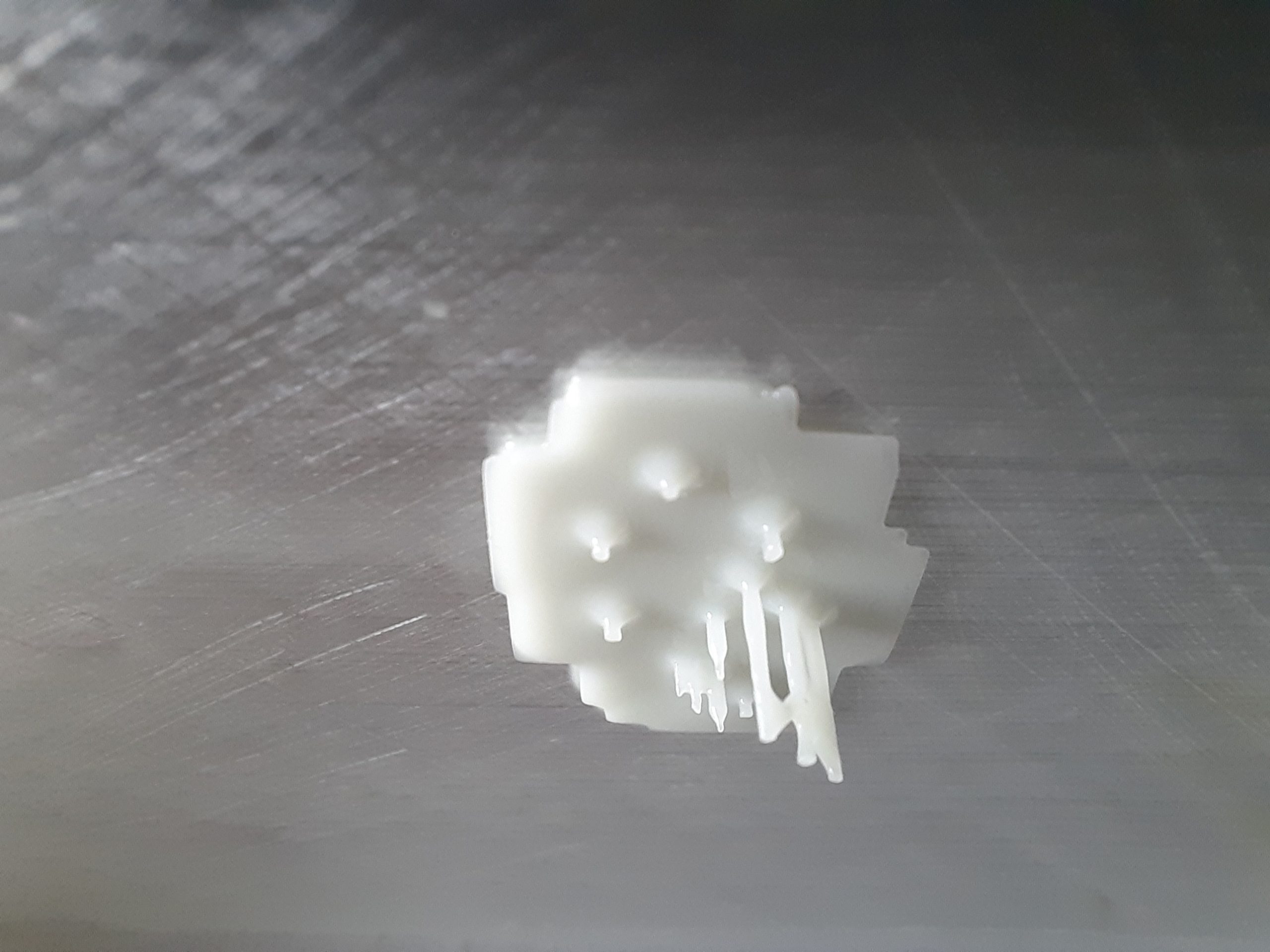

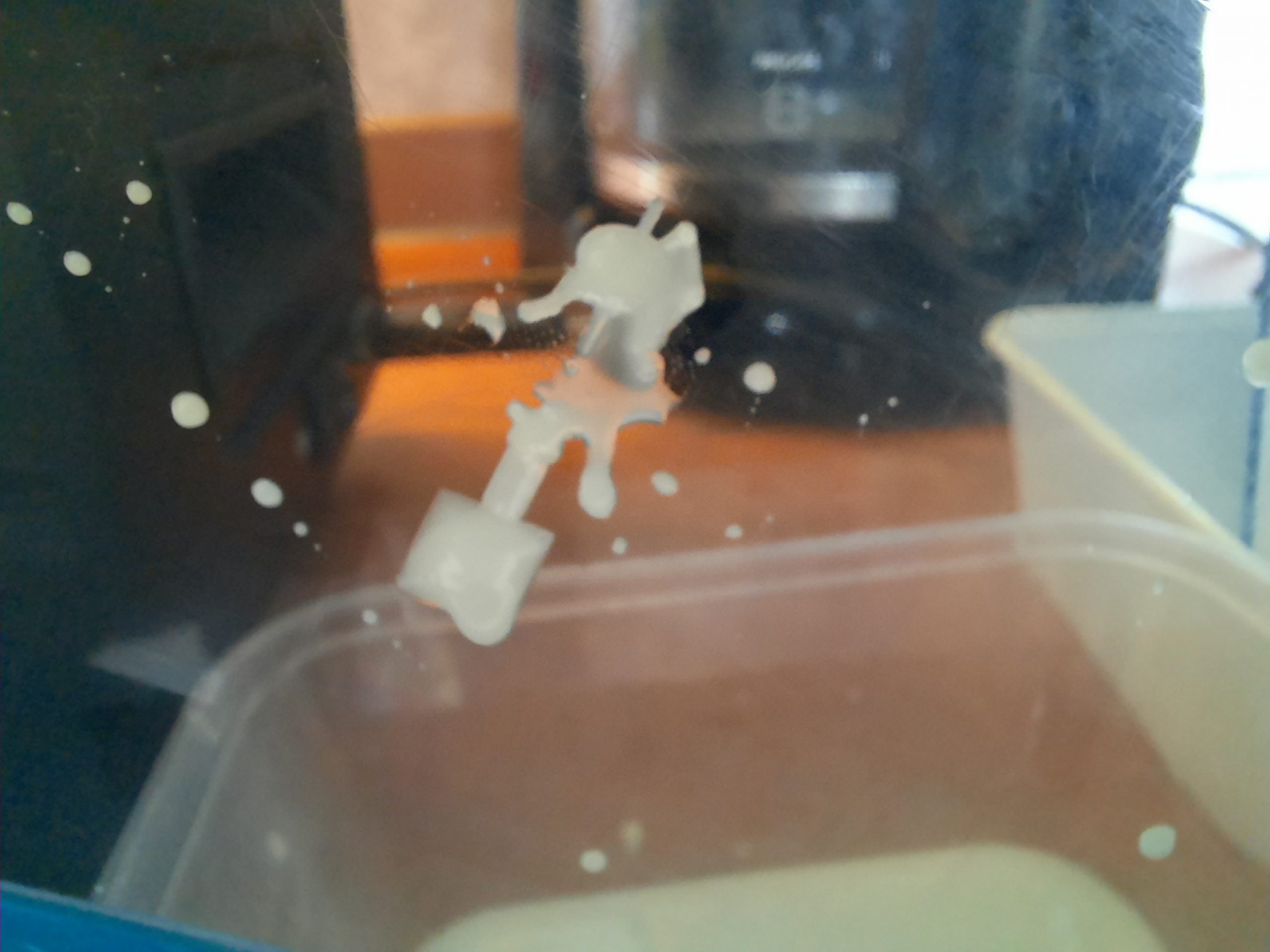

Weer mislukt.
Support automatisch gegenereerd en hier en daar aangepast. Bijvoorbeeld support op een spaak gewijzigd.
De fiets op de fep folie.
Support op de printplaat.
Moet ik misschien medium support gebruiken? Ik heb nu light.
Instellingen gebruik van pagina 11.
JohnT
  • Berichten: 4570
Re: 3D/RM IG: Anycubic Photon en Resin printers voor modelbouw, gebruikservaringen
« Reactie #209 Gepost op: 22 March 2021, 15:46:07 »
Maar hier heb je de fiets toch niet plat liggen?
