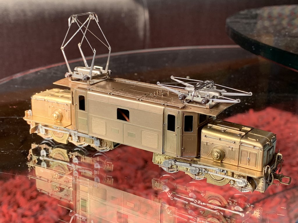

Zo, en weer verder,
De beide frames moeten worden gemonteerd. Het plateau waar de beide motorkappen op worden bevestigd, bestaat uit 2 delen, het bovenste staat iets over. Het is wel de bedoeling dat het een  stevige basis vormt, dus vol vertinnen leek mij erg verstandig: eerst de beide delen met een flink hete bout en voldoende vloeimiddel  voorzien van een dun laagje tin:
Daarna op elkaar, goed fixeren en met de vlam in elkaar laten vloeien, wel oppassen voor de temperatuur vanwege kromtrekken. Gelukkig is dat met zulke kleine stukjes wat minder een probleem als bv bij een schaal 1 model.....
Ik controleer dat altijd op een vlakke glasplaat: door de spiegeling zie je dat bij de juiste lichtval heel nauwkeurig
Daaronder zie je al dat de twee frame-zijkanten dmv. een drietal "jigs" tijdelijk bijelkaar gehouden worden:
Goed controleren of alles netjes haaks is en goed sluit:
En zo is het netjes aan elkaar gesoldeerd, ik maak het altijd meteen weer even goed schoon onder de kraan
Zo ziet het er dan van boven uit, de fronten komen als volgende aan de beurt:
Nieuwsgierig geworden naar de "looks" van het geheel, eerst maar eens een "stellprobe", de wielen er even los ingezet:
Uit oogpunt van mogelijke copyright issues, laat ik een vergelijk met afbeeldingen van andere gebouwde modellen maar achterwege. Wie belangstelling heeft moet maar even googelen.
In elk geval bevalt mij nu de aanblik een stuk beter als bij het originele model.
Volgende keer weer verder,
Groeten, Michiel

En verder met de bouw: de beide draaistellen moeten na de montage van de frame-delen nog verder gedetailleerd worden. Het front met koppelingshaken, remslangen, elektro-aansluiting, overgangsplaten en een enkele leiding alsmede beschermingsplaten op de zijkanten van het frame.
Dat laatste was nog wel een klusje, want hoewel een beetje voorgebogen klopte de radius niet, waardoor het plaatje niet strak tegen de aanslag sloot.
Nu wel en het begint zo al wat te lijken:
Eerste testen met los ingelegde wielen bracht meteen een nieuw probleem aan het licht: bij kleinere radius lopen de wielen iets aan tegen het frame, dus: kortsluiting! waar met een normale analoge trafo de lok wel doorrijdt reageert met een digitale aansturing  de centrale direkt.
Dat moest dus verholpen worden en dus werden de openingen waar de wielen doorheen steken een halve mm breder open gefreesd.
Het ziet er nog een beetje grofstoffelijk uit, maar dat komt goed:
Je ziet het nauwelijks maar het scheelt wel:
Beide draaistellen zijn nu op de lampen na afgewerkt en op dezelfde wijze iets aangepast. Die lampen komen pas na de definitieve montage en dan met verlichting dmv micro LEDs:
De diverse onderdelen en een eenvoudig tandwielkastje vormen de onderdelen van de aandrijving. Alleen de middelste as is rechtstreeks aangedreven, deze pendelt ten opzichte van een vaste as met de "blindwelle".
Dit is een principieel ongunstige situatie aangezien deze "vering" een ongewenste extra onrust in de stangenaandrijving creëert
Een eerste test met de originele motor en een soort rudimentaire cardan  overbrenging.
Helaas een erg krassige en onregelmatige loop, bovendien is het concept waarbij de beide draaistellen elk met een massazijde, geisoleerd aan het centrale deel bevestigd zijn erg storingsgevoelig: aan beide zijden heb je maar drie wielen die stroom afnemen, verder kans op kortsluiting via het middendeel.
Hier is een andere motor gemonteerd met andere cardan-assen, loopt weliswaar wel beter, maar de tandwielkastjes hebben nog zoveel tolerantie dat de fijnere loop van de motor helaas geheel teniet gedaan wordt
Eerst die stroomafname dan maar eens verbeteren: door het tussenvoegen van een stukje koperprintplaat, die toevallig dezelfde dikte had als de afstandsbussen in het draaistel, was het uiteindelijk heel eenvoudig om een drietal extra slepers aan te brengen.
Een heel verschil ten opzichte van het origineel voor wat betreft de stroomafname!
Hier kun je goed zien hoe het zit:
En nog eens vanaf de zijkant:
Hier kun je goed ziet hoe het frame is opgebouwd, die pertinax ophangings-delen op het middendeel zijn eigenlijk niet meer nodig en zullen dan ook komen te vervallen.
Maar, verbeterde stroomafname of niet, het probleem van een erg onrustige aandrijving blijft wel bestaan, dit probleem zal tijdens de verdere bouw steeds een rol blijven spelen. Daar kom ik nog wel weer op terug, voorlopig weer even genoeg,
Wordt vervolgd,

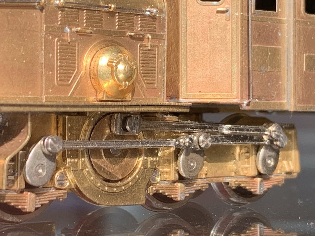

De draaistellen zijn aan de onderzijde voorzien van een afsluitplaat, die ook de assen op zijn plaats houdt.
De veerpakket imitaties moesten daaronderop gesoldeerd worden, maar dat heb ik aangepast en ze aan de zijkant van de plaat gemonteerd, dat ziet er veel beter uit, want beter aansluitend op de zijwangen van het frame
Hier alle onderdelen van een draaistel;
Hier is de tandwielkast reeds gemonteerd en vormt met de Blindwelle de draaias die bij het inveren roteerd. Dit wederom veroorzaakt een kleine horizontale verschuiving van de daaraan star verbonden middelste aandrijfas, deze loopt daardoor op het hornblock aan.
Veel nabewerking tpv hornbocks door vering aandrijving, welke een curve beschrijft: dit loopt vast
Door ruimere passing in de hornblocks is er weer meer beweging in de aandrijving.
Deze torsie is verantwoordelijk voor onregelmatige loop, daarbij komt nog dat de voorste en achterste as juist hiermee wordt aangedreven door middel van de drijfstangen. Hierdoor loopt dit drijfwerk slecht en is principieel een onregelmatige loop mede ingebouwd. Een eigenlijk onoplosbaar probleem als je niet een heel ander aandrijvingsconcept zou willen inbouwen. Slechts een ruime hoeveelheid vet maakt de aandrijving een beetje smeuiger, maar hij blijft een beetje excentrisch lopen
Hier zie je ook de noodzakelijke speling in de middelste hornblock
Inmiddels zijn er talloze testritten gemaakt, wat je hier ook goed kunt zien: er is geen goede lagering voor de wormwielasjes aanwezig. Dit wormwiel loopt met dezelfde snelheid als de motor en veroorzaakt daardoor een flink geluid en ook onrustige loop van de motor.
Dit is ook de oorzaak dat een wat betere motor met vliegwiel geen enkel effekt heeft op een beter rijgedrag
Intussen heb ik Brons lagerbusje gevonden en ga deze alsnog inbouwen, ik verwacht daardoor een rustiger loop van de aandrijving te krijgen
