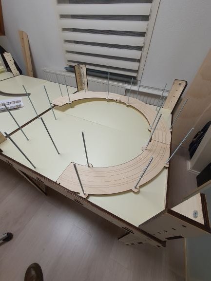

Flexrail op helix vastleggen
30 August 2020, 14:12:05 »
Heb de eerste ronde aangelegd en wil nu de Roco HO flexrails gaan leggen.
Op mijn helix ondergrond staat een hartlijn voor H0-spoor. Mijn idee is om de flexrails op deze hartlijn leggen en dan met houtlijm of dubbelzijdig plakband (kleine stukjes) vastzetten.
Hoe zetten jullie deze rails vast?
Bedankt Edwin
