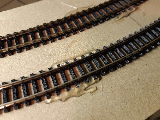

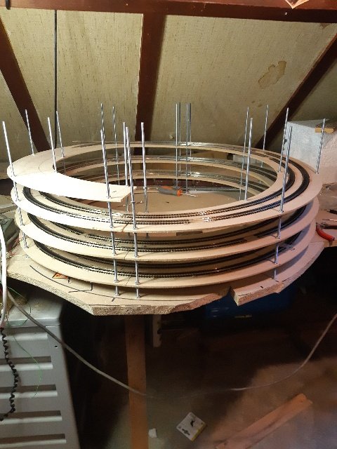

Hallo Edwin,
Ik zal er vanavond even een foto  (van dichtbij) van maken......
Hier alvast een foto van de hele klimspiraal, hierop kun je het nietzo goed zien dus zoals gezegd vanavond maak ik even een foto van dichtbij..
Raymond
No Pain No Gain!

Ik heb nagevraagd:
maar zo na 6 jaar zit het nog muurvast (y)
Ronald Visser
(dan wel goede plakband gebruiken hè) :angel:

Edwin,
Bij deze de beloofde foto!
Raymond
No Pain No Gain!

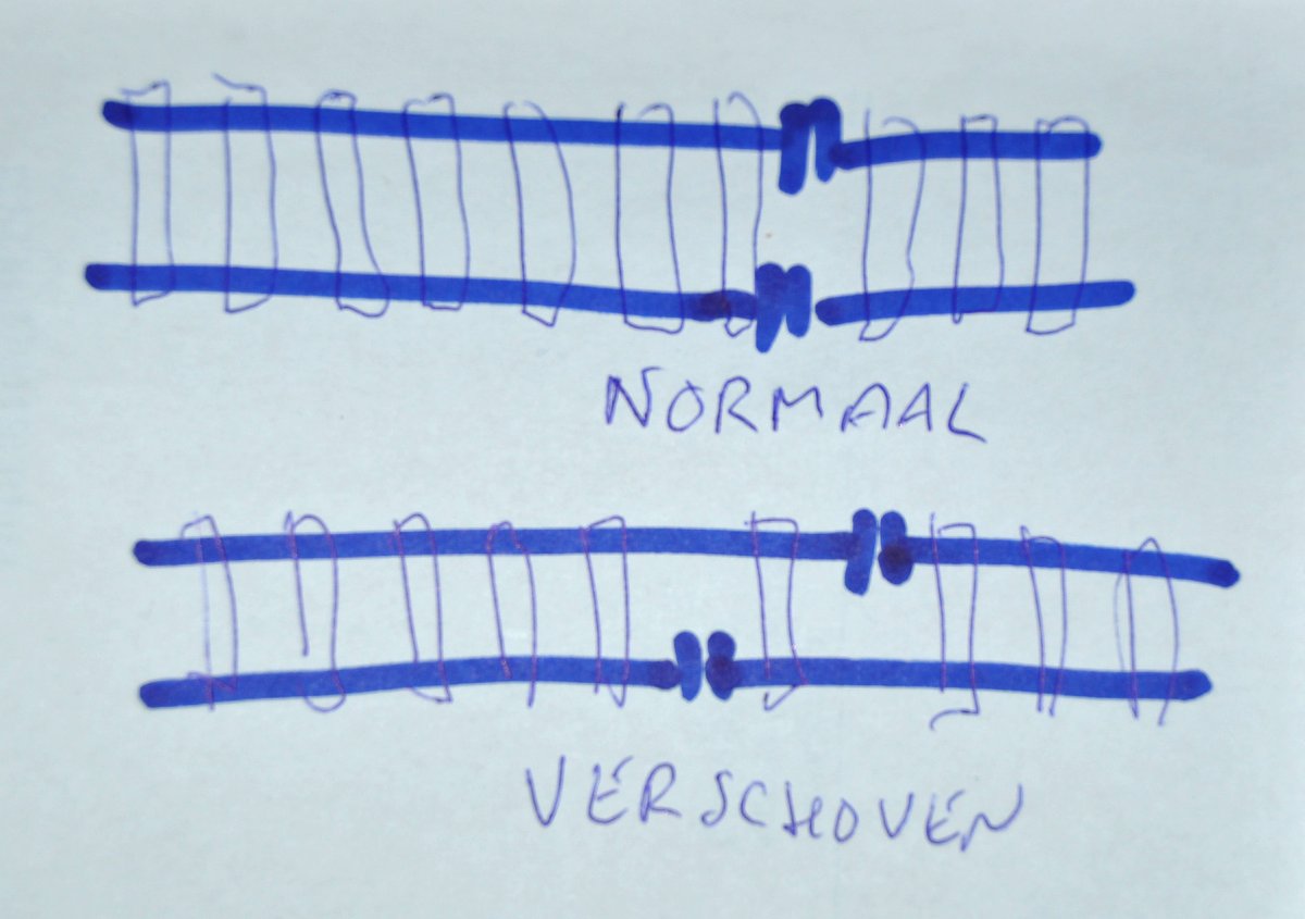

Flexrail gebruiken is nieuw voor mij. Wanneer je buigt hou ik bij de binnenrail veel rail over. Hoort dit of buig ik dan te sterk?
Overtollige rail wegslijpen?
Deetrein
  • Berichten: 1678
Re: Flexrail op helix vastleggen
« Reactie #20 Gepost op: 01 September 2020, 22:07:39 »
Ja dit klopt, de binnendiameter (of straal) is korter dan de buitendiameter.
Je kunt dit stukje eraf halen, dan komen de raillasjes op gelijke hoogte.
Maar als de rail stug is, wilt die daar weer terug naar buiten buigen,
dus goed vast zetten bij die verbindingen
Je kunt er ook voor kiezen om de raillassen te laten verspringen.
Mvg, Erich

Hallo Erich,
Wat bedoel jij met "Je kunt er ook voor kiezen om de raillassen te laten verspringen" ?
Bedankt.
Deetrein
  • Berichten: 1678
« Reactie #22 Gepost op: 01 September 2020, 22:41:02 »
Als je de stukjes niet afknipt, loopt de ene railstaaf verder op de railmat (dwarsliggers) van de volgende flexrail.
De binnenste railstaaf van die volgende flexrail steekt dan weer verder uit.
even snel een tekeningetje gemaakt
Mvg, Erich

Heeft dat zin? Even snel berekenend: de omtrek van een cirkel is 2πr. De r van een binnenbocht is evenveel korter als de afstand tussen de rails, is 16,5mm.
Per hele rondgang is de binnenbocht dan 2π*16,5mm korter dan de buitenbocht. Is een verschil van 103,67mm voor een 360 graden boog (=rondje). Dus als je de helix 9 etages hoog maakt, en de rails laat verspringen zoals hierboven voorgesteld, heb je een hele flexrail-lengte (ruim 90 cm) bespaard in vergelijking met uitstekende stukjes afzagen.
Ik denk dat het laten verspringen van de rails het risico oplevert van afbrekende railvoetjes op de dwarsliggers. Volgens mij weegt dat niet op tegen het voordeel van de ene rail besparing. Dus ik zou netjes afzagen/-slijpen.
Reinier Z.
  • Berichten: 3361
« Reactie #24 Gepost op: 01 September 2020, 23:33:38 »
Raillassen laten verspringen doe je niet om rails te besparen, maar om de kans te verkleinen dat de rails gaat knikken op de overgang van het ene naar het andere stuk.
Reinier
Syb030
  • Berichten: 629
  • Ik ben ook: Sybs_modellen op insta!
« Reactie #25 Gepost op: 02 September 2020, 00:39:29 »
Weer wat geleerd :-)
Peter Spruit
  • Berichten: 1640
  • SBB en BLS baan in opbouw - Project Goschensteg
« Reactie #26 Gepost op: 02 September 2020, 12:04:13 »
Het laten verspringen van de raillassen voorkomt inderdaad dat je een knik gaat krijgen in de overgang ( en dus grote kans op ontsporingen ) . Je schuift gewoon het verspringende gedeelte deels in de aansluitende rail.  Waar nodig inderdaad gewoon beetje afslijpen met een dremel als de uitsteek te lang wordt.  Afbreken van de railschoenen komt niet snel voor en de rails ligt dan veel vloeiender zonder enige knik.
Ik heb zelf een dubbele spiraal liggen ( zie foto's in mijn bouwdraadje ) .   Hier liggen alle raillassen versprongen en rijdt al jaren heel soepel en zonder enige ontsporing .
Vastleggen heb ik trouwens gewoon met schroefjes gedaan  ;D
« Laatst bewerkt op: 02 September 2020, 12:07:19 door Peter Spruit »

Hierbij een afbeelding van mijn onderbouw toekomstige baan. Het zijn modules van 1mx1m, de helix neemt dus al 1m2 in beslag.
Bij de modules in het midden en links komt nog een modulebak op zodra het schaduwstation klaar is.
Heeft er iemand een leuk plan voor het schaduwstation (Nivo-1) en de baan zelf? Wil in het schaduwstation enkele opstelsporen hebben in hoeverre dit mogelijk is met 2x1m.
Op Nivo-0 wil ik een klein station hebben en mogelijk wat industrie.
De helix wordt met flexrail van Roco gelegd voor de rest gebruik ik Roco-line met zachte bedding. Het geheel wordt aangestuurd met een Z21 centrale. Rijdend materiaal heb ik nog zeer weinig dus problemen met te lange treinen heb ik nog niet.
Heeft iemand een leuk idee?
Alvast bedankt voor het meedenken.

Dat versprongen leggen van de raillassen, daar begrijp ik niks van. Ik neem aan dat je rails met een railverbinder aan elkaar zet. De plastic railbevestigingen op de dwarsliggers moet je dan wegsnijden om ruimte te maken voor de railverbinder. Er is dan geen steun meer om daar het knikken te voorkomen. Dus die knik ontstaat toch wel.
Je krijgt dan in de ene railstaaf een knik en in de andere niet. Gevolg: plaatselijk verandert de spoorwijdte.
Zelf leg ik ze nooit versprongen, maar altijd naast elkaar. Als er dan een knik in komt zit die in beide staven en blijft de spoorwijdte intact.
Om die knik te voorkomen buig ik de uiteinden van de railstaven met een tangetje in de goede richting. Bovendien leg ik op de plaats van de lassen twee dwarsliggers uit printplaat waar ik de railverbinders op vast soldeer om ze in bedwang te houden.
