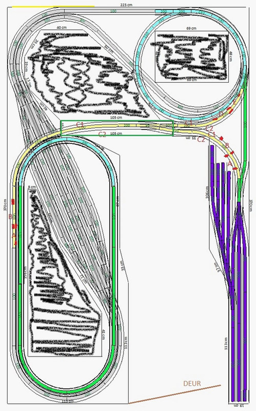

Herbert,
Geef nu is even aan waar nu c1 en C2 geplaats wordt in de tekening?
Is de groene cirkel nu een rond lopend spoor  links onder en sluit deze nergens op aan?
Ik zie dat je met rail kleuren getekend hebt plaatst dan de afzonderlijke lagen even als apart plaatje en geef daarbij aan welke laag het is.
Uiteraard is de tekening voor U helder.
Maar voor mij, en misschien voor anderen ook, ik er niets zinvol van maken, Het overzicht van hje totale baan plan.
en maak de plaatjes ook iets groter.
Zoals Bv hier gedaan.
De tekening van de paradesporen en aansluiting.
Groen zijn de zichtbare paradesporen.
Geel de aansluiting voor het station.
Grijs is verborgen en aansluiting op de opstelsporen.
In koploper per tabblad uitgewerkte baandelen.
Paradesporen.

Ik zou de twee wissels naar deel C parallel met elkaar aansluiten én parallel met een dubbelpolig  bistabiel relais (de wissels 'antiparallel' zodat ze nooit naar elkaar wijzen). Het van de rest geïsoleerde deel C sluit je dan aan op het relais zodanig dat deel C altijd verbonden is met het spoor waarvan het wissel naar deel C afbuigt, deel C heeft dan altijd de polariteit van het inrijdende spoor.
Met een analoge baan moet de trein dan wel stoppen op deel C voordat het uitrijdende wissel wordt omgezet (anders rijdt de trein meteen achteruit), bij digitaal kan de trein blijven rijden tijdens het omzetten van de wissels, dat omzetten moet dan wel gebeuren als de hele trein nog op deel C staat.

Ik heb de detectie aangebracht zoals geadviseerd door Wim Ros
En rekening gehouden met de lengte van C1 en C2
Tja, dat is de maker van het ding en iemand met heel veel digitale ervaring... als hij je dat advies gegeven heeft, waarom blijf je daar dan aan twijfelen? Gewoon doen en testen, werkt het niet kom je  terug en proberen we wat anders ;)

Dat wilde ik eigenlijk ook, alleen eerdere reageerders wilden graag de oplossing zien.
Maar wat één van hen schreef dat het plaatje voor mij duidelijk is, maar voor buitenstaanders misschien niet.

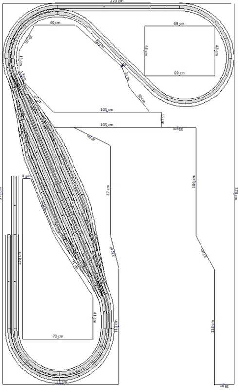

Plaatjes van de diverse nivo's
Alle nivo's in één plaatje:
Nivo 0 --> startnivo van het schaduwstation
Nivo 1 --> Nivo 0 + 8,2cm
Nivo 2 --> Nivo 1 --> helixen naar hoofdbaan
Einde van de lichtblauwe delen wordt de aansluiting naar de hoofdbaan vanuit het schaduwstation, hier moet ik mijn originele plan nog op aanpassen.
Omdat ik de keerlus in een aparte afbeelding gemarkeerd heb, zit deze er nogmaals bij. Maar wel flink vergroot, zodat het mss beter te zien is.
Link naar laatste afbeelding, omdat deze niet echt groot getoond wordt (bij mij): KLIK
Ik hoop dat op deze manier mijn vraag/ verhaal wat duidelijk is. Zoals Ronald adviseerde ga ik het advies van Wim uitwerken. De "discussie" ontstond nadat ik liet zien wat zijn advies was en toen ik de afbeeldingen plaatste.
Overigens waardeer ik alle adviezen, sommige gaan boven mijn pet (sorry @72sonett).
Ieders inbreng is niet voor niets geweest.
Groeten
Herbert

Herbert,
Mooi Baanplan.
Ik persoonlijk zou proberen C1 en C2 aan de linker kant zo ver mogelijk naar links te verplaatsen.
De maximale treinlengte woord bepaald door de afstand tussen de linker C1 en C2 en de Rechter C1 en C2.
In de praktijk blijkt deze altijd te krap te zijn.
Mvg Frans

Herbert,
Bij het nogmaals bestuderen van de tekening.
Ik zou persoonlijk de rechter C1 en C2 zo dicht mogelijk tegen de linker wissel aanleggen.
De rede hiervoor is dat er altijd maar een trein zicht in een keerlus kan bevinden.
De wissel moet wel in het midden stuk van de keerlus sectie blijven.
Ronald,
De weg naar de oplossing is gegeven in de 3e reactie.
Bevestigd door Wim Ros de maker van de Xtreme keerludsmodule in zijn antwoord naar Herbert.
Zoals door je is aangegeven.
Persoonlijk van ik de tekening van LDT wat duidelijker in zijn uitleg.

Ik blijf de geboden tekeningen onduidelijk vinden, omdat niet aangegeven staat waar bepaalde sporen naar toe gaan.  Dat komt, omdat er sporen boven elkaar lopen wat in de tekeningen niet te zien is. Daardoor ontstaan ovalen zonder aansluitingen.
Maar als ik er van uit mag gaan, dat het einde van de helix helemaal midden bovenin de tekening (lichtblauw) aansluit op het einde van het lichtblauw in het midden van de tekening (dus niet de linkse kant), dan zit er in het hele stuk geen keerlus.  Dus bevat alleen de driehoek een keerlus.  Daarom zou het logischer zijn om in de hoofdbaan (geen keerlus) ook geen isolaties en sturing door een keerlus-module aan te brengen.  Dus alleen in de 2 poten van de driehoek naar de eindsporen en de eindsporen als "c" stuk te zien. Dus 2 x "a" en "b" detectie en 1 x "c" (eindsporen).  "d" en "e" blijven ongebruikt, omdat het eindsporen zijn.
Zoals al eerder voorgesteld.
Neem de tekening met de blauw lijnen rail
zie het als een T
Rijd over de T van  Rechts boven naar rechts onder niets aan de hand.
Rijd van van rechts onder naar rechts boven niets aan de hand.
Rijd van rechts boven naar links niets aan de hand.
Rijd van links naar rechts onder dan is het deel tussen de wissels een keerlus deel C
Dit is echter te kort voor de meeste treinen.
Verplaats de keerlus naar links voor de middelste wissel, dan wordt dit het keerlus deel C
en laat hem ergens beginnen /eindigen link van de middelste wissel.
noem het spoor rechts boven A
noem het spoor links B
noem het spoor rechts onder D
Dan volgt hieruit
Rijd over de T van  Rechts boven naar rechts onder niets aan de hand. A > D of omgekeerd.
Rijd van rechts boven naar links niets aan de hand A> C > B of omgekeerd keerlus schakelt niet om
Rijd van van links naar rechts onder B > C schakelt om > D of omgekeerd.
De blauwe cirkel zou ook een keerlus kunnen zijn als deze is gekoppeld aan de T.
dit is niet duidelijk op te maken uit de tekeningen.
72Sonett
Heeft in principe een keerlus schakeling getekend waar bij de ompoling van deel C vermoedelijk gedaan wordt gelijktijdig met het omzetten van de wissels dit is ook een oplossing.
De treinlengte wordt hier bepaald door de ruimte tussen de wissels.
Mvg Frans
