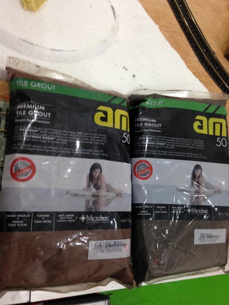

@Ronald: ik heb zwarte en bruine tegel grout gekocht. Daar ga ik mee experimenteren:
wordt vervolgd.
