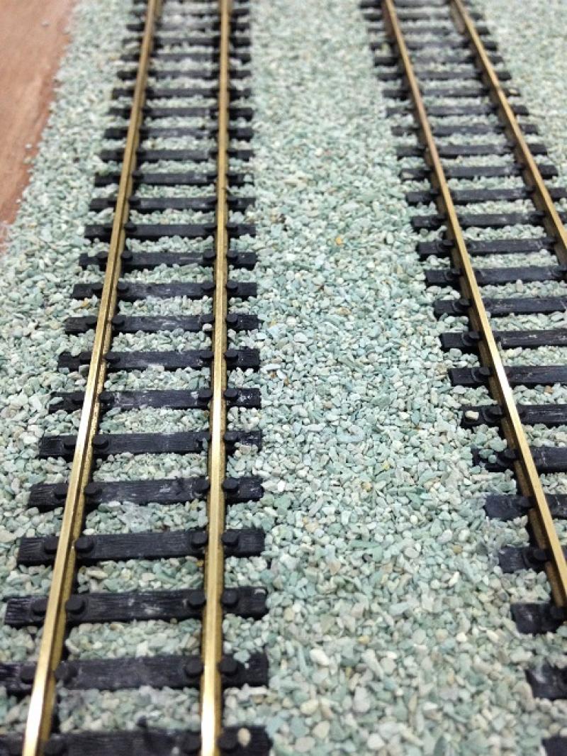

Dag heren ballasteurs,
@ ronald en ronald: hartelijk dank voor jullie adviezen en tips, ik ben weer wat wijzer geworden.
@ ed: ik had jouw ervaring al wel gelezen en was dus gewaarschuwd. Helaas overkwam mij ook het vollopen van een wissel. Maar ik heb meteen het wissel uit de baan genomen, geopend en met water schoongespoeld, en weer terug gemonteerd.

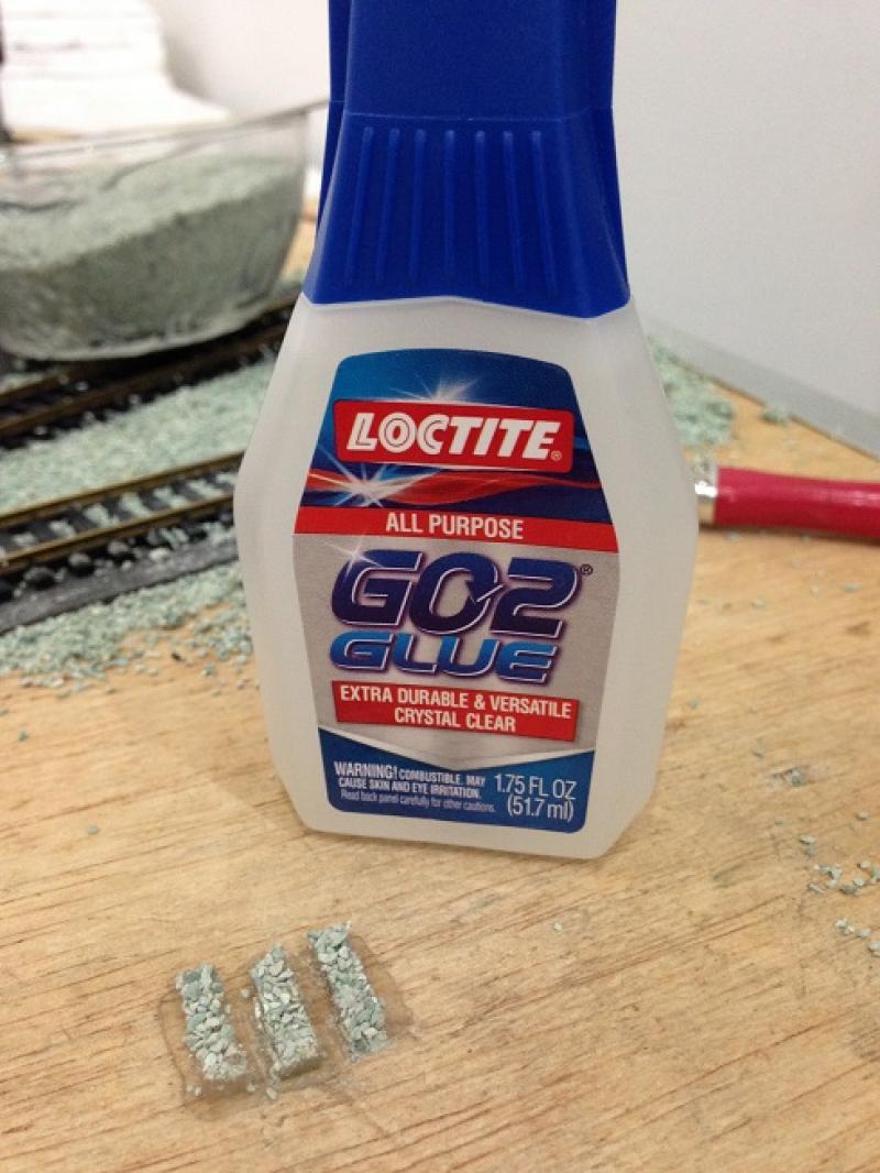

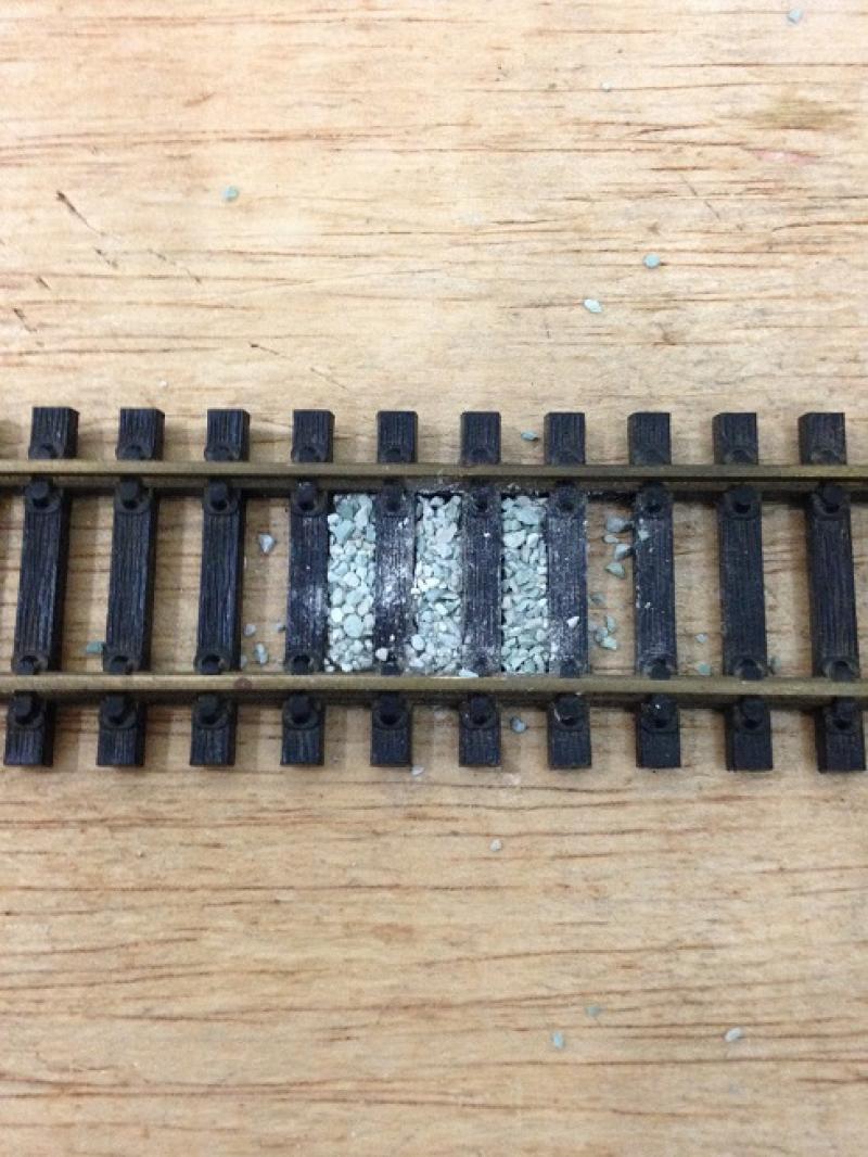

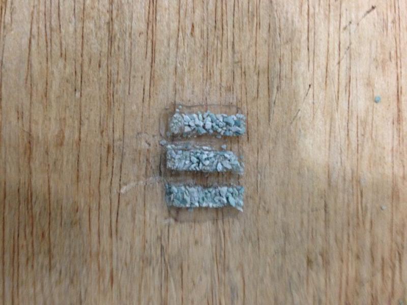

Inmiddels heb wat geëxperimenteerd met contactlijm en het resultaat is goed. De lijm hecht niet echt aan de sleepers, de rails kunnen ook met deze lijm weer goed schoongemaakt worden. Dit wordt voor mij de methode voor ballasten rondom een wissel.
Foto's:
contactlijm met ballast topping:
rail verwijderd, lijm met ballasttopping hecht niet aan plastic van sleepers:
de toegepaste lijmsoort:

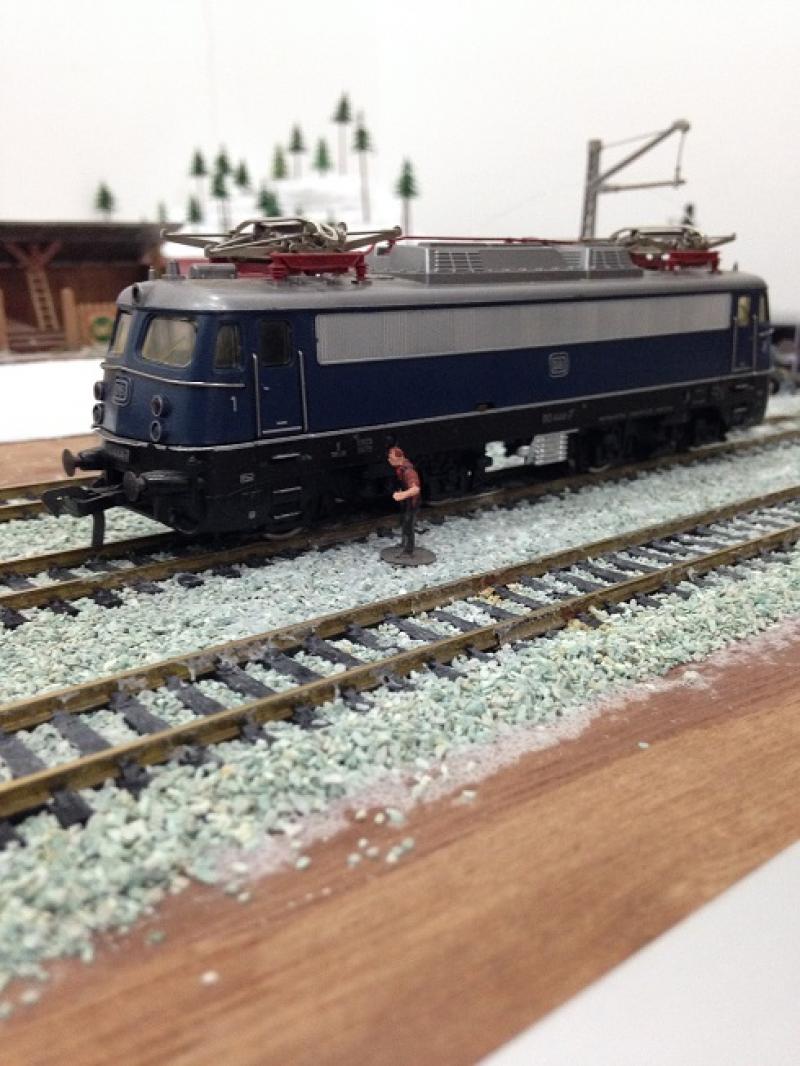

tenslotte, een 110 op verse ballast:
met vriendelijke groet,
Hans

Het resultaat ziet er goed uit! Heb je de ballast uit Nederland laten komen? Ik heb hier in Thailand iemand gevonden die het zelf maakt. Nauwelijks te onderscheiden van het merk wat ik eerder gekocht had.
Groet, Ed

@ Ronald: de lijm die ik gebruik buiten de wisselzones is wittelijm, na wat zoeken heb ik een goede methode voor het verdunnen gevonden.
De lijm op de foto is inderdaad een soort all-lijm, helder en gedraagt zich als stroop. Ik gebruik deze lijm rondom de wissels, deze lijm loopt niet het wissel in.
@Ed: mijn ballast wordt geleverd door REMIX Gmbh
. Geintje, mijn ballast heb ik bij de dierenspeciaalzaak gekocht. 30kg kattenbakvulling voor 8 euro.
. Daarmee kan ik de complete baan mee ballasten.

@Ed, nog 2 foto's van de ballast:

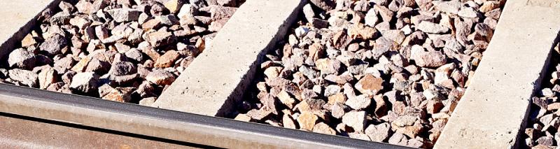

1: het echte werk, van REMEX GmbH:
2: ballast in 1:87 van toko kucing:
Ik ga nog wat verder experimenteren met wat gekleurd poeder voor wat kleuren in de ballast.
