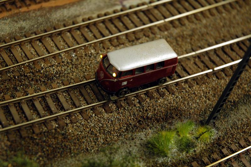

Er zijn duizend en één methodes om ballast aan te brengen , als je zelf maar tevreden bent over het resultaat hé.
Ik gebruik de Fleischmann Profi-rails , en na ballasten en verweren zien de  ( goederen)sporen in mijn kolenterminal er zo uit...
Van de fabrieksbedding is niets meer te zien. Maar er zijn misschien  collega's die het nog beter kunnen met deze Fleischmann Profi's?? ;)

Vind dat je de profi bedding erg mooi hebt verwerkt Erwin, mooi geheel! Zag ook voor het eerst de plaatjes van je baan, werkelijk fantastisch!
Ziet er mooi uit erwin. Maar moet je het voor een kolenterminal niet wat zwarter maken? Het ziet er nu nog zo uniform grijs uit.

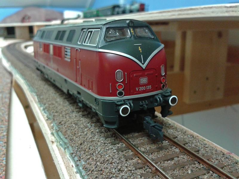

Om te voorkomen dat de wisseltongen vastgelijmd worden helpt ook door op die kritische plekken de lijm niet te druppelen maar door een penseeltje in de lijm te dopen en hiermee vervolgens het ballast aan te raken. De lijm wordt dan uit het penseeltje 'gezogen' door de ballast. Dit moet (afhankelijk van de grootte van het penseeltje) eventueel een paar keer herhaald worden totdat de ballast voldoende verzadigd is.  Op deze manier kan je de lijm veel nauwkeuriger doseren dan door druppelen. Dat is althans dit is mijn ervaring :)
En nog een plaatje van eigen werk:
