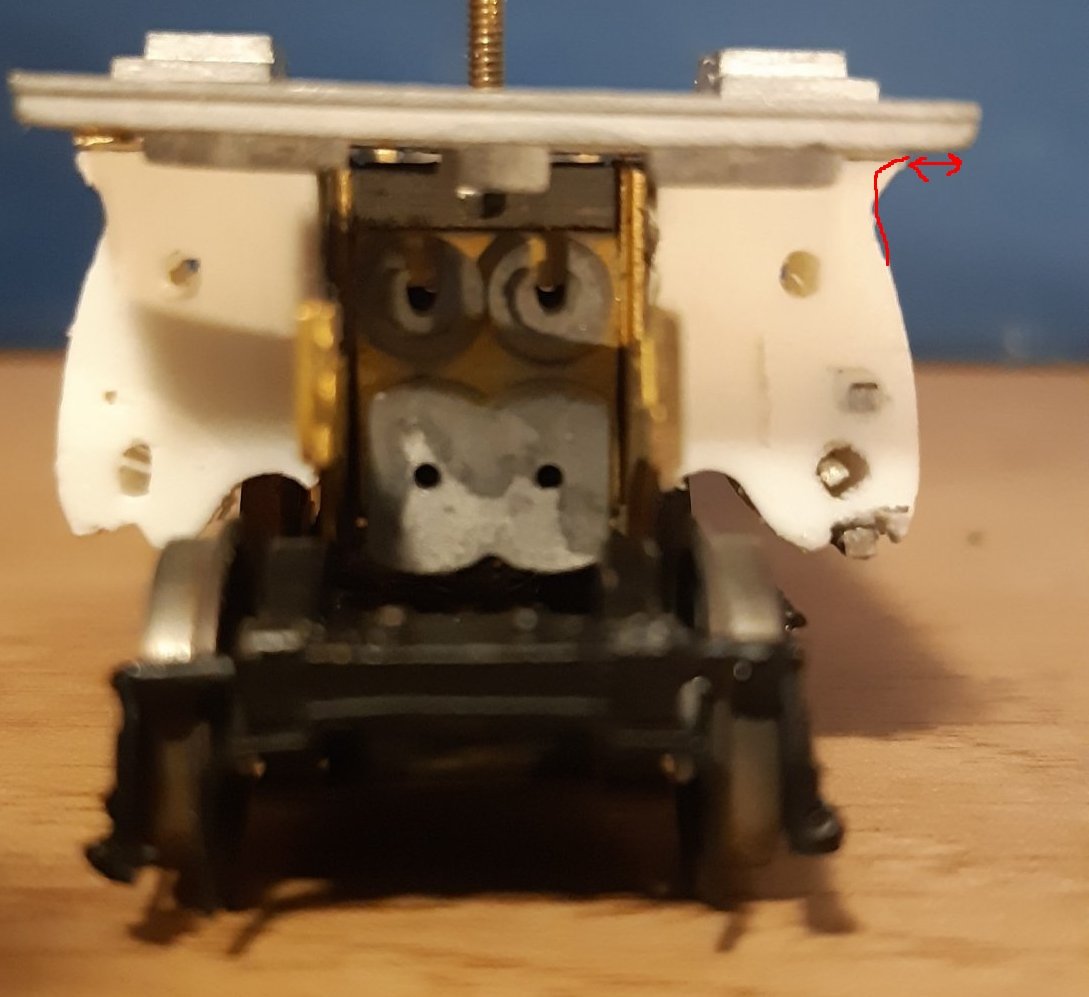

Dit is wat ik als de referentie beschouw:
Dit is jouw foto van gisteren:
Je ziet dat de vorm in het bovenste stukje nog niet helemaal overeenkomt: het bovenste stukje wat naar de voetplaat loopt is vrijwel recht i.p.v. gebogen. Het lijkt op de foto ook alsof de cylinder verder naar binnen op de voetplaat aansluit. Ik heb geprobeerd om het hier met een pijltje aan te geven:
Ook mijn povere lijntje om de ronding aan te geven is niet helemaal correct, maar als je op de referentiefoto kijkt, dan snap je vast wel wat ik bedoel.
Maar hoever wil je gaan? De vorm is nog niet eerder zo goed getroffen.
Aan de andere kant mag je natuurlijk nu bepalen hoe het moet worden.....
Keuzes....  ;)
Leen.

« Reactie #215 Gepost op: 20 August 2020, 13:52:10 »
Oh, ok. Dat zou ook nog aan mijn fotografie kunsten kunnen liggen. En ik heb de zaak met de vijl wat glad gemaakt, daar zou het ook nog in kunnen zitten. Met wat precies kijken zie je op die plek ook wat verschil tussen de linker en rechter cilinder.
Maar ik ga ernaar kijken en Ronald leest natuurlijk mee.

« Reactie #216 Gepost op: 20 August 2020, 13:58:41 »
Ja, dat zou inderdaad kunnen. Foto's kunnen de boel soms aardig vertekenen.
Leen.

« Reactie #217 Gepost op: 20 August 2020, 16:03:06 »
Het is vertekening van beeld. Die kromming zit er in.

Tsja, gelukkig zijn er dit soort modellen, om te bepalen of het dieper moet, of juist platter. Soms is het gewoon even proberen. Het is mij aan de bovenkant nu ook net teveel, het mag inderdaad een fractie minder. Misschien dat we dan qua vorm dus toch weer uitkomen bij een voorgaand model cilinderblok. Qua afmetingen zijn we er nu wel uit lijkt me, dit is wat het moet worden, nu de vorm nog even finetunen.
Zeg maar slank, maar toch met rondingen:
Jammer genoeg is de foto niet erg scherp, maar hier zie je inderdaad dat de cylinder wel ver genoeg naar buiten zit:

Ik heb nog wat foto's genomen:
Hoogte draaistel-cilinder. Dik in orde. Wel zou de cilinderbekleding de onderste leibaan moeten afdekken, zodat de leibaan niet meer zichtbaar is.
Ruimte door de wissel:
Plek zat, lijkt me.
Geprobeerd de ronding wat beter op de foto te krijgen:
Nu is de slagschaduw van de eerdere fotoset wat weg, maar dat wit blijft lastig.
