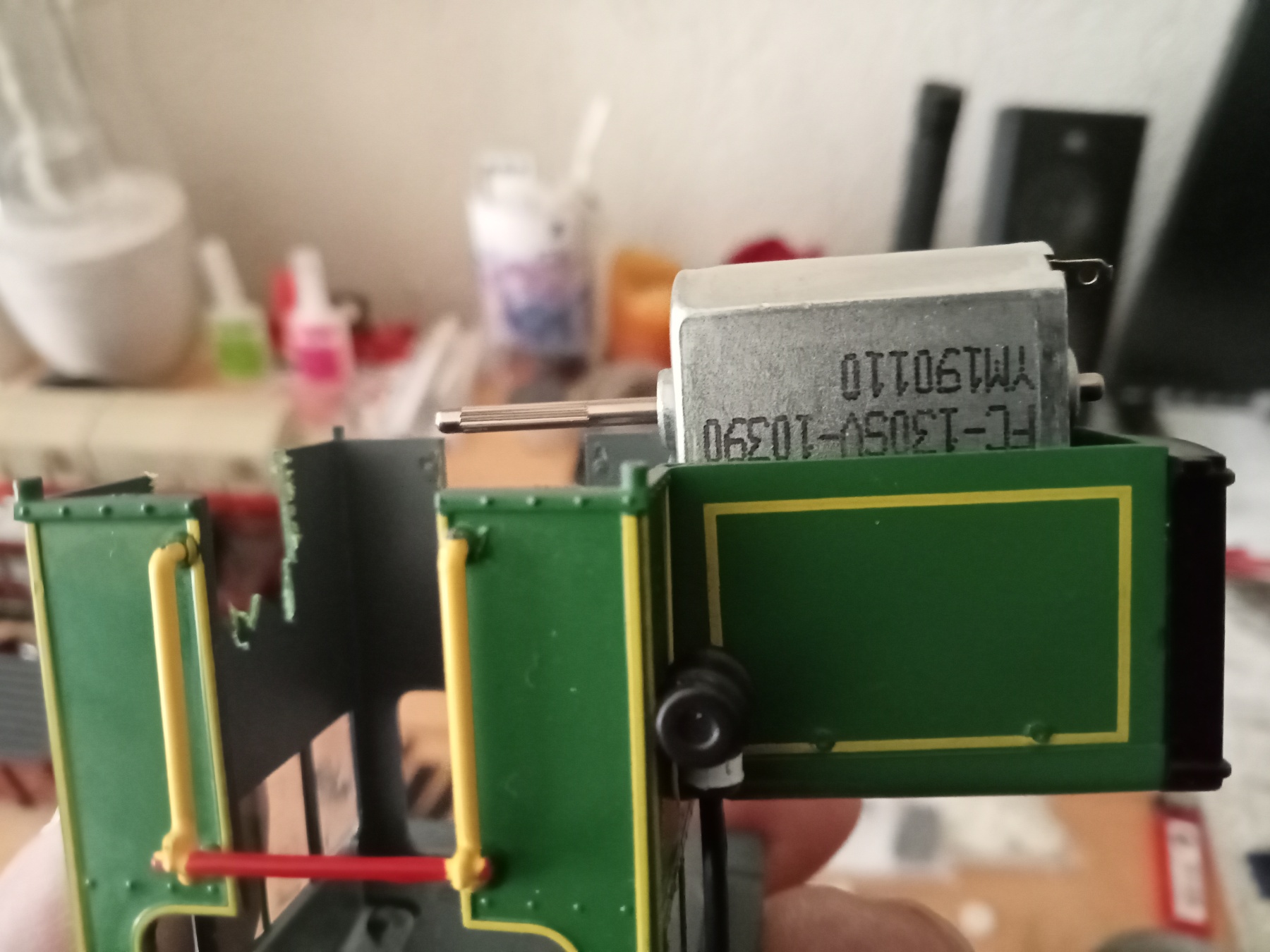

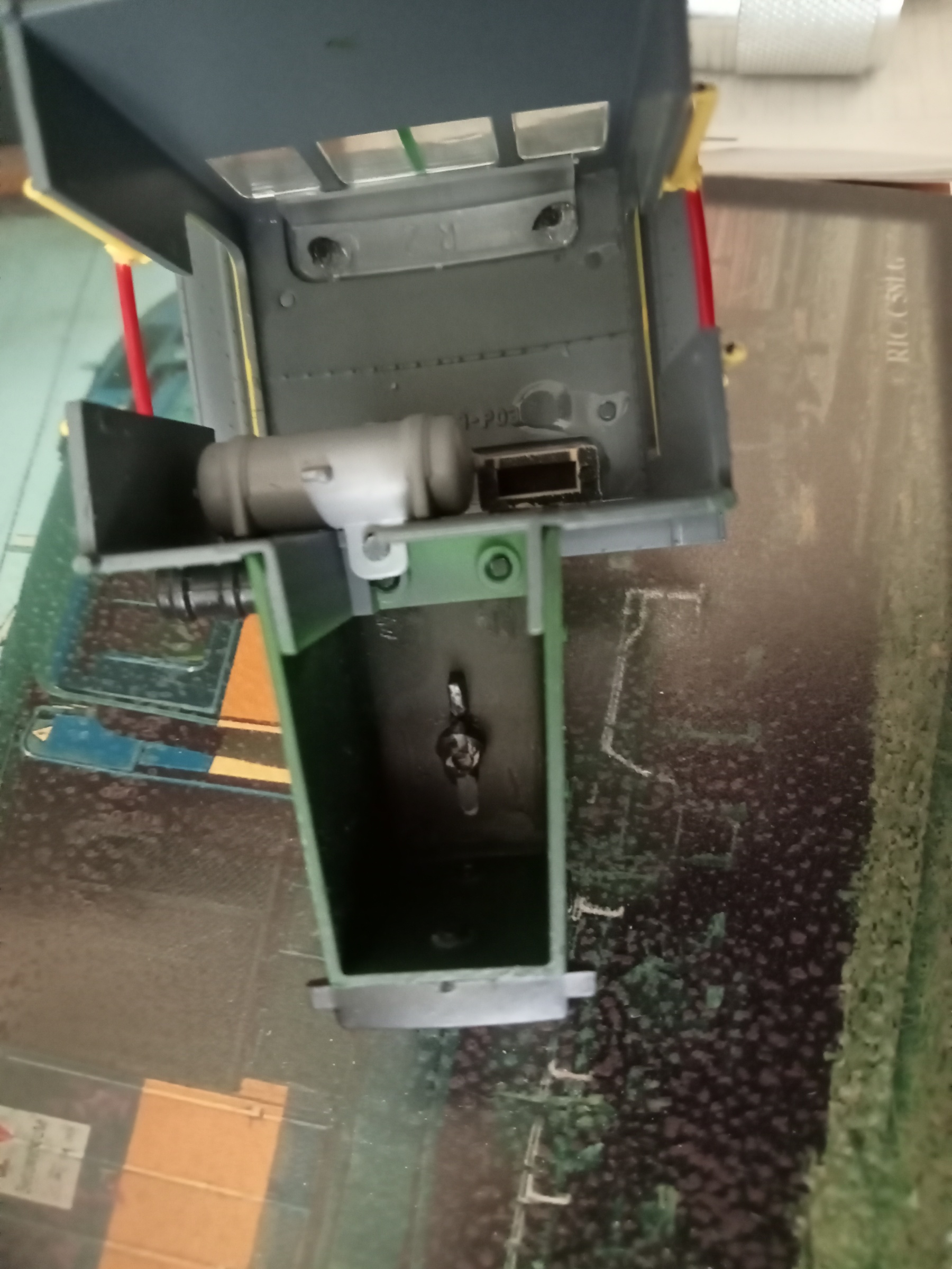

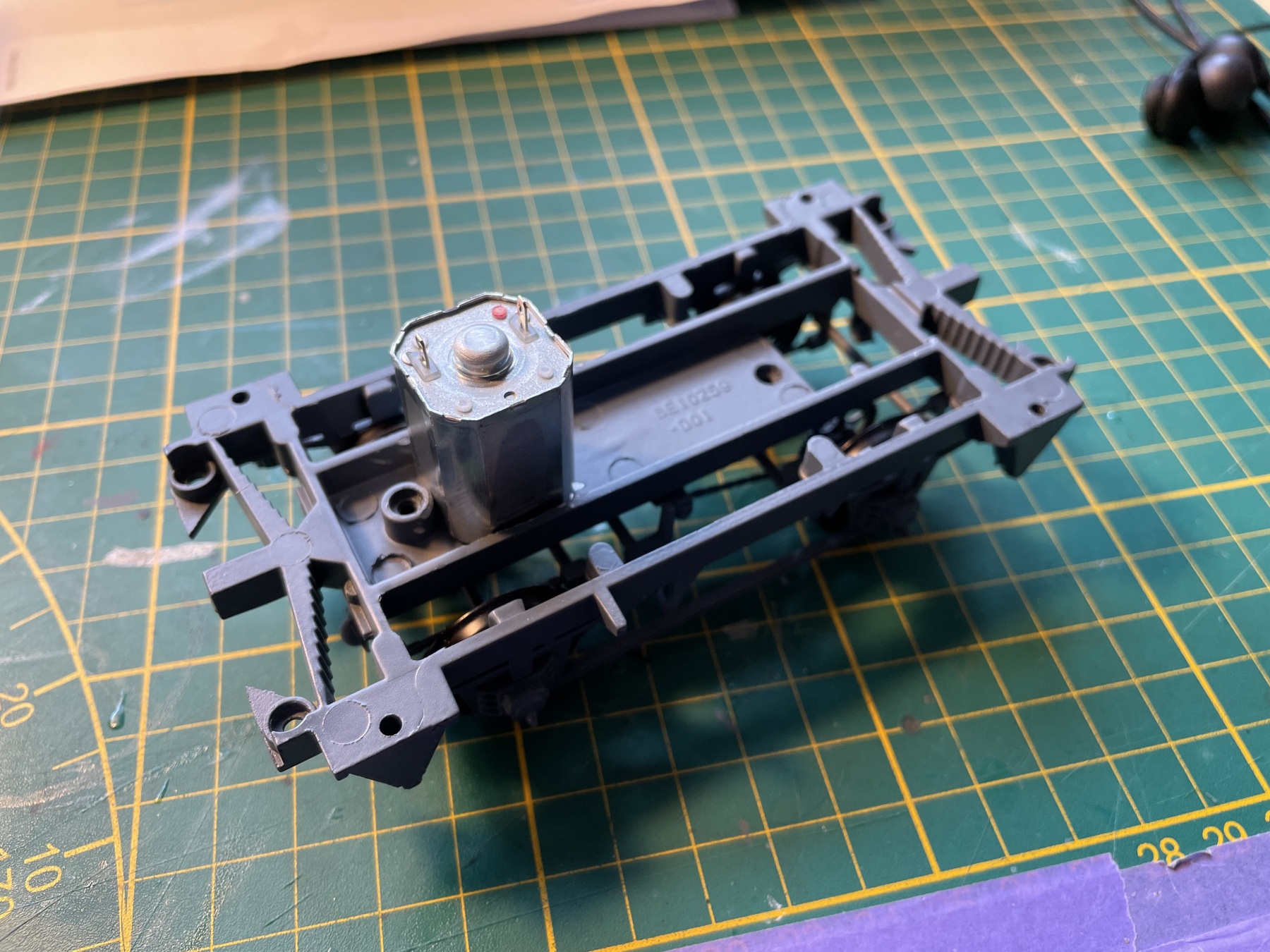

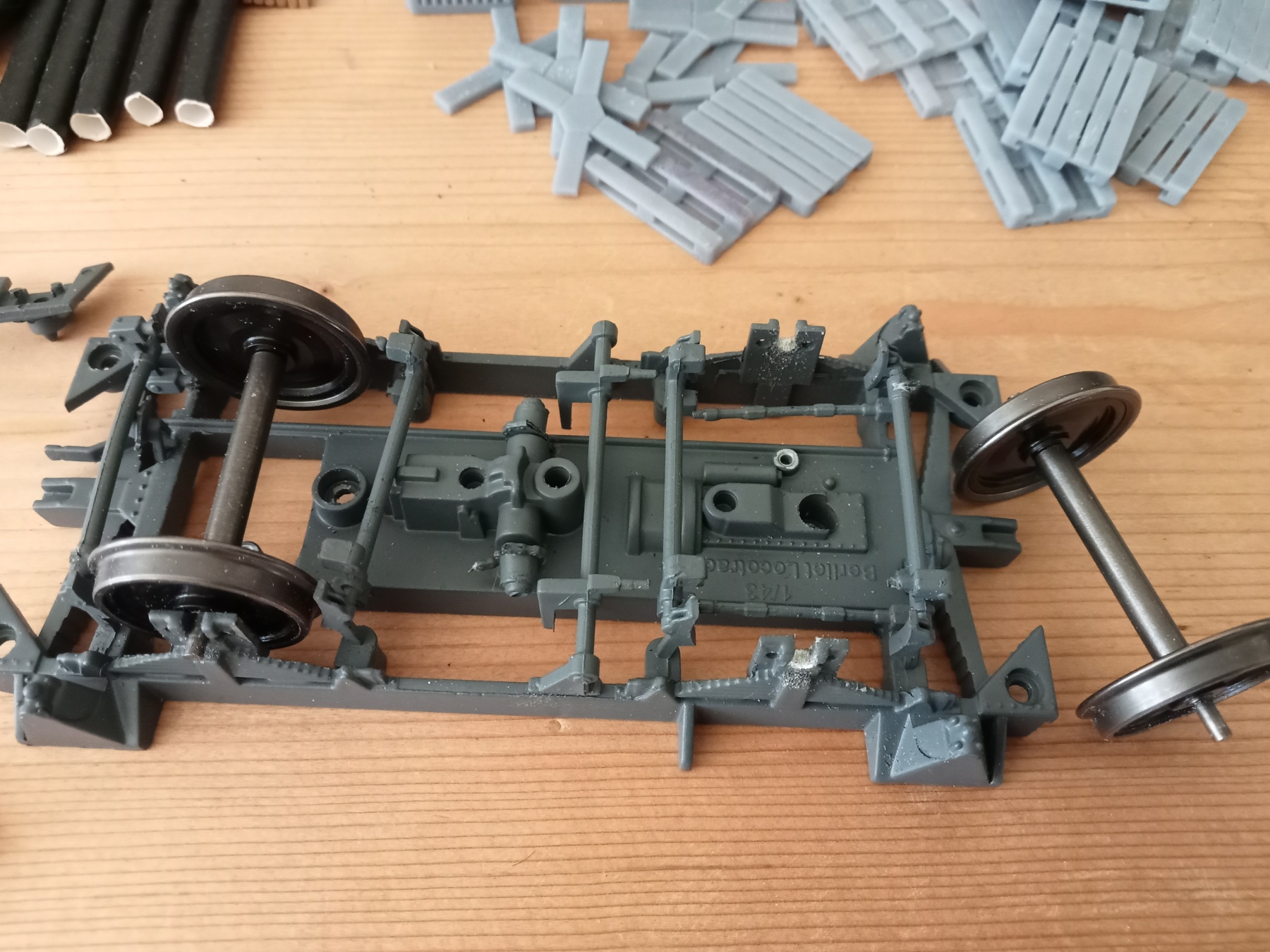

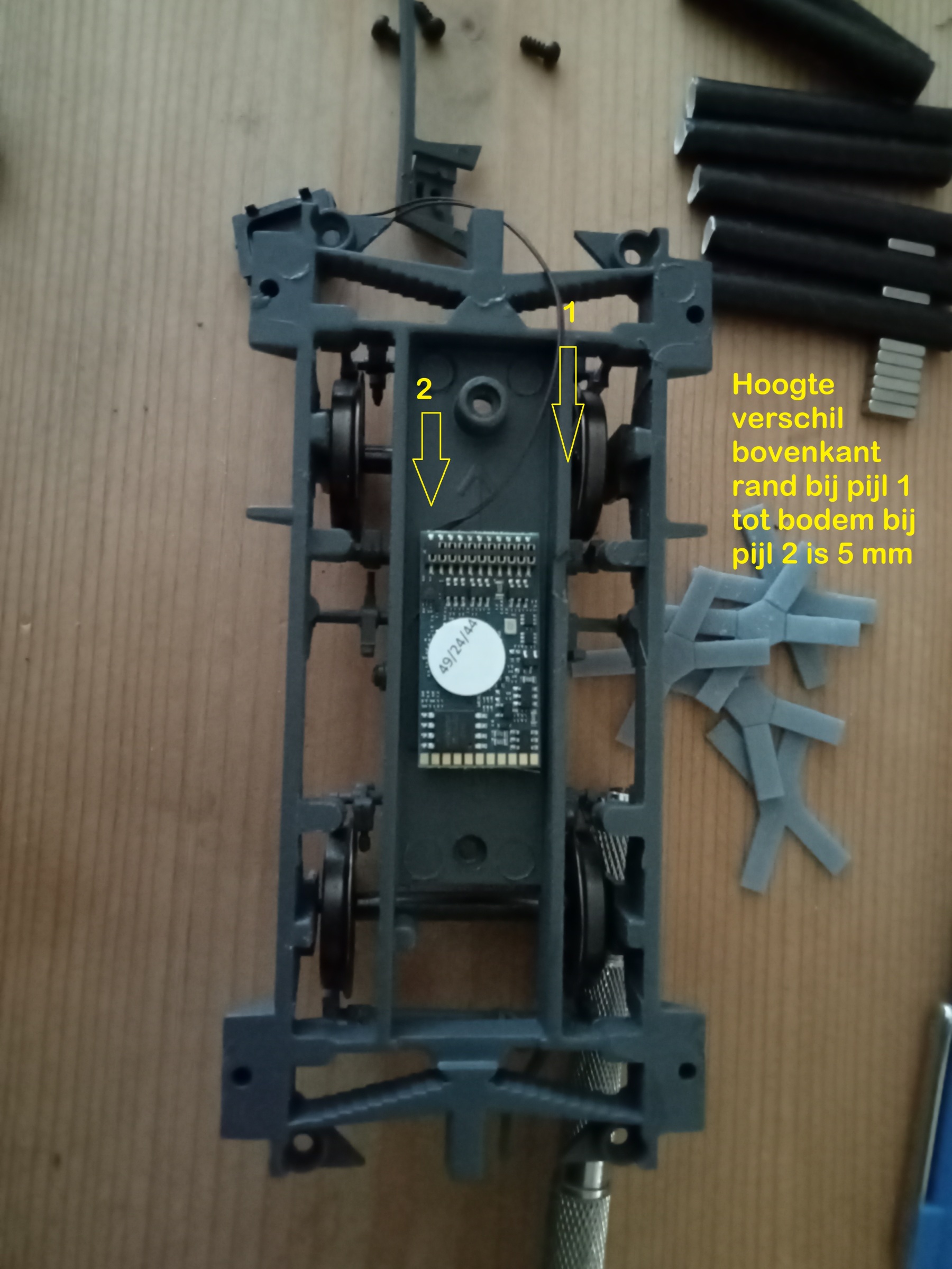

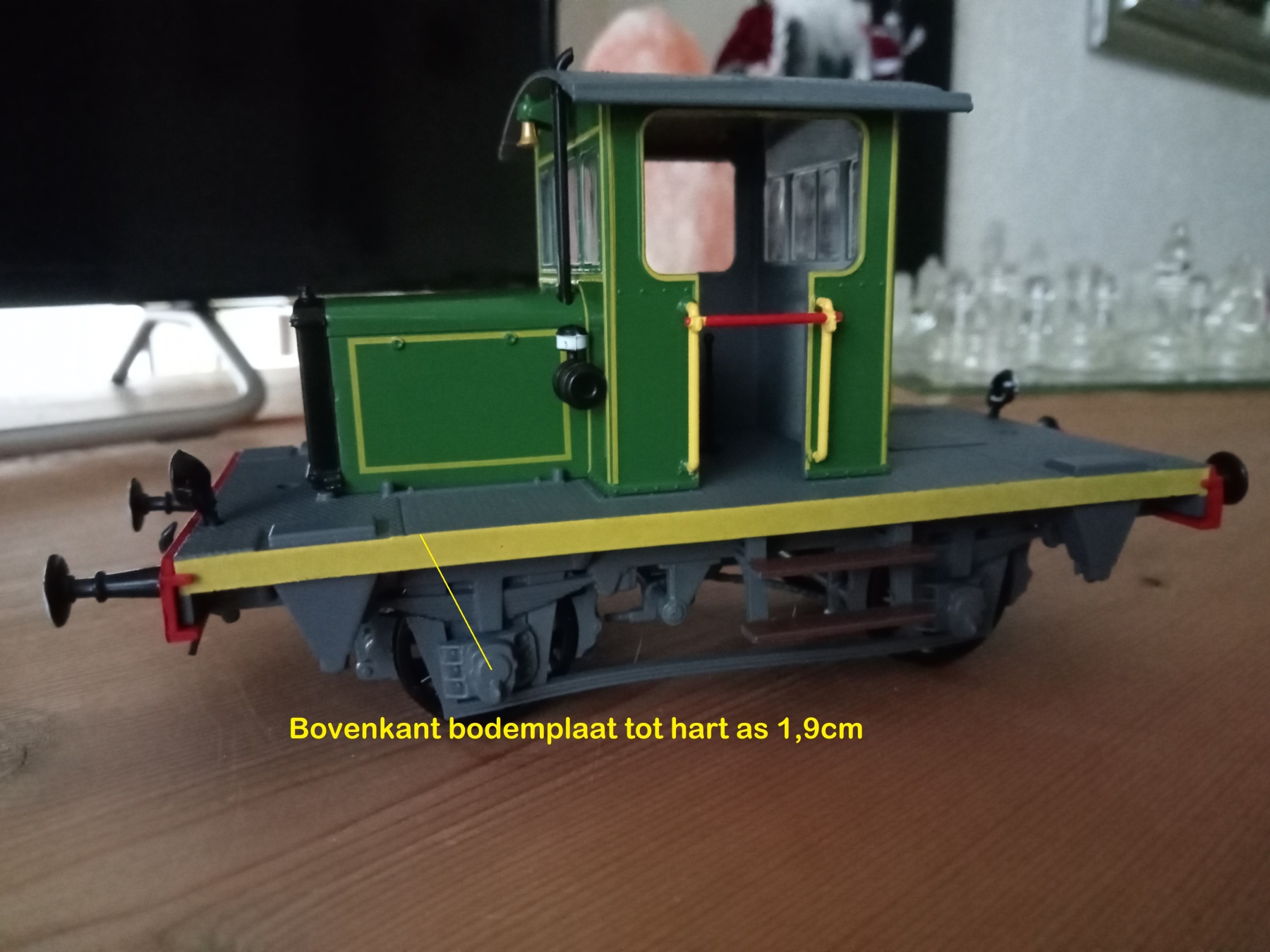

Hoi hans,en iedereen die mee gluurt
Of ik de moeite heb genomen om te meten en te zoeken naar oplossingen ?
Ja voor zover ik dat kan als iemand die nog nooit zoiets heeft gedaan,is dat gebeurt.
Ik zal e.e.a. met foto's verduidelijken,dan mag iedereen beoordelen of ik wel m'n BEST heb gedaan

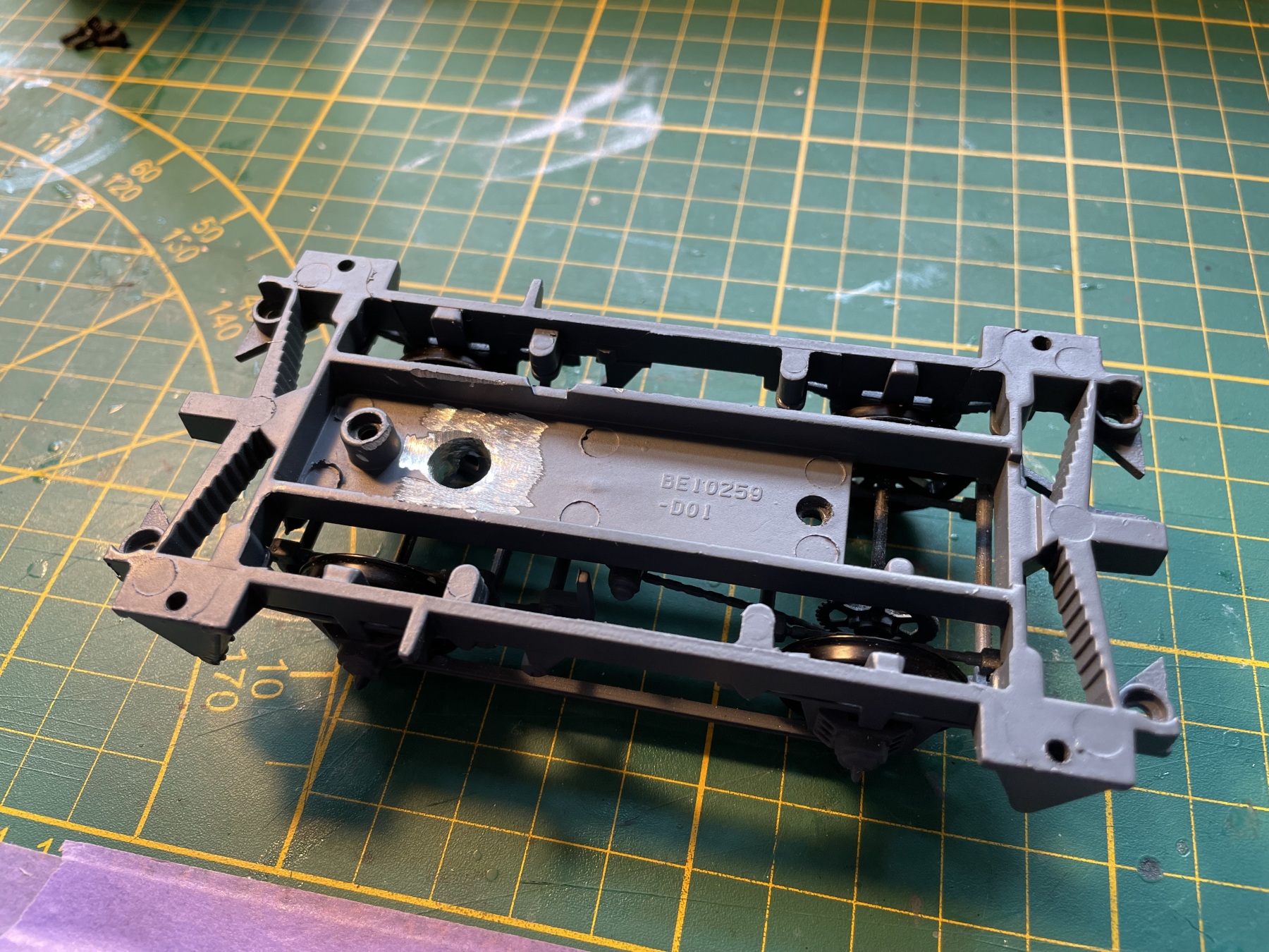

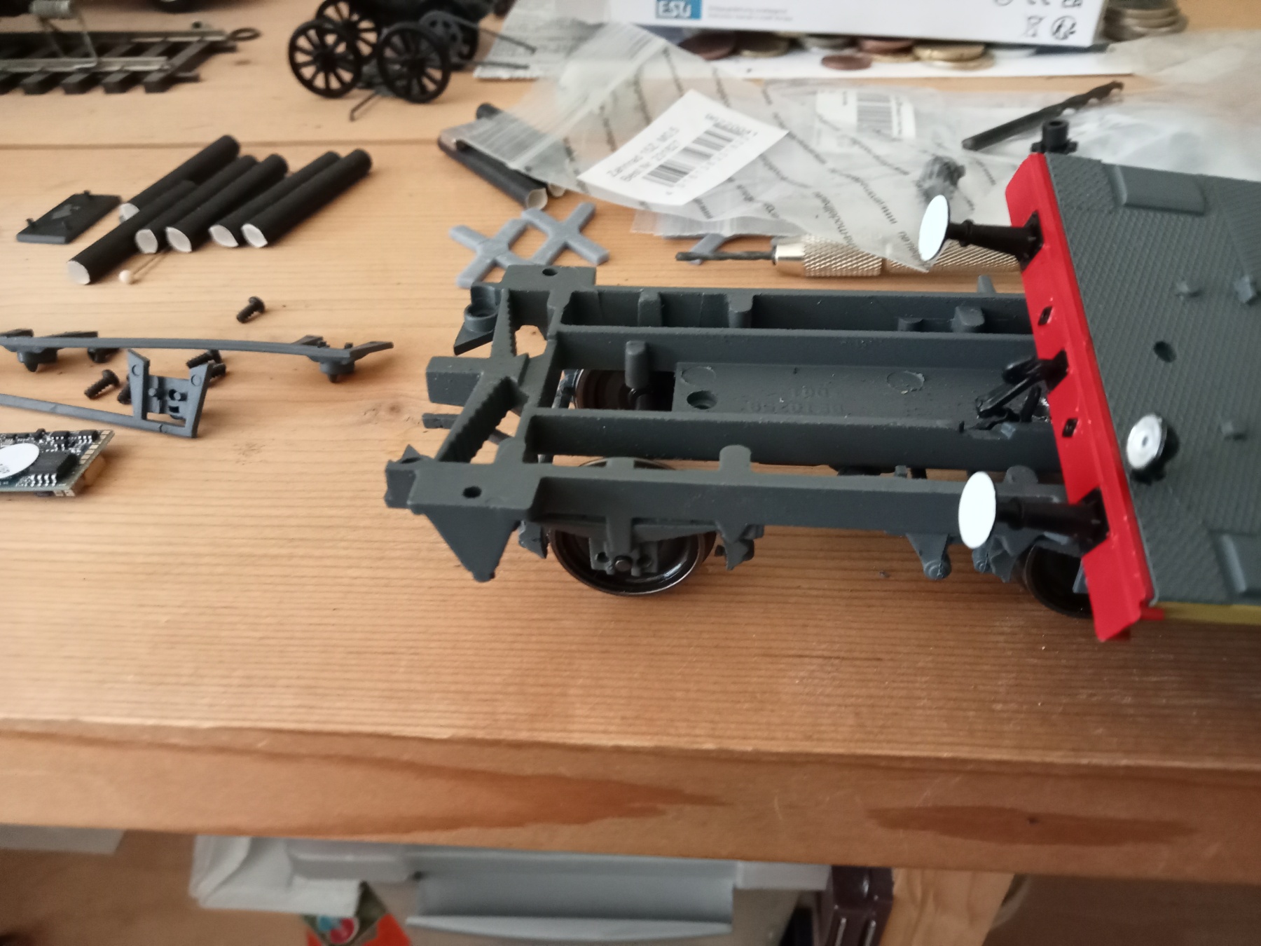

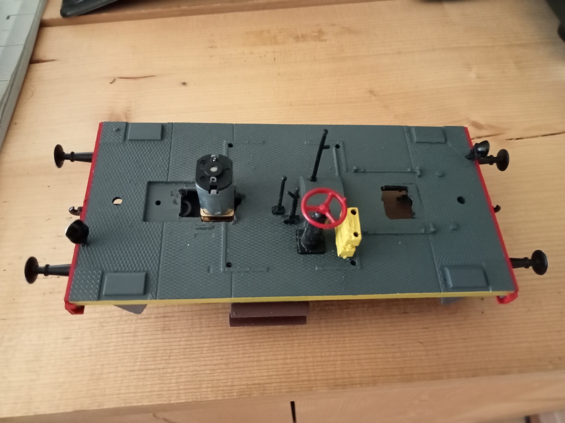

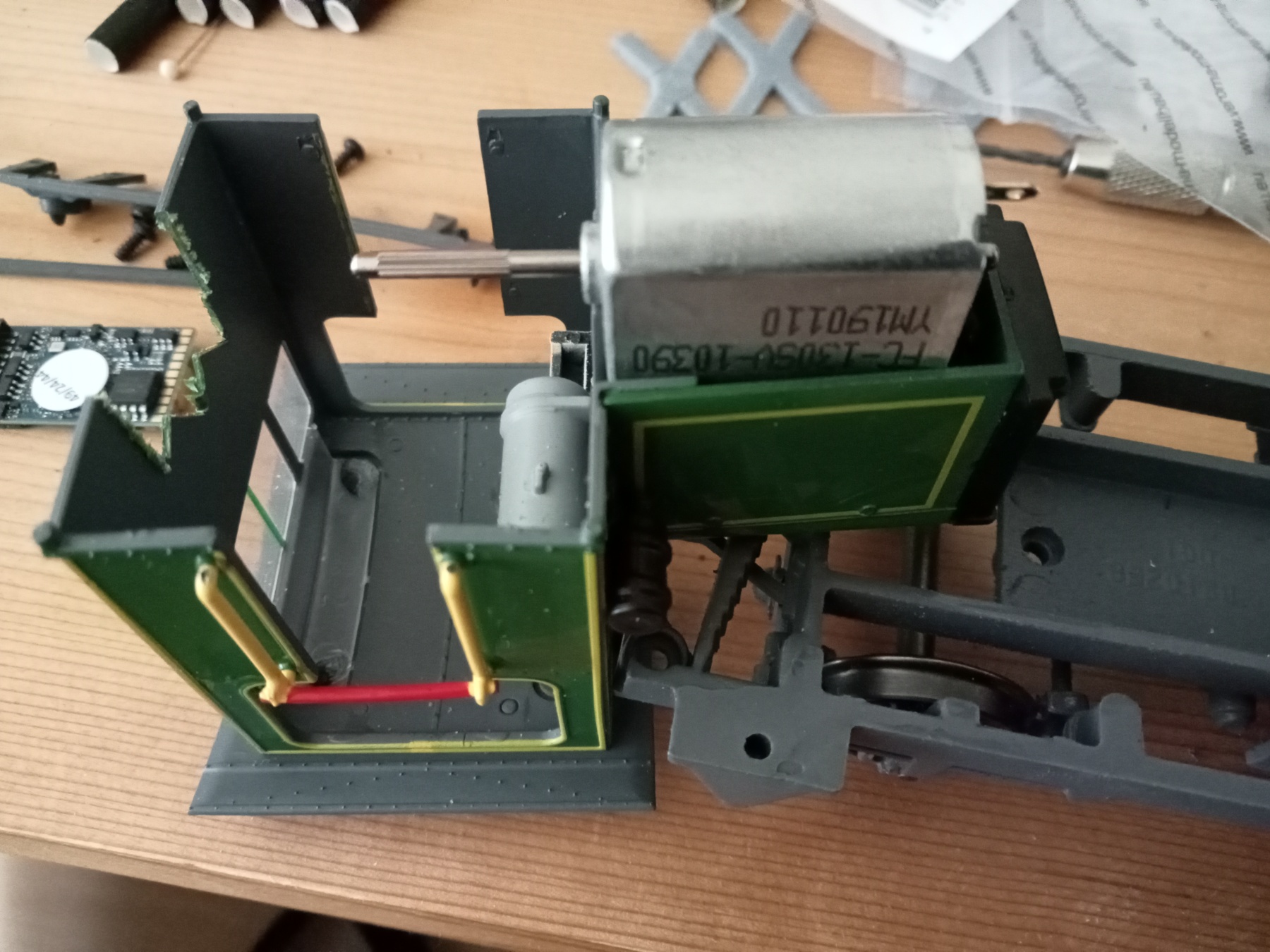

De kunstof pin waar een schoefdraad in zat om het kapje om de bodemplaat vast te zetten,verwijderd.
Bodemplaat uitgevijld om andere assen te accepteren.
Gat van een schroef (rechterzijde) uitgeboord tot 3mm,om te gebruiken om een motor as bij een wiel as te krijgen.
kunststof bodemplaat bewerkt om een gat te maken voor de sound module van de decoder (rechtse gat) ,linkerzijde gat gemaakt in de bodemplaat,om de motor,die toen geschikt MOEST zijn,te laten verzinken.
Van die geschikte motor blijkt de aandrijfas te kort,want die komt amper door het metalen chassis aan de onderzijde eruit.
Aan de achterzijde van de cabine had ik begin gemaakt om een opening te creëren,mocht de de ene motor niet passen in het motor ruim,dan had ik daar een motor geplaatst en er een kap voor gemaakt om m te verbergen.
De onderstaande foto's zijn foto's met maatvoeringen.
Ik denk dus dat ik voor zover ik weet wat ik doe,m'n huiswerk best grondig gedaan heb.
Voor de ontbrekende delen ben ik af gegaan op het advies van de mensen die het al gedaan hebben.
Daar zou je blind op moeten kunnen vertrouwen toch ?
Ik wil even duidelijk stellen dat ik verder niemand "schuld" geef of wil aanpraten,maar dit resultaat na aardig wat aanschaffen van mijn kant ,met dit resultaat is wel teleurstellend,om t mild te zeggen.
Ik weet dus niet wat ik verder moet.
En eigenlijk als ik over de hele weg naar dit punt ga nadenken,had ik er eigenlijk vanaf moeten zien.
Stom van me om te denken dat ik hier wel iets leuks mee kon maken
Leer voor de volgende keer,als ik weer is zoiets bedenk,NIET DOEN,t scheelt mij een hoop frustratie en anderen tijd die ze beter kunnen gebruiken voor andere zaken....
