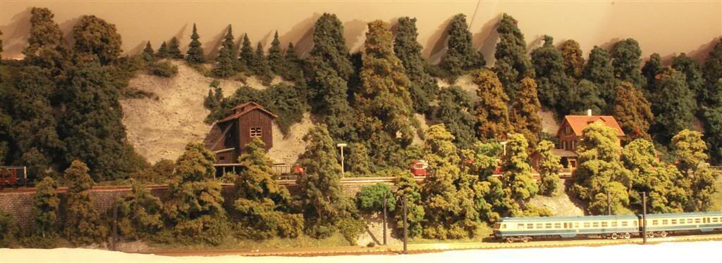

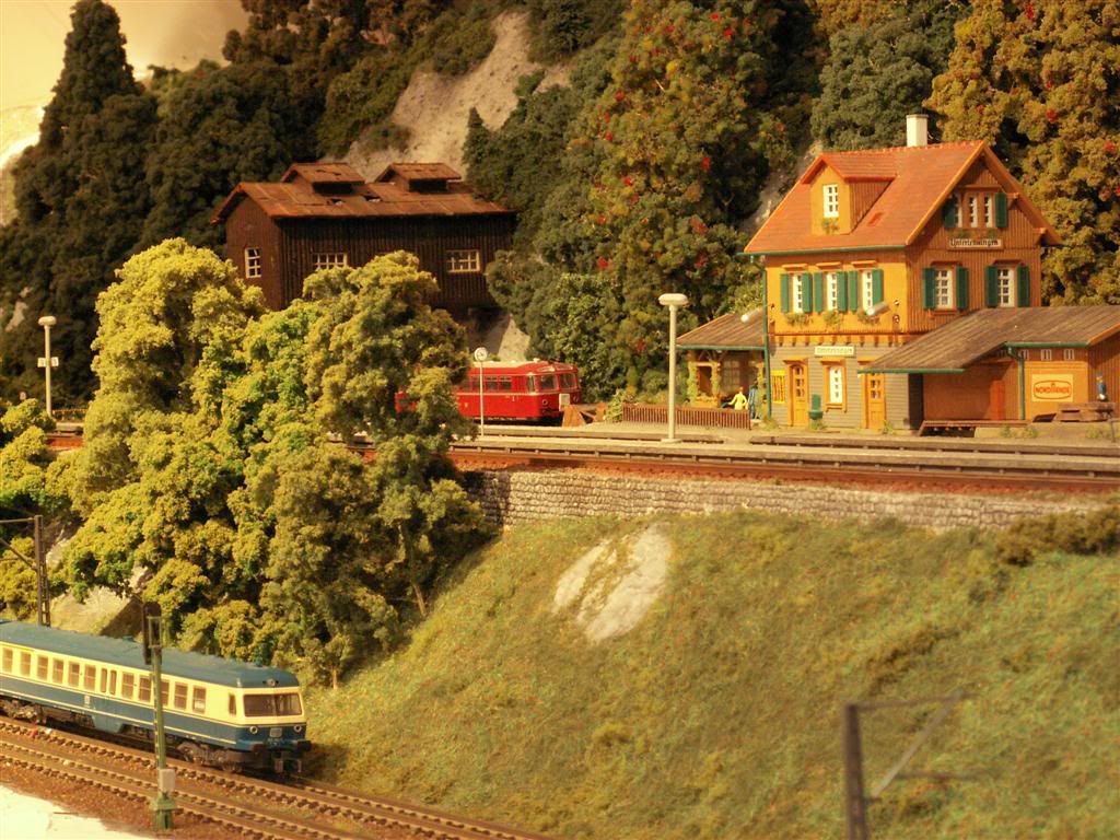

@All,
Na het planten van wederom een aantal bomen heb ik nog een paar foto’s gemaakt. Of hebben jullie er inmiddels genoeg van? :)
Een doorkijkje:
Nu iets meer afstand. Het gras ligt klaar om onder de bomen te verdwijnen ;)
En tot slotte een overzichtsfoto waarop alle bomen te zien zijn die nu voor de steunmuur staan:
(Zoals altijd: op de foto klikken voor een vergroting)
Groets, Hans

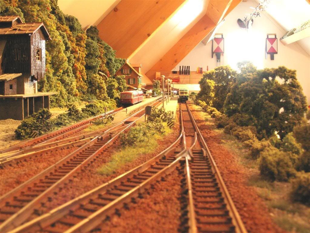

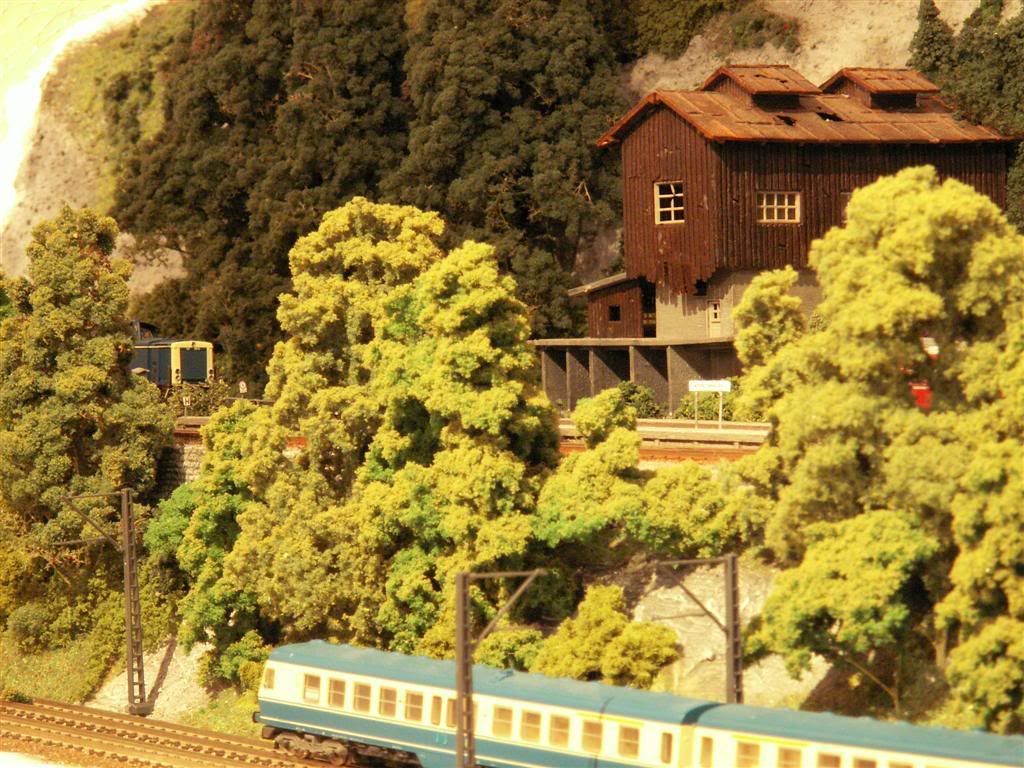

Een wagon met camera erin heb ik niet. Om dus toch een beetje gevoel te krijgen wat zo’n Preiser machinist zou zien, heb ik m’n camera maar eens op de baan gelegd. Dat levert een heel aardig doorkijkje op (vind ik tenminste) :)
Kun je gelijk zien dat ik vanmorgen ook nog even bezig geweest ben: De struikjes rechts staan zo’n beetje tegen de steunmuur aan, en hangen er soms ietsje overheen. Daarmee zijn de plannen om bovenop de steunmuur eventueel nog een hekje te maken (voorlopig) van de baan.
Groets, Hans

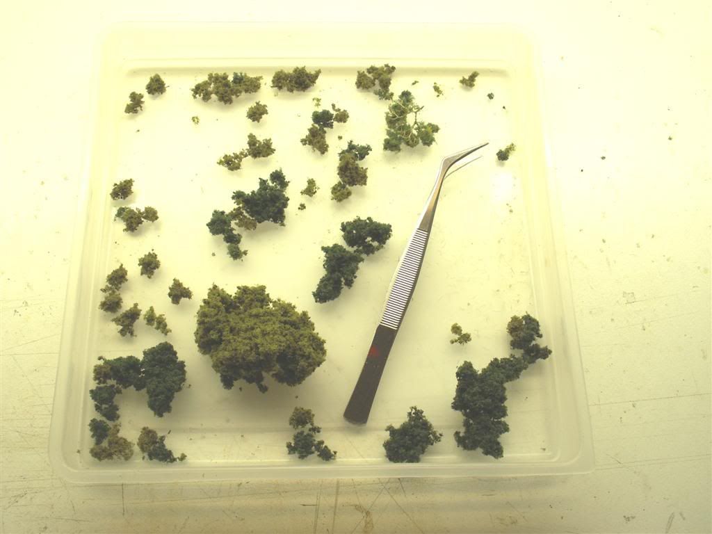

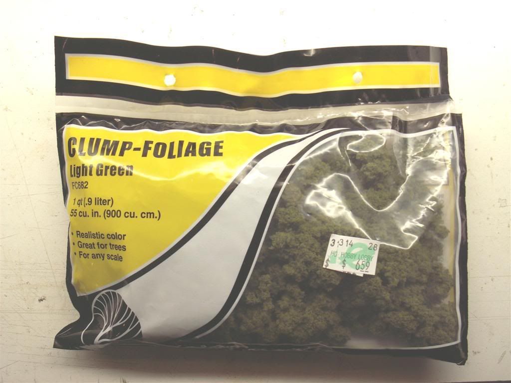

Hans ik heb even een vraag waar maak jij je struiken van?
Hoi Raymond,
Op de laatste foto van het station, die lage struikjes rechts zijn gemaakt van Woodland Scenics, Clump Foliage (light green, FC682).
De grote brokken trek ik uit elkaar, en de stukjes die ik dan overhoud scheur ik ook nog een beetje in (anders zijn het van de ronde dichte struikjes, en zo worden ze wat opener).
Een foto van de verpakking, van een aantal stukken klaar om verwerkt te worden en een detailopname (klik erop voor vergroting).
Op de laatste foto van het station, die struikjes links naast het spoor zijn gemaakt van ijslandsmos, deels voorzien van een dun laagje fijn groen (Woodland Scenics, Fine Turf).
Hopelijk kun je hier wat mee.
