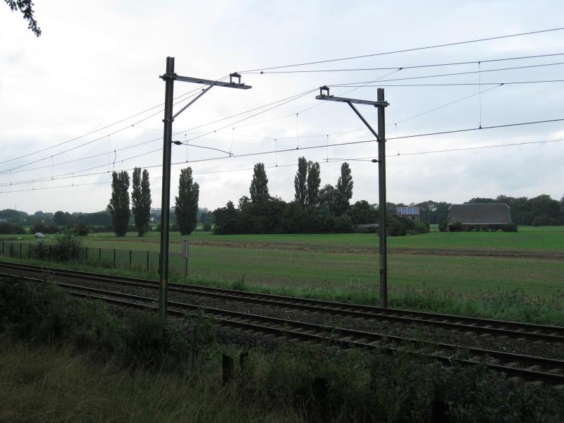

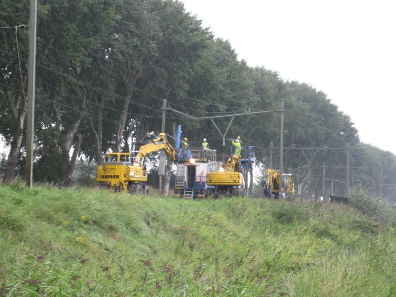

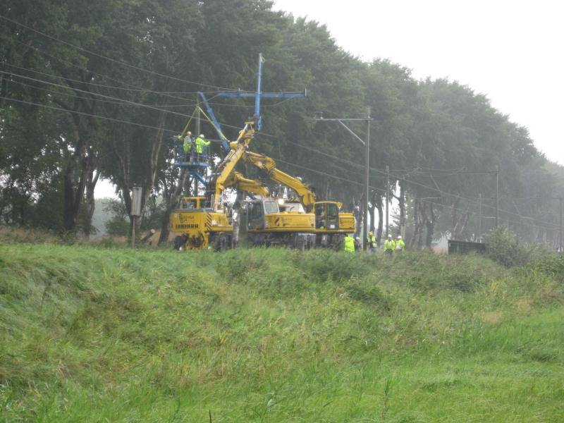

Nog een paar plaatjes van de reparatie.
Omstreeks 18:00uur, aan de rechterpaal is een arm met schoor aangebracht.
Met de tweede arm zijn ze bezig.
Omstreeks 19:45 uur, vanaf de andere kant van de spoorlijn, en wat dichterbij. Reparatie afgerond.
Het ziet er naar uit dat ze vanaf 21:00 uur weer gaan rijden.
Lekker KISS  ;D Portaal vervangen door twee maal enkele arm. Al is "quick and dirty" ook wel van toepassing.
Maar: it gets the job done (y)

if it looks stupid but it works it's not stupid   ;D
Redelijk vlot gedaan.  (y)

Door deze constructie is een zig-zag vervangen door een zig-zig. Waarschijnlijk is onder tijdsdruk voor deze oplossing gekozen. Misschien komt er nog een definitieve oplossing, ik hou deze plek in de gaten.
